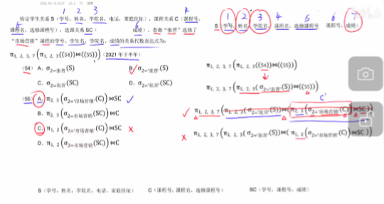

七、以上知识点例题
[*]例题一
https://i-blog.csdnimg.cn/img_convert/3ee592dbb49b7b94691280a2c73b0f17.png
[*]例题二
https://i-blog.csdnimg.cn/img_convert/dc447012dcce4da101bb5f427a2233a0.png
[*]例题三
https://i-blog.csdnimg.cn/img_convert/eab90728d84eb4e74e1d546137669f5e.png
[*]例题四
https://i-blog.csdnimg.cn/img_convert/70b9371eb7d8edb51fbf935c04b17a0b.png
[*]例题五
https://i-blog.csdnimg.cn/img_convert/c2025aa9aa50e66eb3f7841bcaad082e.png

例题
答案:D
https://i-blog.csdnimg.cn/img_convert/363cbbf7207c4fd7d75562698a17ecff.png
