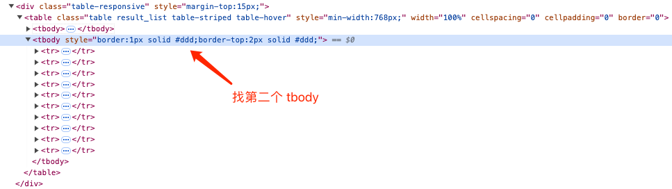

在这个 table 表格中,第一个 tbody 是表头,第二个 tbody 是表内容,我们要如何定位到第二个 tbody ?
我们通常是调用上面获得的 Element 对象的 xpath() 方法,通过传入的 xpath 路径查找的。而路径有两种写法:一种是 / 开头,从 html 根标签,沿着子节点一个个找下来;另一种是 // 开头,即岂论我们要找的节点在什么位置,找到就算,这种方式是最常用的。
比如,我们如今要找的 tbody 节点,它在 table 节点下,我们就可以这样写:html.xpath('//table/tbody')。这里的 html 是上面获得的 Element 对象,然后去找 HTML 内容中的、不管在任何位置的所有的 table,找到后再继续找它们下面的直接子节点 tbody,于是就匹配出来了。
可是这里有 2 个 tbody,我需要的是第二个,我们可以在 [] 中写条件表达式:html.xpath('//table/tbody[2]'),留意这里的序号是从 1 开始的。

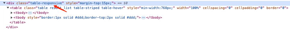

你可能有个疑问,如果 HTML 内容中不只有一个 table 表格,那我们通过 html.xpath('//table/tbody[2]') 岂不是找到了 2 个 table 里的第二个 tbody,而我需要的只是此中之一。没错,是存在这样一个问题。此时,我们就可以用属性选择器,来更准确的定位元素。
观察一下上面的 HTML 结构,table 表格的最外层有一个 div,它还有个 class 属性:table-responsive,假设这个 div 的 class 属性是整个 HTML 里独一无二的,那么我们就可以很放心的去查找 div.table-responsive 下的 table,进而准确定位我们想要的元素。
那么,要怎样写 class = "table-responsive" 这个条件呢?看看上面写条件表达式的 [],那里面除了可以写数字来指定位置以外,也可以写其它各式各样的条件,比如:
html.xpath('//div[@]/table/tbody[2]'),这里我们就把 class = "table-responsive" 这个条件写进去了,从而定位到想要的元素。留意,在 xpath 中,所有的 HTML 属性匹配都是以 @ 打头的,比如有这样一个 Click Me 元素,我们想要通过 id 定位它,可以这样写://a[@id="show_me"],是不是很简单。
假设很遗憾,我们这里的 table-responsive 不是唯一的,可能还有其它地方的 div 的 class = "table-responsive",这该怎么办?没关系,我们可以找其它具有唯一 class 值的元素,比如:最外层 div 下的 table.result_list 这个元素,这个是唯一的。好了,下面开始写定位代码:html.xpath('//table[@]/tbody[2]'),但是运行后,发现找不到元素,这是为什么?
其实仔细观察一下就能发现,这个元素的 class 里不只有 result_list,它还包括其它一长串的内容:class = "table result_list table-striped table-hover",所以匹配失败了。那要如何指定 class 包含某个属性呢?其实可以在条件表达式中,用 contains() 函数,无需准确匹配,而是模糊匹配,只要包含指定的字符串就可以了。比如:html.xpath('//table[contains(@class, "result_list")]/tbody[2]') 这样就可以实现了。

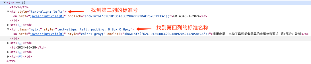

如今我可以或许成功地定位到每一行,下面需要再基于每一行,找到我需要的列:
此时,我在 for 循环的内部,已经拿到了每一行 row,再通过 row.xpath('//td') 继续往下定位 td 就好了。
可是,当你运行这段代码的时候,你会发现不对劲,一行里面总共只有 8 个 td,为什么出来了 80 个【一行 8 个,总共 10 行】?这是把 HTML 中所有的 td 都找出来了吧,可是我明明是用上面获取的 row 对象来查找的呀,不是应该只基于当前行往下找吗?

这样就可以正常地找到每一行里面的 8 个 td,然后再单独处理第 2 个和第 4 个单元格,获取此中的信息就好了。

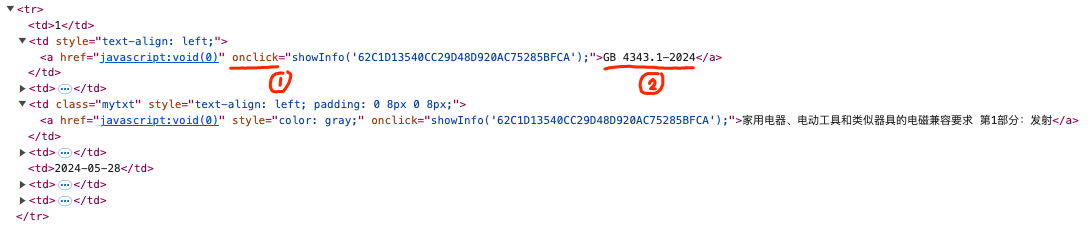

到目前为止,我们能拿到第 2 个和第 4 个 td 节点了,只要再获取里面的 a 标签的属性和文本就可以了。
我们先获取 onclick 属性,通过 td.xpath('./a'),可以找到此 td 节点下面的 a 标签,然后调用 a 节点的 get() 方法,即可获得对应的属性值,代码如下:
  1. a1 = td.xpath('./a')[0]
  2. onclick = a1.get('onclick')
留意哦,xpath() 方法的返回值,始终是一个列表,所以我们用下标 [0] 先把它从列表中取出来,然后再获取其属性。 至于属性内的值,我实际想取的是里面的一串 ID 字符串,这个再用正则表达式取一下就可以了。
要获取节点内的文本,也很简单,获得到的节点有一个 text 属性,可以直接得到节点的文本内容:a1.text。

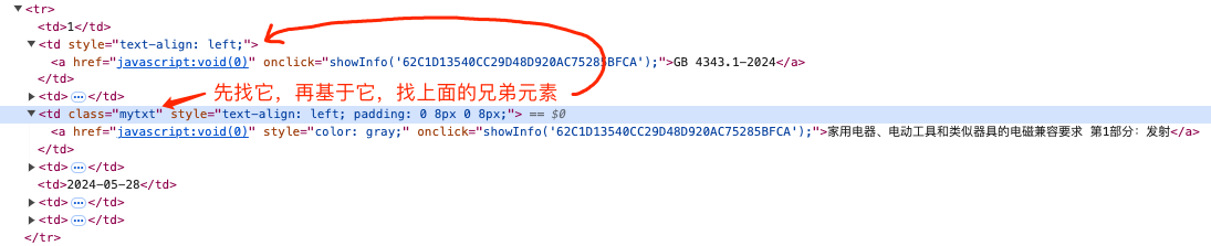

重新观察一下 HTML 结构,我发现第 4 个单元格有个明显的特性,它的 class = "mytxt":
我们可以很容易地找到它:title_td = tr.xpath('./td[@]')[0],然后再基于刚找到的 title_td,查找从它往上数第 2 个兄弟节点,这样就省略了一个循环,只要查找两次就完成了。
那么,怎么查找上面的兄弟节点呢?用 preceing-sibling,比如:title_td.xpath('./preceding-sibling::td[2]'),这就代表要查找 title_td 上面的、从它这里往上数、排在第 2 位的 td 节点。
除了 preceding-sibling 之外,还有 following-sibling,顾名思意,是往下查找兄弟节点。
