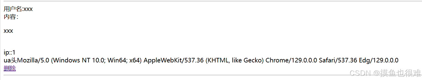

数据内容回显
数据回显就是我们查询数据然后利用语句进行捕获 然后把捕获的 数据
这个就是先   $sql="select * from gbook" 界说数据库查询语句
这里可以看看上边mysqli_fetch_row的使用   $result=mysqli_query($con,$sql)先执行
while ($row=mysqli_fetch_row($result))
        // printf ("%s : %s",$row[0],$row[1]);
        echo "<br>";
        echo '<hr>';
        echo '用户名:'.$row[0].'<br>';    //$row[0]就是从结果中取出 下标为0 的元素 好比查询的内容为  111  222  333     那么roe[0] 就是111
        echo '内容:'.$row[1].'<br>';
        echo 'ip'.$row[2].'<br>';
        echo 'ua头'.$row[3].'<br>';

那我们就试一试吧   换客户端 输入数据  数据进入了数据库
删除
