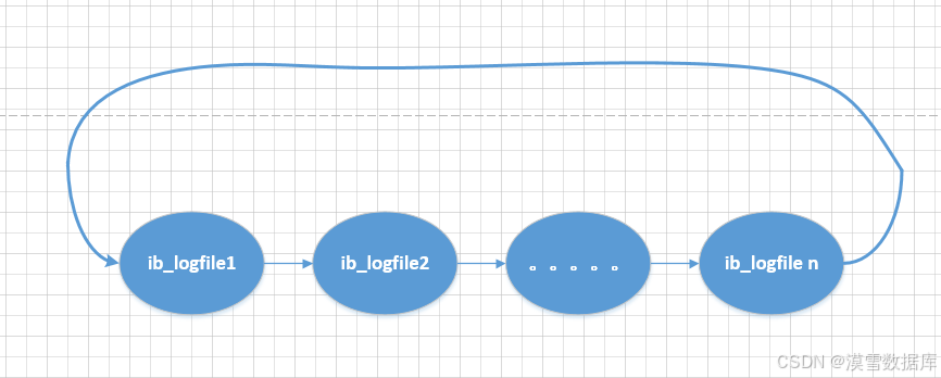

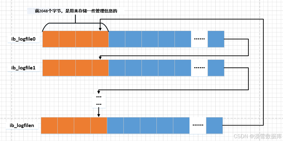

MySQL的数据目次下默认有两个名为ib_logfile0和ib_logfile1的文件,log buffer中的日志默认环境下就是刷新到这两个磁盘文件中。
假如对默认的redo日志文件不满足,可以通过下边几个启动参数来调治:
从上边的描述中可以看到,磁盘上的redo日志文件不但一个,而是以一个日志文件组的形式出现的。这些文件以ib_logfile[数字](数字可以是0、1、2…)的形式进行命名。在将redo日志写入日志文件组时,是从ib_logfile0开始写,假如ib_logfile0写满了,就接着ib_logfile1写,同理,ib_logfile1写满了就去写ib_logfile2,依此类推。假如写到最后一个文件该咋办?那就重新转到ib_logfile0继承写,所以整个过程如下图所示:
统共的redo日志文件巨细实在就是:innodb_log_file_size × innodb_log_files_in_group

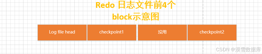

2、redo日志文件格式
前文说过log buffer本质上是一片连续的内存空间,被分别成了多少个512字节巨细的block。将log buffer中的redo日志刷新到磁盘的本质就是把block的镜像写入日志文件中,所以redo日志文件实在也是由多少个512字节巨细的block组成。redo日志文件组中的每个文件巨细都一样,格式也一样,都是由两部分组成:

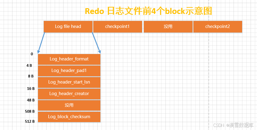

这里需要介绍一下每个redo日志文件前2048个字节,也就是前4个特别block的格式是怎样的,如图所示。
其中,第一个block为log file header,包罗以下属性:
第二个block为checkpoint1,该块中记录了关于checkpoint一些属性:
第四个blockcheckpoint2与checkpoint1中的结构属性相同,因此不做赘述。
