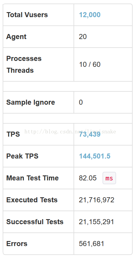

如下是一次摸底测试的设置和结果。

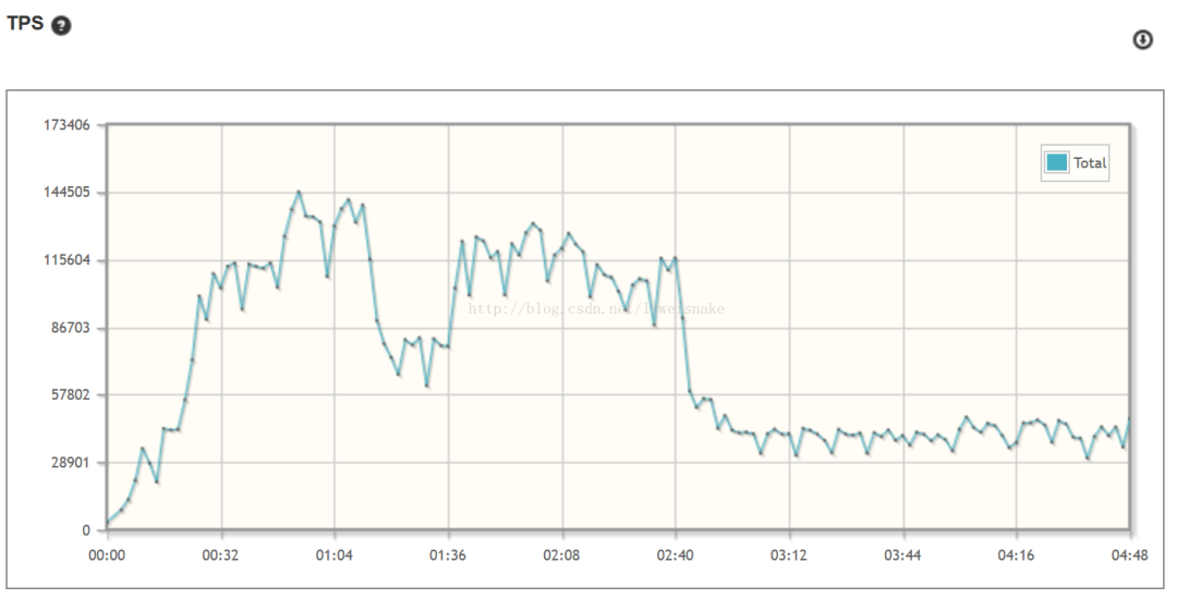

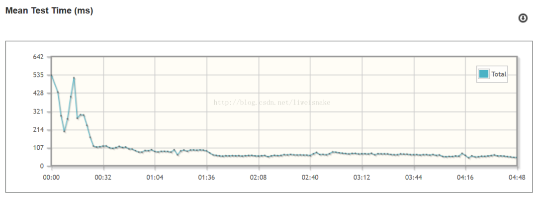

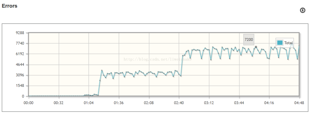

这是用12000并发用户对10台呆板压测的结果,可以看出,TPS到7w多,平均响应时间为82ms,错误率在2.5%。
从图中还可以得到哪些信息?起首,TPS在后期迅速着落,实际上已经支撑不了如此大的并发量,
即进入崩溃区,这里有几个大概:
一是系统根本遭受不了如此大的并发量
二是系统中间有问题导致TPS下跌。
其次,随着时间增长,错误率显著增长,阐明系统已经处理处罚不了如此多的哀求。联合前面两点以及相对安稳的平均响应时间,大抵可以推断系统没法遭受如此大的并发。另外,由于是10台呆板,单台的TPS大概在7000多,以后的调优可以以此为依据。
