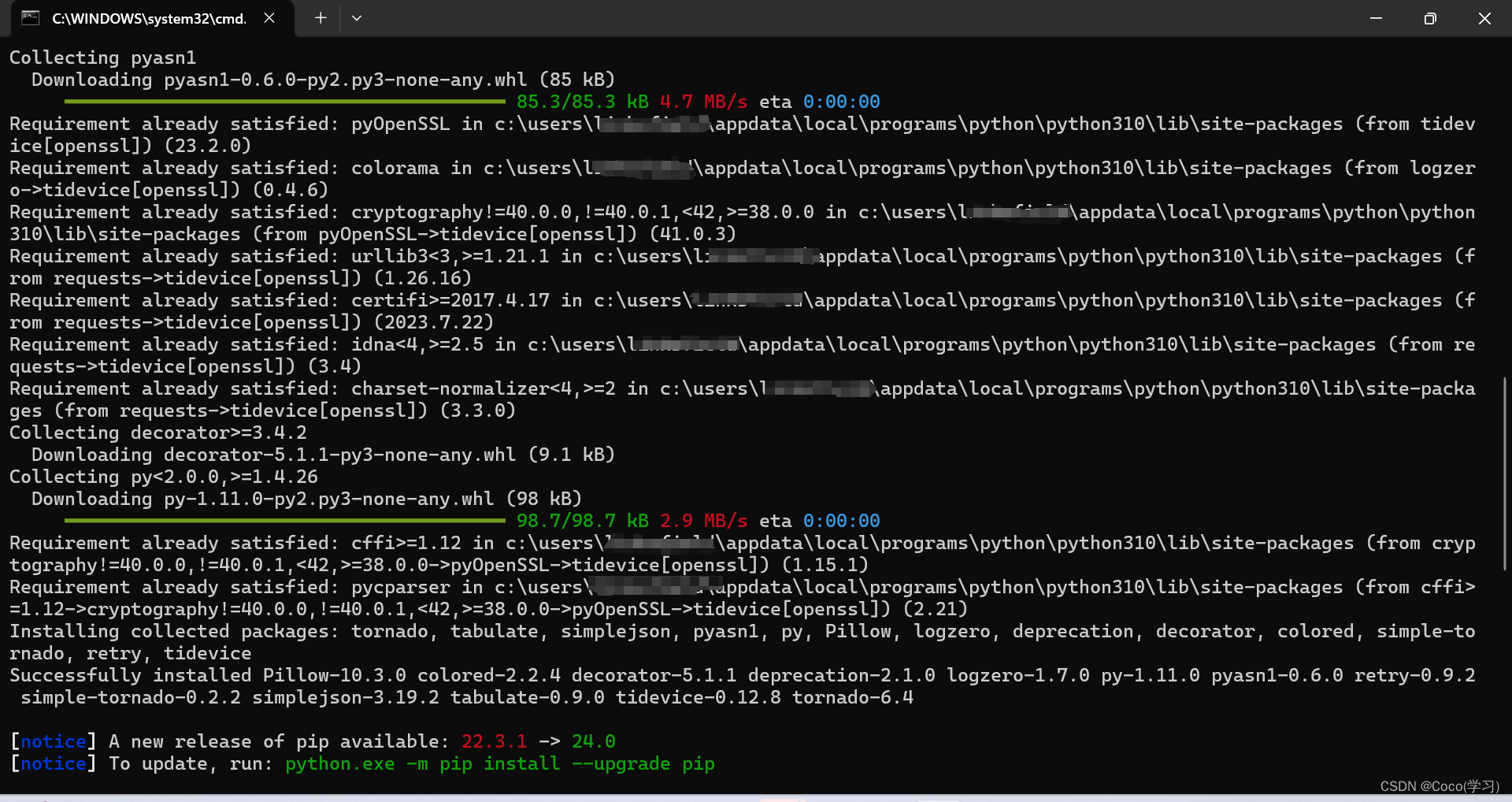

1、打开cmd,输入命令:
  1. pip3 install -U "tidevice[openssl]"
如图:

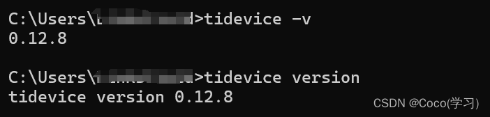

2、检察是否安装成功:
  1. tidevice version
  2. #或
  3. tidevice -v
如图:

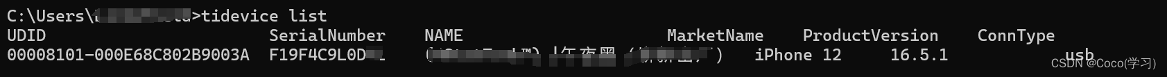

3、列出连接的装备,输入命令
  1. tidevice list
  2. #或
  3. tidevice list --json
如图:
