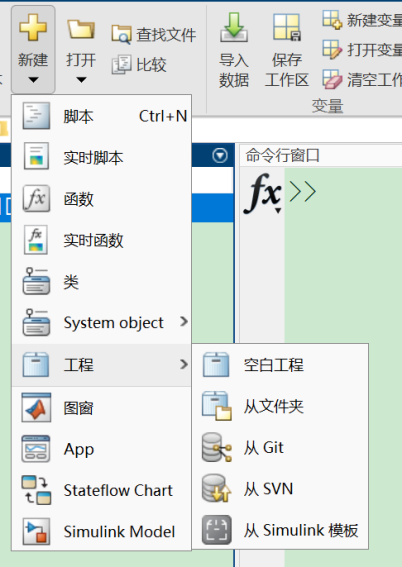

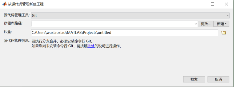

(1)在主页选项卡上,点击新建 > 工程 > 从 Git。将打开“从源代码管理新建工程”对话框。
(2)在存储库路径字段中输入您的 HTTPS 存储库路径(比方在gitea中选择对应堆栈的http路径)。
(3)在沙盒字段中,选择工作文件夹(新建的空文件夹),以将检索到的用于新工程的文件放入该文件夹中。
(4)点击检索。
(5)如果出现存储库的身份验证对话框,请输入您的 Git存储库帐户的登录信息,比方,您的 Gittea 用户名和暗码。
(6)如果存储库已包含工程,则当工具完成将文件检索到所选沙盒文件夹时,该工程即准备就绪。

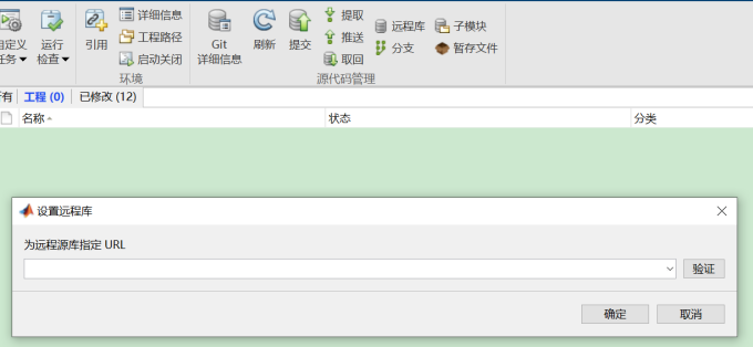

F、长途库按钮等效于git --set-upstream-to=,可以在弹出的窗口(输入gitea库的http链接)与长途库创建连接;

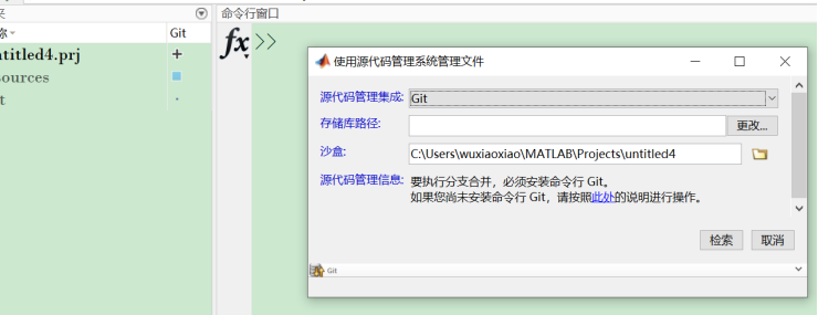

在工程选项卡上的源代码管理部分中,点击使用源代码管理,将打开“源代码管理信息”对话框。
点击将工程添加到源代码管理按钮,将打开“添加到源代码管理”对话框。在源代码管理工具列表中,为您的存储库选择符合的工具。

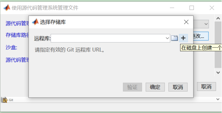

要指定现有存储库,请点击 按钮以浏览到您的存储库,将 URL 粘贴到字段中,或者使用列表选择最近的存储库。要创建新存储库,请点击按钮,有关创建新存储库的详细信息,请参阅创建新的存储库。
点击验证以查抄所选存储库的路径,然后点击确定,点击转换以完成将工程添加到源代码管理的利用。
