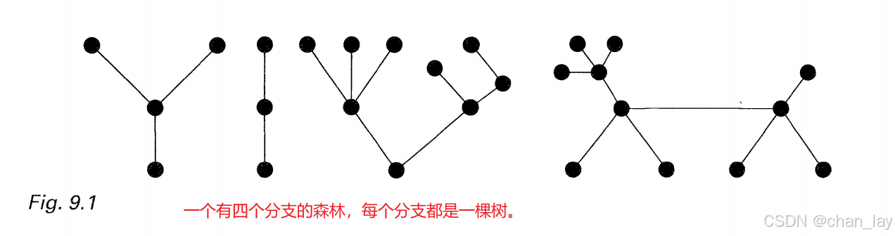

森林是不含圈的图,连通的森林就是树。注意,树和森林都是简朴图

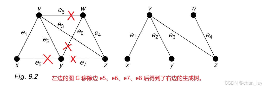

生成树:给定任意一个连通图                                    G                              G                  G,一棵毗连                                    G                              G                  G 全部顶点的树被称作                                    G                              G                  G​ 的生成树(spanning tree)。
生成森林: 生成森林是由若干棵生成树组成的,它包含了非连通图                                    G                              G                  G​ 中的全部顶点,但构成这些树的边是最少的。
给定一个连通图                                         G                                  G                     G​,如何得到生成树:
对于任意一个连通图,我们可以选定一个圈,然后移除这个圈上的任意一条边,得到的图依然是连通的。我们对剩下的圈重复这一操纵,持续进行下去,直到不再有圈为止。最终剩下的图就是生成树。

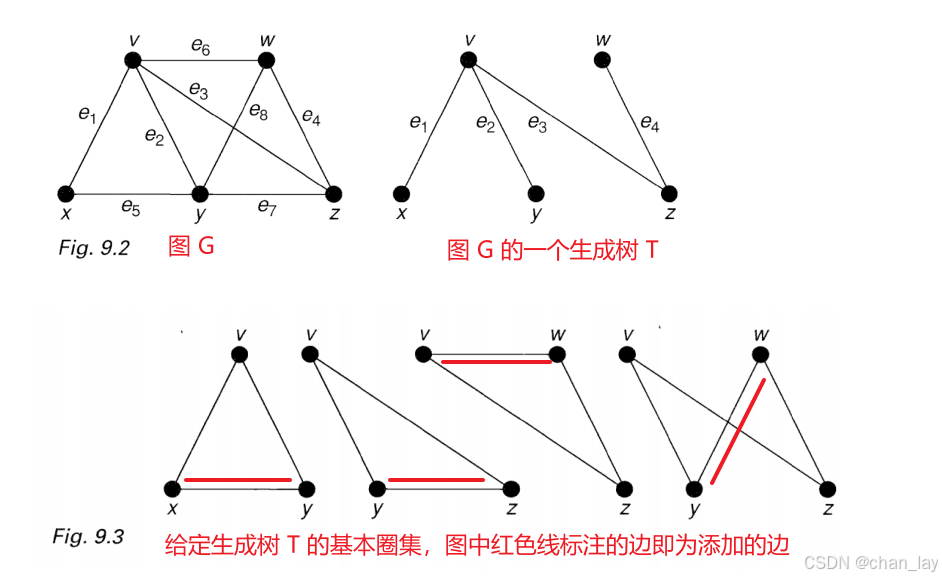

根本圈集(fundamental set of cycles):
图                                    G                              G                  G 的生成森林                                    T                              T                  T 的根本圈集形成方式如下:如果我们向                                    T                              T                  T 添加                                    G                              G                  G 中任何一条不在                                    T                              T                  T 中的边,我们会得到一个唯一的圈。通过分别添加                                    G                              G                  G 中不在                                    T                              T                  T 里的每一条边,以这种方式形成的全部圈的集合,就是与                                    T                              T                  T 干系联的根本圈集。
请注意,任何根本圈会合圈的数目肯定即是                                         G                                  G                     G 的圈秩。

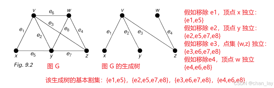

根本割集(fundamental set of cutsets):
给定图                                    G                              G                  G 的生成森林                                    T                              T                  T,依据定理 9.1(iv),树中的每一条边都是桥,意味着移除                                    T                              T                  T 中的任意一条边会将                                    T                              T                  T 的顶点集划分成两个不相交的集合                                              V                            1                                       V_{1}                  V1​ 和                                              V                            2                                       V_{2}                  V2​。图                                    G                              G                  G 中全部毗连                                              V                            1                                       V_{1}                  V1​ 中的一个顶点与                                              V                            2                                       V_{2}                  V2​ 中的一个顶点的所构成的集合就是                                    G                              G                  G 的一个割集,通过分别移除                                    T                              T                  T 的每一条边得到的全部割集的集合就是与                                    T                              T                  T 干系联的根本割集
请注意,任何根本割集组中割集的数目肯定即是                                         G                                  G                     G​ 的割集秩。
