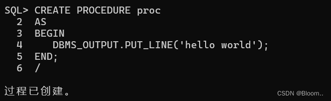

【例1】创建一个简单的存储过程,输出hello world。

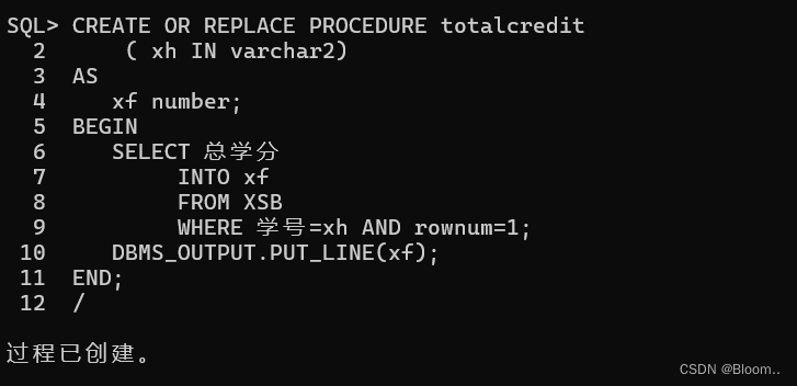

【例2】创建存储过程,盘算指定学生的总学分。
rownum=1:查询第一行的记载。

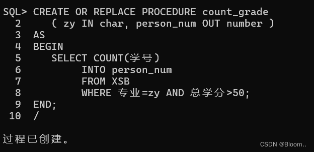

【例3】
 盘算某专业总学分大于50的人数,该存储过程使用了一个输入(IN)参数和一个输出(OUT)参数。

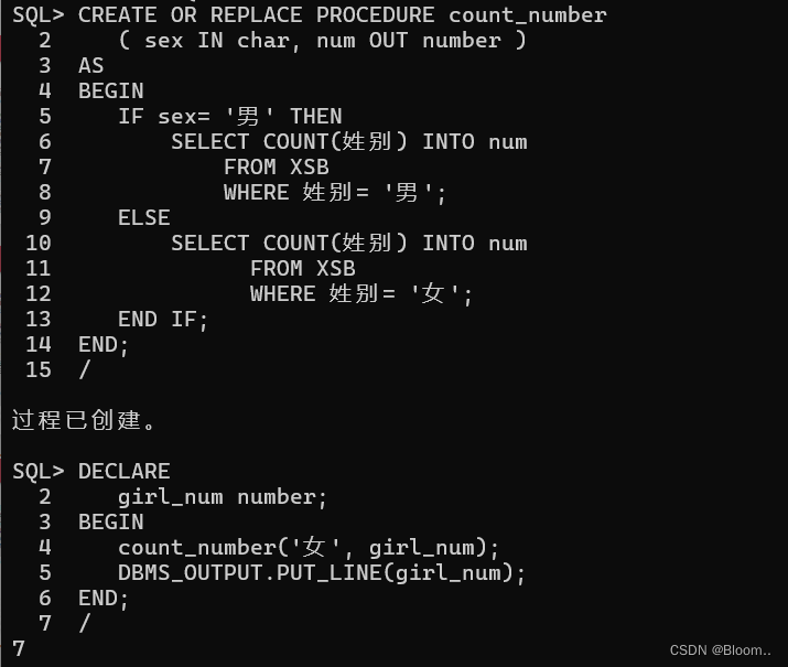

【例2】  统计XSB表中男女同砚的人数。
               在调用过程count_number时,需要先界说OUT范例参数

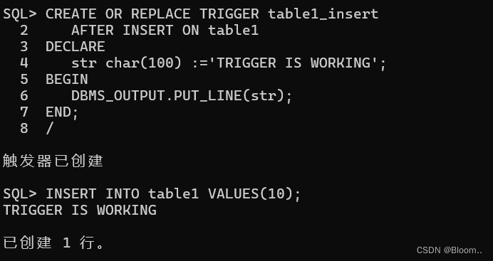

【例1】创建一个表table1,其中只有一列a。在表上创建一个触发器,每次插入操作时,将变量str的值设为“TRIGGER IS WORKING”并表现。
创建表table1:
CREATE TABLE table1(a number);
创建INSERT触发器table1_insert:

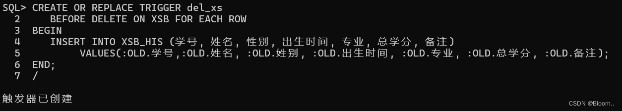

【例2】在数据库中增长一个日记表XSB_HIS,表结构和XSB表相同,用来存放从XSB表中删除的记载。创建一个触发器,当XSB表被删除一行,把删除的记载写到XSB_HIS表中。
OLD表示要被更改的原来的数据行

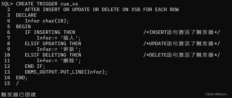

【例3】 利用触发器在数据库的XSB表中执行插入、更新和删除三种操作后给出相应提示。

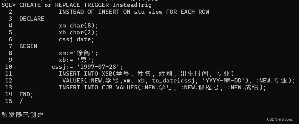

【例】在数据库中创建视图stu_view,包含学生学号、专业、课程号、成绩。该视图依靠于表XSB和CJB,是不可更新视图。可以在视图上创建INSTEAD OF触发器,当向视图中插入数据时分别向表XSB和CJB插入数据,从而实现向视图插入数据的功能。
起首创建视图:
CREATE VIEW stu_view
AS
 SELECT XSB.学号,专业,课程号,成绩
 FROM XSB, CJB
 WHERE XSB.学号=CJB.学号
创建INSTEAD OF触发器:
向视图插入一行数据:
INSERT INTO stu_view VALUES('151116', '盘算机', '101', 85 );
检察数据是否插入:
SELECT * FROM stu_view WHERE 学号= '151116';
检察与视图关联的XSB表的情况:
SELECT * FROM XSB WHERE 学号= '151116';

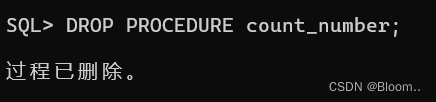

3、触发器的删除
删除触发器使用DROP TRIGGER语句,语法格式为:
DROP TRIGGER [<用户方案名>.] <触发器名>
【例】删除触发器del_xs。
