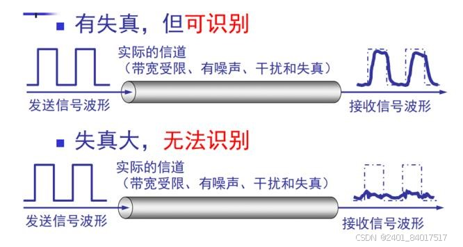

   信号传输过程存在两个题目
   1.能量损耗(衰减)---外接电源,信号加压
   2.信号失真(干扰)

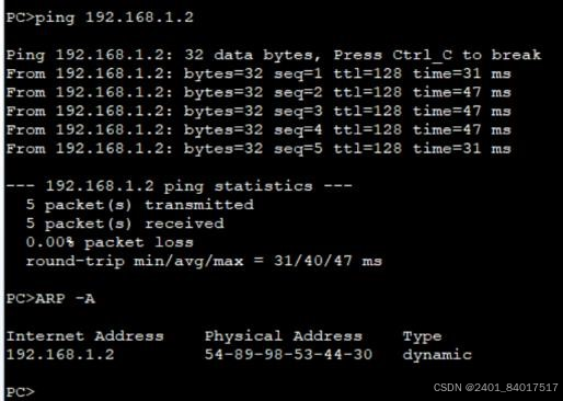

   以主机A(192.168.38.10)向主机B(192.168.38.11)发送数据为例。
   1.当发送数据时,主机A会在自己的ARP缓存表中寻找是否有目标IP所在。如果找到就知道目标MAC所在为(00-BB-00-62-C2-02),直接把目标MAC所在写入帧里面发送就可。
   2.如果在ARP缓存表中没有找到相对应的IP所在,主机A就会在本地网络上广播发送一个ARP请求(ARP request),目标MAC所在是“FF.FF.FF.FF.FF.FF”,这表现向同一网段内的所有主机发出如许的询问:“192.168.38.11的MAC所在是什么?”
   3.网络上其他主机并不响应ARP询问,只有主机B接收到这个帧时,才向主机A做出如许的应答(ARP response):“192.168.38.11的MAC所在是00-BB-00-62-C2-02”,此应答以单播方式进行。如许,主机A就知道主机B的MAC所在,它就可以向主机B发送信息。同时它还更新自己的ARP缓存(ARP cache),下次再向主机B发送信息时,直接从ARP缓存表里查找就可。

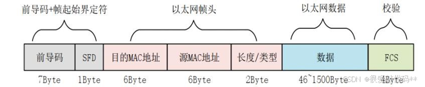

长度
(位)
48
48
16
16
16
8
8
16
48
32
48
32
长度
(字节)
6
6
2
2
2
1
1
2
6
4
6
4
数据类型
目标以太网所在
源以太网所在
帧类型
硬件类型
上层协议类型
硬件所在长度
协议所在长度
操作类型
源硬件所在
源协议所在
目标硬件所在
目标协议所在

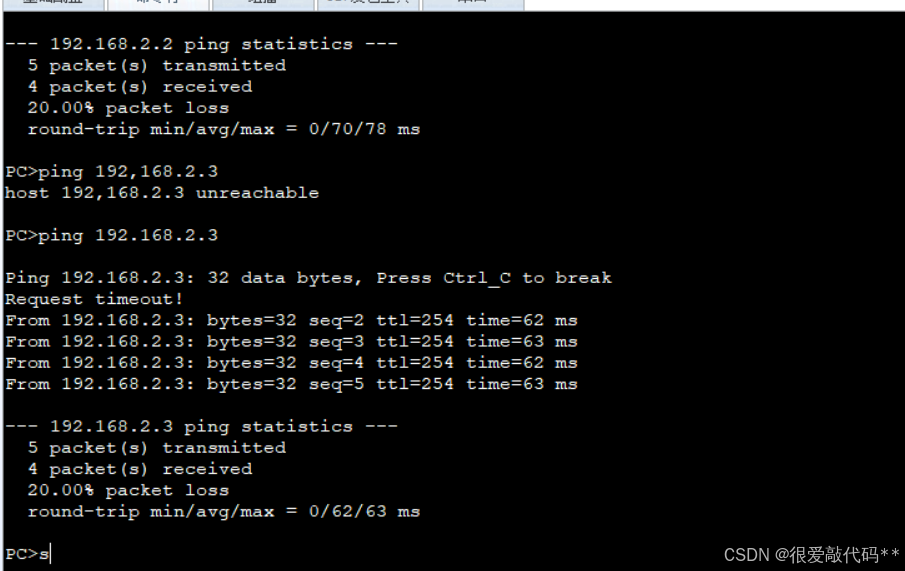

   PING-检测连通性测试的下令

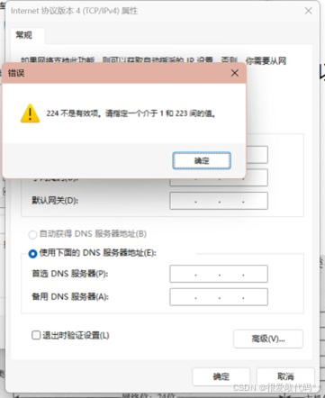

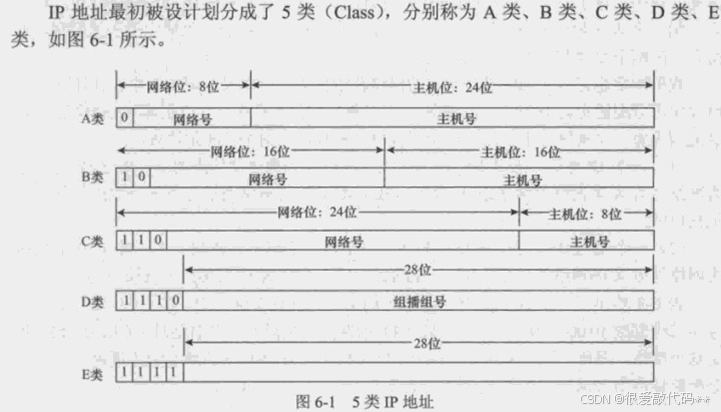

IP所在也有分类
   IPV4---32位二进制
   IPV6---128位2二进制
以IPv4做例子:
IPv4一共有五类所在
   A B C --单播所在---即可以作为源IP所在利用也可以作为目标IP所在利用,可以直接装备配置的所在
D--组播所在:只能作为目标利用,不能配置
E--保存所在
IP所在的数目计算公式:看所在段存在多少主机位,2 的主机位次方

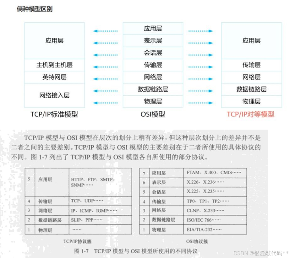

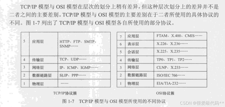

七层模型,亦称OSI(Open System Interconnection)。参考模型是国际标准化组织(ISO)订定的一个用于计算机或通讯系统间互联的标准体系,一样平常称为OSI参考模型或七层模型。
它是一个七层的、抽象的模型体,不但包罗一系列抽象的术语或概念,也包罗具体的协议
此模型用于建立一个国际化标准,使网络进一步优化
   核心:分层---1,低沉条理之间的关联性 2.方便学习
   3.每一层都在下层的底子上提供增值服务
   应用层---各种应用程序-表现层--数据转换为二进制
   会话层----建立维护断开一次主机到主机之间的逻辑会话:主机到服务器之间的会话通讯

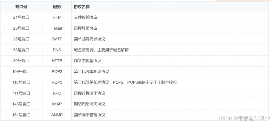

   传输层---实现端到端的传输--实现应用到应用的传输端口号--16位二进制,0-65535  1-65535 1-1023范围的端口号--称为着名端口号(著名端口号)
   Https---443
   Http--80
   FTP--20/21
   DHCP--67/68端口号

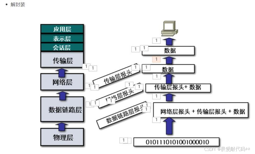

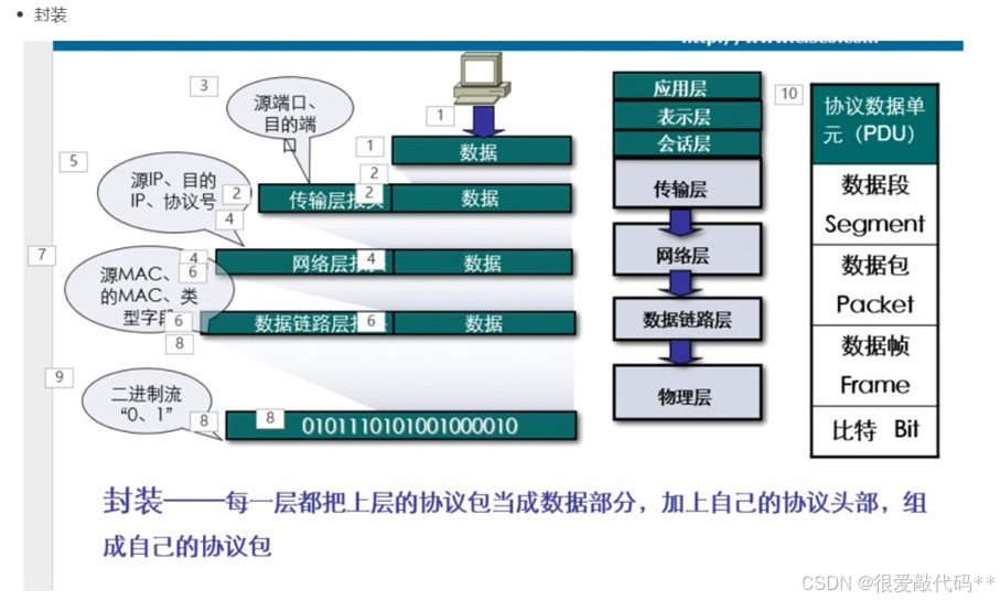

   封装与解封装
   封装从应用层开始到数据链路层结束

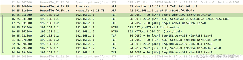

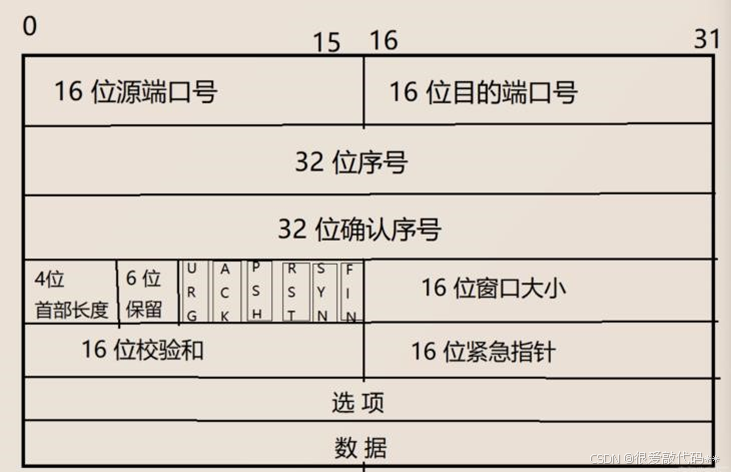

   1.TCP协议是一种面向毗连的协议---TCP的三次握手,UDP是一种无毗连的协议
   2.TCP协议是可靠的传输层协议---排序确认重传流控,UDP协议不可靠(尽力而为的通讯)
   3.TCP可以进行流控,UDP不能
   4.TCP可以进行分段,UDP不能
   5.TCP传输效率低,占用资源大,UDP传输效率高,占用资源小

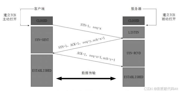

怎样才气知道我与服务器已经毗连了呢?
   三次握手--面向毗连
   在三次握手建立完成之前,是不允许发送数据的
   流控---滑动窗口机制
   四次挥手

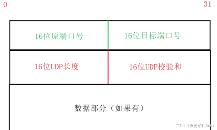

UDP简介:
UDP(User Datagram Protocol,用户数据报协议)是在一组互连的计算机网络环境中提供分组互换计算机通讯的数据报模式。该协议假定利用IP作为底层协议,按照OSI模型工作在传输层。UDP为应用程序提供了一种以最少的协议机制向其他程序发送消息的过程 [1]。该协议是面向事务的,不保证通报和重复保护。必要有序、可靠地传输数据流的应用程序应利用传输控制协议 (TCP)。
(摘自百度)

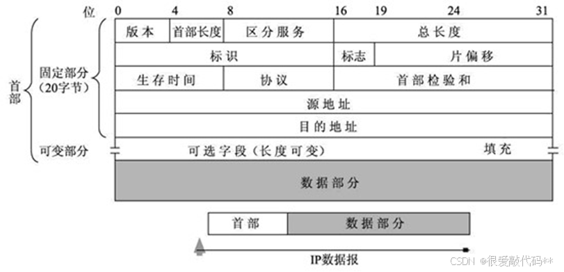

网络层---IP协议
数据链路层---以太网协议

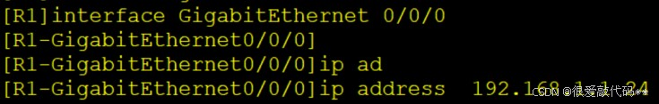

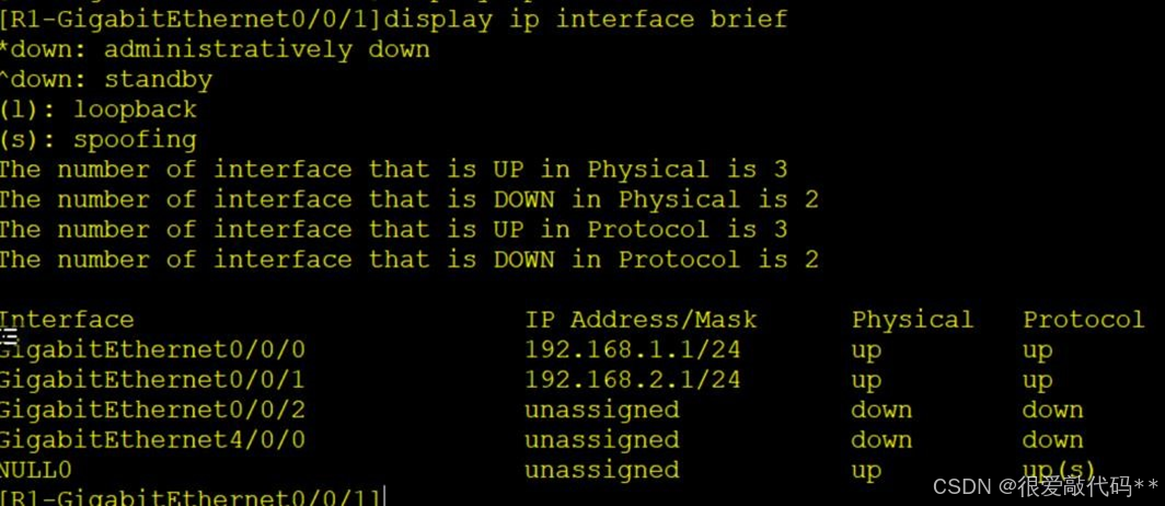

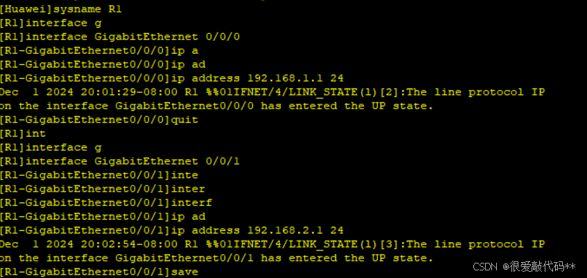

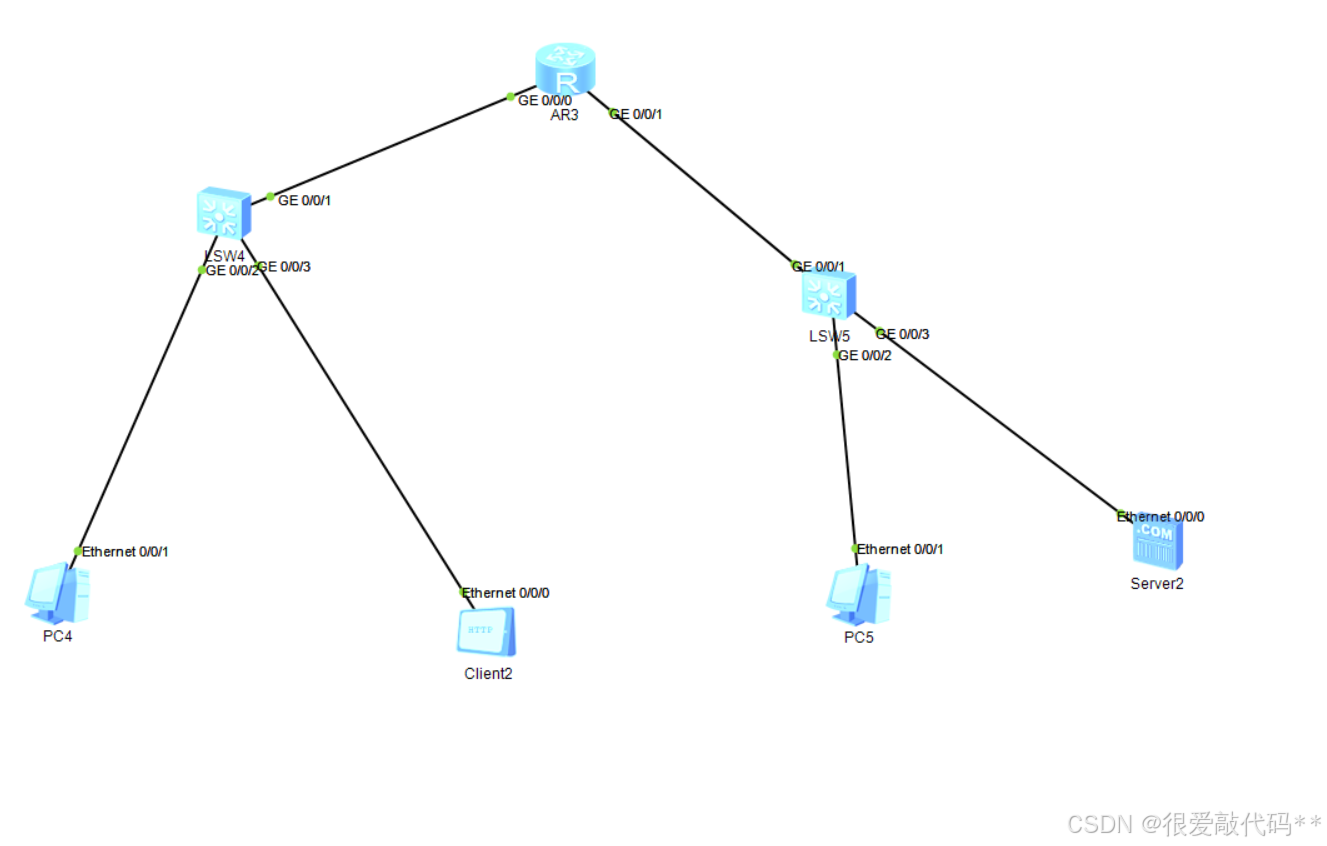

Ensp利用的方法:
建议所有的下令利用TAB补全
进入系统视图--区分方式看括号,如果是中括号就是系统视图
进入接口配置IP所在--
   装备支持补全下令
   查看接口IP所在配置

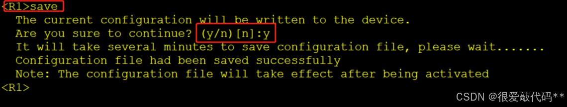

   Undo--删除下令
   Save--生存

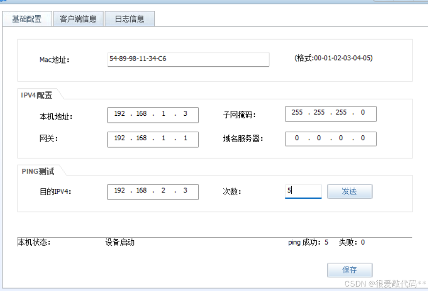

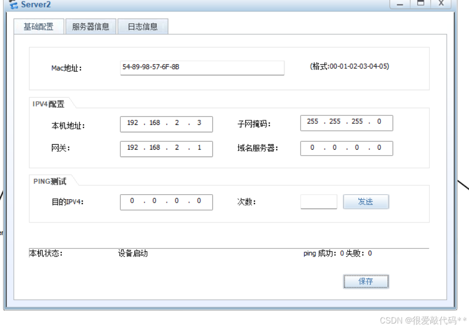

   实行成果展示:
路由器内部配置
ensp拓扑页:

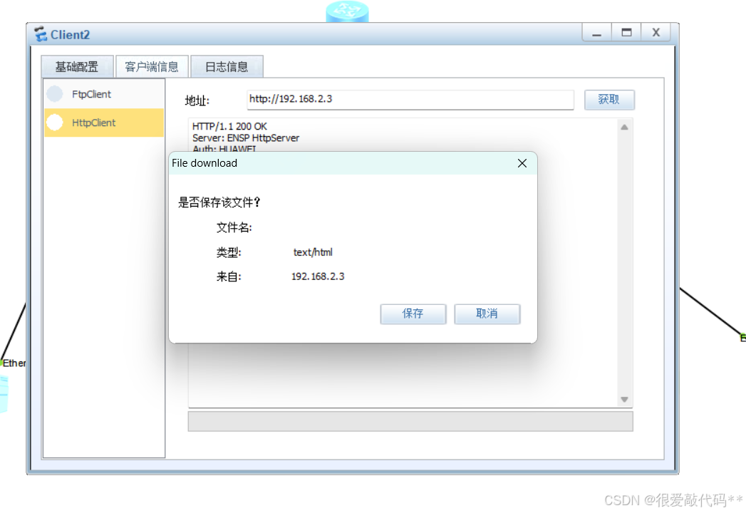

pc页下令行ping异域pc图:
客服端配置页
客户端p获取服务器
服务器配置页:
