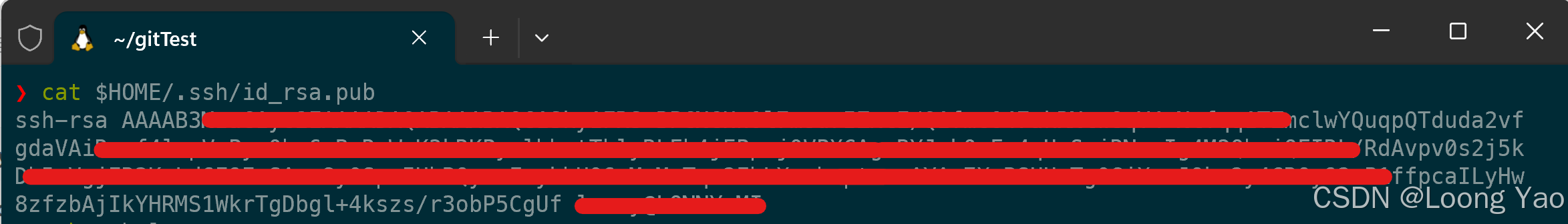

。可以直接利用
cat
命令查看并复制 ssh-key 公钥内容:

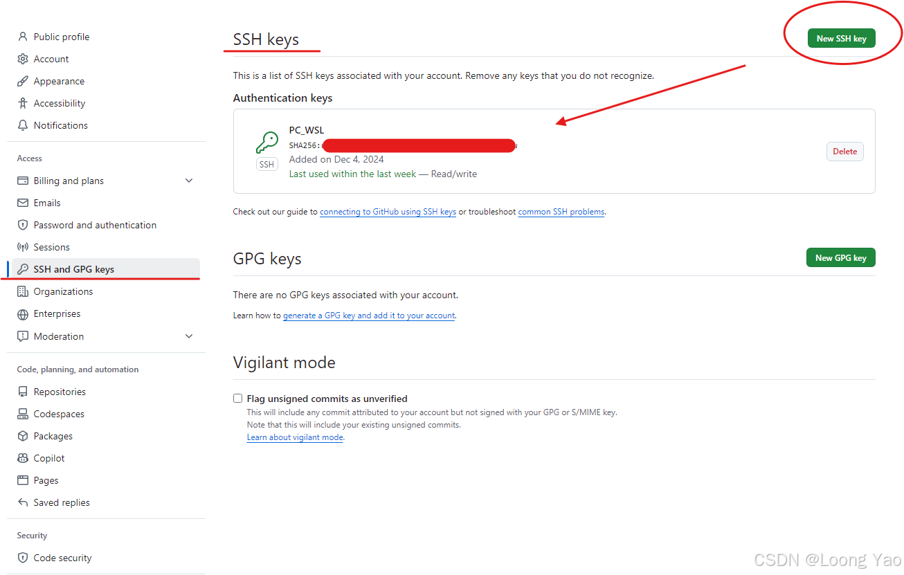

在GitHub的个人账号中,找到
“SSH and GPG keys”
选项,按照提示添加 ssh key。如图所示,这个是添加了以后的截图:

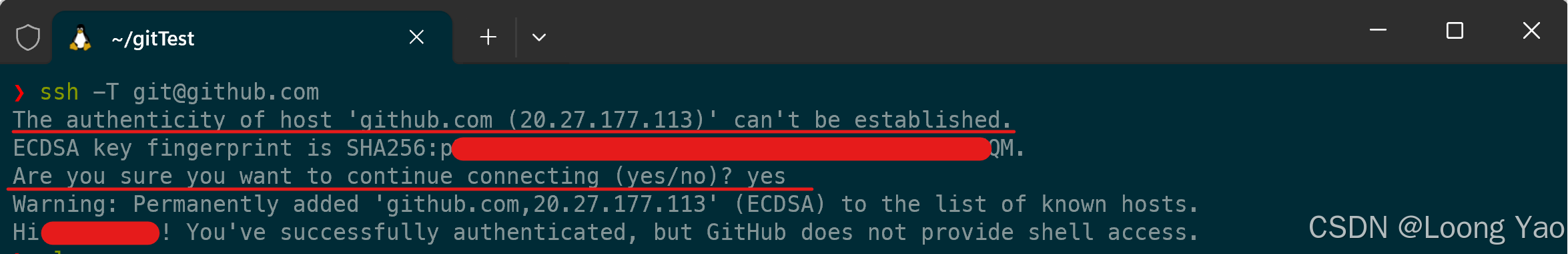

在本地情况可以用如下命令来验证是否成功生效,运行命令以后会提示 “本地与长途呆板的认证还没创建,是否需要继续毗连”,选择 “yes” 以后,就会出现认证成功的接待信息。结果如图所示:

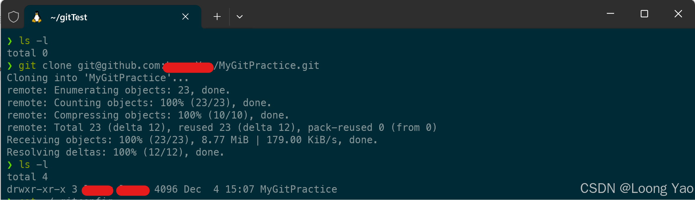

Step2: 利用SSH 方式
重新运行
git clone
命令:
至此,我们可以看到长途代码仓库已经成功的复制到本地了。
