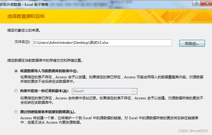

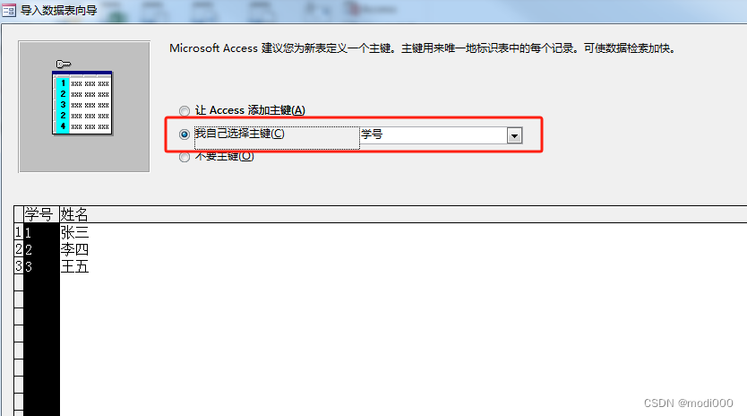

如果将excel导入到access中时,显示主键为空,但excel中,我们并没有空的主键,此时,有可能是末了一行虽为空行,但是有空格等
解决方案:在access中删除末了一行再试,一般可以解决问题。
   “小规模数据用Excel,大规模数据用Access。”
  当涉及到大规模数据时,利用excel非常的卡顿,利用access就不会出现这个问题。

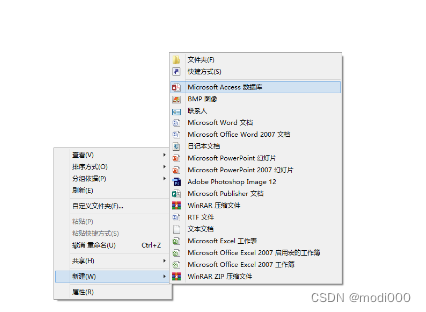

  1.新建一个数据库
直接右键,新建 access数据库

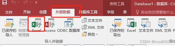

2.excel内容导入到access中(成为一张表)

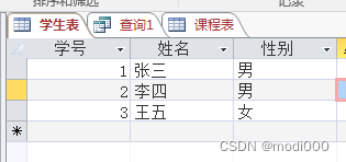

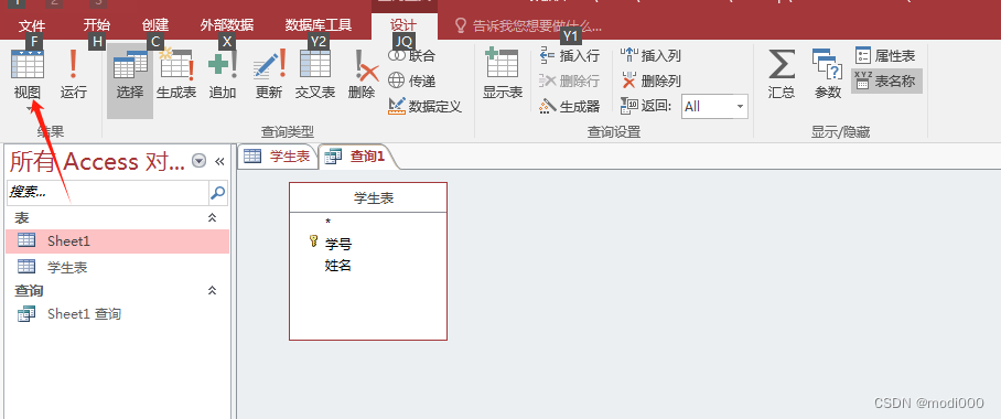

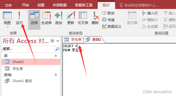

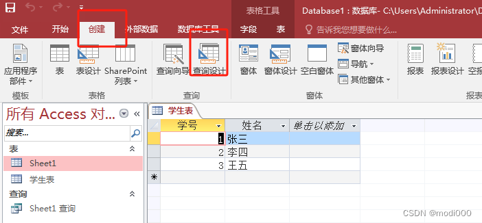

1)简朴查询
选择视图--- sql视图
修改sql语句,点击运行。
    sql语句:
  SELECT * FROM 学生表 WHERE 学号 = 1            //如果是数值,直接写
  SELECT * FROM 学生表 WHERE 姓名 = "张三"            //如果是文本类型,要加英文引号

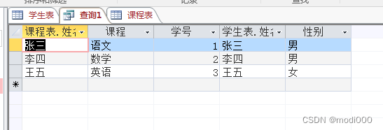

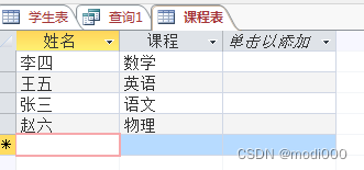

  2)两个表关联查找:
    SELECT *
FROM 课程表 WHERE 姓名 not in (SELECT  姓名
FROM 学生表);
  有多个条件的时候, 利用and  来增加条件。
当然,如果条件是或的关系,需要利用 or  来关联。
此外,条件可以利用* 来含糊查找。
   select * from Table1  where  Table1.字段一  like  '*重点*’';

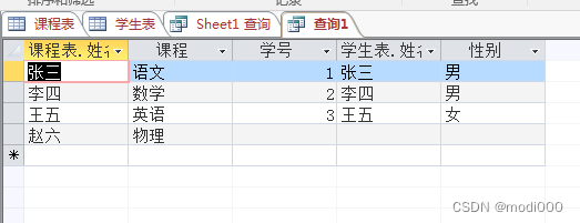

  inner  join : 内连接,结果不包罗失配元组 * (备注:* 这里失配元组指的是因不满足连接条件,无法和别的元组相连接的元组)
outer  join : 外连接,结果包罗失配元组 * (备注:* 这里失配元组指的是因不满足连接条件,无法和别的元组相连接的元组)
left  outer join : 左外连接,结果包罗左边关系的失配元组
right  outer  join : 右外连接,结果包罗右边关系的失配元组
full  outer  join : 全外连接,结果包罗双方关系的失配元组
  select的这个为左,可以通过变更左边的这个表,改变插入位置,//因为以上都是将左边的这个表插入到右边表的左侧位置。
  默认的是外连接 ,示比方下:
1)利用right
   SELECT *
FROM 课程表 right join 学生表 on 学生表.姓名=课程表.姓名
    SELECT *
FROM 课程表 left join 学生表 on 学生表.姓名=课程表.姓名

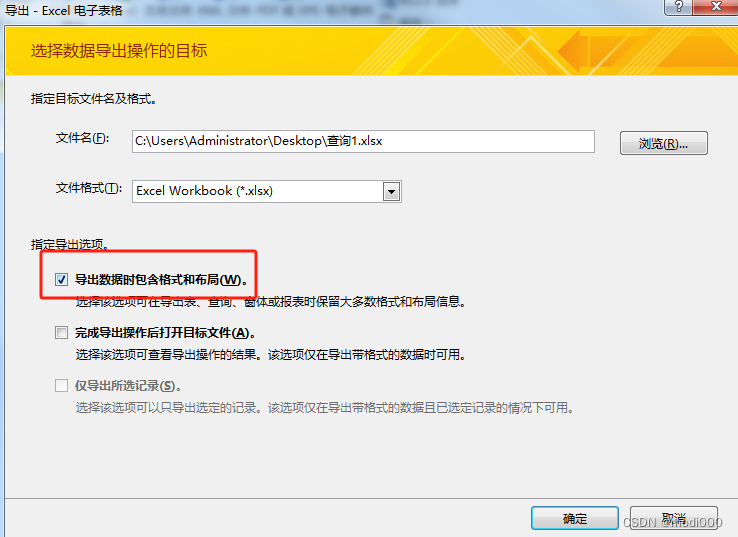

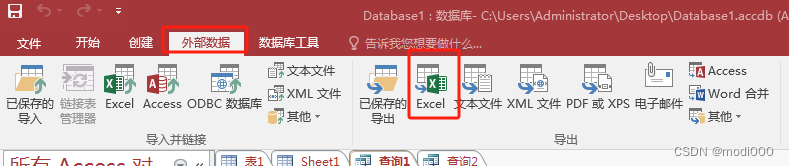

5.access中的导出查询结果为excel

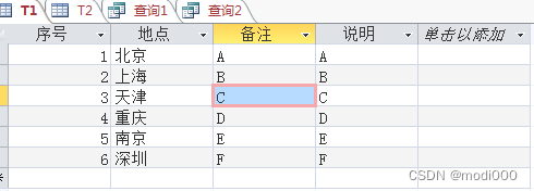

6.更新字段
1)在单表中更新字段
   例1:
  update  表名 set  要更新字段=修改后内容 where 条件;
  update PipeLine set state='0' where Address='33';
  例2:
  update 表名 set 要更新字段=修改后内容;
  update T1  set 备注=说明;   (该例中,备注和说明都是表中字段)
  例3:
  字段为空表示方法
  update T1  set 备注=说明 where 备注 is null;
  update T1  set 备注=说明 where 备注=‘’;    //如果上边的更新不了,可以用这条sql

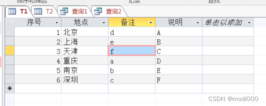

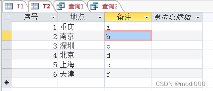

2)多表关联更新字段
   update 要更新字段的表名T1  inner join 关联的表名T2  on   更新条件   set   要更新的字段
  update T1 inner join T2 on T1.地点=T2.地点  set T1.备注=T2.备注;
更新后结果:

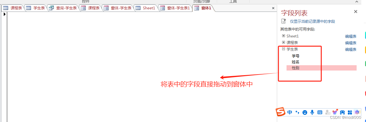

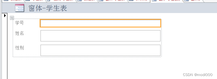

7.创建窗体(类似Qt中的窗体设计,通过窗口查询记录、增加记录,当然也可以直接通过表中增加记录)
 1)在 Access 中创建空白窗体
 效果如下:

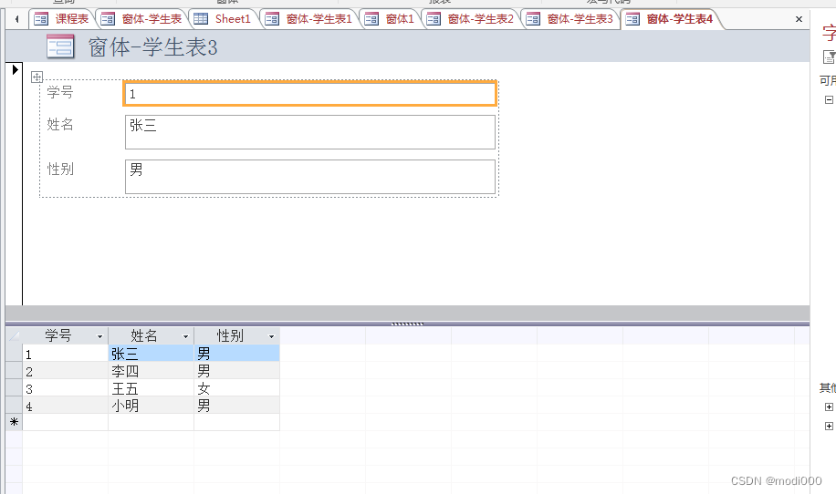

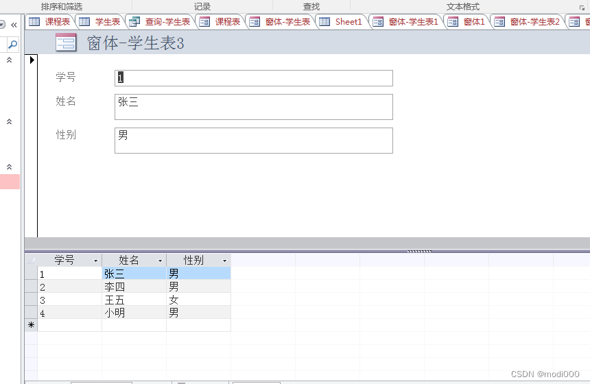

 2)在 Access 中创建分割窗体

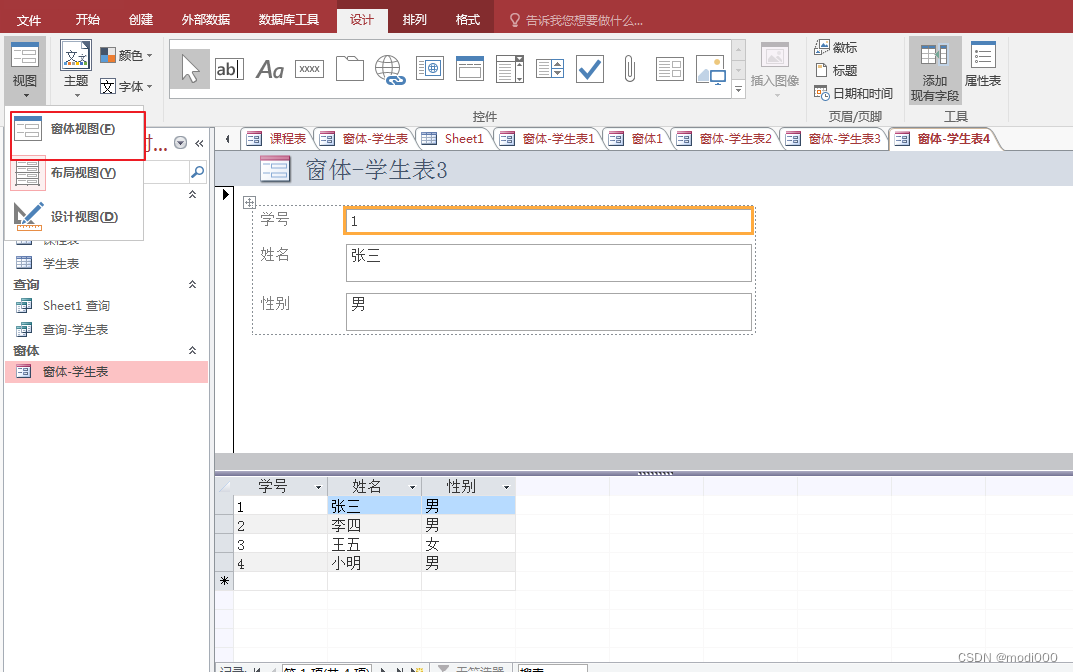

分割窗体可以同时提供数据的两种视图: “窗体”视图和“数据表”视图。 利用分割窗体可以在一个窗体中同时利用两种窗体类型的优势。 比方,可以利用窗体的数据表部分快速定位记录,然后利用窗体部分查察或编辑记录。 这两种视图连接到同一数据源,并且总是保持相互同步。
效果如下:
上图的窗体窗口还不能用于输入新的记录
选择  开始  --视图---窗体视图 ,就可以可以切换到运行的窗体了。
 效果图如下:
