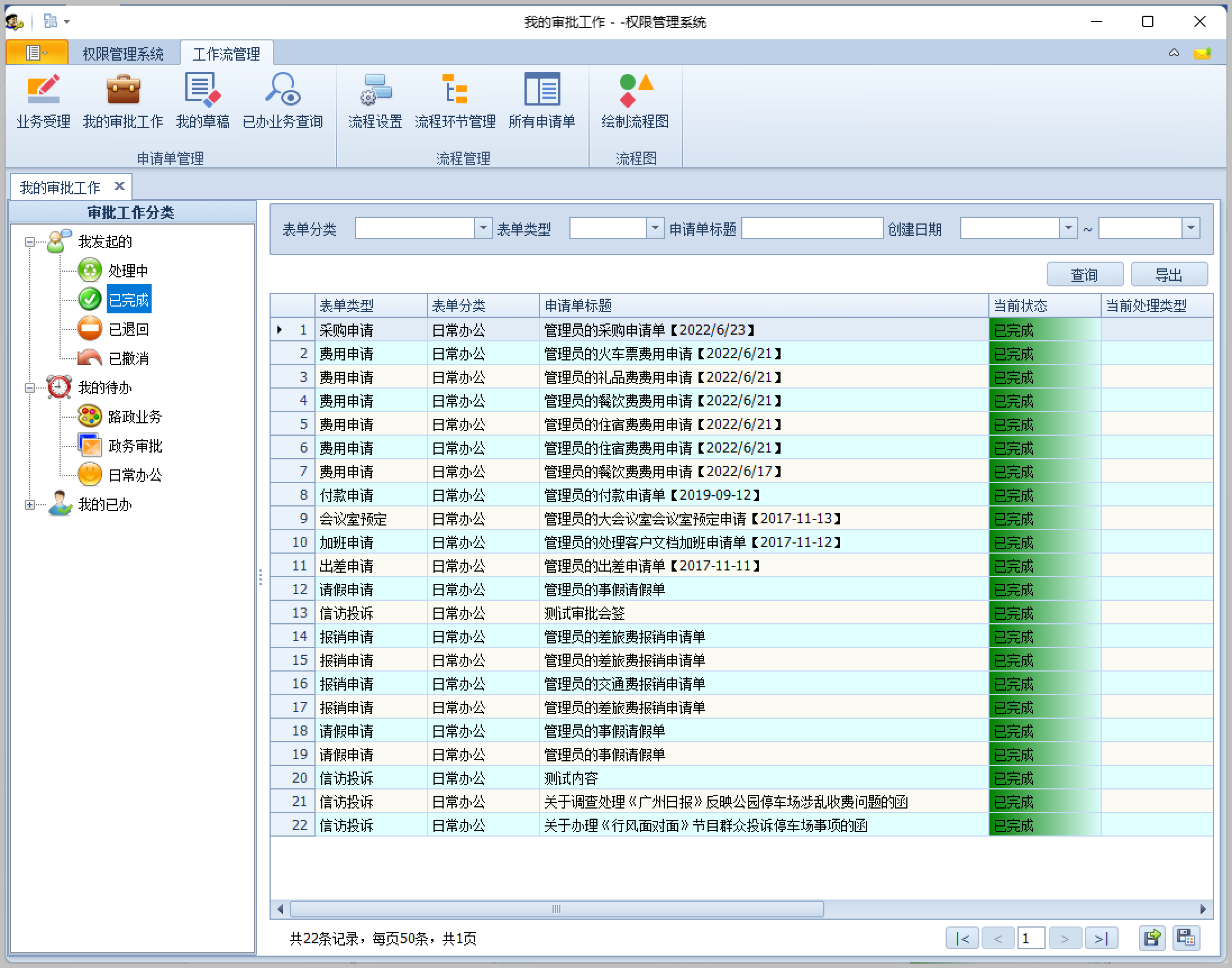

1、我的审批工作
我的审批工作,包括【我发起的】、【我的待办】、【我的已办】几类大项,并可以根据查询条件进行过滤列表,界面如下所示:

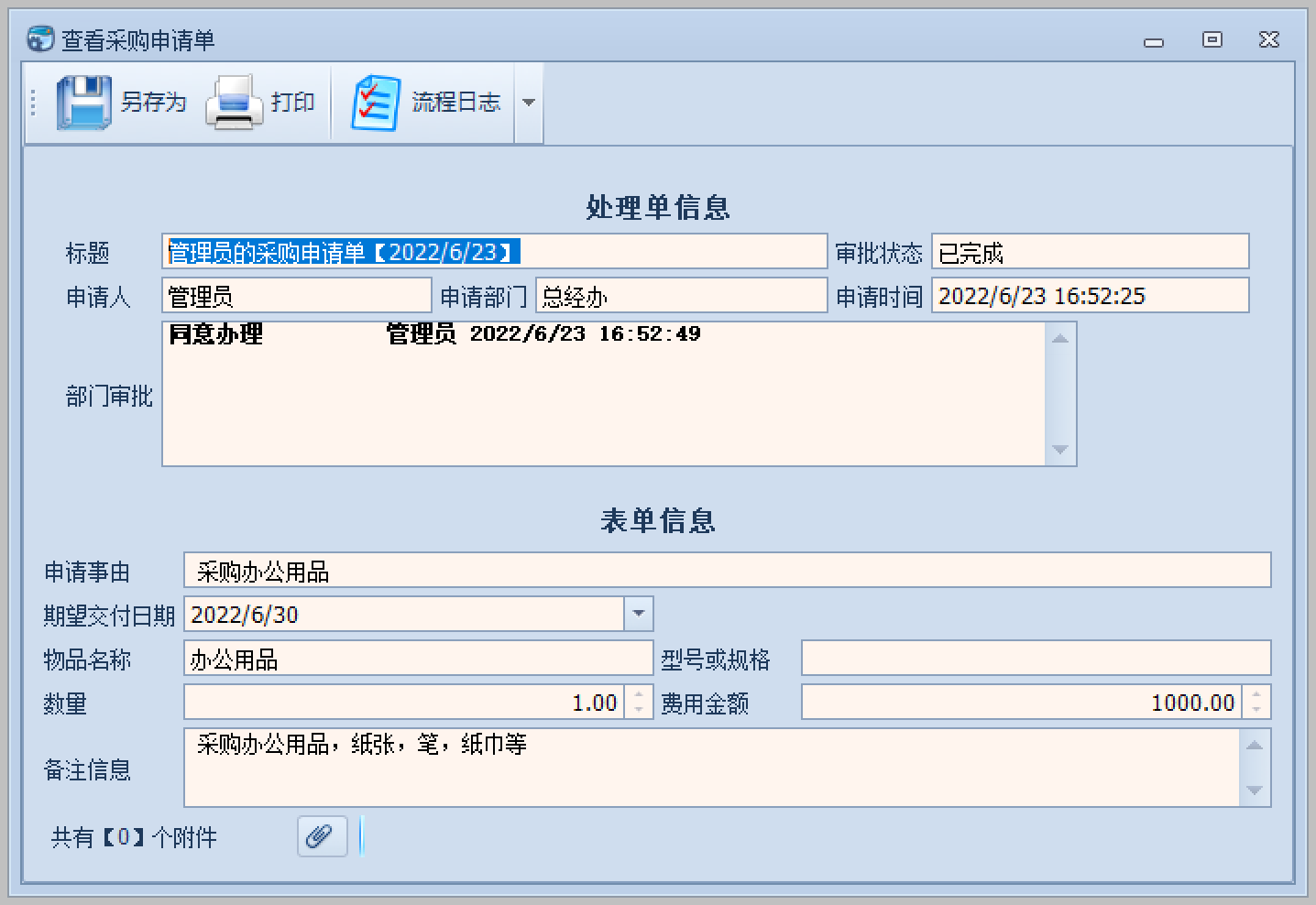

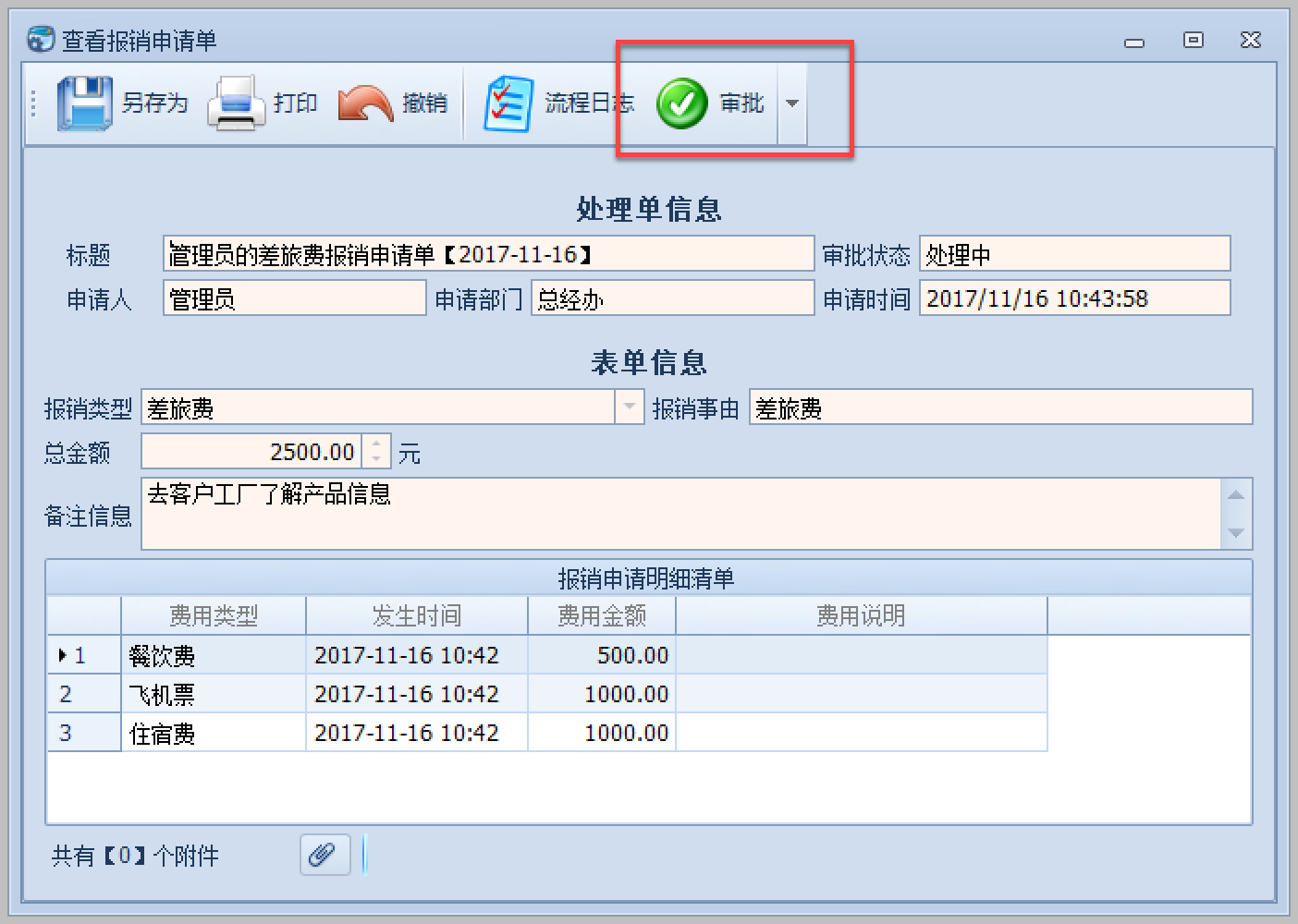

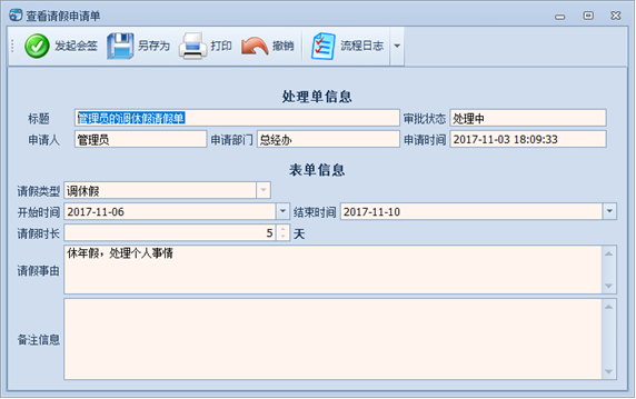

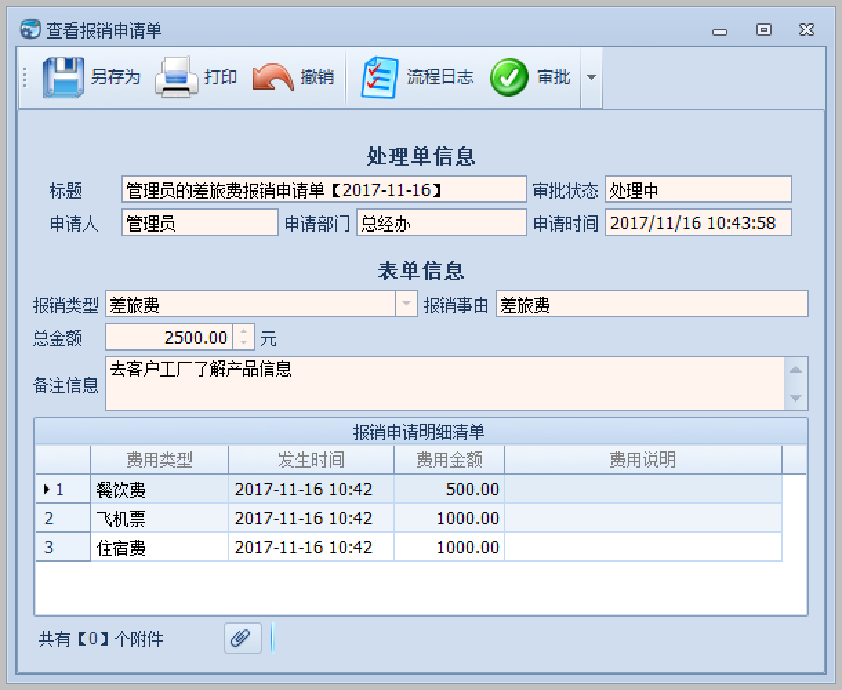

双击申请单,可以打开查看详细的申请单信息,如下界面所示。

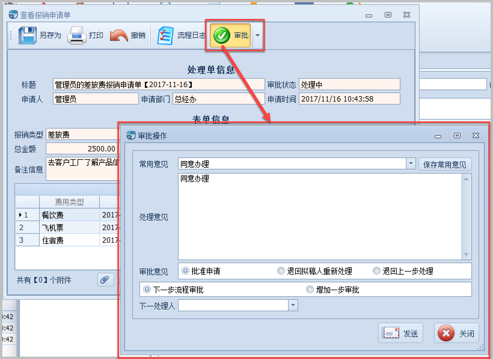

  如果审批单可以进行审批处理,则会出现相关的审批按钮,单击【审批】按钮,弹出审批对话框,可以录入相关的审批意见,如下界面所示。

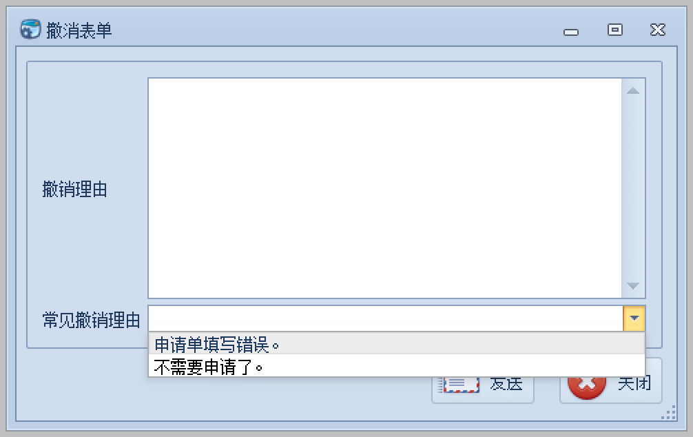

 如果表单需要撤销,单击【撤销】按钮,会弹出申请单撤销的确认界面,在其中录入撤销意见确认即可。

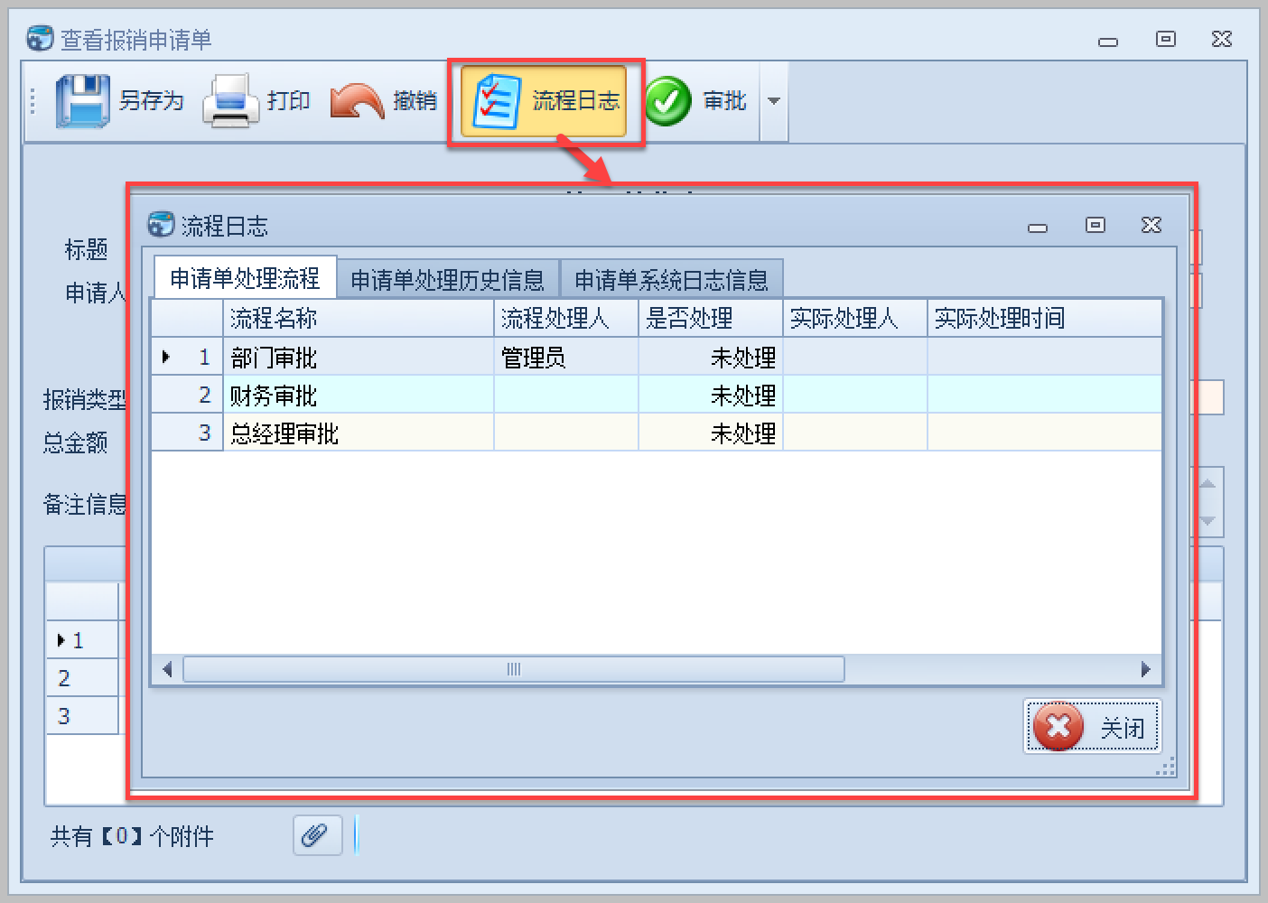

 如果需了解申请单的流程日志信息,单击【流程日志】按钮,弹出申请单的相关日志信息,如下界面所示。

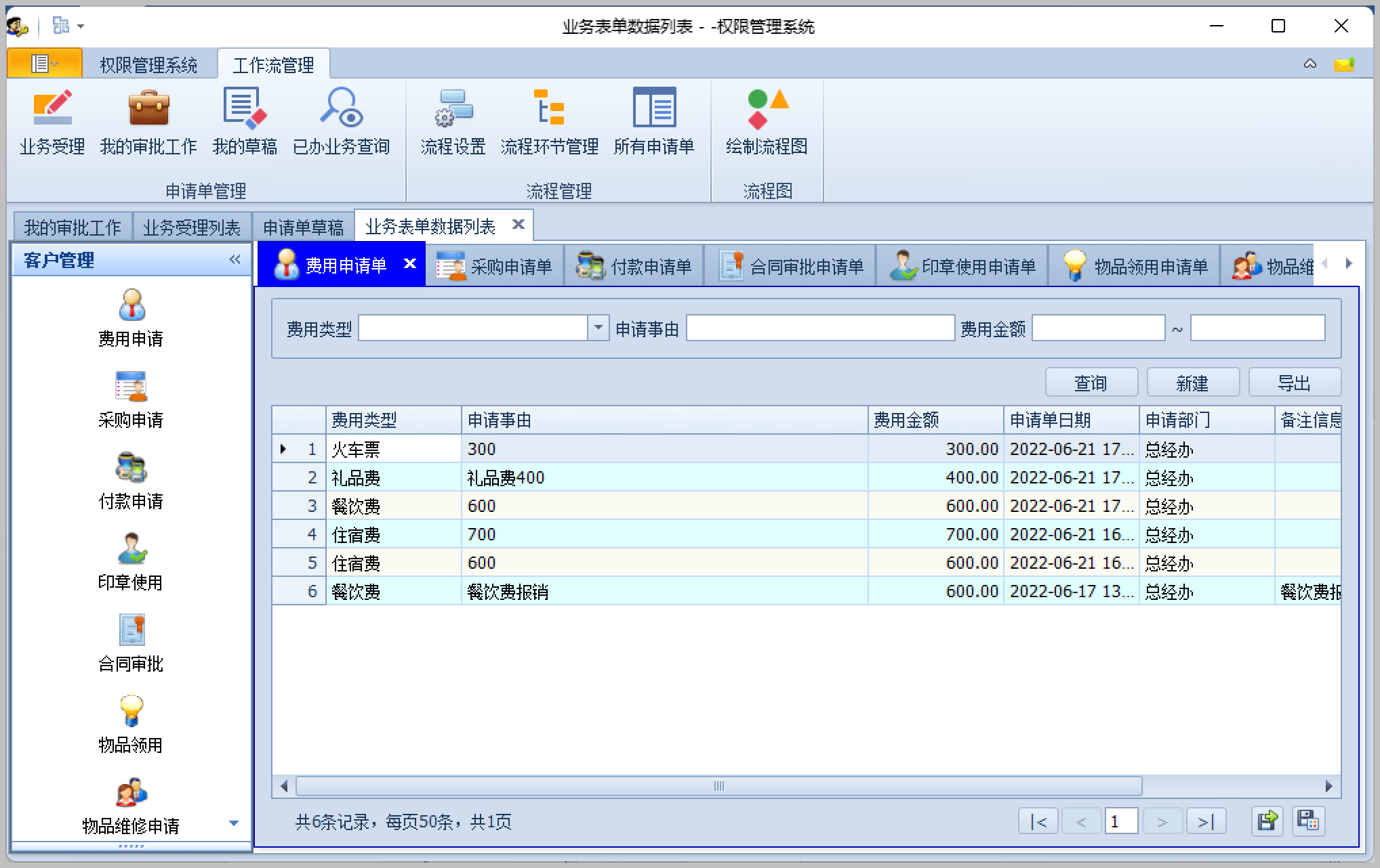

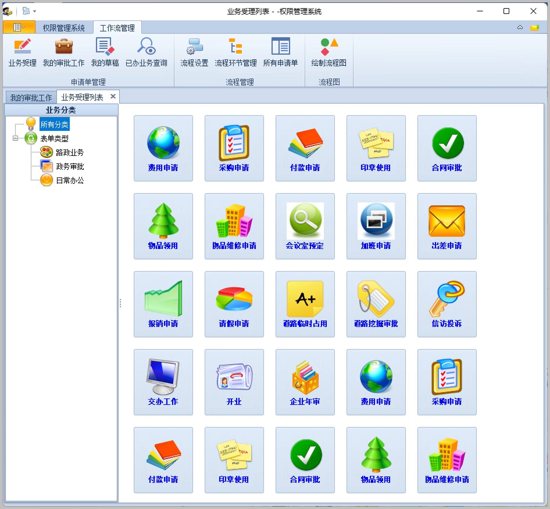

2、业务受理列表
业务受理列表展示当前工作流模块中可以创建的申请表单入口,如下界面所示。

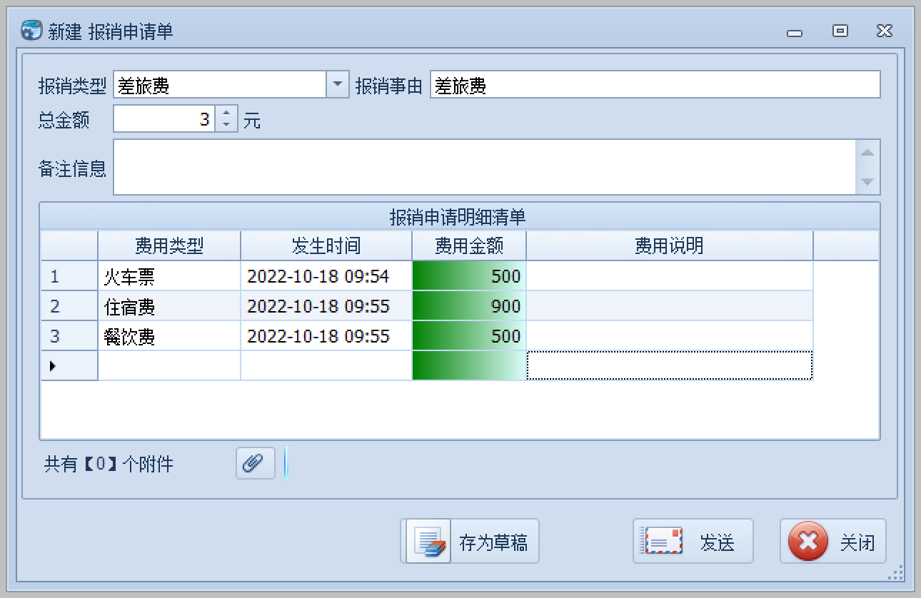

我们可以根据左侧树列表的业务分类进行过滤,展示不同分类的申请单。单击其中图形按钮,可以创建一个新的申请单,申请单界面如下所示。
 有些是简单的单表信息,有些则是主从表的明细表单,不同的表单界面,需要在开发模式进行开发处理。

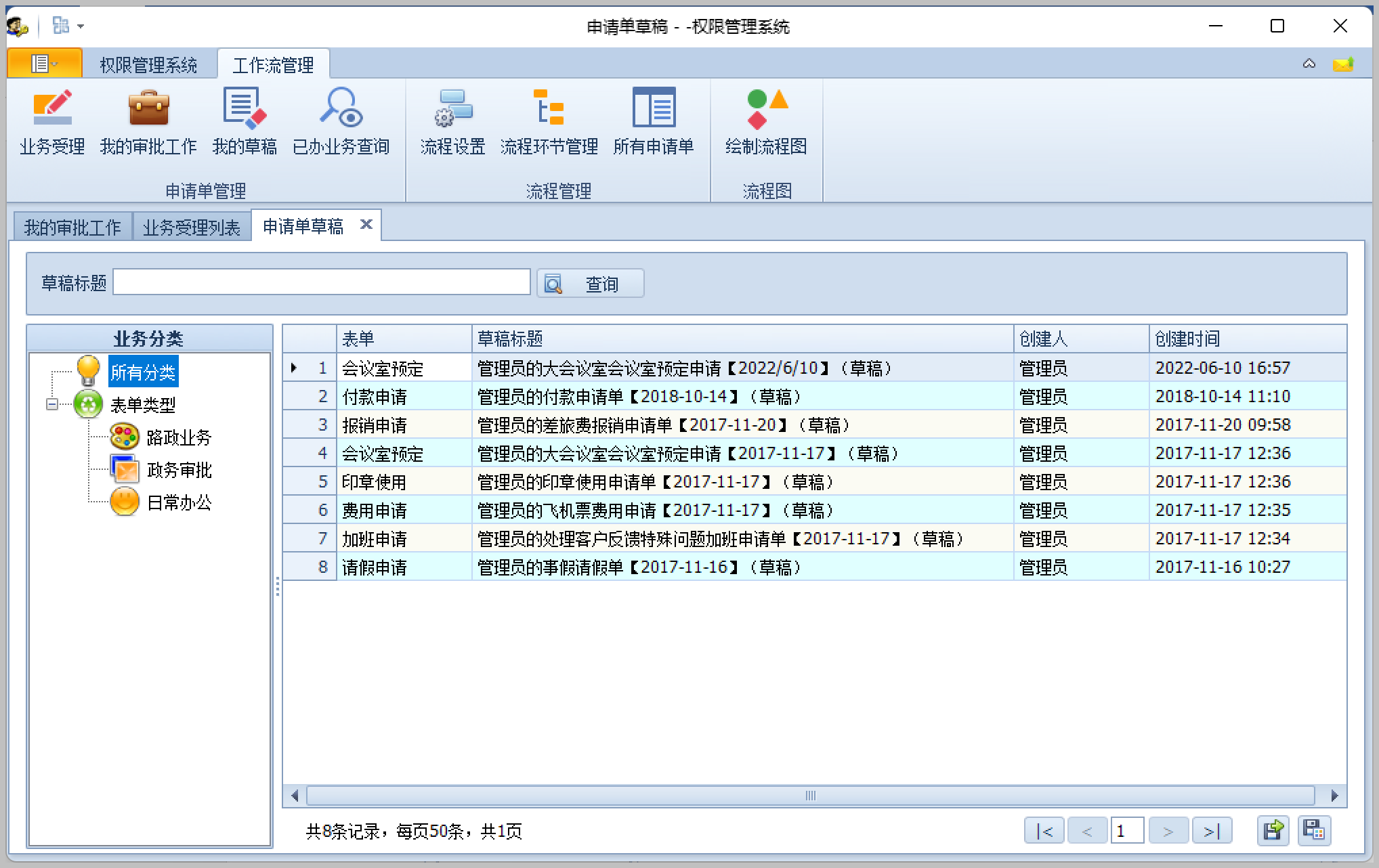

  3、我的草稿

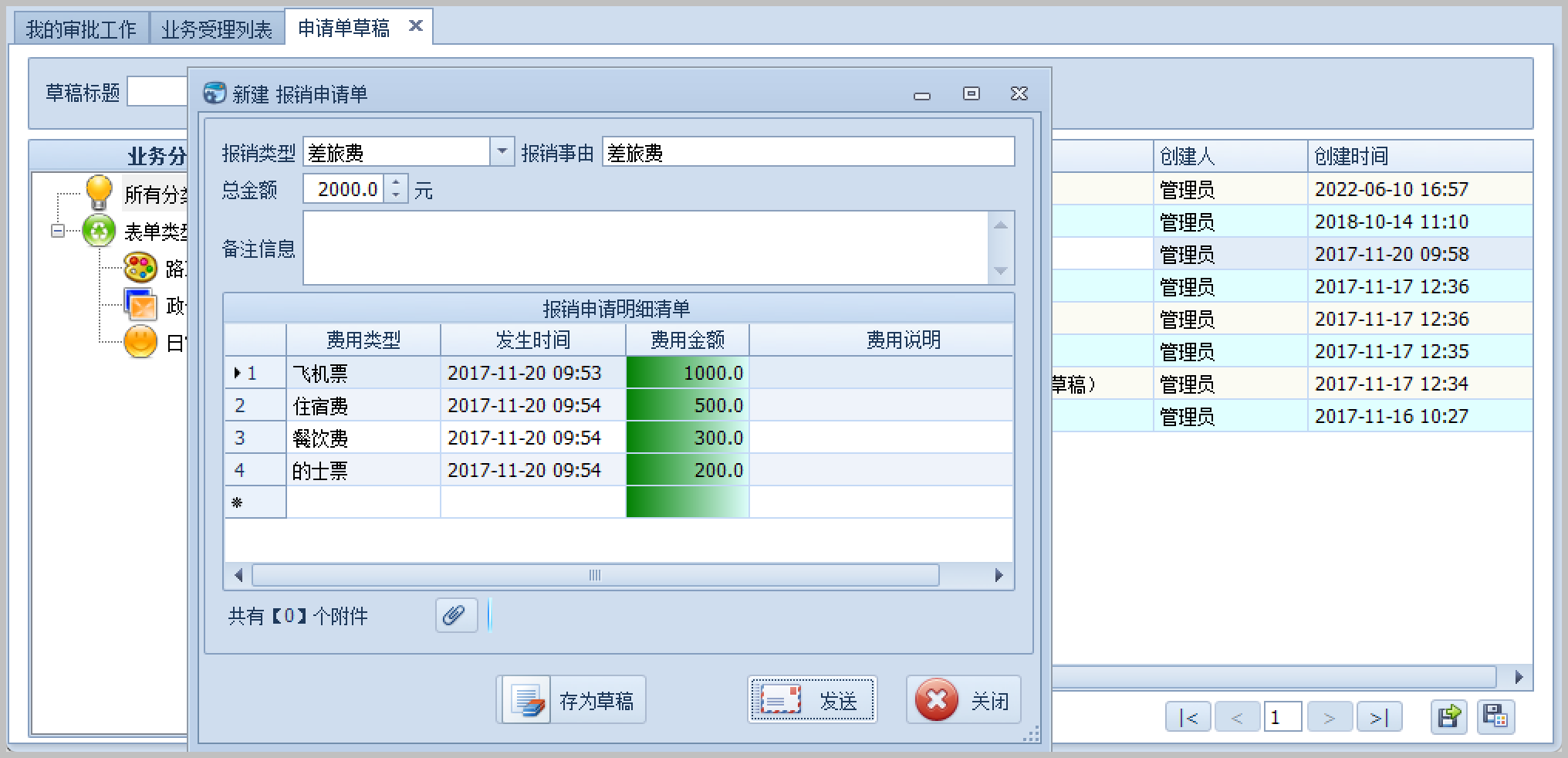

 我的草稿是保存用户尚未完成的申请单,在用户编辑申请单的时候,可以暂存在草稿里面,方便下次继续完成填写工作。我的草稿列表界面如下所示。
  双击草稿列表的申请单,可以打开申请单的填写界面,如下所示。

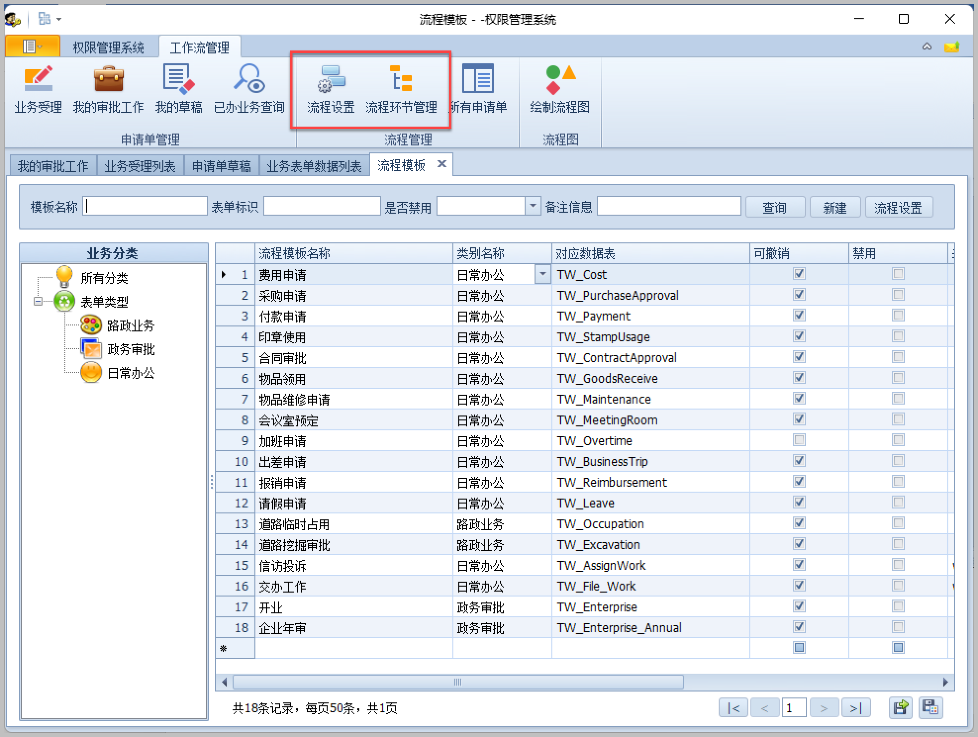

 5、流程模板
前面介绍过的工作流的业务受理列表,展示的是可以创建申请单的图形按钮列表,如下界面所示的效果列表。

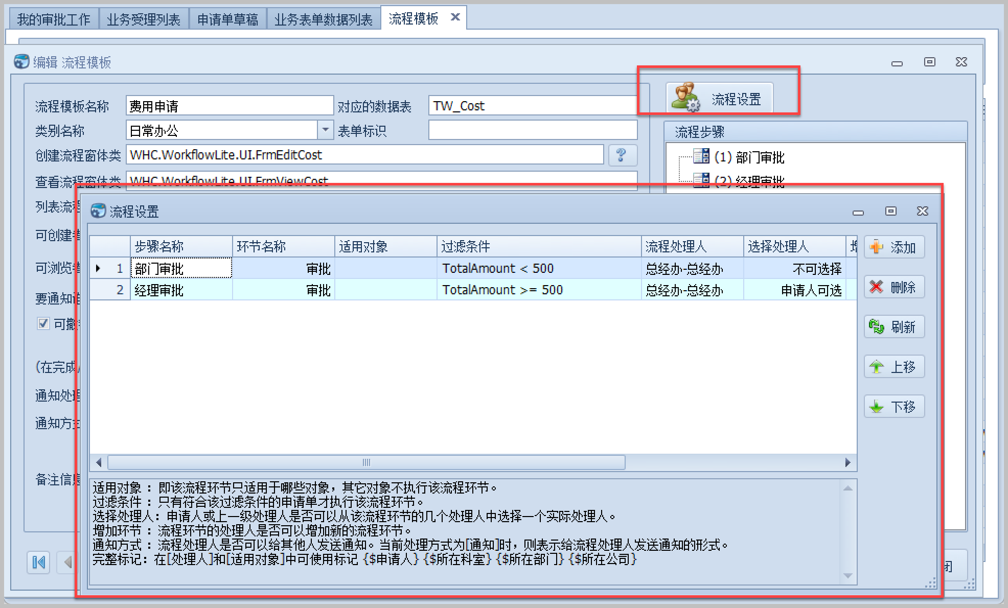

其中的数据就是在这个流程模板中配置管理的,流程模板中管理工作流业务中可以使用的申请单配置信息,流程模板界面如下所示。
 其中详细的配置窗体界面如下所示,这里配置框架处理中所需的相关参数数据,以及配置的流程节点。
 单击【流程设置】,可以设置该申请单模板的流程步骤,如下界面所示。

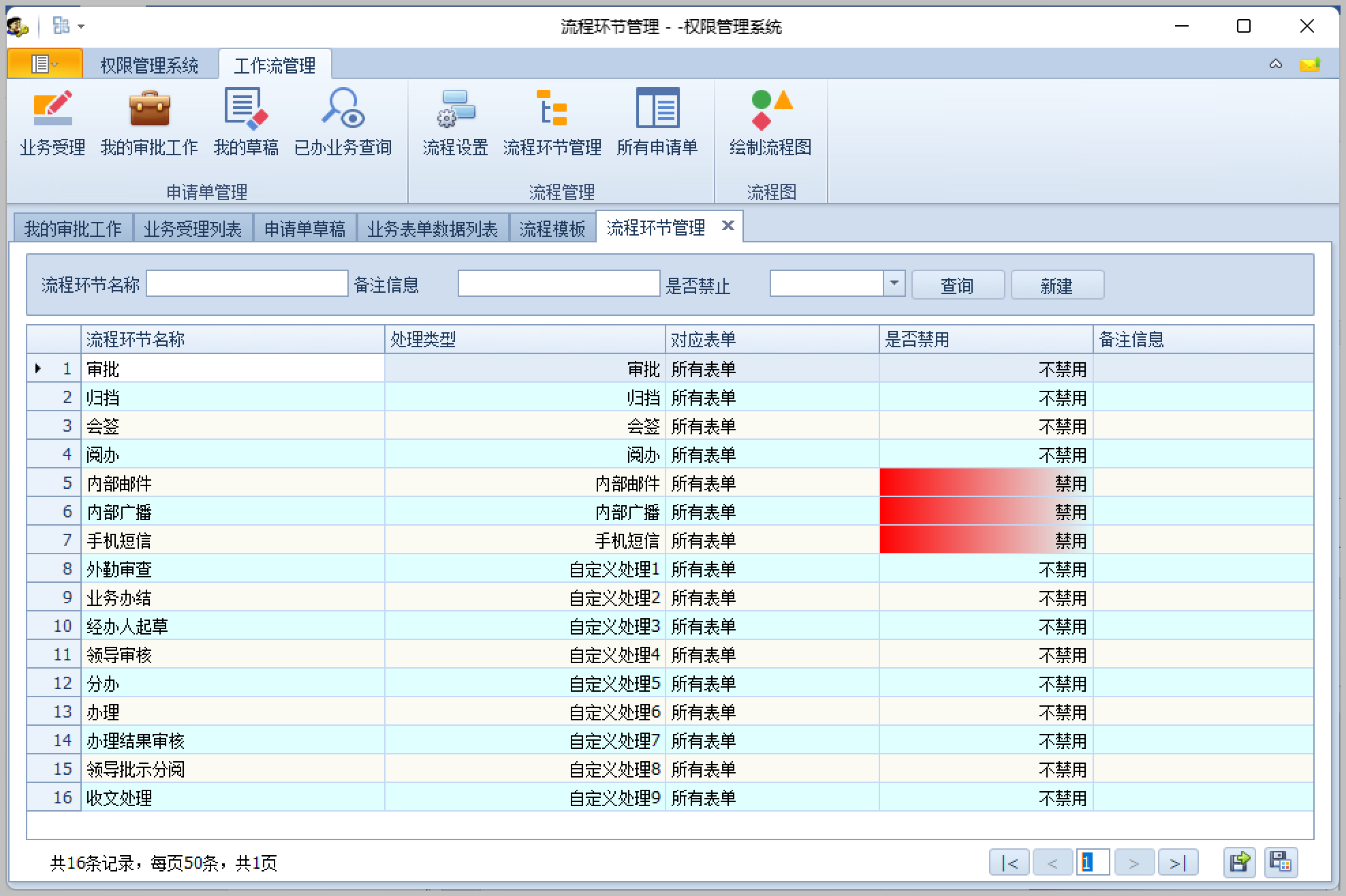

 流程环节管理,是定义系统工作流中用到的流程环节类型(处理类型)信息,如下界面所示。
其中有常规的审批、归档、会签、阅办等操作,工作流需要根据这些流程类型来显示不同的处理界面。双击记录,可以进行编辑修改处理。

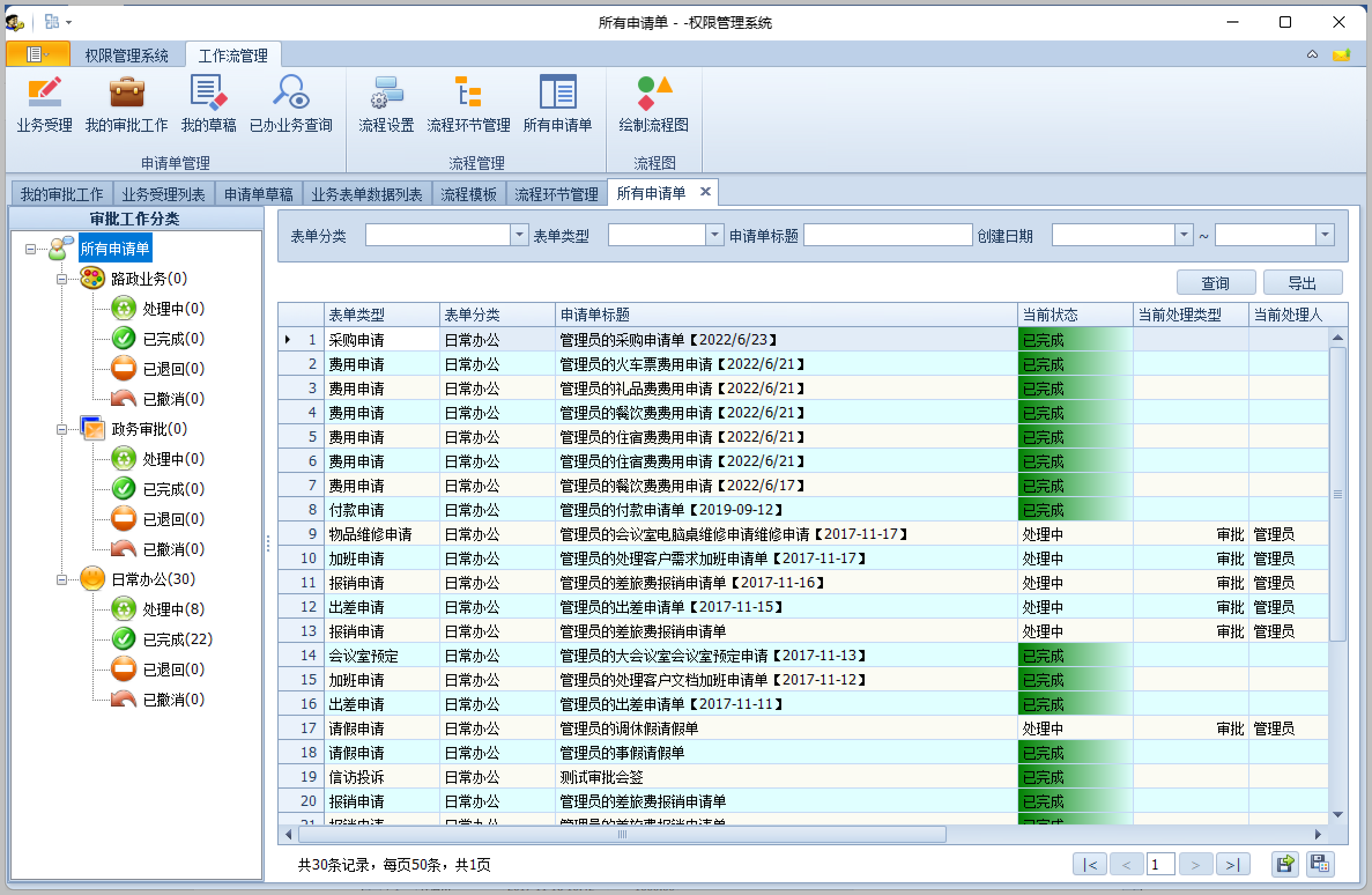

 7、所有申请单
所有申请单列出工作流系统中的所有流程表单的信息,便于管理员针对性的查找申请单信息进行调整处理。
双击申请单列表,可以打开具体的申请单进行查看详细信息,如下所示。

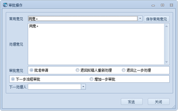

如审批界面如下所示,里面包含了通过、拒绝,跳回到某步骤,增加步骤等。

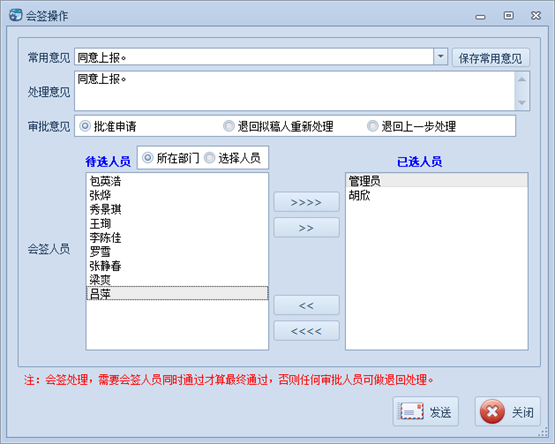

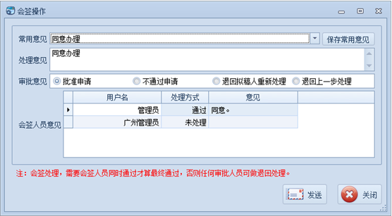

 上面的界面是审批过程中,对于某一个流程处理人员实现的操作,而有时候,我们可能需要针对多个人进行某个步骤的处理,如会签处理,会签处理处理界面效果如下所示。

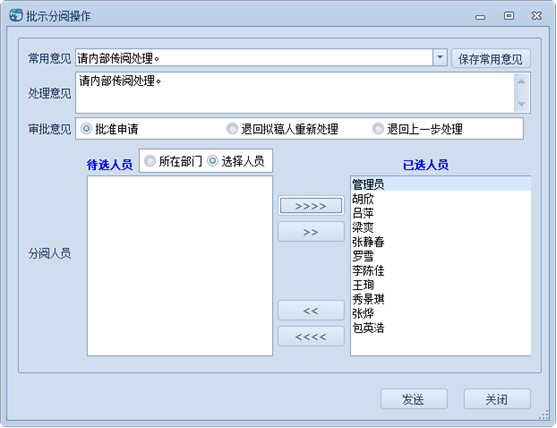

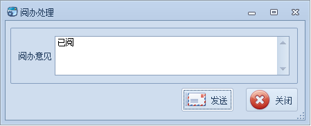

 以及传递给内部人员进行分阅操作,那么就应该选定多个人员进行处理,大概的处理界面效果如下所示。

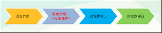

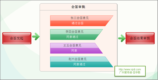

 会签是指创建一个或多个子流程供相关人员进行审批,等待全部人员完成处理后再次回到主流程上,然后决定是否继续流转到下一个流程步骤上去,一般的申请单的主流程如下所示。
 这里设置的会签处理就是其中一个步骤,一旦会签处理步骤发起会签,就会构建多个可供审批的子流程了,如下所示。
 在会签发起的步骤,指定参与具体流程会签审批的人员,然后流程则会流转到不同人员进行相关的处理【待办事项】。
我在工作流中定义会签完成后,由会签发起人审核(会签结果审核),决定是否进入下一步流程,在审核过程中决定如何处理这个申请单。

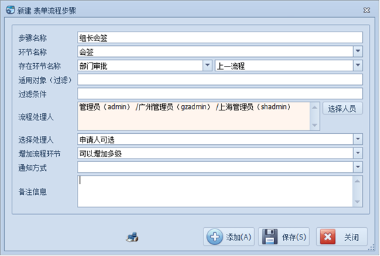

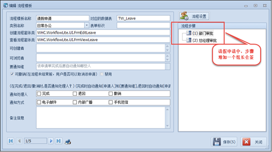

在流程定义里面,我们创建一个会签的流程步骤,我们以请假单为例,加入我们要求请假需要由各组长会签通过,然后在继续下面的部门审批、总经理审批步骤,如下所示。

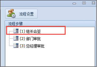

 增加会签后的流程步骤如下所示。
 完成后可以在流程步骤列表中看到会签的步骤了,如下所示。

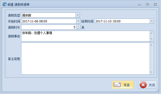

 我们创建一个请假申请单,用来发起会签处理,介绍会签的步骤说明。
完成请假单后提交给相关处理人,处理人员在待办事项中查看申请单,如下界面所示。

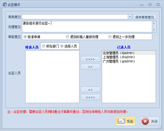

那么他会发起【发起会签】的处理操作,把相关的投票权发送给各个组长进行会签处理。

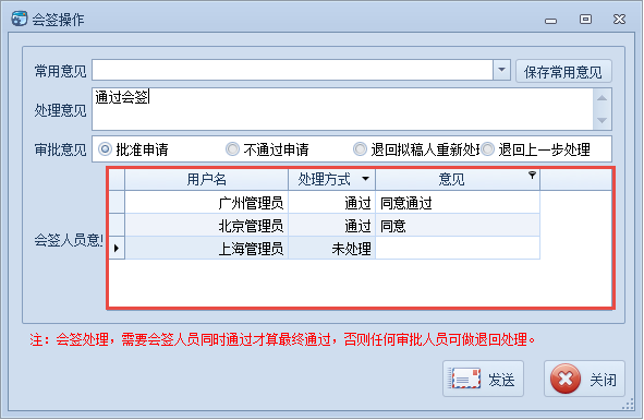

 会签发起后,各个参与会签的人员在【待办事项】里面处理会签意见,如下所示。

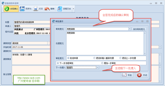

 各个待审批的人员进行处理后,最后返回给会签发起人决定是否进入下一步流程,如下所示。
