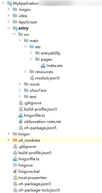

开发态包结构
在DevEco Studio上创建一个项目工程,并尝试创建多个差别类型的Module。根据实际工程中的目次对照本章节举行学习,可以有助于理解开发态的应用步伐结构。
图1
项目工程结构示意图(以实际为准)
工程结构紧张包含的文件类型及用途如下:
阐明
AppScope目次由DevEco Studio主动生成,不可更改。
Module目次名称可以由DevEco Studio主动生成(比如entry、library等),也可以自定义。为了便于阐明,下表中同一采取Module_name表现。
文件类型阐明设置文件 包括应用级设置信息、以及Module级设置信息:
AppScope > app.json5
:app.json5设置文件,用于声明应用的全局设置信息,比如应用Bundle名称、应用名称、应用图标、应用版本号等。
Module_name > src > main > module.json5
:module.json5设置文件,用于声明Module根本信息、支持的设备类型、所含的组件信息、运行所需申请的权限等。
ArkTS源码文件
Module_name > src > main > ets
:用于存放Module的ArkTS源码文件(.ets文件)。资源文件 包括应用级资源文件、以及Module级资源文件,支持图形、多媒体、字符串、布局文件等。
AppScope > resources
:用于存放应用需要用到的资源文件。
Module_name > src > main > resources
:用于存放该Module需要用到的资源文件。
其他设置文件 用于编译构建,包括构建设置文件、编译构建使命脚本、肴杂规则文件、依靠的共享包信息等。
build-profile.json5
:工程级或Module级的构建设置文件,包括应用签名、产物设置等。
hvigorfile.ts
:应用级或Module级的编译构建使命脚本,开发者可以自定义编译构建工具版本、控制构建行为的设置参数。
obfuscation-rules.txt
:肴杂规则文件。肴杂开启后,在使用Release模式举行编译时,会对代码举行编译、肴杂及压缩处置惩罚,掩护代码资产。
oh-package.json5
:用于存放依靠库的信息,包括所依靠的三方库和共享包。

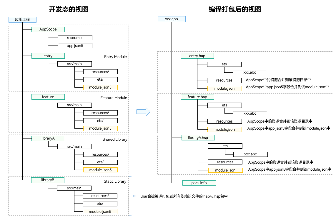

编译态包结构
差别类型的Module编译后会生成对应的HAP、HAR、HSP等文件,开发态视图与编译态视图的对照关系如下:
图2
开发态与编译态的工程结构视图
从开发态到编译态,Module中的文件会发生如下变更:
ets目次
:ArkTS源码编译生成.abc文件。
resources目次
:AppScope目次下的资源文件会合入到Module下面资源目次中,如果两个目次下存在重名文件,编译打包后只会保留AppScope目次下的资源文件。
module设置文件
:AppScope目次下的app.json5文件字段会合入到Module下面的module.json5文件之中,编译后生成HAP或HSP终极的module.json文件。
阐明
在编译HAP和HSP时,会把他们所依靠的HAR直接编译到HAP和HSP中。

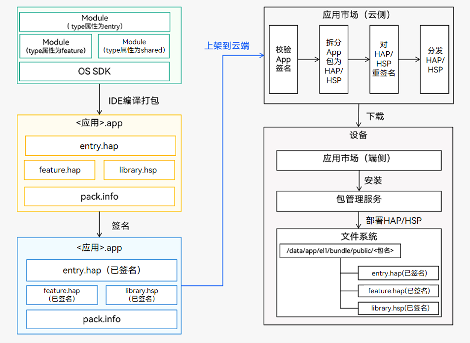

发布态包结构
每个应用中至少包含一个.hap文件,大概包含若干个.hsp文件、也大概不含,一个应用中的所有.hap与.hsp文件合在一起称为
Bundle
,其对应的bundleName是应用的唯一标识。
当应用发布上架到应用市场时,需要将Bundle打包为一个.app后缀的文件用于上架,这个.app文件称为
App Pack
(Application Package),与此同时,DevEco Studio工具主动会生成一个
pack.info
文件。
pack.info
文件描述了App Pack中每个HAP和HSP的属性,包含APP中的bundleName和versionCode信息、以及Module中的name、type和abilities等信息。
阐明
App Pack是发布上架到应用市场的根本单元,但是不能在设备上直接安装和运行。
在应用签名、云端分发、端侧安装时,都是以HAP/HSP为单元举行签名、分发和安装的。
图3
编译发布与上架部署流程图
