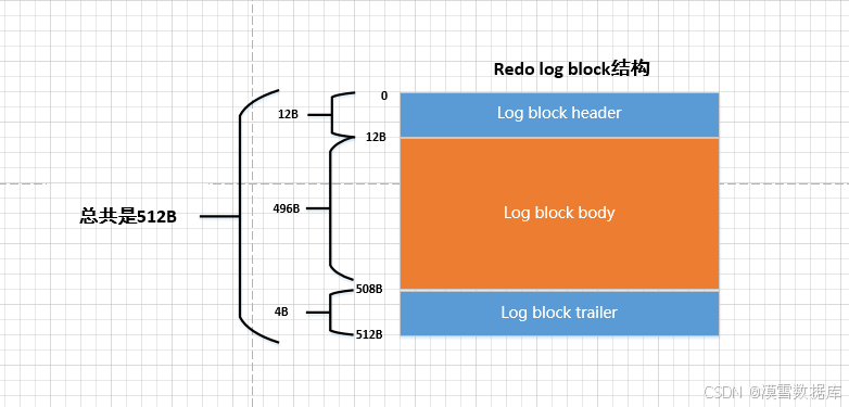

# 一、redo log block
设计InnoDB时为了更好的举行系统奔溃恢复,将通过mtr生成的redo日志放在巨细为512字节的页中。为了和表空间中的页做区别,于是把用来存储redo日志的页称为block。一个redo log block的表示图如下:
真正的redo日志都是存储到占用496字节巨细的log block body中。另外,log block header占12个字节,log block trailer占4个字节,存储的是一些管理信息。
此中,log block header中包含以下属性字段:
log block trailer中包含的属性字段为:

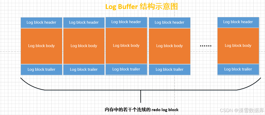

与为相识决磁盘速度过慢的问题而引入了Buffer Pool的头脑类似,写入redo日志时也不能直接直接写到磁盘上。实际上在服务器启动时就向操纵系统申请了一大⽚称之为redo log buffer的一连内存空间,即redo日志缓冲区,也可以简称为log buffer。这⽚内存空间被分别成多少个一连的redo log block,如图所示:
三、redo日志写入log buffer

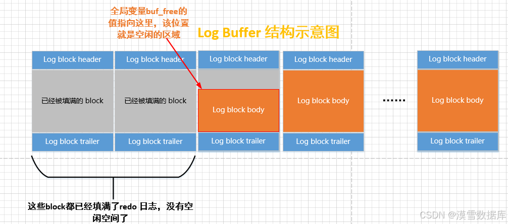

向log buffer中写入redo日志的过程是顺序的,也就是先往前边的block中写,当该block的空闲空间用完之后再往下一个block中写。因此,当往log buffer中写入redo日志时,第一个遇到的问题就是应该写在哪个block的哪个偏移量处,所以InnoDB的特意提供了一个称之为buf_free的全局变量,该变量指明后续写入的redo日志应该写入到log buffer中的哪个位置。
由于一个mtr实行过程中可能产生多少条redo日志,这些redo日志是一个不可分割的组,所以其实并不是每生成一条redo日志,就将其插入到log buffer中,而是每个mtr运行过程中产生的日志先暂时存到一个地方,当该mtr竣事的时间,将过程中产生的一组redo日志再全部复制到log buffer中。

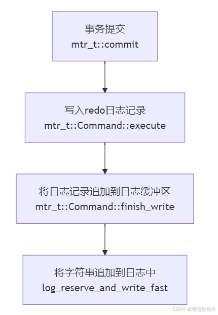

4.2 redo日志写入log buffer的过程
4.2.1、团体流程
4.2.2、源码剖析
  1. /** Commit a mini-transaction. */
  2. void
  3. mtr_t::commit()
  4. {
  5.    ut_ad(is_active());
  6.    ut_ad(!is_inside_ibuf());
  7.    ut_ad(m_impl.m_magic_n == MTR_MAGIC_N);
  8.    m_impl.m_state = MTR_STATE_COMMITTING;
  9.    /* This is a dirty read, for debugging. */
  10.    ut_ad(!recv_no_log_write);
  11.    Command        cmd(this);
  12.    if (m_impl.m_modifications
  13.        && (m_impl.m_n_log_recs > 0
  14.            || m_impl.m_log_mode == MTR_LOG_NO_REDO)) {
  15.            ut_ad(!srv_read_only_mode
  16.                  || m_impl.m_log_mode == MTR_LOG_NO_REDO);
  17.            cmd.execute();
  18.    } else {
  19.            cmd.release_all();
  20.            cmd.release_resources();
  21.    }
  22. }

  5.         ut_ad(!recv_no_log_write);  // 确保没有设置禁止日志写入的标志
(2)创建命令对象
(3)根据条件实行或开释资源
  1.         if (m_impl.m_modifications
  2.             && (m_impl.m_n_log_recs > 0
  3.                 || m_impl.m_log_mode == MTR_LOG_NO_REDO)) {
  4.                 ut_ad(!srv_read_only_mode
  5.                       || m_impl.m_log_mode == MTR_LOG_NO_REDO);
  6.                 cmd.execute();
  7.         } else {
  8.                 cmd.release_all();
  9.                 cmd.release_resources();
  10.         }
  1. /** Write the redo log record, add dirty pages to the flush list and release
  2. the resources. */
  3. void mtr_t::Command::execute() {
  4.   ut_ad(m_impl->m_log_mode != MTR_LOG_NONE);
  5.   if (const ulint len = prepare_write()) {
  6.     finish_write(len);
  7.   }
  8.   if (m_impl->m_made_dirty) {
  9.     log_flush_order_mutex_enter();
  10.   }
  11.   /* It is now safe to release the log mutex because the
  12.   flush_order mutex will ensure that we are the first one
  13.   to insert into the flush list. */
  14.   log_mutex_exit();
  15.   m_impl->m_mtr->m_commit_lsn = m_end_lsn;
  16.   release_blocks();
  17.   if (m_impl->m_made_dirty) {
  18.     log_flush_order_mutex_exit();
  19.   }
  20.   release_all();
  21.   release_resources();
  22. }
(1)检查前置条件
  1. ut_ad(m_impl->m_log_mode != MTR_LOG_NONE);
  1. if (const ulint len = prepare_write()) {
  2.     finish_write(len);
  3.   }
  (3)处置惩罚脏页
  1. if (m_impl->m_made_dirty) {
  2.     log_flush_order_mutex_enter();
  3.   }
  (4)开释日志互斥锁
  1. release_blocks();
  (5)更新提交日志序列号
  1. m_impl->m_mtr->m_commit_lsn = m_end_lsn;
  (6)开释资源并退出锁
  2.   // 开释数据块  if (m_impl->m_made_dirty) {    log_flush_order_mutex_exit();   // 退出互斥锁  }  release_all();   // 开释全部资源  release_resources();  // 开释额外资源
  1. /** Append the redo log records to the redo log buffer
  2. @param[in] len        number of bytes to write */
  3. void
  4. mtr_t::Command::finish_write(
  5.         ulint        len)
  6. {
  7.         ut_ad(m_impl->m_log_mode == MTR_LOG_ALL);
  8.         ut_ad(log_mutex_own());
  9.         ut_ad(m_impl->m_log.size() == len);
  10.         ut_ad(len > 0);
  11.         if (m_impl->m_log.is_small()) {
  12.                 const mtr_buf_t::block_t*        front = m_impl->m_log.front();
  13.                 ut_ad(len <= front->used());
  14.                 m_end_lsn = log_reserve_and_write_fast(
  15.                         front->begin(), len, &m_start_lsn);
  16.                 if (m_end_lsn > 0) {
  17.                         return;
  18.                 }
  19.         }
  20.         /* Open the database log for log_write_low */
  21.         m_start_lsn = log_reserve_and_open(len);
  22.         mtr_write_log_t        write_log;
  23.         m_impl->m_log.for_each_block(write_log);
  24.         m_end_lsn = log_close();
  25. }
(1)断言检查
  1.     ut_ad(m_impl->m_log_mode == MTR_LOG_ALL);  // 确保当前的日志模式是记录所有更改
  2.         ut_ad(log_mutex_own());  // 确保当前线程持有日志互斥锁
  3.         ut_ad(m_impl->m_log.size() == len);  // 确保redo日志缓冲区中的日志记录大小与要写入的大小相同
  4.         ut_ad(len > 0);  // 确保要写入的长度大于0
(2)快速写入检查
  7.                         return;
  8.                 }
  9.         }
  (3)常规写入路径
  1. /** Append a string to the log.
  2. @param[in]        str                string
  3. @param[in]        len                string length
  4. @param[out]        start_lsn        start LSN of the log record
  5. @return end lsn of the log record, zero if did not succeed */
  6. UNIV_INLINE
  7. lsn_t
  8. log_reserve_and_write_fast(
  9.         const void*        str,
  10.         ulint                len,
  11.         lsn_t*                start_lsn)
  12. {
  13.         ut_ad(log_mutex_own());
  14.         ut_ad(len > 0);
  15.         const ulint        data_len = len
  16.                 + log_sys->buf_free % OS_FILE_LOG_BLOCK_SIZE;
  17.         if (data_len >= OS_FILE_LOG_BLOCK_SIZE - LOG_BLOCK_TRL_SIZE) {
  18.                 /* The string does not fit within the current log block
  19.                 or the log block would become full */
  20.                 return(0);
  21.         }
  22.         *start_lsn = log_sys->lsn;
  23.         memcpy(log_sys->buf + log_sys->buf_free, str, len);
  24.         log_block_set_data_len(
  25.                 reinterpret_cast<byte*>(ut_align_down(
  26.                         log_sys->buf + log_sys->buf_free,
  27.                         OS_FILE_LOG_BLOCK_SIZE)),
  28.                 data_len);
  29.         log_sys->buf_free += len;
  30.         ut_ad(log_sys->buf_free <= log_sys->buf_size);
  31.         log_sys->lsn += len;
  32.         MONITOR_SET(MONITOR_LSN_CHECKPOINT_AGE,
  33.                     log_sys->lsn - log_sys->last_checkpoint_lsn);
  34.         return(log_sys->lsn);
  35. }
(1)断言检查
  1. ut_ad(log_mutex_own());  // 确保当前线程持有日志系统的互斥锁
  2. ut_ad(len > 0);  // 确保字符串长度大于0
(2)盘算并检查数据长度
  1. const ulint        data_len = len
  2.         + log_sys->buf_free % OS_FILE_LOG_BLOCK_SIZE;  // 计算包括字符串长度和日志缓冲区当前空闲空间的对齐填充在内的总数据长度
  3. if (data_len >= OS_FILE_LOG_BLOCK_SIZE - LOG_BLOCK_TRL_SIZE) {
  4.         /* 如果data_len大于或等于日志块大小减去日志块尾部大小,则字符串无法在当前日志块中容纳,或者会使日志块变满,函数返回0 */
  5.         return(0);
  6. }
(3)写入字符串
  1. *start_lsn = log_sys->lsn;  // 将当前日志序列号保存到start_lsn指向的变量中
  2. memcpy(log_sys->buf + log_sys->buf_free, str, len);  // 将当前日志序列号保存到start_lsn指向的变量中
(4)更新相干数据
  1. log_block_set_data_len(
  2.                         reinterpret_cast<byte*>(ut_align_down(
  3.                                         log_sys->buf + log_sys->buf_free,
  4.                                         OS_FILE_LOG_BLOCK_SIZE)),
  5.                         data_len);
  6. log_sys->buf_free += len;
  7. ut_ad(log_sys->buf_free <= log_sys->buf_size);
  8. log_sys->lsn += len;
  (5)竣事操纵
  1. MONITOR_SET(MONITOR_LSN_CHECKPOINT_AGE,
  2.                 log_sys->lsn - log_sys->last_checkpoint_lsn);  // 更新监控指标,反映当前LSN与最后一个检查点LSN之间的差值
  3. return(log_sys->lsn);  // 返回写入操作结束时的LSN
