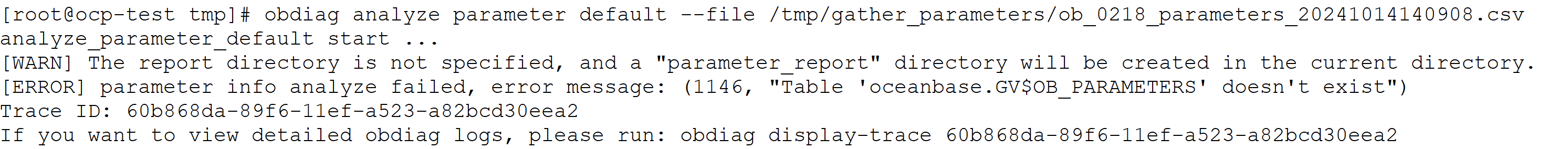

在OceanBase3.2.3版本使用参数分析功能时,报了以下错误。这是由于323版本不存在oceanbase.GV$OB_PARAMETERS试图,所以这个功能至少得4版本以后的OB才可以用。

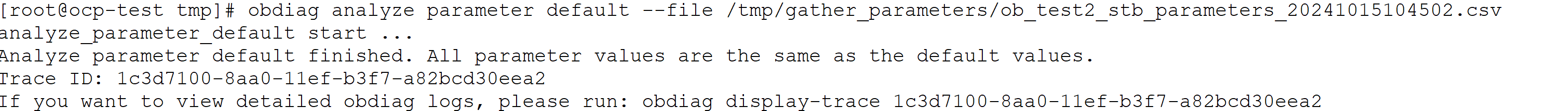

在OceanBase4.2.1举行参数比对时,发现所有参数都和默认值相同,这明显是不符合实际的。由于这里是用采集生成的csv文件作为默认值文件,所以自然不能找到非默认值参数。对于OB 4.2.2之后的版本,则无需添加--file选项,直接使用obdiag analyze parameter default功能即可找出非默认值参数。因此,obdiag的这个功能实在要在4.2.2版本后才气真正到达和默认值对比的效果。此外,我们也可以在集群迁徙的时候,在新集群收集一份参数的存档文件,通过对比新老集群的参数找出不一致的参数。

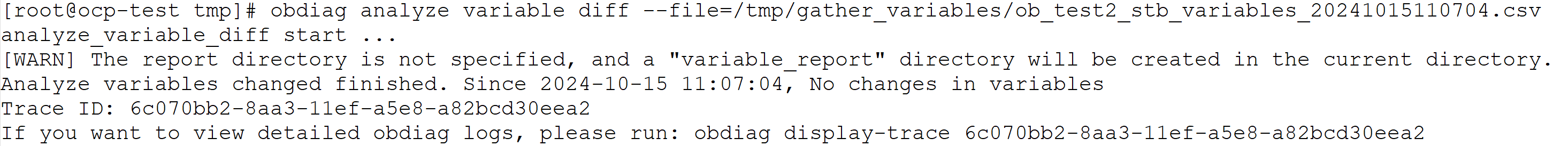

 obdiag analyze variable diff 可以一键分析 OceanBase 在线集群变量和之前相比是否变更了,有助于排查变量变更带来的问题。同样,分析变量时,起首也必要一键收集变量信息,然后使用收集变量信息生产的csv文件举行变量比对。
  1. #变量收集
  2. obdiag gather variable
  3. #变量比对
  4. obdiag analyze variable diff --file=/tmp/gather_variables/ob_test2_stb_variables_20241015110704.csv
同样obdiag变量分析功能实在也是和使用obdiag收集的变量存档文件举行比对,而不能直接找出非默认值参数。这样的话,就必要在集群搭建好的时候使用obdiag收集一份变量的存档文件举行变量比对。大概,在租户迁徙的时候,在新环境收集一份变量存档文件,然后用这份存档文件和老环境的变量举行比对,这样也能找出两边不一致的变量。
