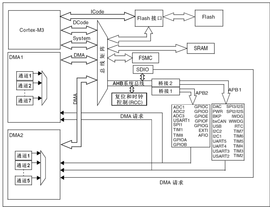

1、STM32内部组成
STM32芯片,其实就是一台功能阉割的电脑,属于片上SOC的一种。里面包含有Cortex-M、RAM、FLASH等组件。图中所示为STM32F1芯片的内部架构。

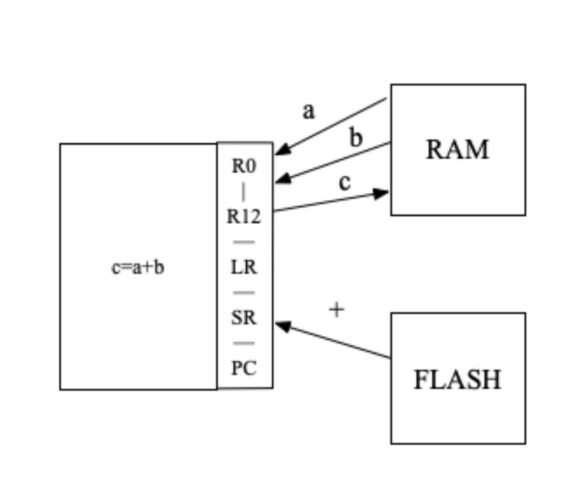

以日常生存中使用的电脑为例:
(1)内核Cortex-M:相当于X86电脑的CPU;
(2)总线矩阵:内核和外部装备进行交互的时候需要总线矩阵进行通信,这个总线矩阵就像是台式机上的南 北桥,实现 数据交换的作用。
(3)FLASH:相当于电脑的硬盘;
(4)外设:相当于电脑外接的鼠标,网口,键盘,摄像头等;
(5)RAM:相当于电脑的内存条;
(6)DMA:相当于U盘向电脑拷入数据时,DMA可以直接进行数据搬运,此时不需要CPU参与。
如果对电脑不够了解的话,也可将STM32F芯片看作自己的身体。
(1)内核Cortex-M:相当于我们的大脑,思维、决议和协调各种运动;
(2)总线矩阵:相当于我们的神经体系,类似于神经体系连接身体的各个部分,传递和处置惩罚信息;
(3)FLASH:相当于我们的长期记忆;
(4)RAM:相当于我们的短期期记忆;
(5)外设:相当于我们的五官和四肢‌;
(6)DMA:想当与我们的血液循环,无需额外的介入而自主的运行。

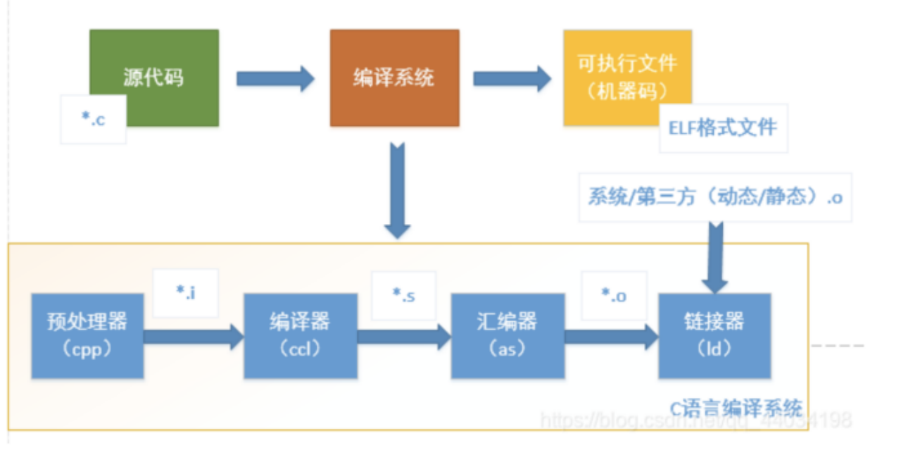

2、STM32的工作流程
学过C语言的同学都知道,在实行C语言程序的时候,我们所使用的电脑是无法直接的理解C语言。我们能看懂C语言(也可能有的同学看不懂dog);但电脑看不懂。电脑只能读懂0和1。因此需要编译将C语言翻译成机械码。
一般可分为以下几个步骤:
(1)预处置惩罚‌:预处置惩罚器处置惩罚源代码中的预处置惩罚指令(如#include、#define),生成预处置惩罚后的代码;
(2)‌编译‌:编译器将预处置惩罚后的代码转换为汇编语言代码,进行语法查抄和优化;
(3)‌汇编‌:汇编器将汇编语言代码转换为呆板语言指令,生成目的文件(.o);
(4)‌链接‌:链接器将目的文件与库文件链接,解决符号引用,生成可实行文件(.exe);
(5)‌加载‌:操作体系将可实行文件加载到内存中;
(6)‌实行‌:处置惩罚器按照指令次序实行内存中的呆板语言代码,完成程序运行。
当我们在IDE(VScode 、Clion、IAR、Keil)上写完STM32程序后,可颠末IDE自带的编译器将所写的程序编译成STM32所能识别的机械语言也就是.hex文件。之后,通过USB-TTL模块或者STLINK下载器将.hex文件烧录到STM32中去。

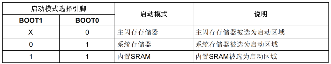

其实,在STM32运行main()函数之前会做一些工作,来确保main()可以或许正常的运行,就像我们在做数学试卷的时候,在写答案之前会预备好以下几样。
(1)预备好草稿纸:在内存中在开辟堆栈;初始化堆栈指针 SP=_initial_sp;
(2)预备好试卷:初始化程序计数器指针;初始化 PC 指针=Reset_Handler;
(3)正式启动:可通过拉高或者拉低外设引脚的电平来选择启动方式,一般默认为从FLASH启动。
图片里的主闪存存储器就是FLASH。

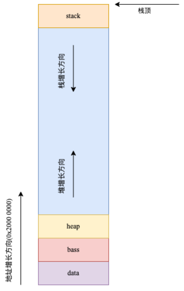

2、RAM(0x2000 0000)
相对与FLASH来说,RAM紧张就是用来存储数据了,在RAM中值得关注的是堆和栈的空间,堆是向上增长的而栈是向下生长的,如果一个函数运行的时候有大量的局部变量(栈向下增长),同时程序在整个过程中malloc申请了大量的堆空间而没有开释(堆向上增长),造成堆和栈空间的辩论,一旦堆栈辩论,体系就崩溃了。
如下是STM32中RAM的分区:
RAM中包含了如下几个部分:
(1)data:存放初始化为非0值的全局变量;
(2)bss:存放未初始化或者是初始化为0的全局变量;
(3)堆(Heap) : 由malloc申请,由free开释;堆是程序在运行的时候用malloc或new申请任意巨细的内存,程序员自己负责在适当的时候用free或delete开释内存。可以根据需要请求一段连续的内存空间,并在程序实行过程中随着数据的变化而增长或减小。
(4)栈(Stack) : 存放局部变量、函数调用时的返回地点以及制止入口等;函数实行竣事时这些存储单元主动被开释,其巨细紧张看函数调用的深度。
这是一个特别的内存区域,紧张用于存储程序实行过程中的局部变量、函数参数和函数调用的返回地点。它是按照后进先出的原则工作的,类似于生存中的堆叠物品。
堆和栈的空间可以由我们来自由设定,可在在STM32的启动文件(.s)中,刚开头就有对堆(Head_Size)和栈(Stack_Size)空间的定义形貌。

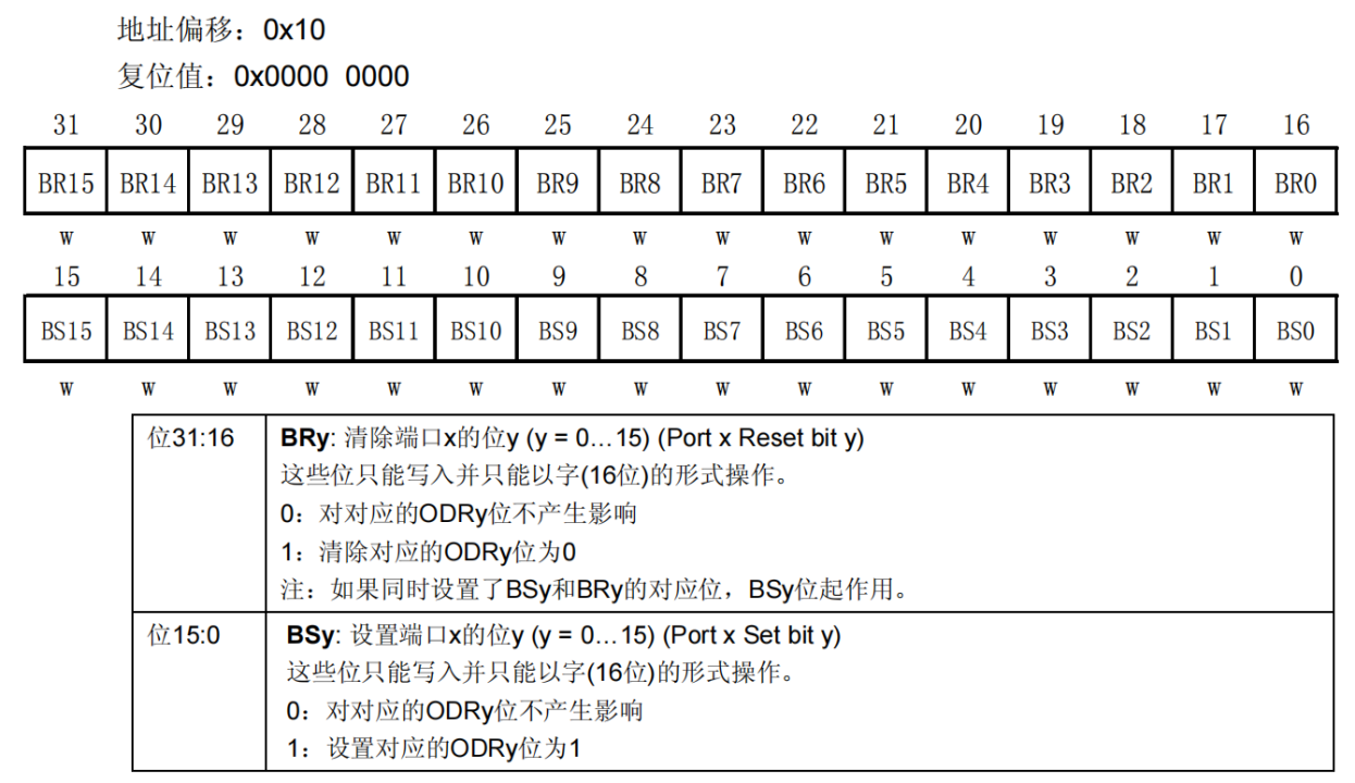

以SM32F1的GPIOC引脚口为例。若想将设置GPIOC的引脚为高电平,起首是要找到 GPIOC引脚口的端口位设置/扫除寄存器BSRR的地点。其在芯片内部的映射地点为0x40011010
BSRR寄存器是32bit,高低16bit有效,对应着16个外部IO,基本功能如下:
(1)在低16位地点(0-15)写1对应的IO则输出高电平,;
(2)在高16位地点(16-31)写1对应的IO则输出低电平;
(3)若高低16位地点都写1,高16位地点起作用。
以PC13地点对应的的第12位和第28位为例:
12位28位引脚电平01低10高11低00对数据输出寄存器不产生影响 若如今我们通过C语言指针的操作方式,让GPIOC16个IO 都输出高电平。其代码如下:
