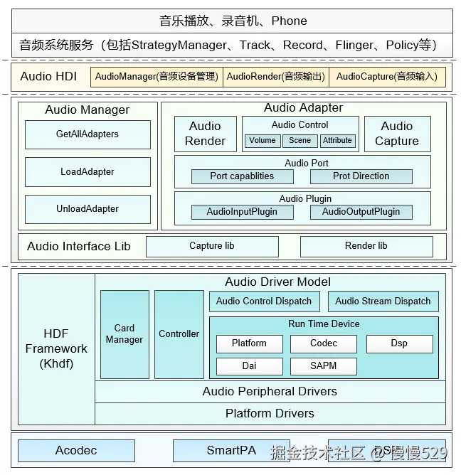

Audio驱动框架介绍
驱动架构重要由以下几部分组成。

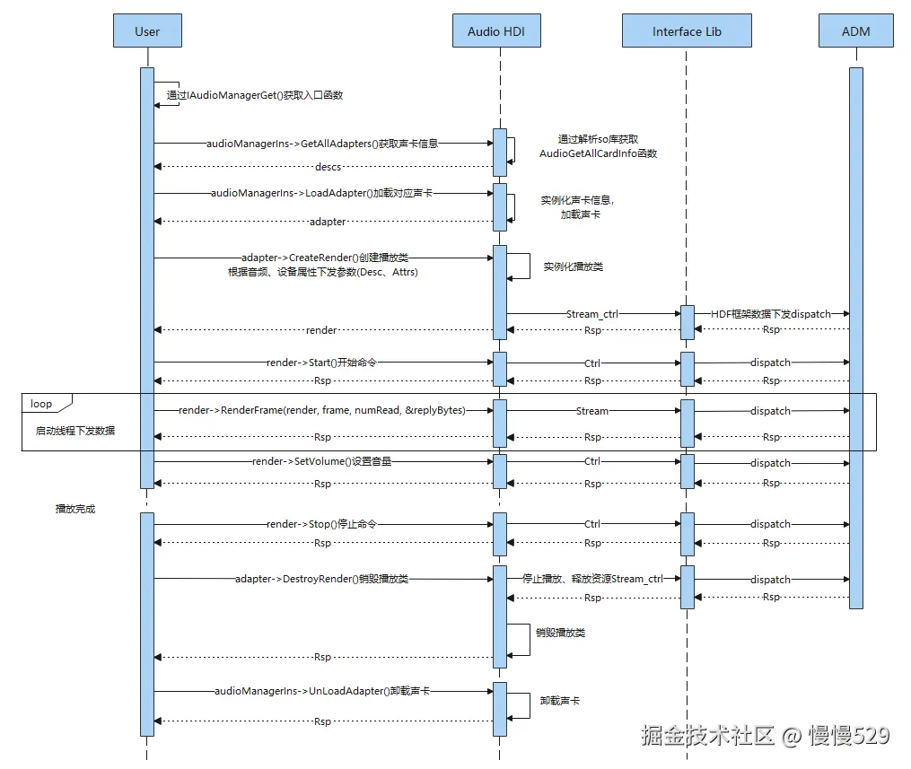

Audio ADM模块框架介绍
Audio驱动对HDI层提供三个服务hdf_audio_render、hdf_audio_capture、hdf_audio_control。开发板dev目录下驱动服务节点如下:

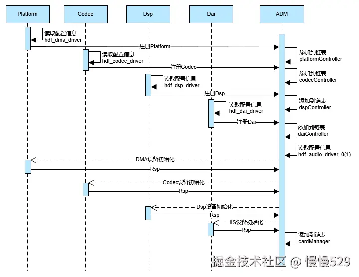

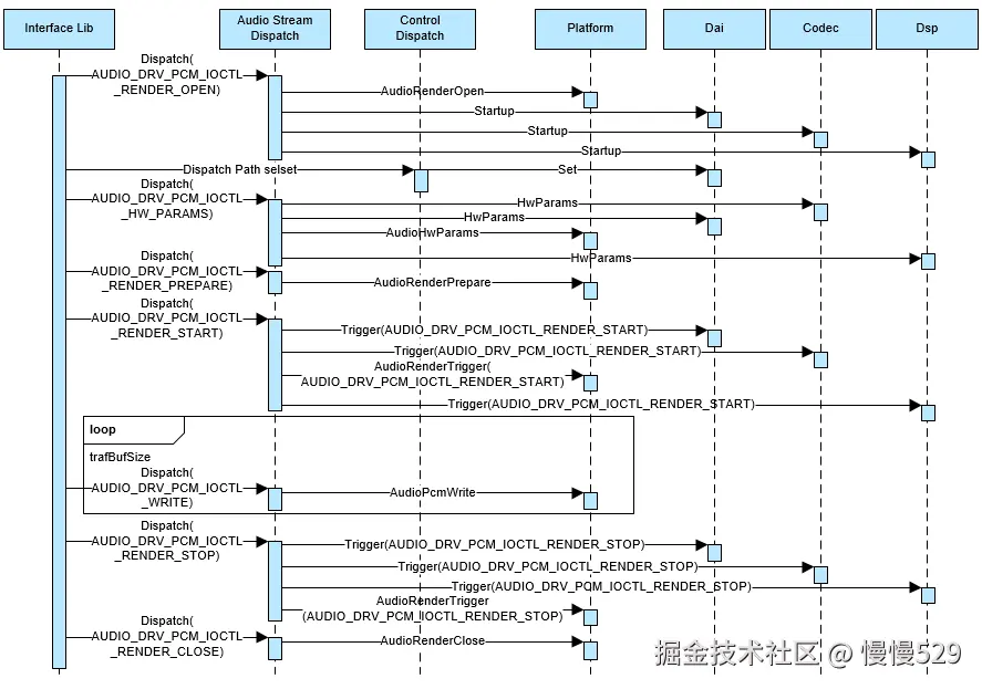

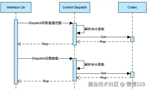

启动流程
播放流程
控制流程

使用HAL的开发步调与实例
HAL(Hardware Abstraction Layer)的焦点功能说明如下:
代码路径:drivers_interface/audio/v1_0
HAL模块使用步调
HAL使用示例
