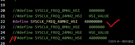

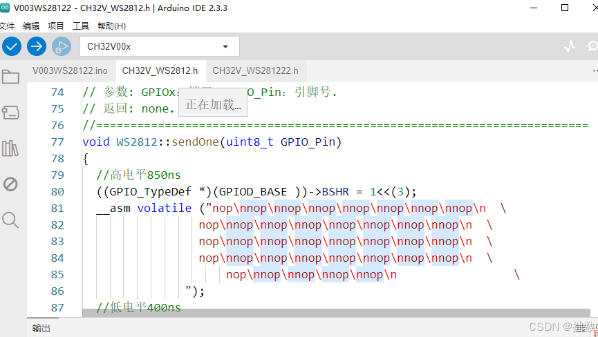

ch32v003  WS2812B 可以使用TWCH32V003的WS2812库;需要调整主频为48M,GPIO_SPPED不调 ;arduino ch32v003 1.0.3 注意引脚

直接使用寄存器操作 PD4操作
  //((GPIO_TypeDef *)(GPIOD_BASE ))->BSHR = 1<<(4);
  //delay(500);
  //((GPIO_TypeDef *)(GPIOD_BASE ))->BCR = 1<<(4);
  //delay(500);

默认主频 24MHZ 与设置
system_ch32v00x.c
GPIO_SPEED_MODE 已经被设置为50MHZ 地点文件为wring_digital.c pinmode
