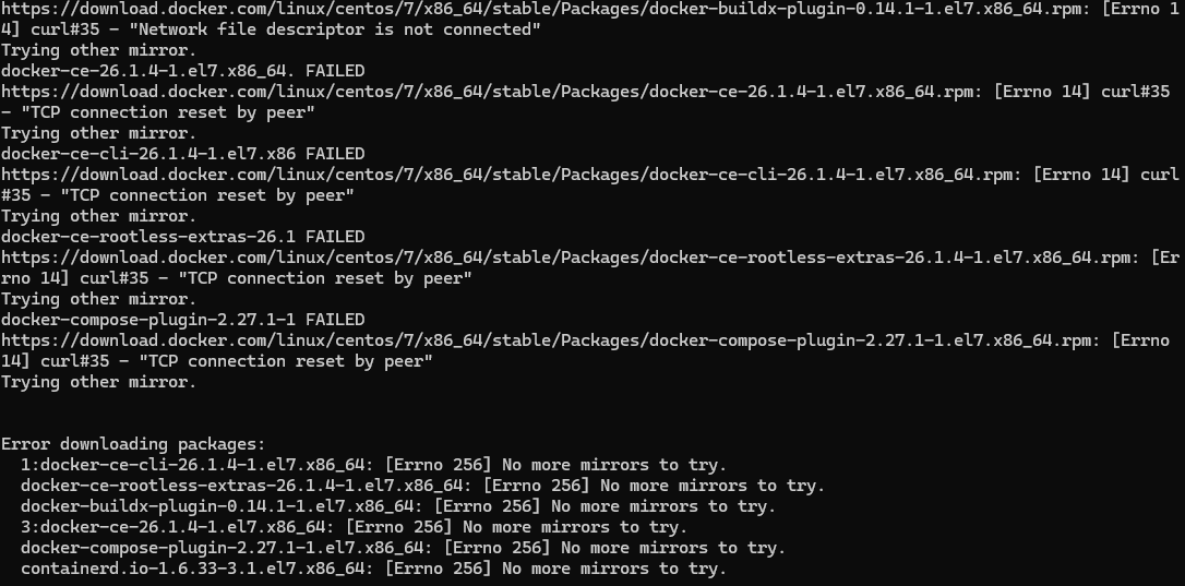

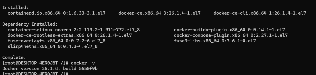

[root@DESKTOP-4ER0J8T /]# yum install docker-ce docker-ce-cli containerd.io
安装报错  多运行 yum install docker-ce docker-ce-cli containerd.io 几次   总能乐成 (本人运行了10几次 才乐成)
最终安装docker 版本
[root@DESKTOP-4ER0J8T /]# docker -v

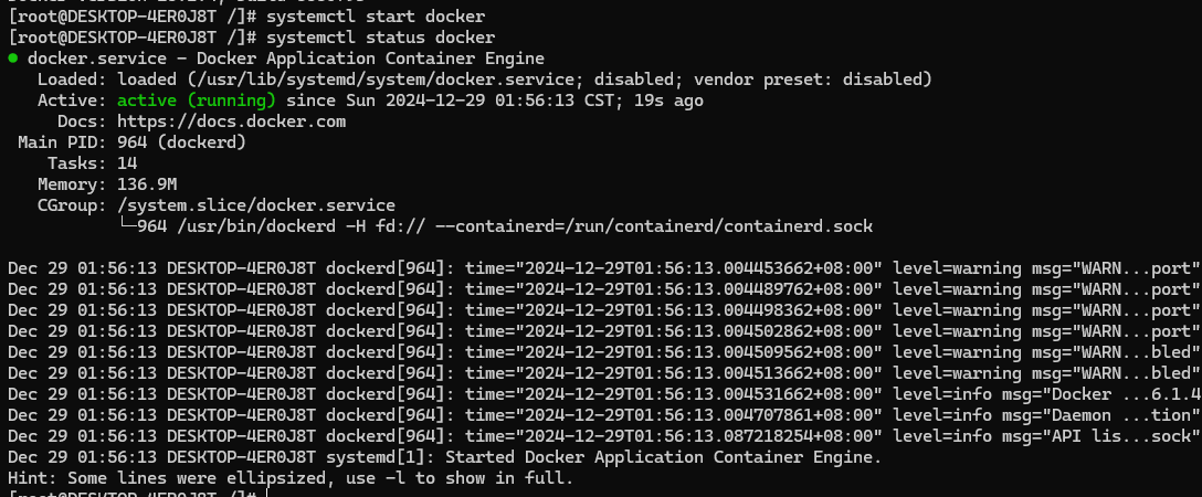

启动
[root@DESKTOP-4ER0J8T /]# systemctl start docker
[root@DESKTOP-4ER0J8T /]# systemctl status docker
 运行 检察docker 运行状态

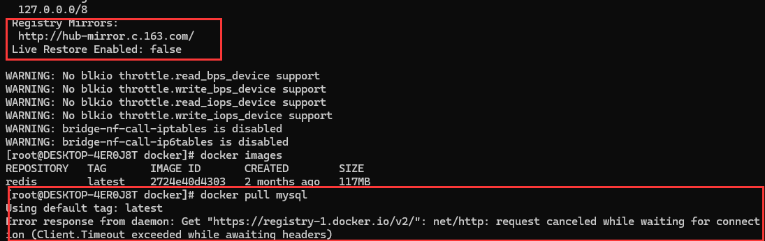

 实行搜索redis 完美的搜索不到任何镜像
修改docker镜像堆栈地址
[root@DESKTOP-4ER0J8T /]# vim /etc/docker/daemon.json
创建或修改 /etc/docker/daemon.json 文件,修改为如下情势:
  1. {
  2.   "registry-mirrors": [
  3.     "https://registry.docker-cn.com",
  4.     "http://hub-mirror.c.163.com",
  5.     "https://docker.mirrors.ustc.edu.cn"
  6.   ]
  7. }
  Docker中国区官方镜像:https://registry.docker-cn.com
  网易:http://hub-mirror.c.163.com
  ustc:https://docker.mirrors.ustc.edu.cn
  中国科技大学:https://docker.mirrors.ustc.edu.cn
  阿里云容器镜像服务:https://cr.console.aliyun.com/
  腾讯云容器镜像服务:https://cloud.tencent.com/product/tke
  华为云容器镜像服务:https://www.huaweicloud.com/product/cci.html
 完美的还是不能用 全部报废~

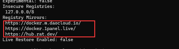

  1. 最终现在能用 可能后面也不能用:
  2. [root@DESKTOP-4ER0J8T /]# cat /etc/docker/daemon.json
  3.   {
  4.     "registry-mirrors": ["https://docker.m.daocloud.io","https://docker.1panel.live","https://hub.rat.dev"]
  5.   }

检察 docker info 信息
[root@DESKTOP-4ER0J8T /]# docker info    #镜像源更换乐成

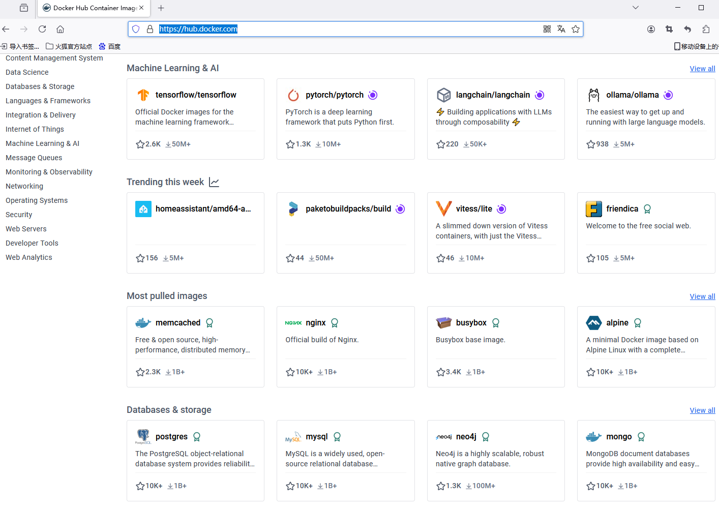

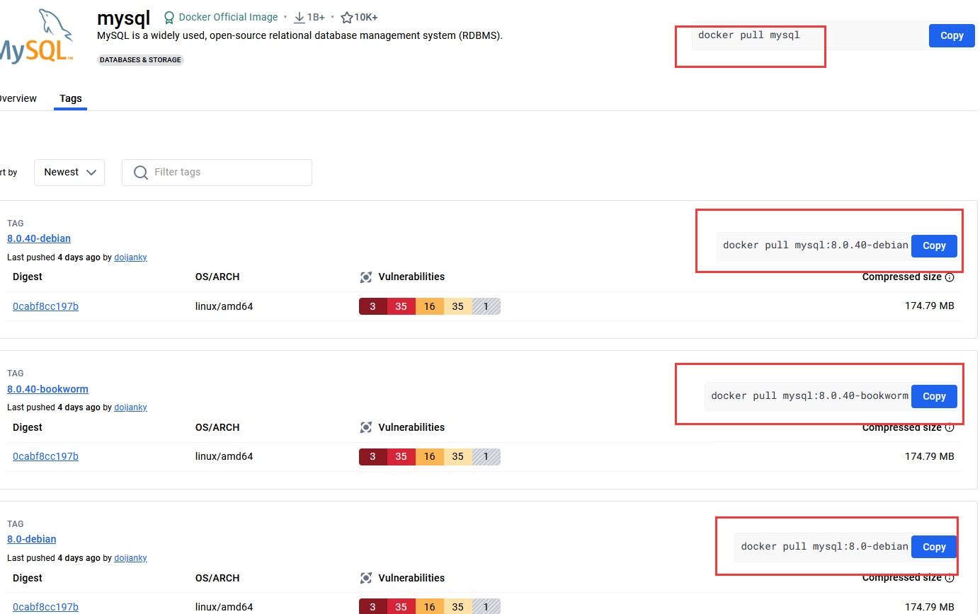

因为命令搜索不出来  只能上蔷, 到 https://hub.docker.com/ 上搜索 自己需要的镜像
 比方说mysql:复制下来 pull

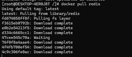

拉取redis 最新镜像
 [root@DESKTOP-4ER0J8T /]# docker pull redis
 检察镜像包

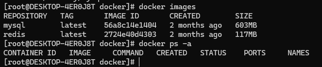

[root@DESKTOP-4ER0J8T /]# docker images

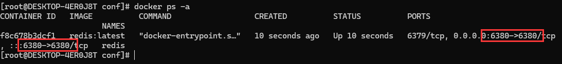

启动后
[root@DESKTOP-4ER0J8T conf]# docker ps -a  #检察启动状态

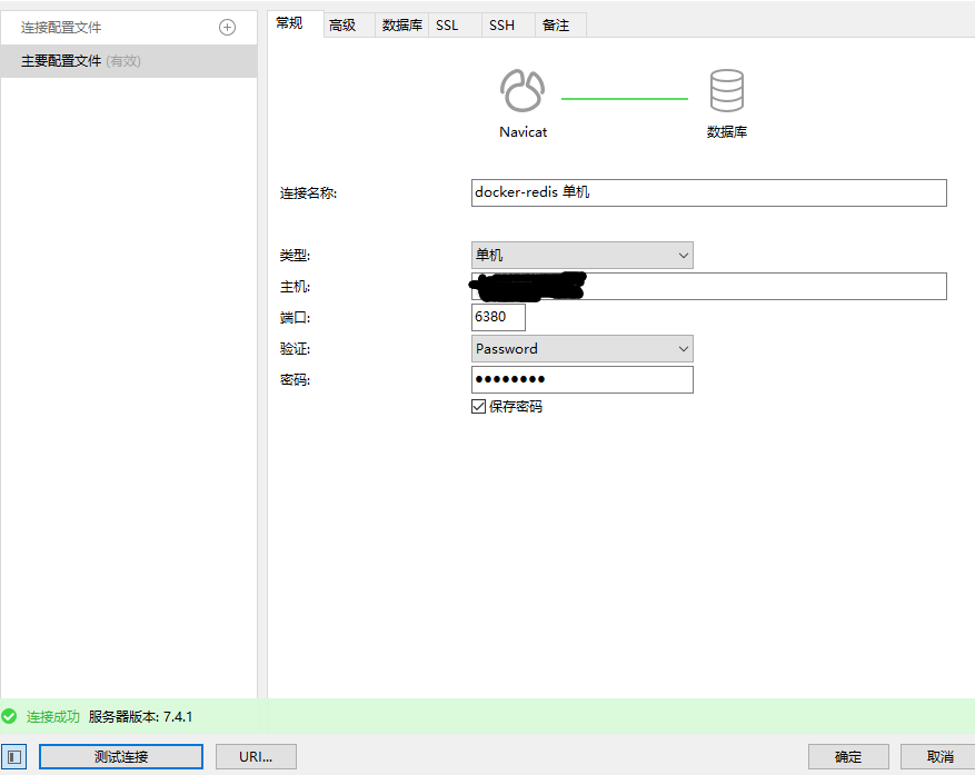

 实行用  客户端工具连接 redis

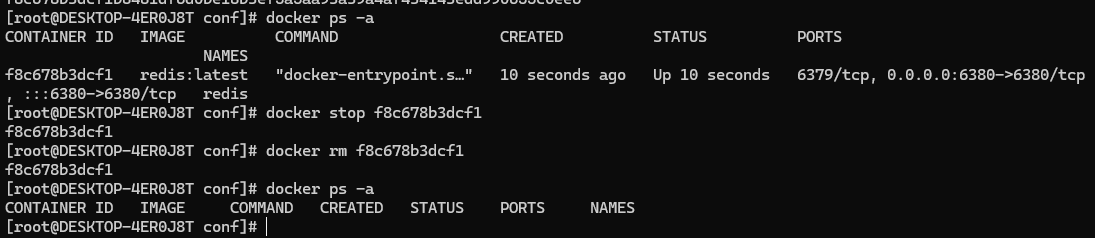

3.  把 redis  停了 删除掉 redis 服务 重新编写命令 启动 镜像
[root@DESKTOP-4ER0J8T conf]# docker stop {CONTAINER ID || 名字NAMES }
[root@DESKTOP-4ER0J8T conf]# docker rm {CONTAINER ID || 名字NAMES}
