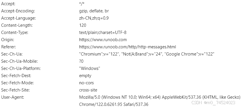

哀求消息
哀求消息主要包罗:哀求行(request line)、哀求头(header)和哀求体构成
哀求行
哀求头
哀求体

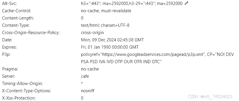

相应消息
HTTP 相应主要由三部分构成,分别是:状态行、相应头和相应体。
状态行
相应头
相应体
