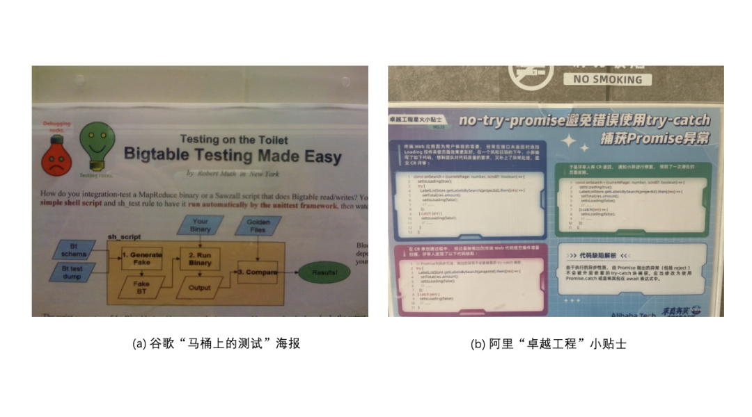

说到谷歌代表性的测试文化,不能不提的一张名片就是“Testing on the toilet”,即“马桶上的测试”。
这是谷歌公司早期一群对软件测试抱有极大热情的志愿者(内部称为测试小分队,Testing Grouplet)发起的,一个旨在宣传、鼓励和帮助谷歌工程师(主要是开发工程师)更好开展测试的文化活动。
活动创始于2006年,当年曾经作为消息被华盛顿邮报报道,引起社会的关注。
现在,外界早已不再关心这件事情,但是它仍然在谷歌公司运行,迄今已走过17年的进程。
什么是“马桶上的测试”?它是一张不定期更新的海报,张贴在谷歌环球各个办公区卫生间的马桶旁边。
海报内容从测试理念、方法、技能、工具、实践,到测试的上下游工作,包罗静态分析、代码评审、代码覆盖等,可以说席卷了软件测试与质量的方方面面,并且内容生动、引人关注。
在测试小分队的先驱们看来,卫生间是工程师们每天至少要去一次的地方,并且上卫生间的这段时间,工程师的留意力更容易被捕捉。
因此,在卫生间张贴的海报,成为一个宣传测试的绝佳场所,能够最大程度上实现对目的读者的有效覆盖。
“马桶上的测试”海报,从最初的志愿者编写到厥后的谷歌工程师自动投稿,成功地从一个想法酿成了持续17年的活动
在潜移默化中,它改变了谷歌的测试氛围,影响了几代谷歌工程师,成为谷歌测试文化历久弥新的最好见证
同时,这个活动也在业界产生影响,被其他科技公司纷纷效仿
图3:马桶上的宣传 (a) 谷歌测试海报 (b) 阿里“杰出工程”小贴士

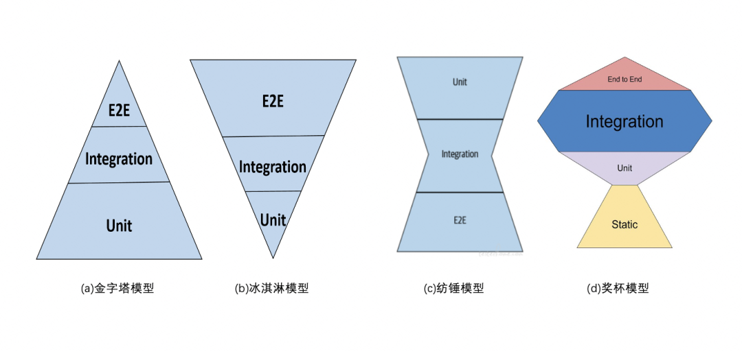

在测试领域,测试金字塔理论几乎无人不知。
根据金字塔理论,软件测试被划分为单位测试、集成测试和体系测试等有着不同目的和特点的类型。
金字塔模子以为:不同类型测试用例的大致比例应该符合金字塔结构,即最底层的单位测试占比最多,中心的集成测试其次,最上层的体系测试最少。
与测试金字塔模子形成对立的,有冰淇淋模子、沙漏模子、纺锤模子、奖杯模子等。
图5:各种测试分层模子对比
测试金字塔理论创建在软件测试的一个基本知识之上:BUG发现得越早,其解决的本钱越低。
因此,我们应该将测试资源尽可能地向软件开发的早期阶段倾斜
金字塔的本质,是在不同特点的测试类型之间探求一个平衡,目的是用尽可能低的本钱告竣尽可能高的质量

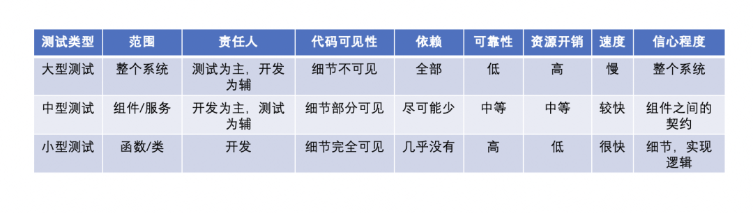

与大部分公司一样,金字塔模子同样是指导谷歌大部分测试工作的黄金法则。所不同的是,谷歌的表达方式略有差异。
在谷歌,使用小型测试中型测试大型测试来分别描述一样平常意义上的单位测试、集成测试和体系测试。
我们知道,单位测试、集成测试和体系测试作为完全不同的测试类型,其差异之处是方方面面的,而用例的尺度只是浩繁差异之一。
图6:三种类型(小型测试、中型测试和大型测试)测试的全面临比
为什么谷歌特殊夸大用例尺度这个差异,有其深刻背景。
作为谷歌特色的金字塔模子,其在夸大用例分布比例的同时(作为指导原则,一个项目的测试用例由80%的小型测试 + 15%的中型测试 + 5%的大型测试组成),对扩大用例尺度的行为保持警惕
换句话说,它总是鼓励工程师尽可能地缩小用例尺度,编写范围较小的测试。
从短期来看,端到端的大型测试用例,无疑更能证明软件是否工作,从而到达立竿见影的测试效果。
但是,大型测试用例在执行效率、维护本钱、稳定性等方面的固有劣势,对于恒久测试效果与质量目的的告竣是倒霉的。

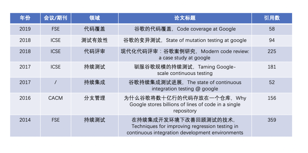

为了降服这些挑战,谷歌进行了大量技能创新
过去十年,谷歌在软件工程学科的顶级会议/期刊上,发表的关于软件测试的部分高引用论文列表如下:
图6:谷歌过去十年在测试领域发表的高引论文列表(部分)
面向大规模自动化测试效率、稳定性、有效性的技能创新研究,也是谷歌测试文化的一部分。

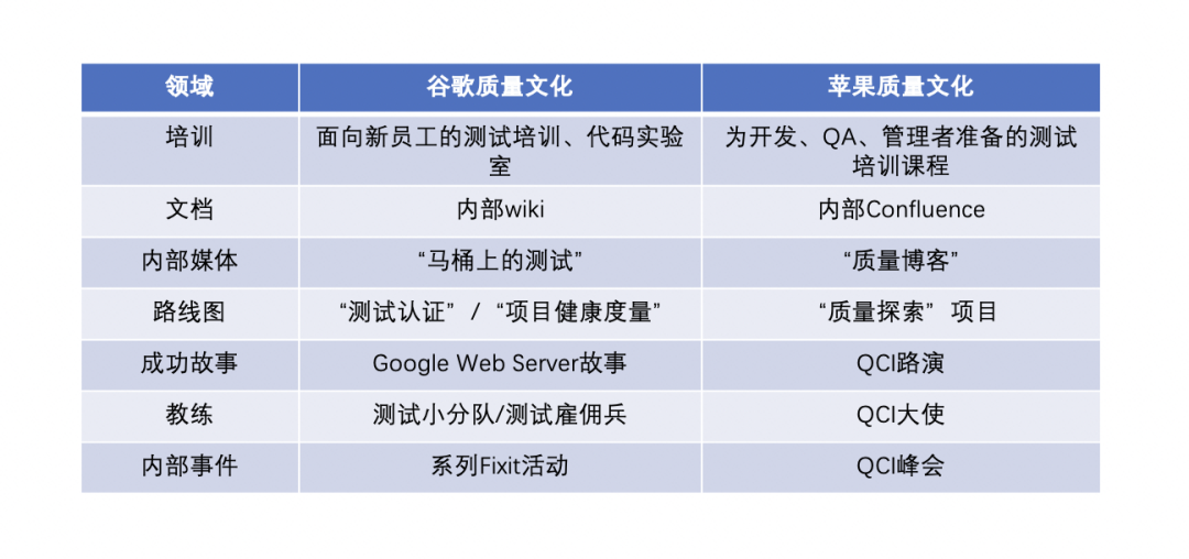

为此,我调研了一下谷歌早期测试先驱们的近况,效果发现他们大部分都已经离开了谷歌
图7:那些离开谷歌的测试先驱们
这些离开谷歌的测试先驱们,许多都去了硅谷其他的科技公司,并且将谷歌的测试经验和文化带了过去
从某种程度上可以说,他们将谷歌测试文化发扬光大,形成了硅谷测试文化
测试小分队早期焦点人物Mike Bland在离开谷歌时,在个人博客中骄傲地写道:我们改变了这家改变天下的公司。
We changed the company that changed the world。
他厥后参加了苹果公司。在苹果,他组织和发起了苹果质量文化倡议(Apple Quality Culture Initiative)活动,改变了苹果的软件质量文化
图8:大同小异的谷歌测试文化与苹果测试文化

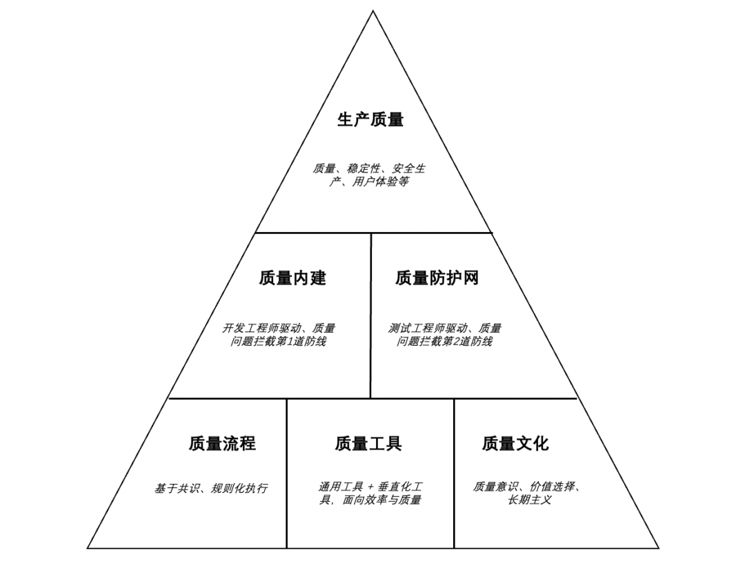

10 文化是根本
最近我在思考一个题目,如果接办一个自己完全不熟悉的业务,该如何建设相应的质量工程体系?
业务的不同,必然会带来保障体系的差异化。但是,从宏观层面看,面向不同业务的质量工程体系应当有一个通用的框架
于是,我产生了质量金字塔(Quality Pyramid,区别于测试金字塔 Test Pyramid)的构想,其由3层组成。
图9:质量金字塔示意图
最上层:线上质量,包含稳定性、安全生产、用户体验相关工作;这是质量领域可见度最高的工作。
任何线上题目都可能引发广泛关注;一个严峻线上故障,甚至可能引发消息舆情,对产物甚至公司未来产生庞大影响。
中心层:这一层是为了尽可能避免(无法绝对避免)线上题目发生,这也是测试的中央目的。
它由2部分组成:开发工程师驱动的质量内建测试工程师驱动的质量防护网
绝大部分质量题目应该在质量内建阶段发现息争决,质量防护网致力于发现那些在质量内建阶段难以发现的题目。
留意到,中心层工作涉及测试与开发两个工种的深度协同。
最底层:质量流程、质量工具、质量文化,3部分共同构成质量工作的基石。
质量流程相对容易创建,只要流程各方告竣一致、按照规则执行就行了。
质量工具有开源产物可以利用,纵然要自研,投入资源短期内也能搞定。
唯独质量文化的创建与坚持,非一朝一夕之功
毕竟,质量文化不是孤立的,而是工程文化、企业文化的一部分
谈到质量文化,我不禁起来贵州茅台公司的“四个服从”
当产量与质量发生矛盾时,产量服从质量;
当本钱与质量发生矛盾时,本钱服从质量;
当效益与质量发生矛盾时,效益服从质量;
当速率与质量发生矛盾时,速率服从质量。
茅台酒做的百年生意,它对质量文化的要求果然不一样平常
相反,如果一个公司做的是“昙花一现”的生意、开发的是“没有生命力”的产物,那么谈论质量文化,大概说投入资源去搞质量工作,又有什么意义?
因此,我们建设质量文化有一个大的前提:质量攸关产物的前途命运、各人对质量愿景有共识并期望把质量工作做好。
