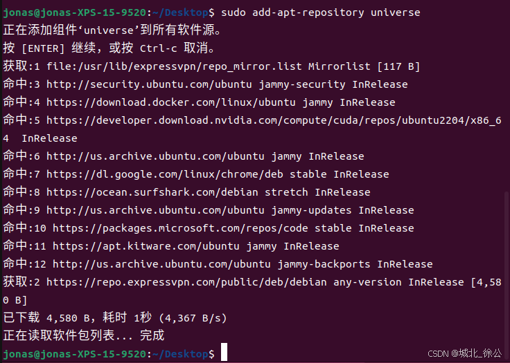

设置源
  1. sudo apt install software-properties-common
  2. sudo add-apt-repository universe
下载过程中会遇到一个提示,按回车键继承即可,体现如下:

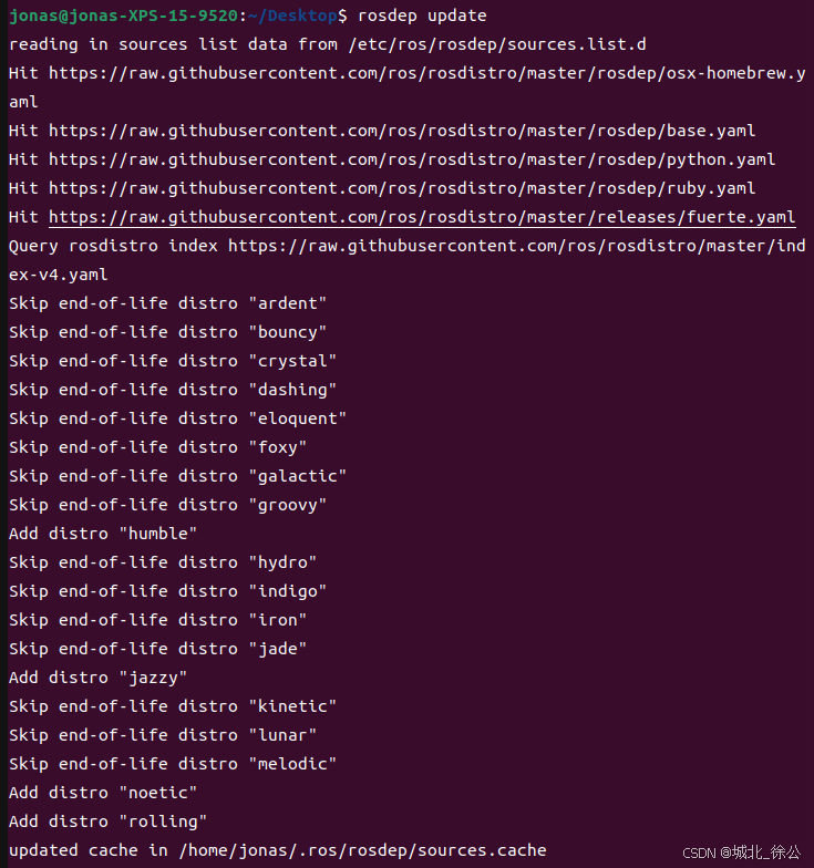

2. 设置rosdep(可选)
rosdep是 ROS2中的一个命令行工具,紧张用于自动安装和管理软件包的系统依赖项,它帮助开辟者避免手动安装各种库和依赖包。暂时不设置也不会影响ROS2的利用。
开始设置
  1. sudo rosdep init
  留意:如果在安装时报错“rosdep找不到命令”,需先安装python3-rosdep
  1. sudo apt-get install python3-rosdep
可参考这篇文章:rosdep找不到命令的解决方法——CSDN博客
  1. rosdep update
更新完成后体现如下:

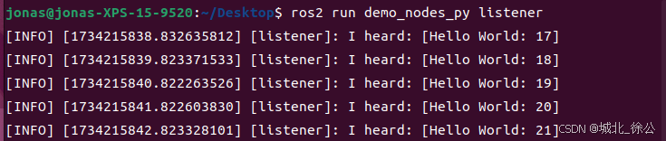

4. 测试
分别在两个终端中,输入如下命令:
  1. ros2 run demo_nodes_cpp talker
  1. ros2 run demo_nodes_py listener
运行结果如下:
该测试代码利用了ROS2中的例子实现了订阅和发布的简单通信
