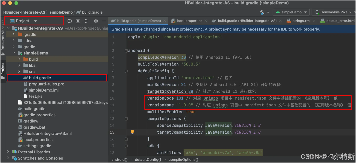

根据 # Uniapp Android 本地离线打包(详细流程) 配置好离线打包,跑通流程后,在这个基础上稍微做下调解即可。

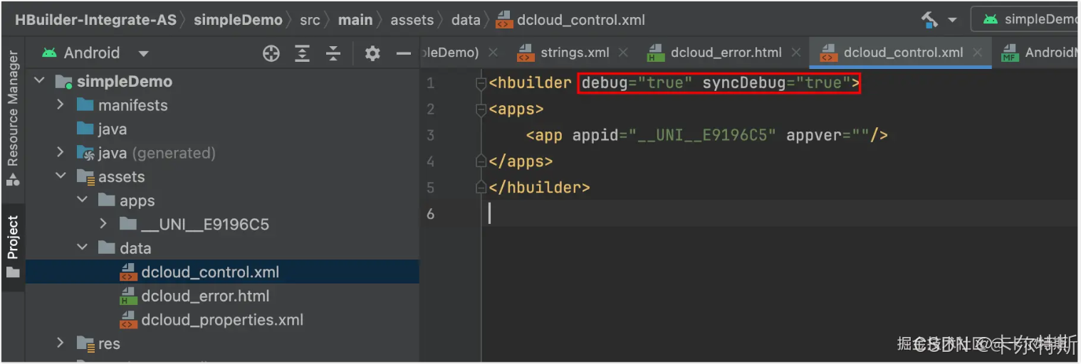

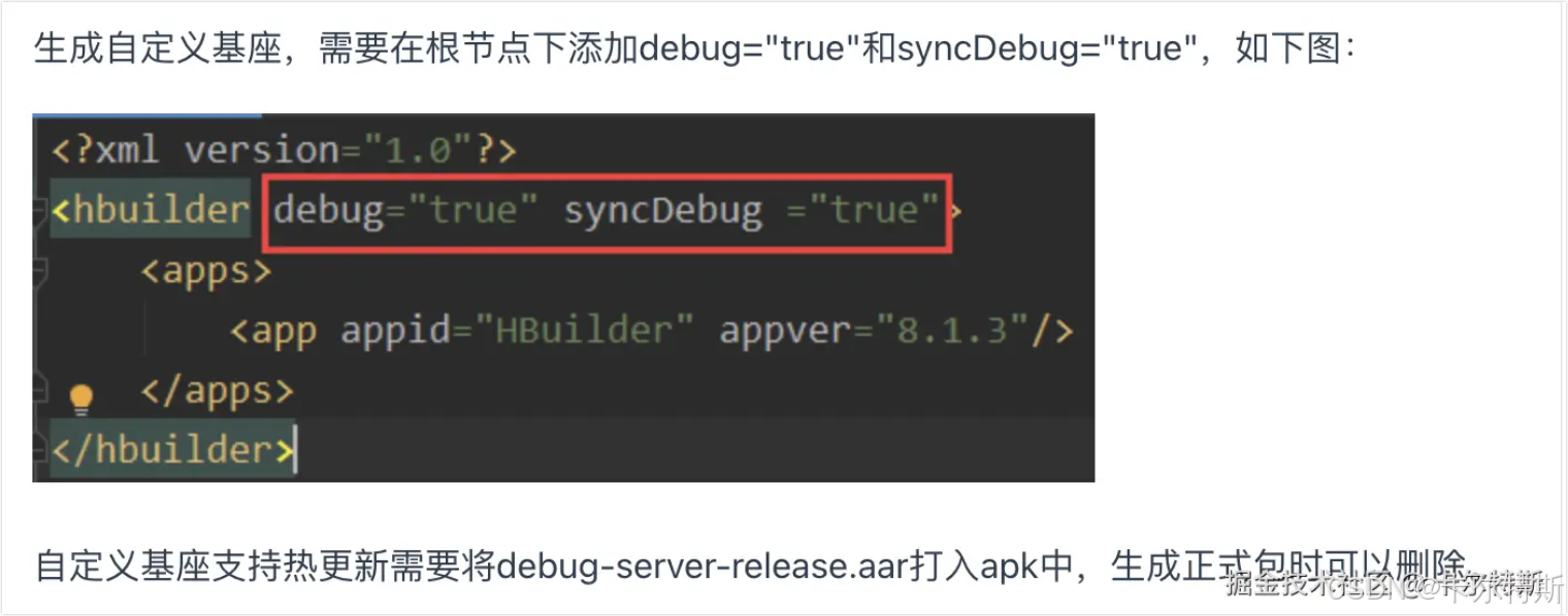

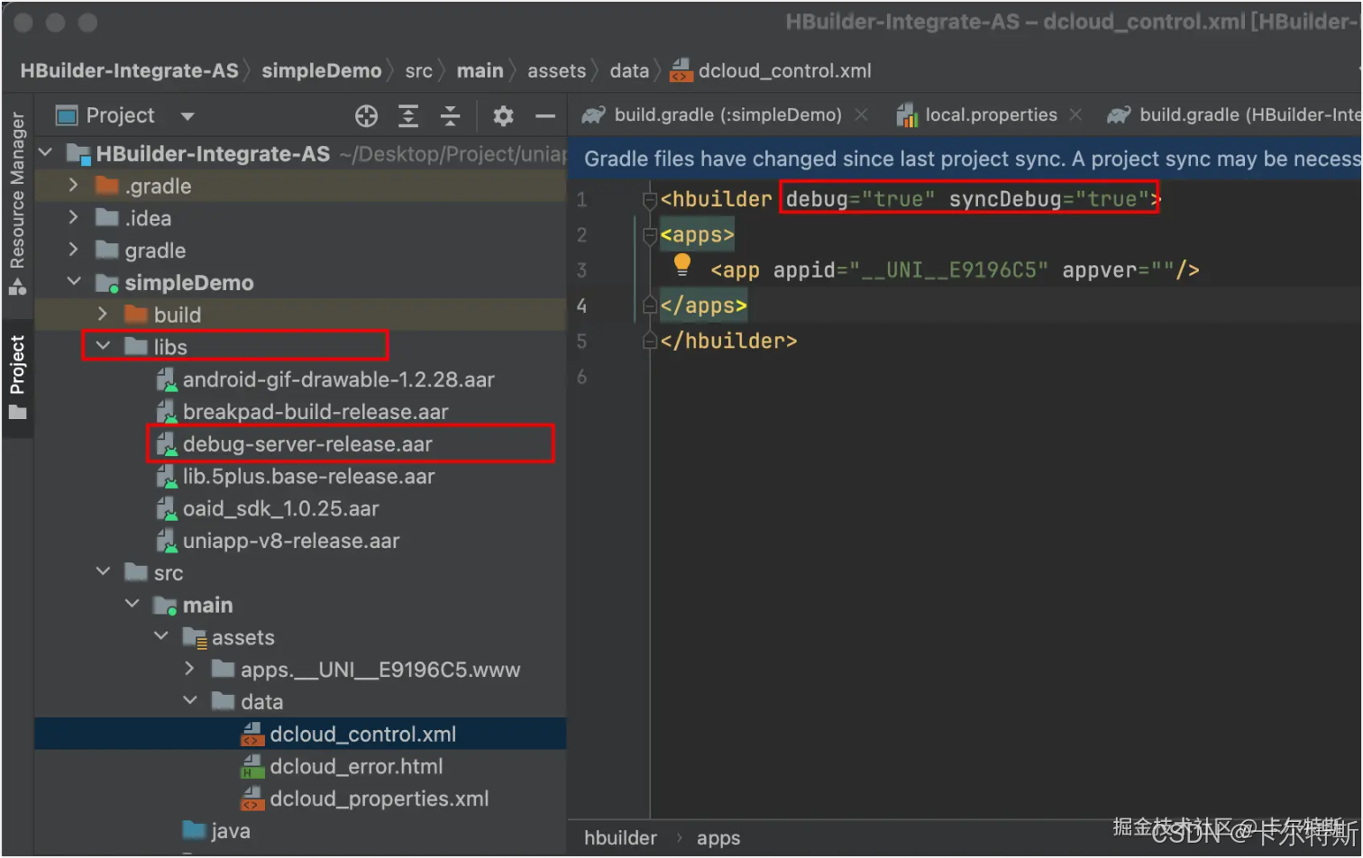

根据官方文档自定义基座要求,必要对 dcloud_control.xml 举行调解,这样可以看到调试日志。
<hbuilder debug="true" syncDebug="true">
<apps>
<app appid="__UNI__E9196C5" appver=""/>
</apps>
</hbuilder>

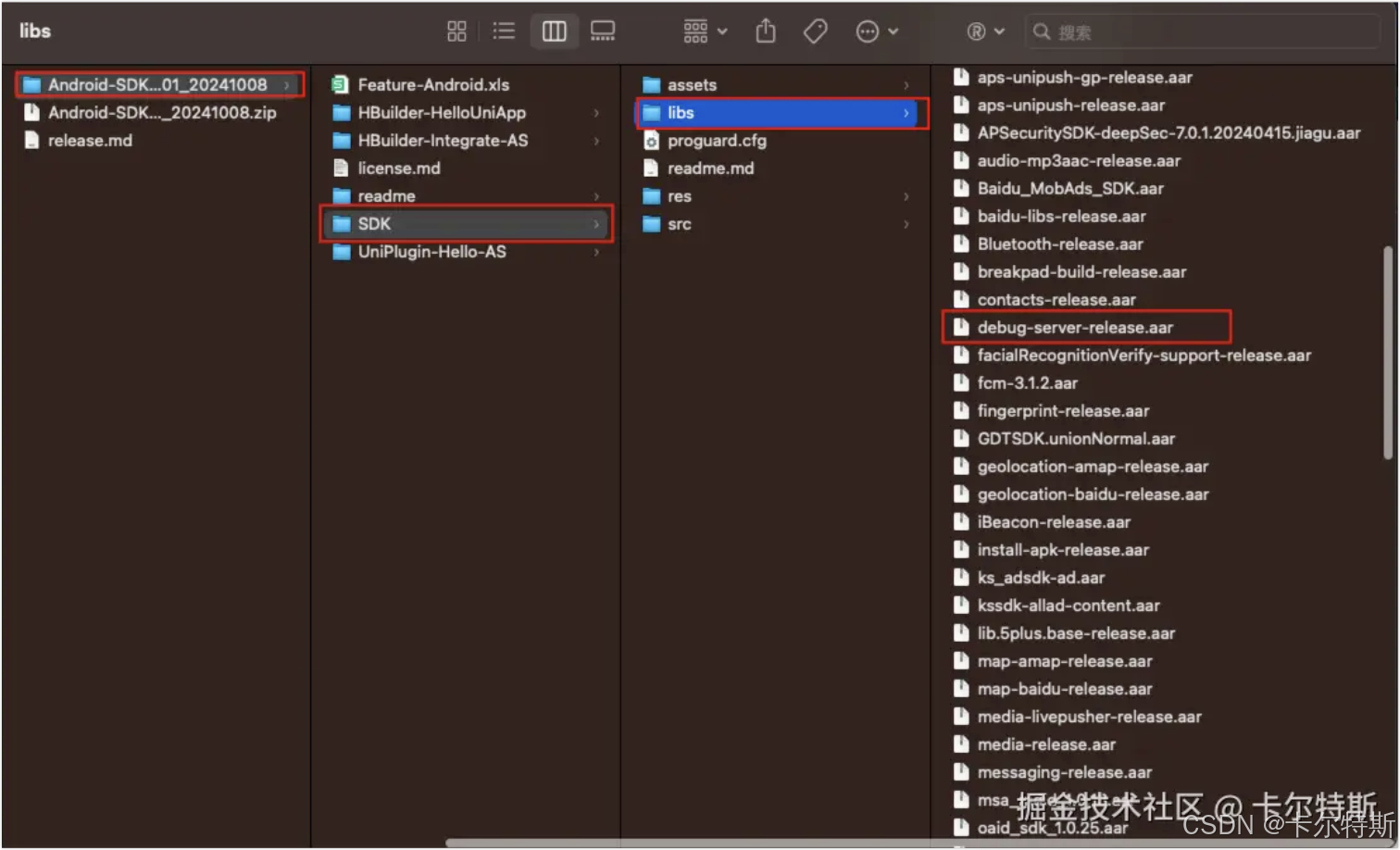

添加 debug-server-release.aar 到 libs 目录下,到哪里找 debug-server-release.aar? 下载了 Uniapp 离线包后解压后,内里会有一个 SDK/libs 文件夹,就在这内里,找一下即可:
找到就拖进来,等必要打正式包的时间记得移除这次加的配置跟包:

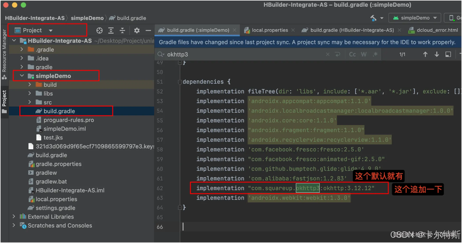

然后必要到 build.gradle 中添加一下 okhttp3 的依赖
dependencies {
implementation "com.alibaba:fastjson:1.2.83"
implementation "com.squareup.okhttp3:okhttp:3.12.12"
版本号必须要保持一致哦,要不然可能会出问题,如果有修改必要重新打包一份,拷贝已往使用。

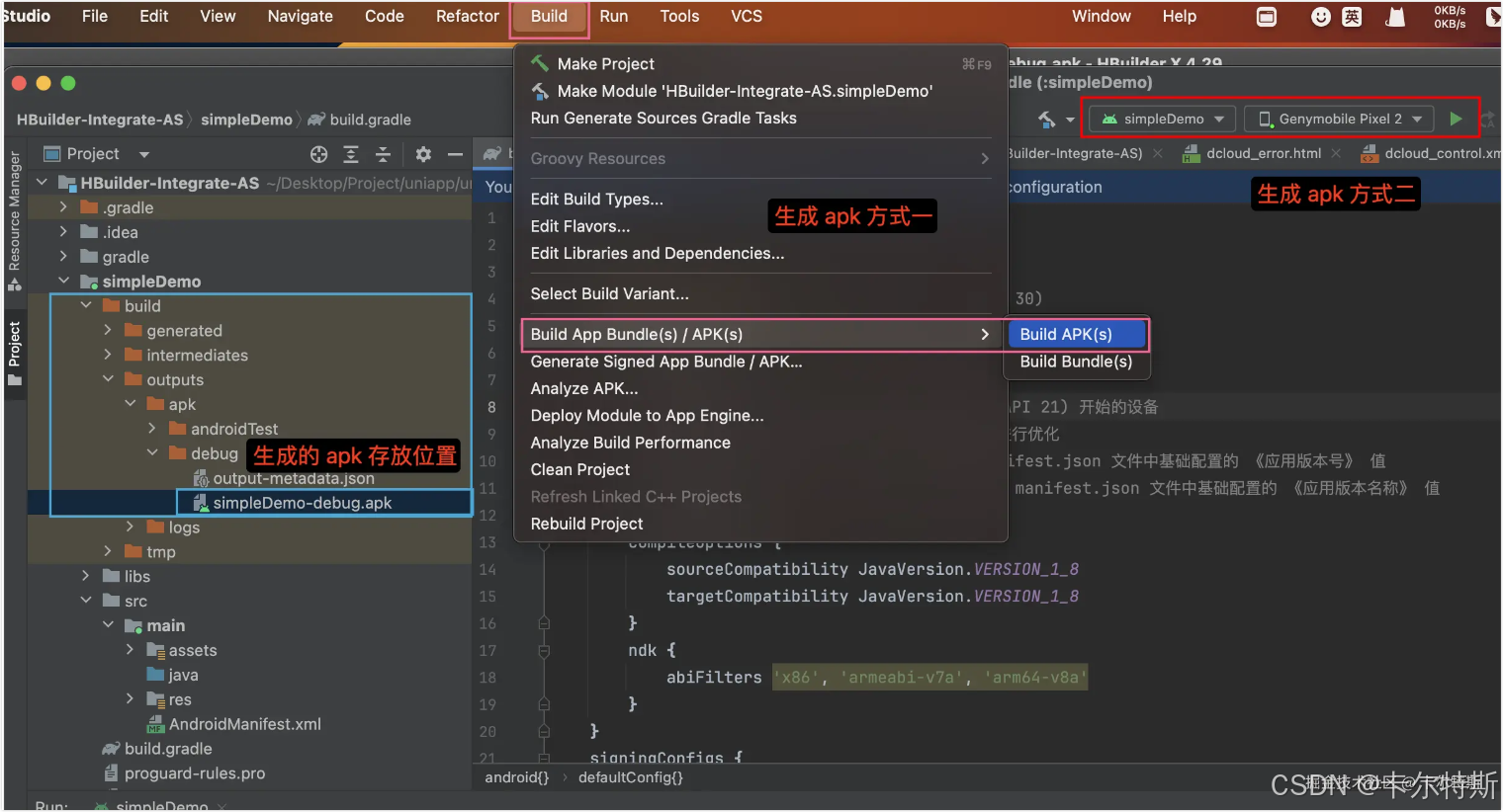

选一种方式生成 基座 apk
注意:必要 Android Studio 打包的时间,记得先通过工具栏的 Build -> 先 Clean Project -> 再 Rebuild Project -> 最后在打包或运行(两种方式选一种就行),生成基座或者测试离线包都实用这套流程。

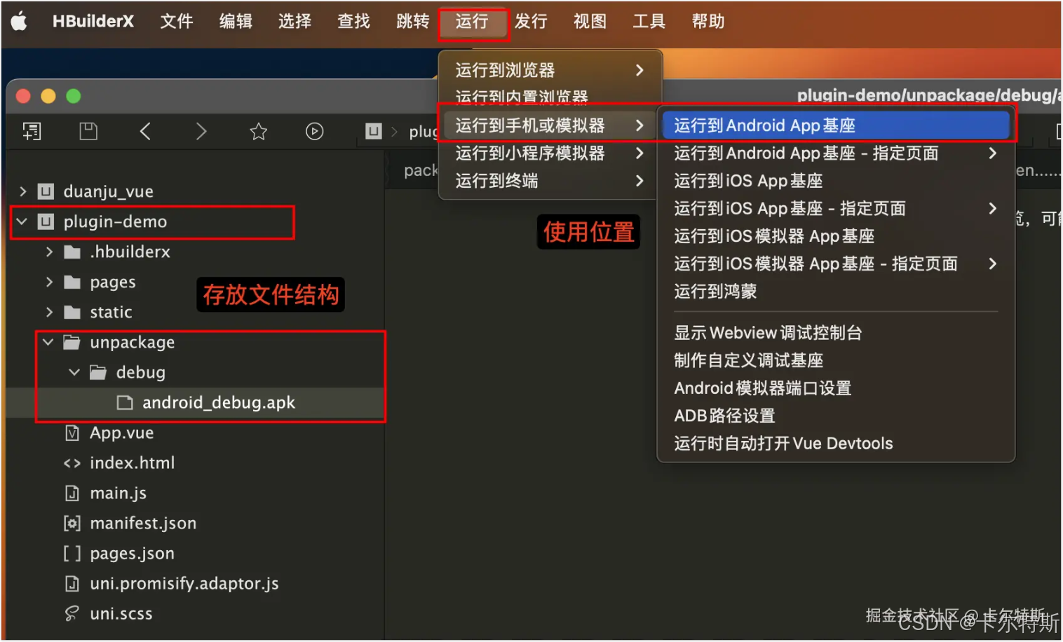

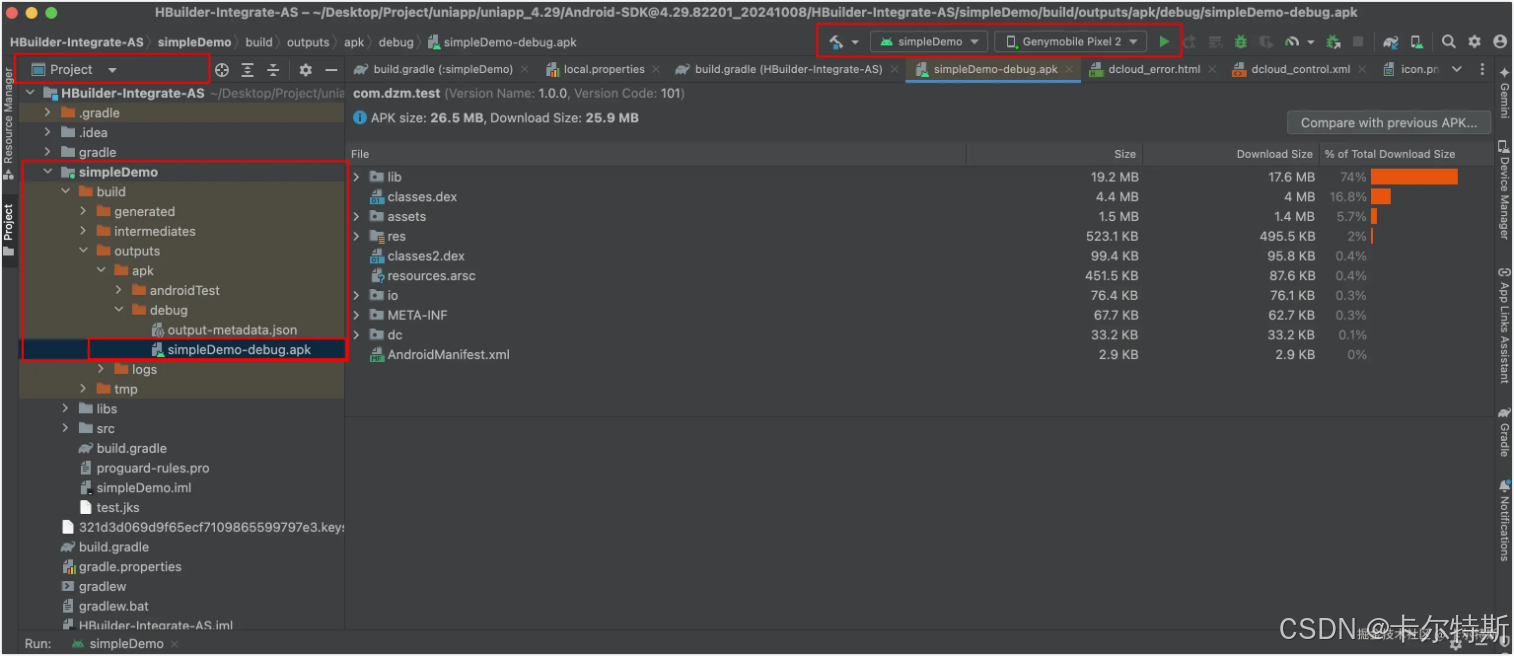

然后到 uniapp 项目得根目录新建一个 unpackage 文件夹,在内里再建一个 debug 文件夹,
将这个 基座 apk 拷贝出来丢到 debug 文件夹内,同时必须 基座 apk 文件名改为 android_debug.apk,这个名字是固定必须的,不要写错 - 与 _,博主就由于写错了没见效,找了好久才发现这个智障问题。

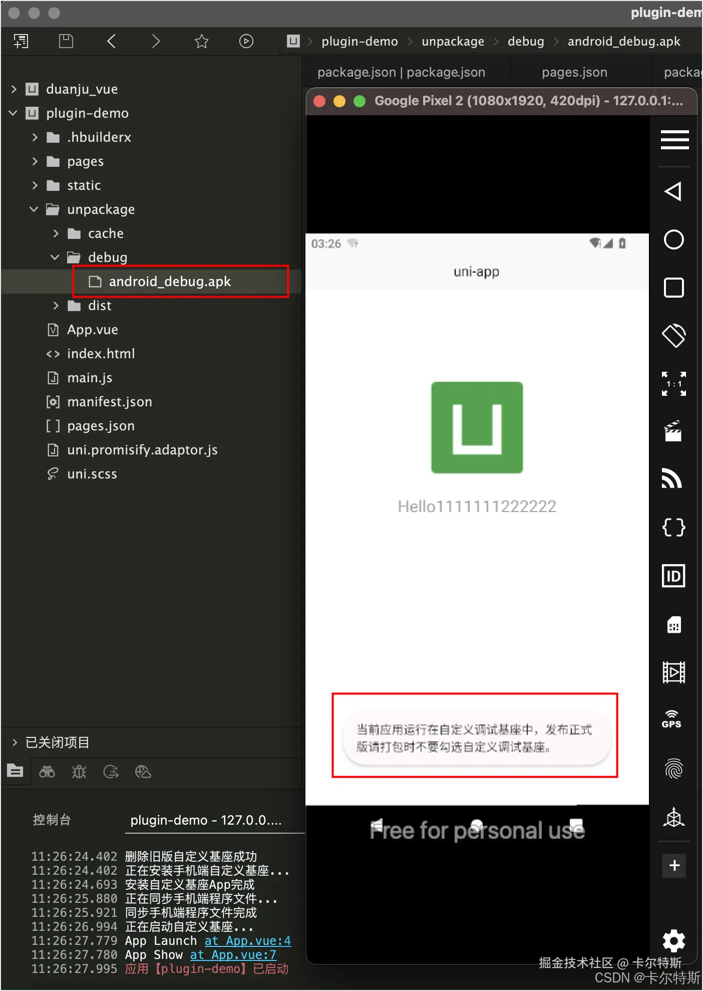

然后勾选上手机或模拟器,选择自定义基座就可以使用了
HbuilderX 运行基座后,Android Studio 也运行或进入调试后,两个工具可以同时举行操纵运行中的 自定义基座 内容也是会热更新的,双方工具都可以举行断点之类的调试。
