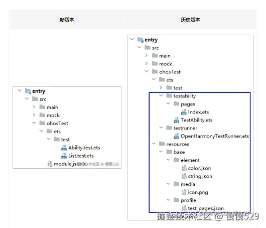

创建默认测试用例
自定义Ability和Resources
从5.0.3.403版本开始,新创建的工程/模块的ohosTest目次下默认不创建testability、testrunner和resources目次,汗青工程仍保留这些目次,如果新工程必要利用ability或resources本领,必要开发者自行创建。
说明
如果必要利用ability本领,必要同时创建testrunner目次及OpenHarmonyTestRunner.ets文件。

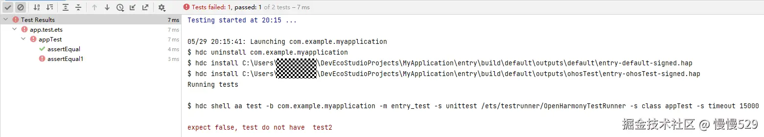

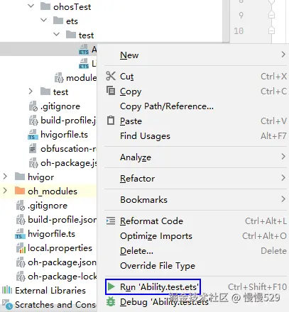

运行Instrument Test测试用例
运行模式

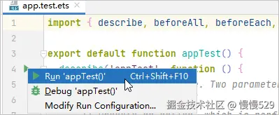

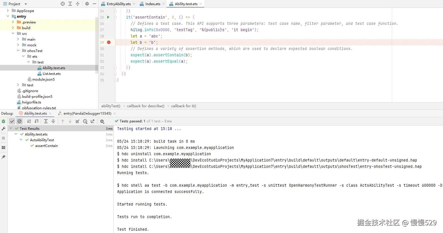

利用DevEco Studio运行测试用例前,必要将设备与电脑举行毗连,将工程编译成带署名信息的HAP,再安装到真机设备或模拟器上运行。
可以采用运行工程目次(test)、测试文件(如Ability.test.ets)、测试套件(describe)、测试方法(it)的方式来运行测试用例:
执行完测试任务后,查看测试结果。

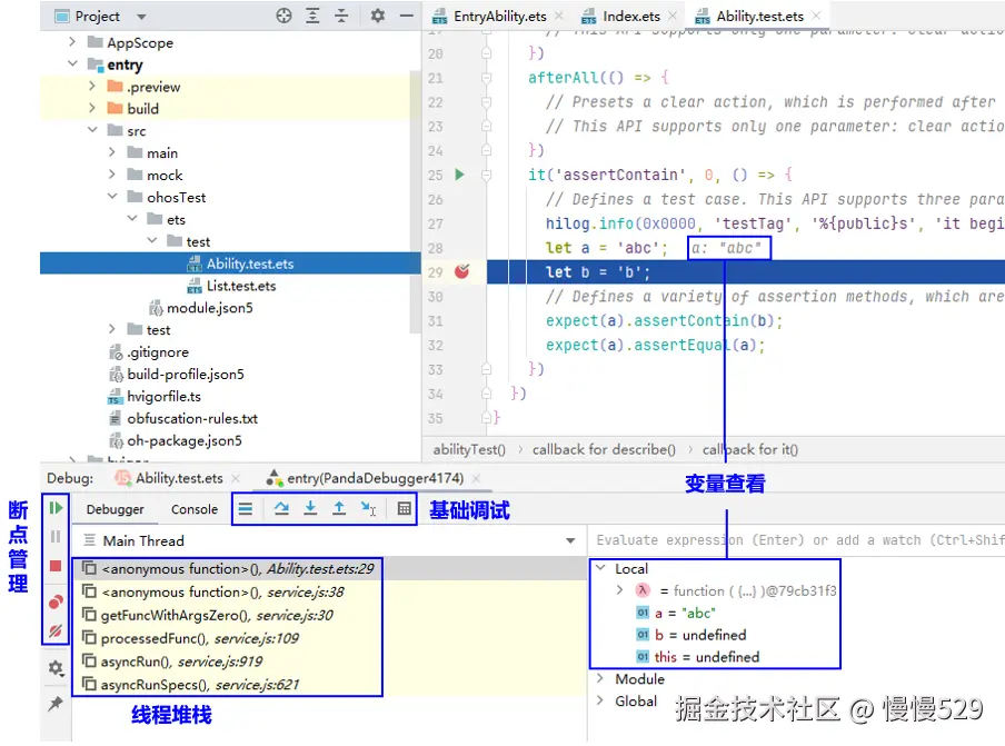

调试模式
调试模式相比运行模式增长了断点管理功能。在断点掷中时,可以选择单步执行、步入步出、进入下个断点等方式举行调试,别的可以利用线程堆栈可视化、变量和表达式可视化功能,快速定位问题。
以文件级别为例,在添加断点之后,在工程目次中,选中文件,单击右键 > Debug’测试文件名称’ ,以调试模式执行测试任务。
在断点掷中时,下方将出现Debug窗口。开发者可在该窗口中举行断点管理与基础调试本领的可视化操作,在断点掷中时可查看当火线程的变量和堆栈信息。
断点掷中时,在代码编辑器窗口单击右键,在弹出的菜单中将出现调试模式特有功能,如盘算表达式、添加变量监视等。
在跳出所有断点后,测试结束,与运行模式类似,在测试窗口查看测试结果。

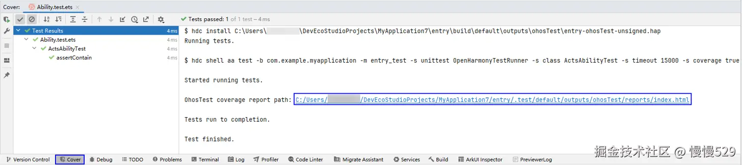

覆盖率统计模式
说明
在Instrument Test运行的基础上支持代码覆盖率统计,当前仅支持ArkTS工程。
可以采用运行工程目次(test)、测试文件(如Ability.test.ets)、测试套件(describe)、测试方法(it)的方式来启动代码覆盖率的统计。
以文件级别为例,有两种方式启动测试:

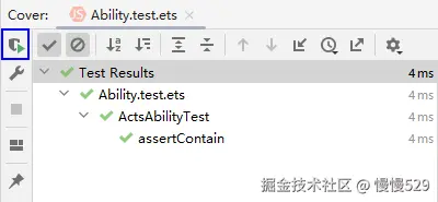

启动测试后,举行编译构建,底部将出现Cover窗口,构建结束后主动拉起Cover窗口,测试任务结束后,窗口中会打印测试报告的路径。
在本地找到报告的位置并在浏览器中打开,查看代码覆盖率详情。
在Cover窗口中,单击rerun按钮可以按照之前的设置,重新执行覆盖率用例。

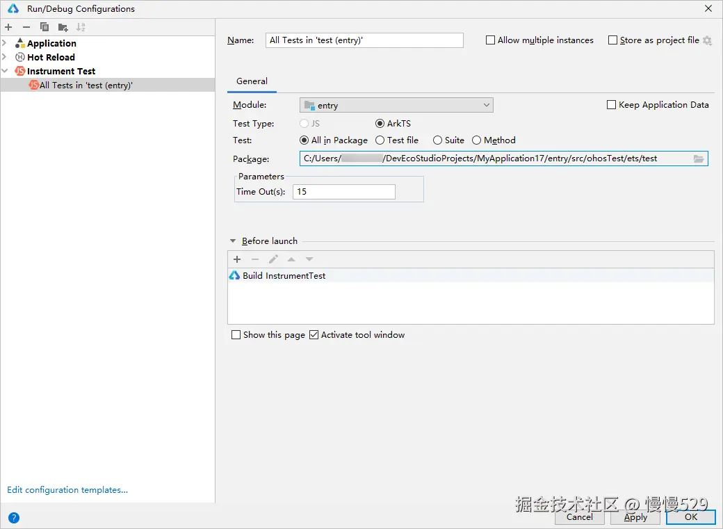

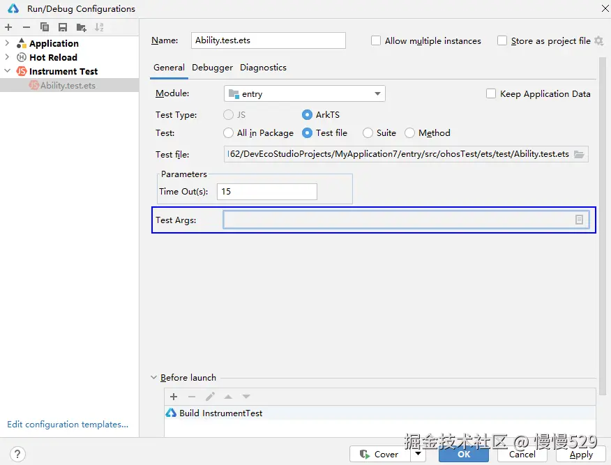

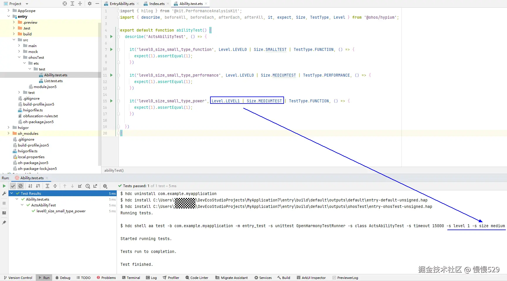

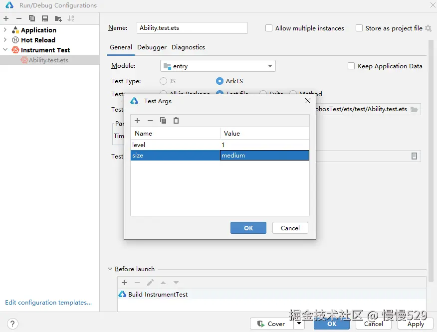

(可选)自定义测试用例运行任务
默认情况下,测试用例可直接运行,如果必要自定义测试用例运行任务,可通过如下方法举行设置。
利用过滤条件筛选待运行的测试用例

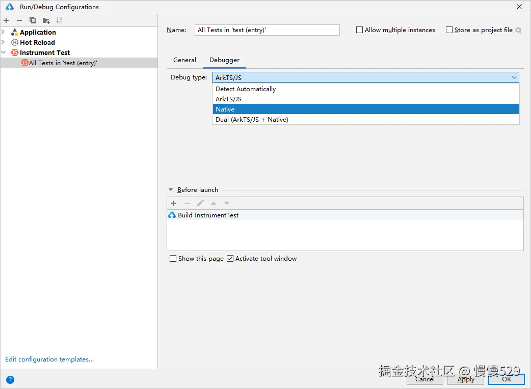

调试C++代码
当开发者编写Instrument Test测试用例,涉及调试C++代码时,请打开Run/Debug Configurations窗口,点击Debugger页签,设置Debug type。
调试类型Debug type默认为Detect Automatically,关于各调试类型的说明如下表所示:
调试类型调试代码Detect Automatically主动检测。根据工程模块及其依靠的模块涉及的编程语言,主动启动对应的调试器。如果检测到是Native模块,出现两个调试窗口(PandaDebugger、Native);如果不是Native模块,只出现PandaDebugger调试窗口。ArkTS/JS只调试ArkTS/JS,只出现PandaDebugger调试窗口。Native单独调试C++,只出现Native调试窗口。Dual(ArkTS/JS + Native)支持ArkTS/JS和C++混淆调试,出现两个调试窗口(PandaDebugger、Native)。 说明

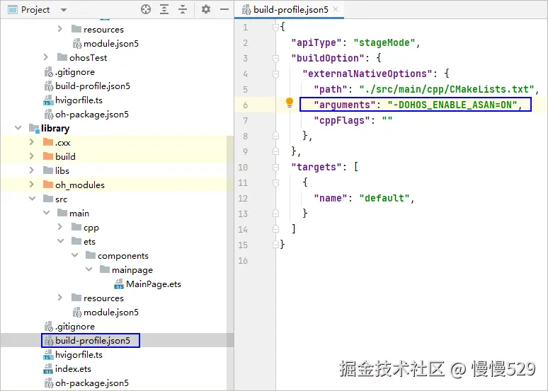

调试C++代码时,当前模块及所有依靠的HSP模块的[Address Sanitizer配置]要保持同等,若不同等,可能无法进入C++代码的断点处。

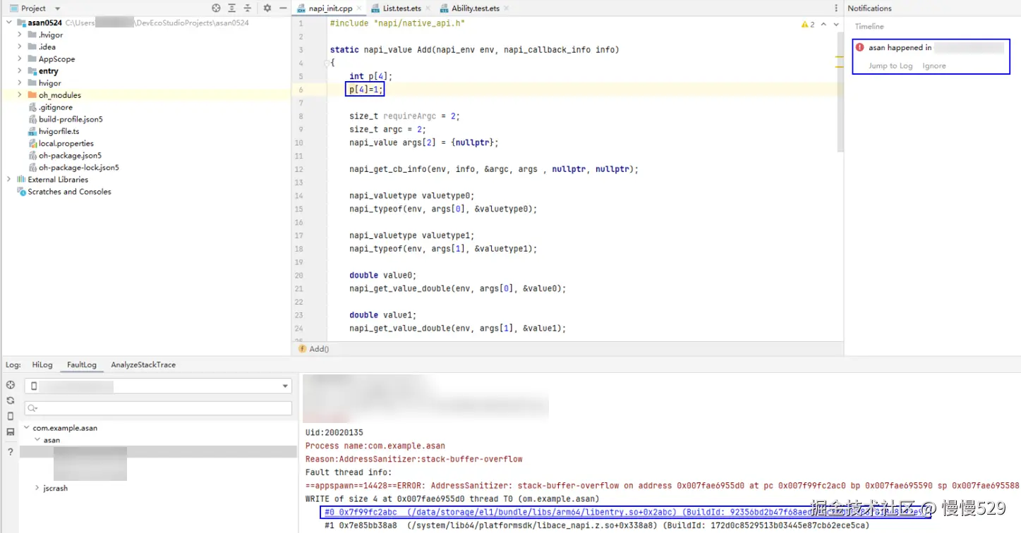

ASan检测
Instrument Test针对C/C++方法提供ASan检测本领
