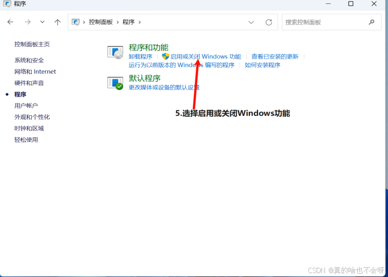

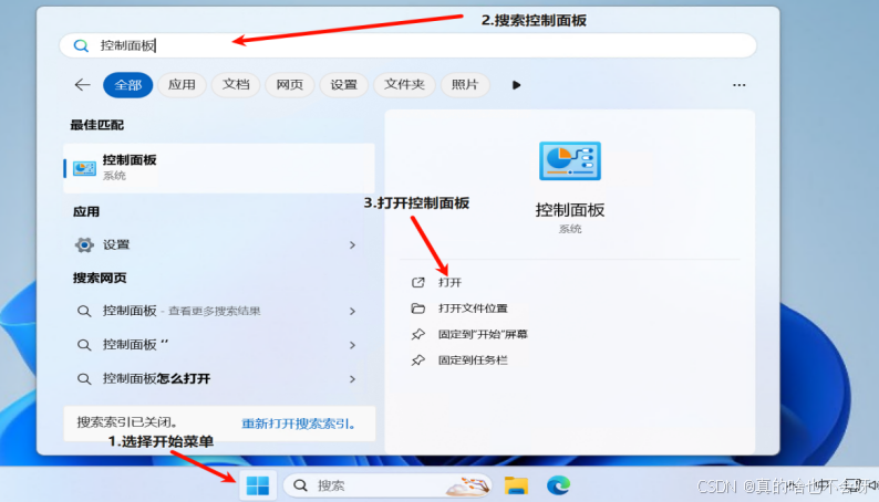

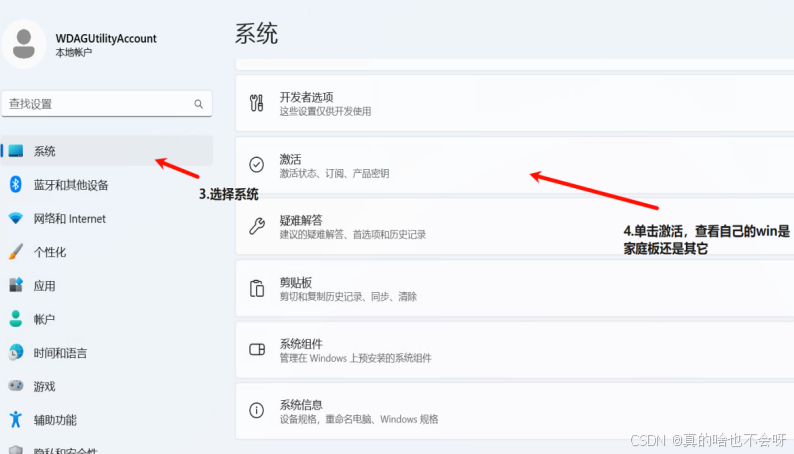

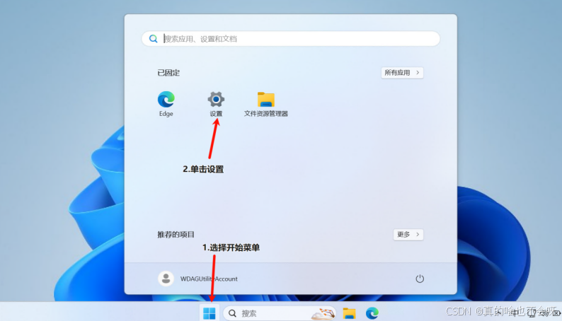

选择开始菜单,单击设置
选择系统->激活,查看自己的Windows版本是家庭版还是别的

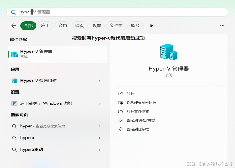

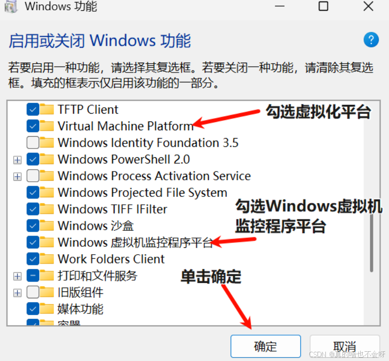

Windows专业版开启Hyper-V功能
开启后,重启电脑,在搜索栏上搜索Hyper-V,看是否存在

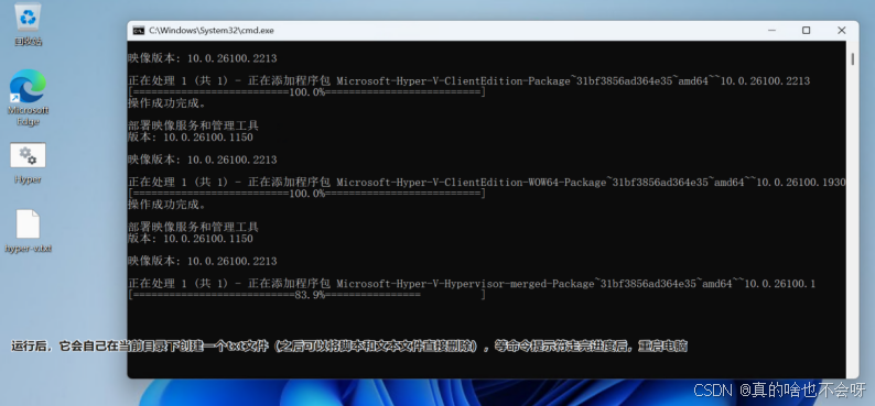

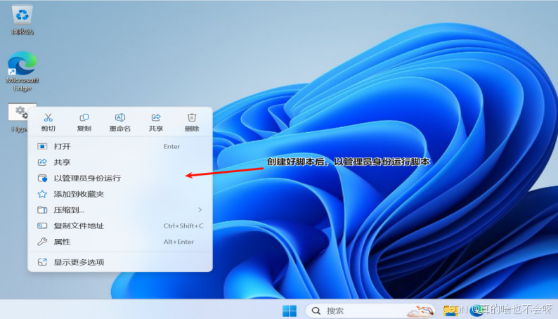

Windows家庭版开启Hyper-V功能
1.打开记事本,将下面的代码复制到内里,然后另存为XX.bat,名字可以自界说
@echo off
Pushd "%~dp0"
dir /b %SystemRoot%\servicing\Packages\*Hyper-V*.mum >hyper-v.txt
for /f %%i in ('findstr /i . hyper-v.txt 2^>nul') do dism /online /norestart /add-package:"%SystemRoot%\servicing\Packages\%%i"
del hyper-v.txt
Dism /online /enable-feature /featurename:Microsoft-Hyper-V -All /LimitAccess /ALL
pause
2.运行后,会在当前目录创建hyper.txt文件(可以删除),重启后,搜索Hyper是否存在,假如没有,那就可以使用专业版的方法启动该功能(家庭版默认该功能被隐藏)
参考文章:
Windows家庭版没有Hyper-V功能的解决方案_windows没有hyper-v-CSDN博客
文档中心
注意:安装华为DevEco Studio时,肯定要先启用Hyper-V功能,否则无法使用模拟器或者预览器

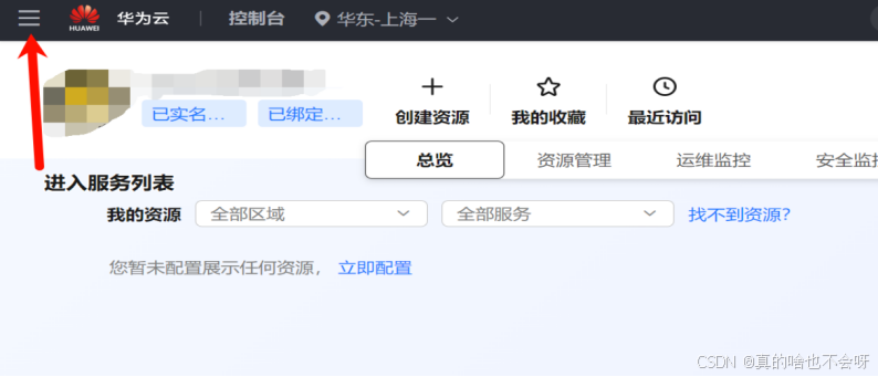

二、华为云的使用

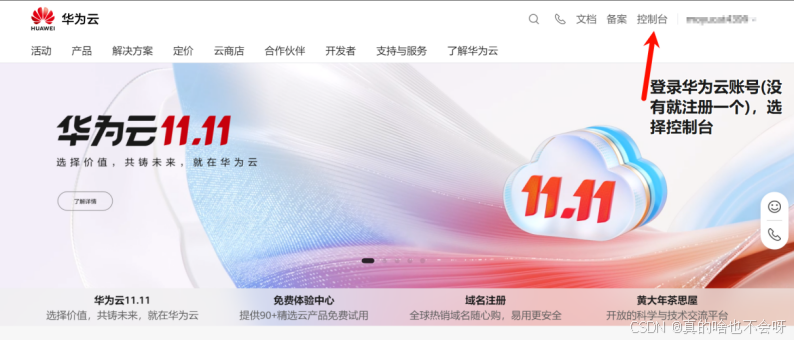

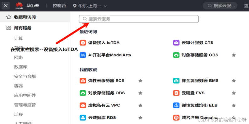

1.登录华为云

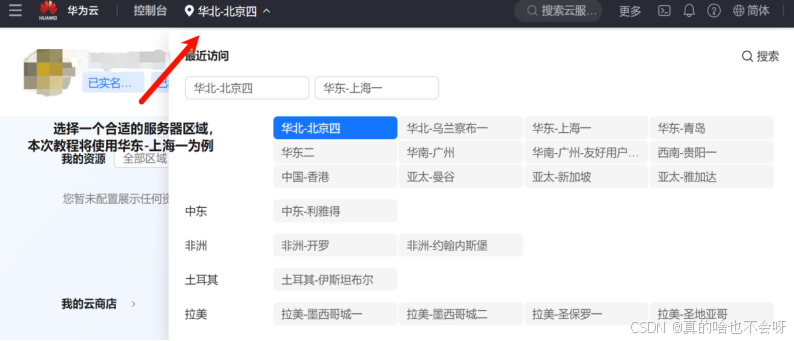

2.选择符合的服务区域

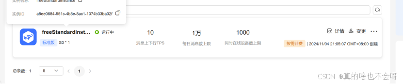

3.选择服务列表

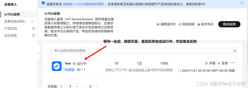

4.搜索装备接入IoTDA服务
5.购买实例

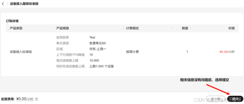

6.按照图片所示进行自界说配置
7.确定配置无误后,选择提交
8.进入创建后的实例

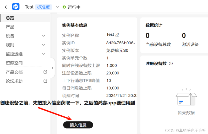

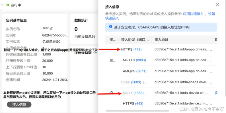

9.创建立备之前,先记录一下后续操纵需要使用的信息
10.MQTT接入所在是硬件或软件模拟上传数据的服务器所在,HTTPS接入所在是后续使用鸿蒙app进行云端数据获取或者命令下发的endpoint参数

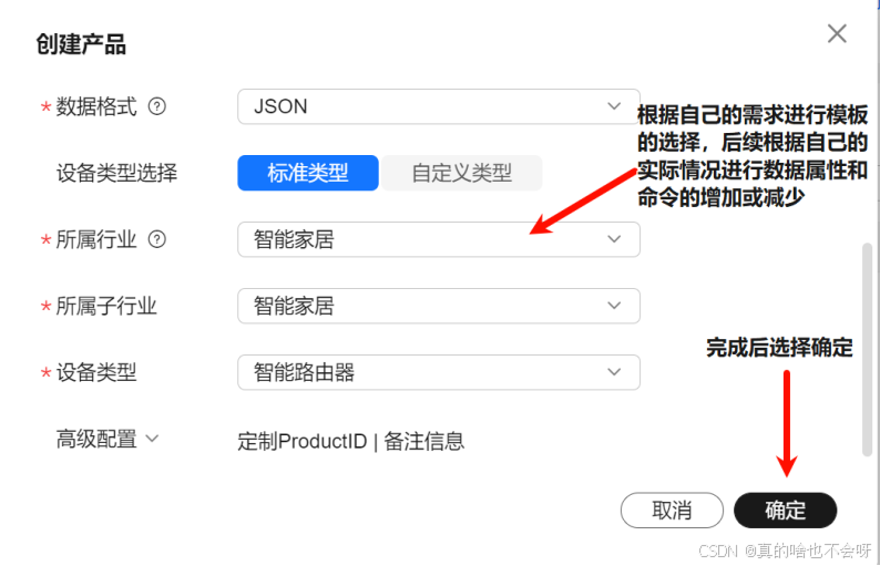

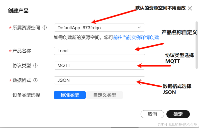

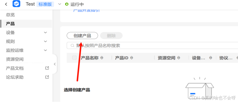

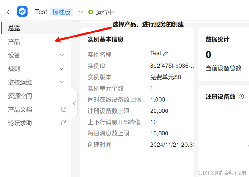

11.选择产品
12.创建产品
13.按照图片所示进行自界说配置
14.所属行业与所属子行业可以任意选择模板,后续是通过自己的自界说模子来添加实际的数据属性和命令

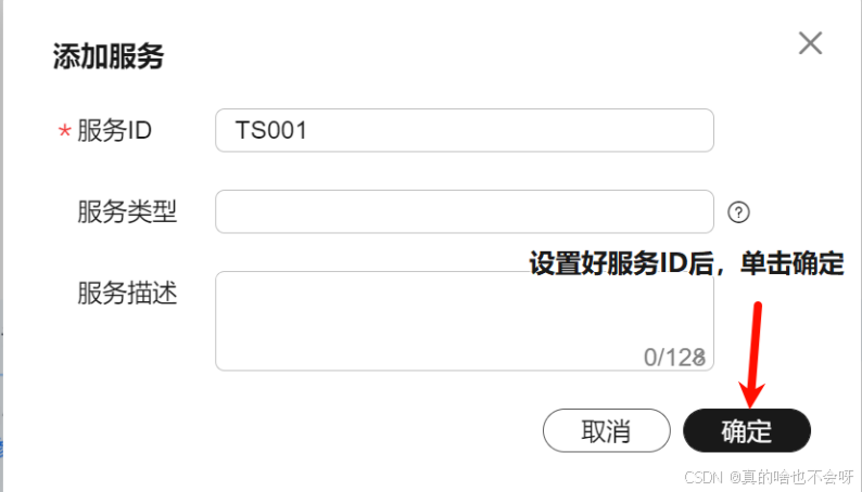

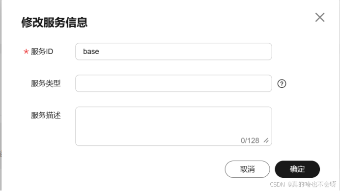

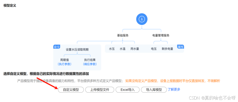

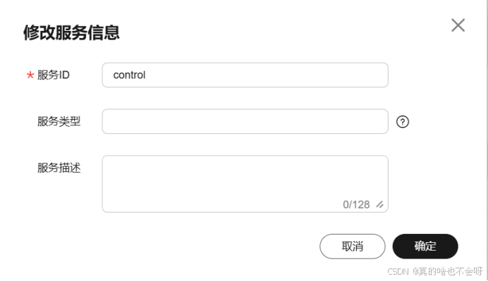

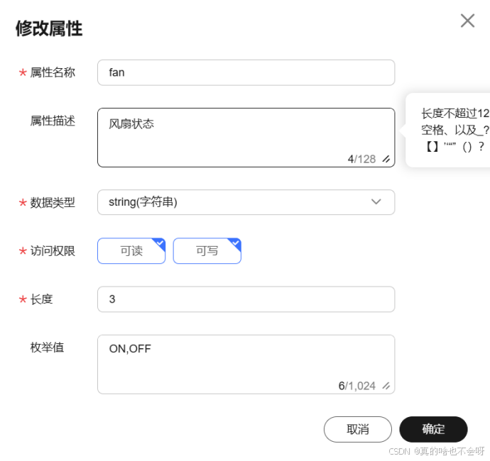

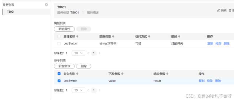

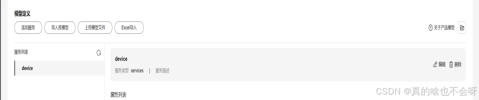

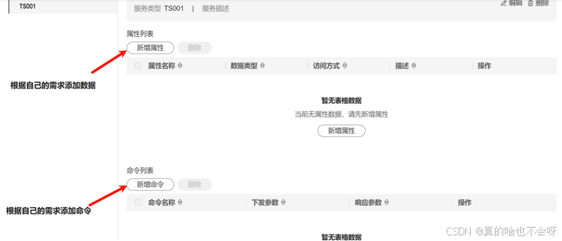

16.添加自界说模子
17.自界说服务ID名,该ID也是后续鸿蒙app所使用的serviceid

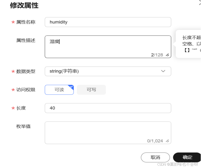

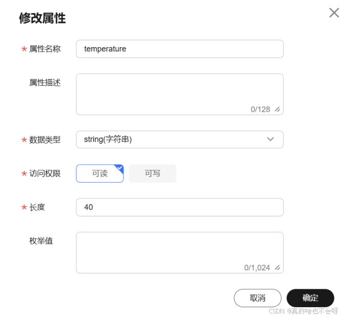

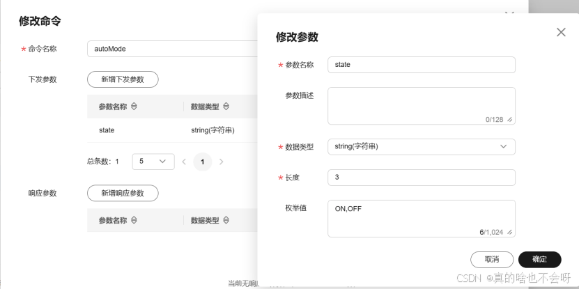

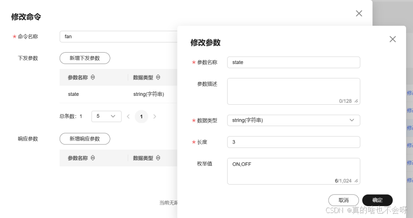

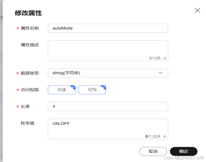

18.根据自己的需求添加数据属性和命令
19.LedStatus是字符串类型,访问方式可读;命令LedSwitch,下发参数为value(字符串类型),相应参数result(布尔型),不同的命令的下发参数和相应参数可以一样,因为它们是通过命令名称进行区分的。注意: 数据类型要与硬件或者软件模拟的数据类型保存同等,否则会出现问题

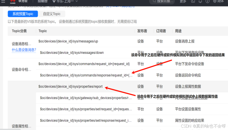

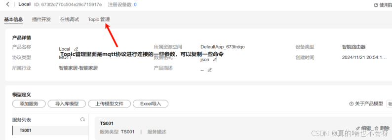

20.进入Topic管理
21.记录一下装备ID就是后面所创建的云端装备
平台下发命令给装备:
$oc/devices/装备ID/sys/commands/response/request_id=
装备上报属性数据:
$oc/devices/装备ID/sys/properties/report

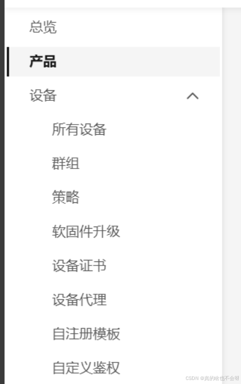

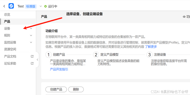

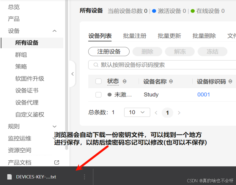

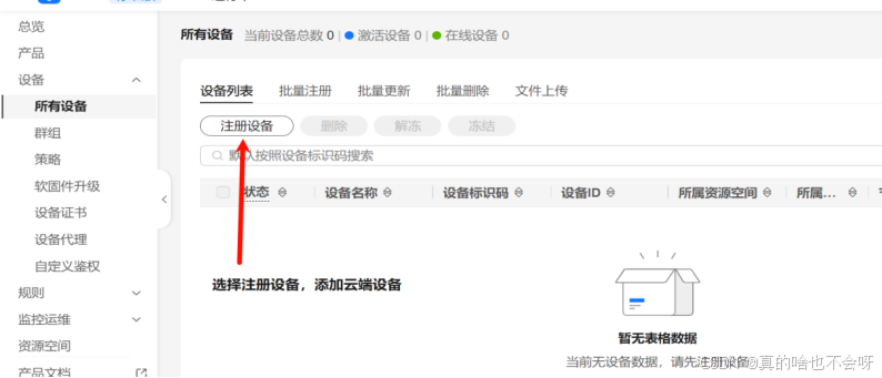

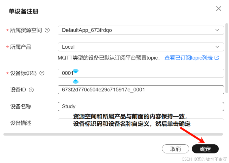

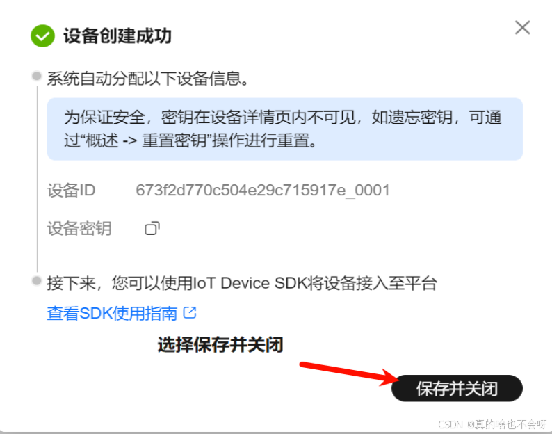

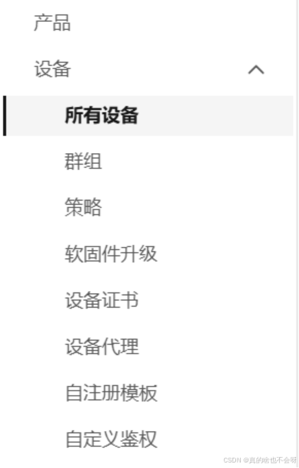

22.选择装备->所有装备
23.注册装备,添加云端装备
24.根据下面的图片进行自界说配置

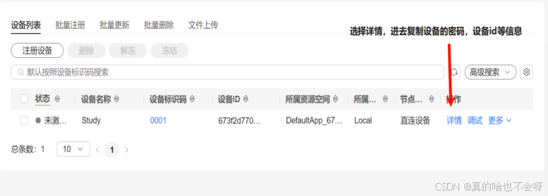

25.保存并关闭后,浏览器会下载一个密钥文件,可以选择自己保存,也可以删除,因为装备详情页内里可以查看
26.进入装备详情页
27.根据图片,记录一下所需内容

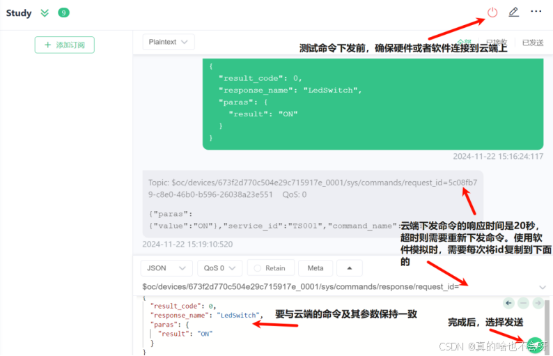

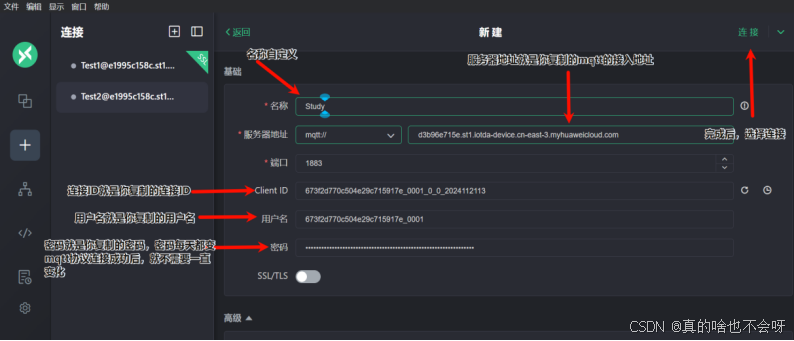

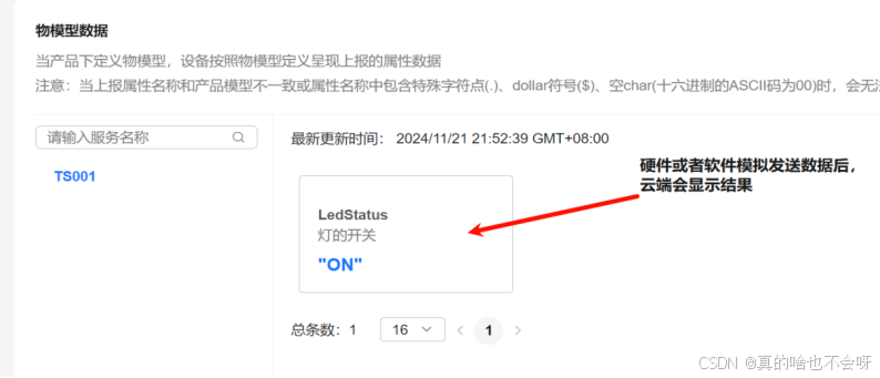

1.根据图片,将之前记录的相干信息填入到MQTTX软件中,硬件类似
2.毗连乐成后,云端装备会表现在线

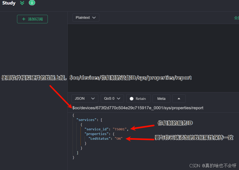

3.使用$oc/devices/装备ID/sys/properties/report,将数据按照指定格式进行数据的上报。
参考文档:
装备属性上报_装备接入 IoTDA_华为云
4.上报乐成后,云端会得到硬件或软件模拟的值

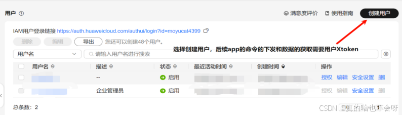

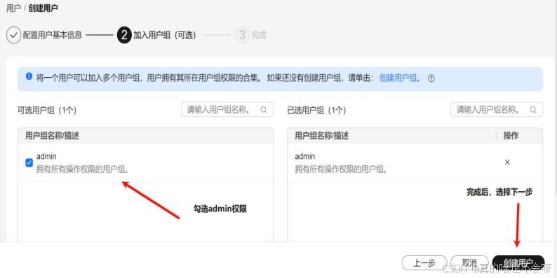

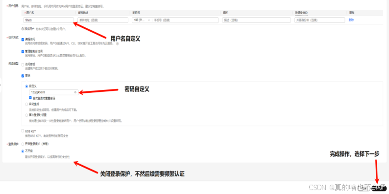

1.先记录一下自己API根据,这是后续鸿蒙app的project_id,项目ID

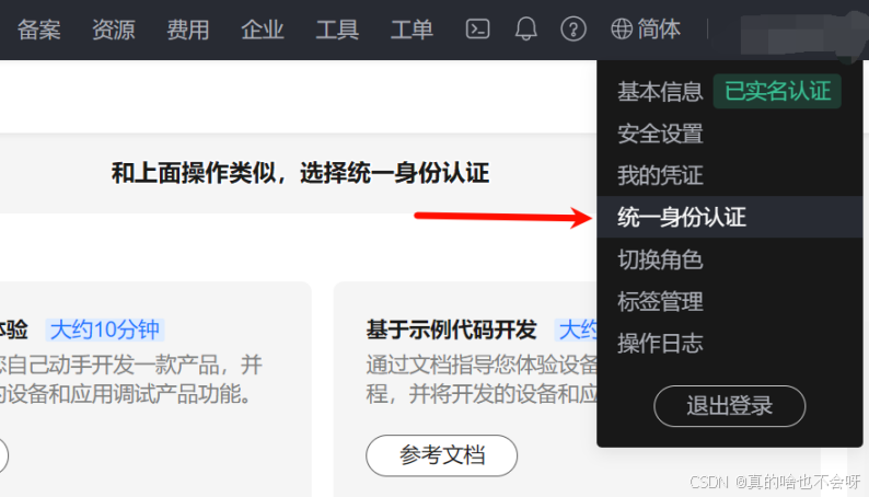

2.一般都是创建一个新的权限不高的IAM用户来获取XToken,在后续的鸿蒙app中用于获取XToken,只有颠末验证后的XToken,才气让鸿蒙app获取云端数据或者下发命令

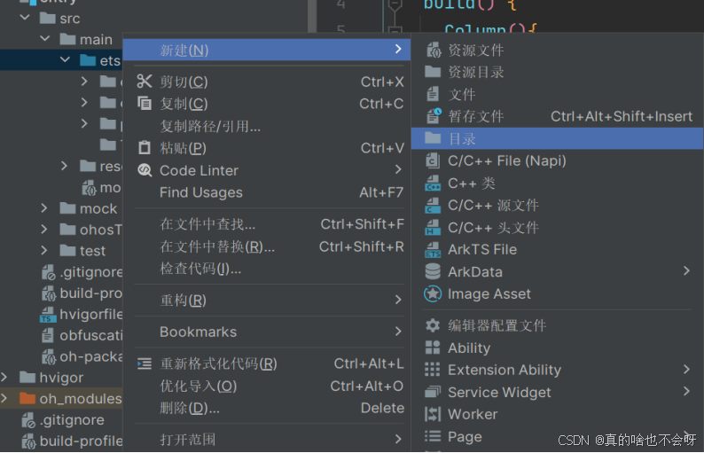

3.在创建的鸿蒙项目的ets目录下创建Tools目录和Models目录,然后在Tools创建一个HttpTool的ArkTS文件,在Models目录下创建一个HW_User的ArkTS文件(这是将常用的Http操纵和IAM用户获取X-Token进行封装,方便后续操纵)

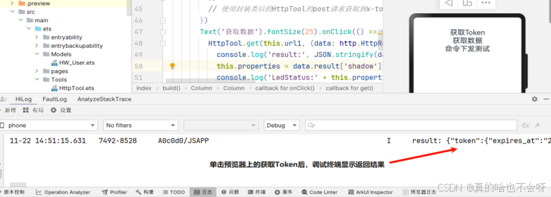

        Text('获取Token').fontSize(25).onClick(() => {
          HttpTool.post(this.url, this.hw_user, (data: http.HttpResponse) => {
            console.log('result:', JSON.stringify(data.result))
            globalThis.token = data.header['x-subject-token'] //x-subject-token作为全局变量,让封装的HttpTool类可以使用

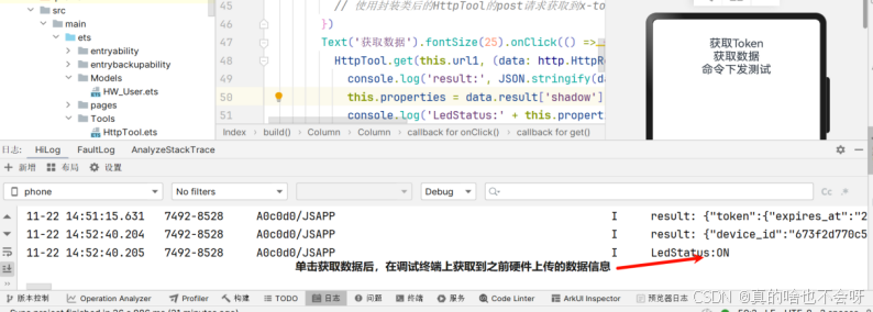

        Text('获取数据').fontSize(25).onClick(() => {
          HttpTool.get(this.url1, (data: http.HttpResponse) => {
            console.log('result:', JSON.stringify(data.result)) //打印获取的效果到终端上
            this.properties = data.result['shadow'][0].reported.properties as Properties
            console.log('LedStatus:' + this.properties.LedStatus) //将获取到的LedStatus打印到终端上

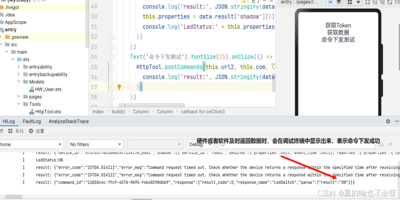

        Text('命令下发测试').fontSize(25).onClick(() => {
          HttpTool.postCommands(this.url2, this.com, (data: http.HttpResponse) => {
            console.log('result:', JSON.stringify(data.result))//将获取到的命令返回效果打印到终端上
    }.width('100%').height('100%')
数据获取参考文档
查询装备影子数据_装备接入 IoTDA_华为云
命令下发参考文档
下发装备命令_装备接入 IoTDA_华为云

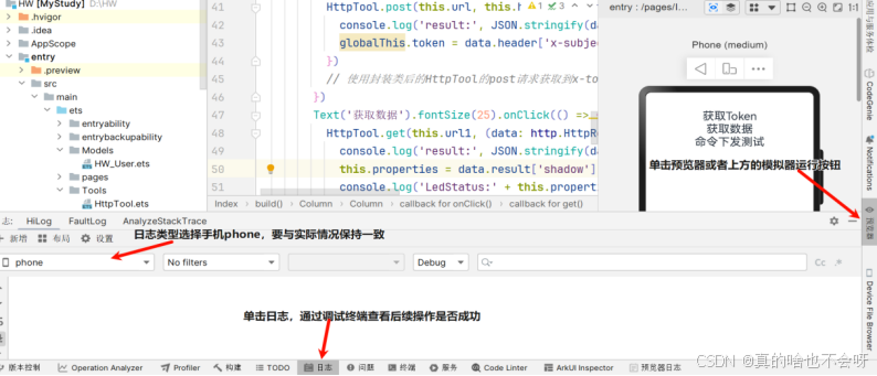

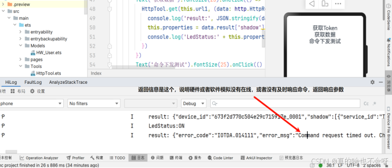

4.代码写好后,启动预览器或者模拟器,然后打开日志调试终端,进行测试
软件模拟或硬件做出命令回应的格式参考文档
平台命令下发_装备接入 IoTDA_华为云

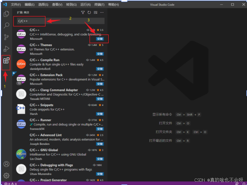

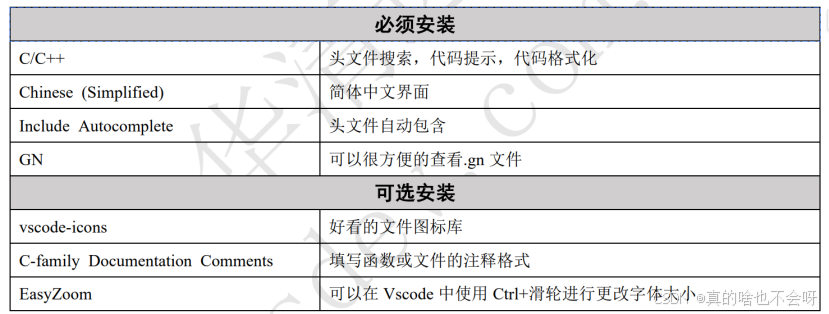

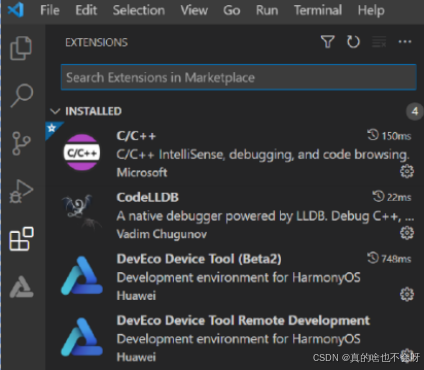

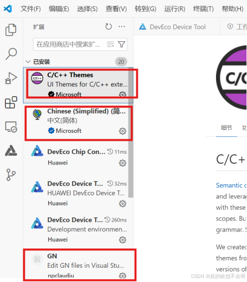

2.安装VSCode相干插件
安装完VSCode后,需要安装如下图的插件:
以C/C++插件安装为例,点击左侧的扩展商店里输入“C/C++”,选择下载第一个
别的插件安装步骤相似,最终安装效果表现如下:

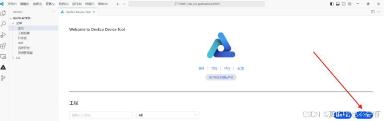

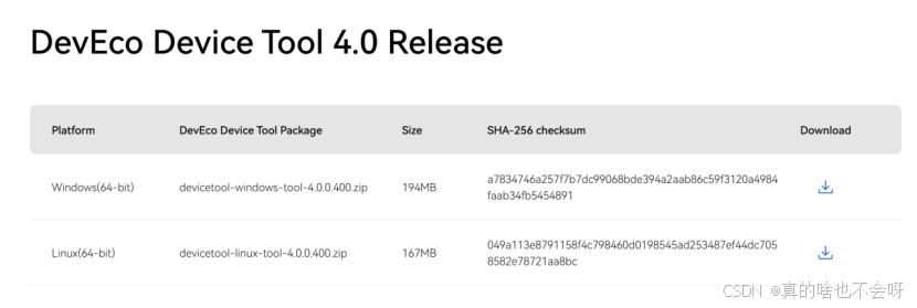

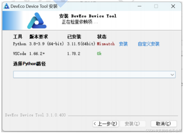

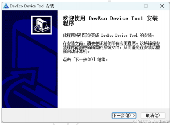

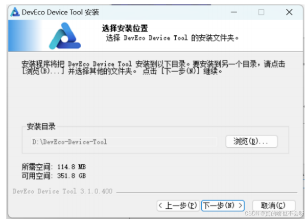

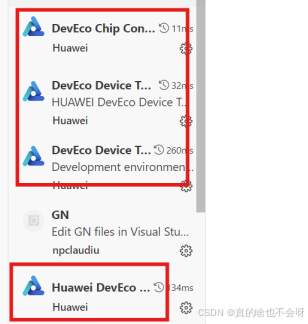

HUAWEI DevEco Device Tool(以下简称DevEco Device Tool)是HarmonyOS面向智能装备开发者提供的一站式集成开发情况,支持HarmonyOS的组件按需定制,支持代码编辑、编译、烧录和调试等功能,支持C/C++语言,以插件的情势摆设在Visual Studio Code上。
找到“DevEco Device Tool 4.0 Release”
选择添加PATH选项

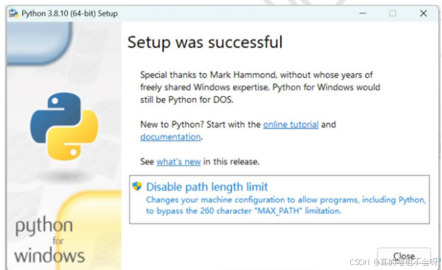

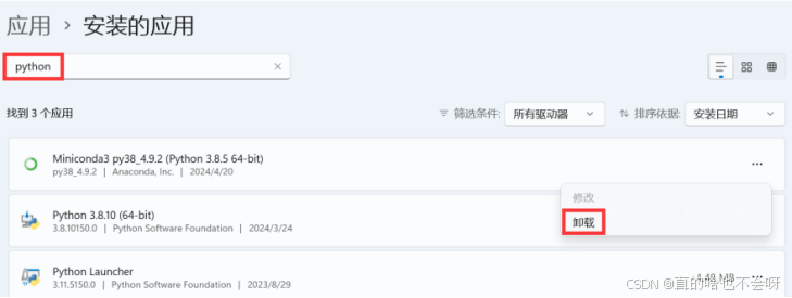

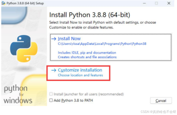

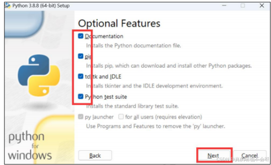

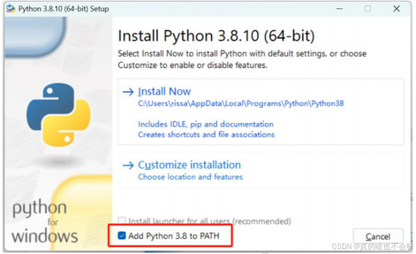

注意 Python 必须安装在全英文目录!假如默认目录不是全英文目录,需要点击 Customize install ation 选项:
然后点击 Next:
勾选 Install for all users 和 Add Python to environment variables,从而包管英文安装目录并添加情况变量。
在界面中点击“安装”进行软件安装。
安装乐成后打开VSCode后扩展览表现这四个扩展:

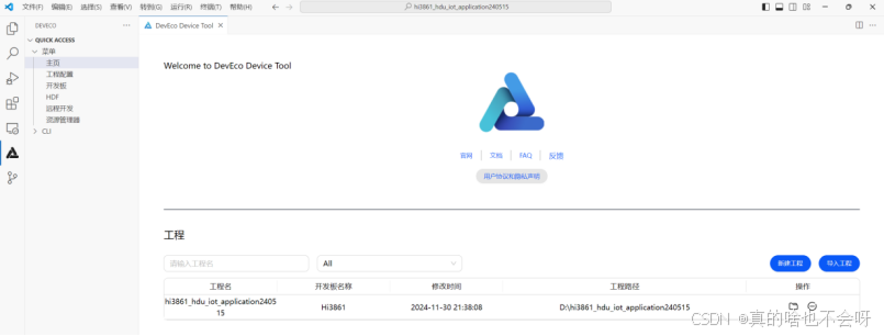

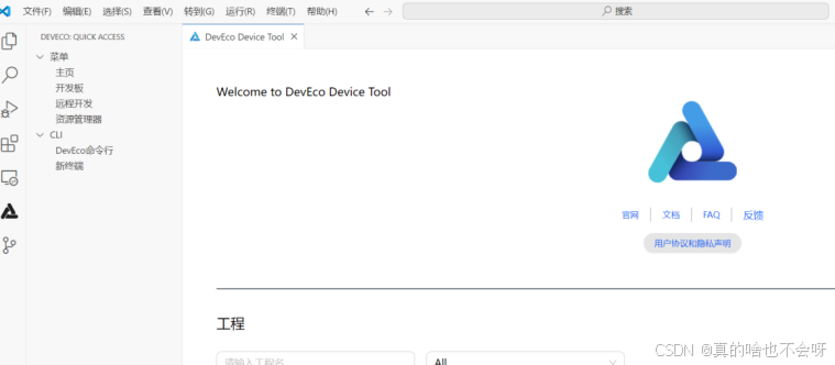

4.启动DevEco Device Tool
1)启用VSCode,在DevEco Device Tool运行时依赖C/C++、CodeLLDB插件,可以在VSCode的扩展包管理处进行搜索和安装。
5.下载SDK
我会将SDK压缩包提供出来
我们的例程代码位于目录【\\hi3861_hdu_iot_application\src\vendor\hqyj\fs_hi3861\demo】面,可通过编辑【\\hi3861_hdu_iot_application\src\applications\sample\wifi-iot\app\BUILD.gn】中的信息来将编译目录指向我们的例程,如下图所示:

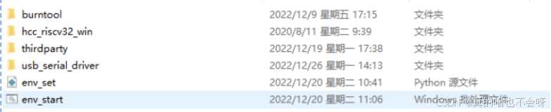

1)我将提供DevTools_Hi3861V100_v1.0.zip包,注意解压到全英文目录下,解压后的目录文件布局如下:

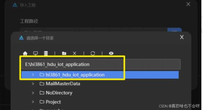

2)打开VSCode,打开DevEco Device Tool主页,点击“导入工程”。

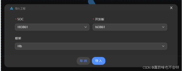

3)在导入工程弹窗中选择Hi3861 SDK目录,点击“导入”。

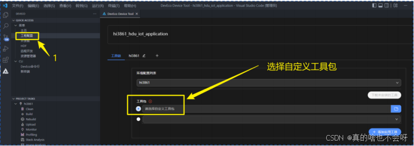

4)在后续导入工程弹窗,SOC栏选择Hi3861,开发板栏选择hi3861,框架栏选择hb,之后点击“导入”,等待导入乐成即可。

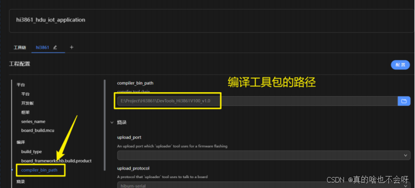

7)配置开发工具路径,点击左侧的“工程配置”,选中“请选择自界说工具包”(有的版本可能无此界面,直接进行下一步即可)。
8)然后在右侧窗口中找到“hi3861,”找到“compiler_bin_path”,选择到之前下载的开发工具。

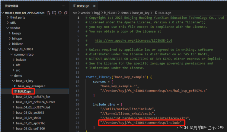

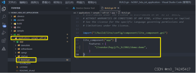

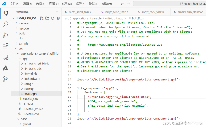

1)在src/applications/sample/wifi-iot/BUILD.gn文件中,修改features,如下所示。该路径用于指示编译系统去哪里探求需要编译的组件。其中冒号前的demo指的是文件所在的目录,冒号后的demo 指的是该目录下的BUILD.gn文件中的哪个lite_component。
2).修改vendor/hqyj/fs_hi3861/demo/BUILD.gn,根据需要编译对应的示例步伐:

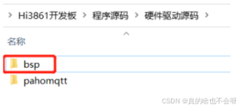

3)由于编译过程中涉及到部门板级的驱动,因此需要复制光盘资料里的硬件驱动代码到hi3861_hdu_iot_application\src\vendor\hqyj\fs_hi3861\common\bsp目录,而且在步伐里引入相应文件时包管该工程下的BUILD.gn文件内里包罗了相应的路径。我们提供的工程文件已做好这些内容,因此不消再次操纵。

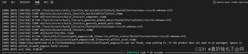

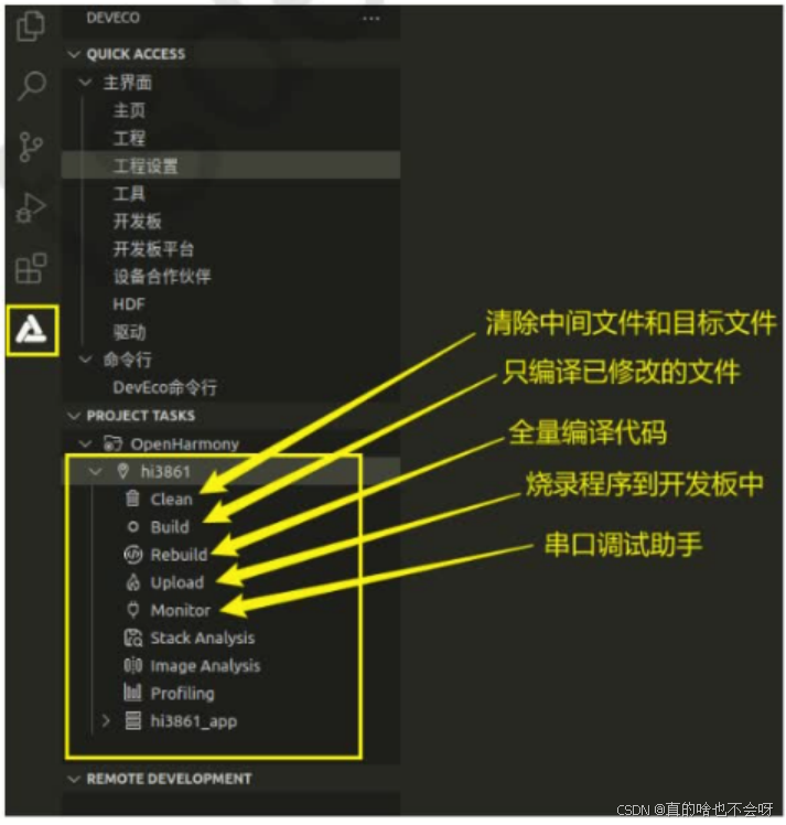

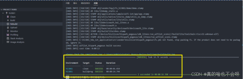

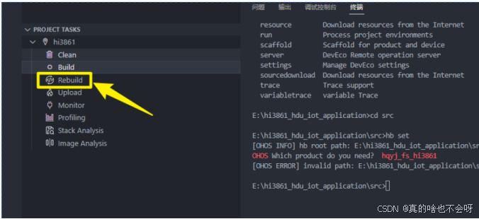

1)配置完成后,点击左侧“Rebuild”,开始编译。
2)初次编译会解压编译工具,时间较长。等待编译完成即可。

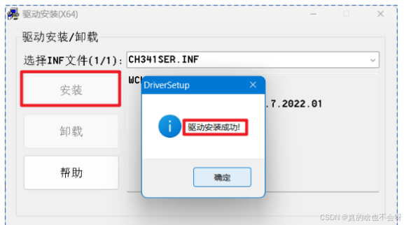

1.先使用配套的Type-C数据线,将开发板与电脑的USB口进行毗连。
2.安装CH340G驱动。安装CH341SER.EXE文件。
双击CH341SER.EXE驱动,进入安装界面,点击安装按钮即可,驱动安装乐成后,再点击确定按钮,即可表现安装驱动乐成。

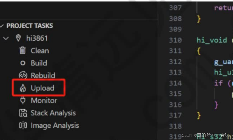

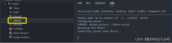

3.点击VSCode左下角“upload”按键,等待提示(出现Connecting,please reset device...),手动进行开发板复位(按下开发板复位按键)。
4.等待烧录完成,约莫30s左右,烧录乐成。

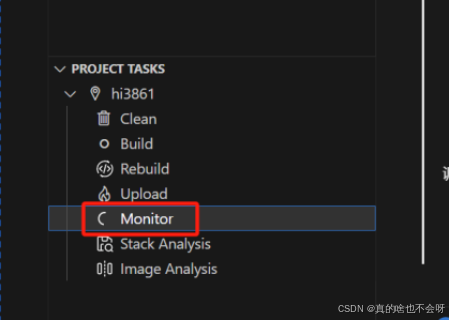

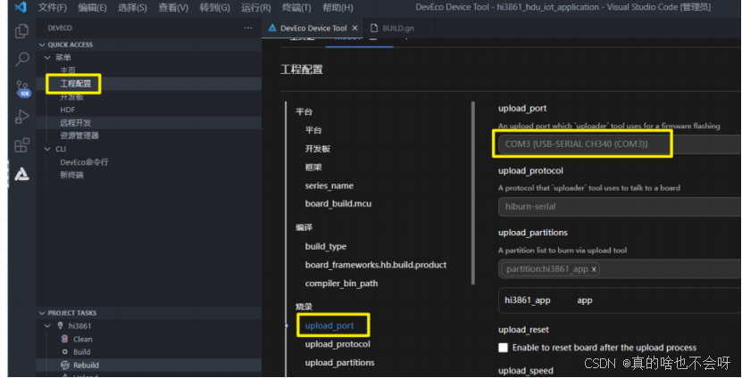

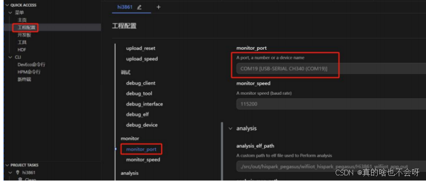

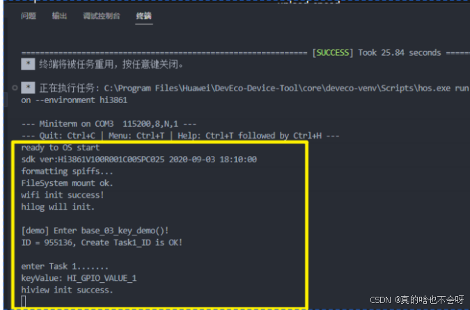

10.串口打印
1)烧录完成后,可以通过Monitor界面查看串口打印,配置Monitor串口,如下图所示。
2)配置完Monitor串口后,直接点击monitor按钮,复位开发板,查看开发板端的打印信息。

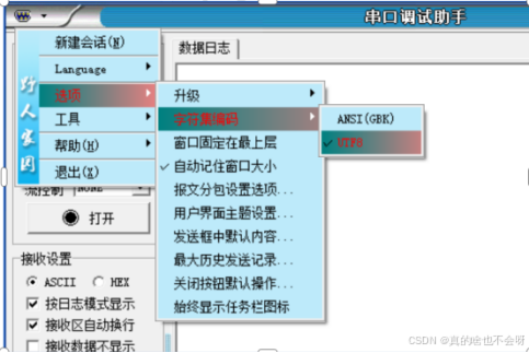

查看串口信息也可用串口调试助手(UartAssist)进行。注意,假如使用中文,需要选择好编码集。

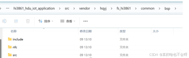

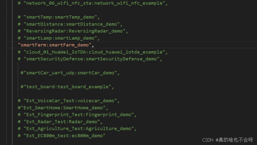

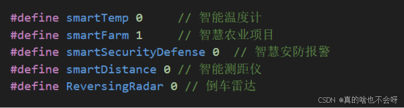

对C:\hi3861_hdu_iot_application\src\vendor\hqyj\fs_hi3861\common\bsp\include\hal_bsp_ssd1306_bmps.h路径下的文件进行
#define smartFarm 0
修改成
#define smartFarm 1
修改
C:\hi3861_hdu_iot_application\src\vendor\hqyj\fs_hi3861\demo\BUILD.gn文件中
的 "smartFarm:smartFarm_demo",将表明的#号去掉

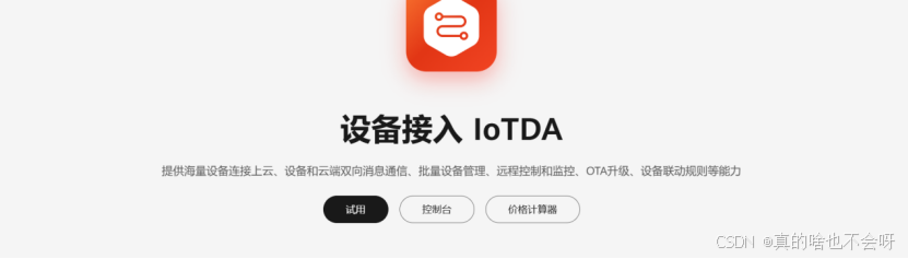

进入我们已经注册过的阿里云物联网平台中,点击进入装备接入ioTDA。
点击试用进入控制台

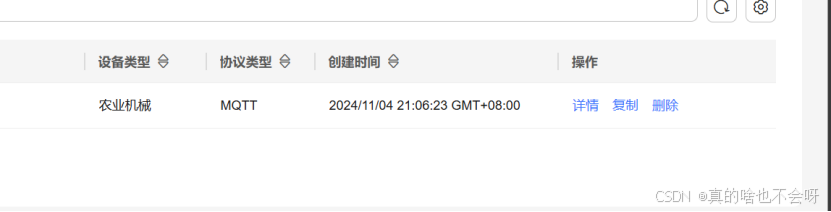

点击装备—所有装备
进入后可以看到我们在上面已经创建过的装备

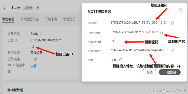

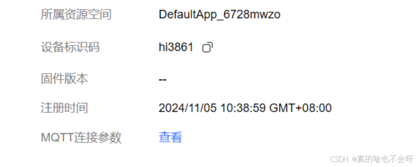

点击详情操纵页面

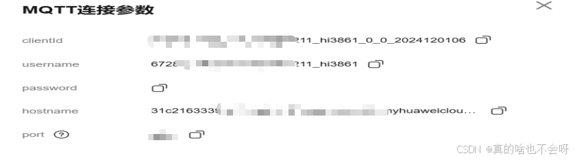

找到mqtt毗连参数,点击查看
可以查看毗连mqtt所需要的参数

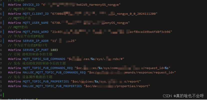

回到vccode中

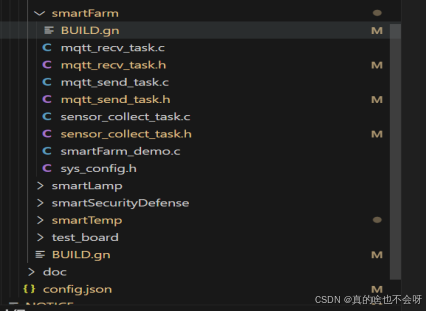

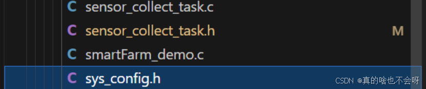

在我们的代码中找到smartfarm的项目文件夹,代码的路径
C:\hi3861_hdu_iot_application\src\vendor\hqyj\fs_hi3861\demo\smartFarm
打开项目中的sys_config.h文件

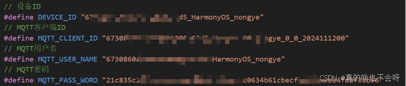

点击进入配置代码
将mqtt的毗连参数复制到代码中,需要注意逐一对应且端口号是1883并非是8883.

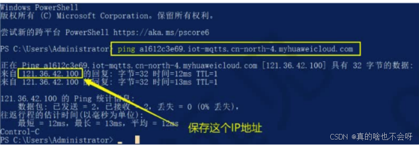

修改华为云平台的MQTT服务器的IP所在,打开Windows下cmd控制端,在控制端输入内容。
将这个ip所在填入代码中
填入mqtt信息
回到华为云平台iot实例,点击产品
点击详情
进入模子界说界面,点击编辑
添加基础服务(base)
添加控礼服务(control)
在基础服务(base)中添加“fan”属性
在基础服务(base)中添加“humidity”属性
在基础服务(base)中添加temperature”属性
在基础服务(base)中添automode属性
在控礼服务(control)中添加“fan”命令
在控礼服务(control)中添加“automode”命令

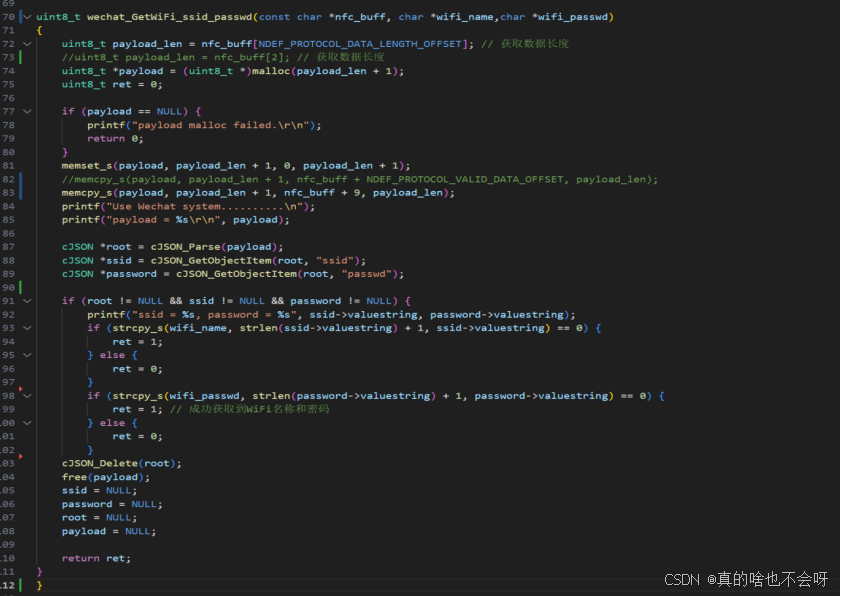

回到demo代码中,进入
C:\hi3861_hdu_iot_application\src\vendor\hqyj\fs_hi3861\common\bsp\src\hal_bsp_nfc_to_wifi.c文件将上面部门表明掉
并添加这串代码
uint8_t wechat_GetWiFi_ssid_passwd(const char *nfc_buff, char *wifi_name,char *wifi_passwd)
    uint8_t payload_len = nfc_buff[NDEF_PROTOCOL_DATA_LENGTH_OFFSET]; // 获取数据长度
    //uint8_t payload_len = nfc_buff[2]; // 获取数据长度
    uint8_t *payload = (uint8_t *)malloc(payload_len + 1);
    uint8_t ret = 0;
    if (payload == NULL) {
        printf("payload malloc failed.\r\n");
        return 0;
    memset_s(payload, payload_len + 1, 0, payload_len + 1);
    //memcpy_s(payload, payload_len + 1, nfc_buff + NDEF_PROTOCOL_VALID_DATA_OFFSET, payload_len);
    memcpy_s(payload, payload_len + 1, nfc_buff + 9, payload_len);
    printf("Use Wechat system..........\n");
    printf("payload = %s\r\n", payload);
    cJSON *root = cJSON_Parse(payload);
    cJSON *ssid = cJSON_GetObjectItem(root, "ssid");
    cJSON *password = cJSON_GetObjectItem(root, "passwd");
    if (root != NULL && ssid != NULL && password != NULL) {
        printf("ssid = %s, password = %s", ssid->valuestring, password->valuestring);
        if (strcpy_s(wifi_name, strlen(ssid->valuestring) + 1, ssid->valuestring) == 0) {
            ret = 1;
        } else {
            ret = 0;
        if (strcpy_s(wifi_passwd, strlen(password->valuestring) + 1, password->valuestring) == 0) {
            ret = 1; // 乐成获取到WiFi名称和密码
        } else {
            ret = 0;
    cJSON_Delete(root);
    free(payload);
    ssid = NULL;
    password = NULL;
    root = NULL;
    payload = NULL;
    return ret;

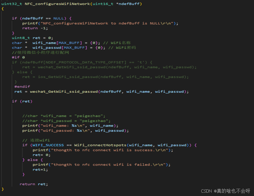

uint32_t NFC_configuresWiFiNetwork(uint16_t *ndefBuff)
    if (ndefBuff == NULL) {
        printf("NFC_configuresWiFiNetwork to ndefBuff is NULL\r\n");
        return -1;
    uint8_t ret = 0;
    char *  wifi_name[MAX_BUFF] = {0}; // WiFi名称
    char *  wifi_passwd[MAX_BUFF] = {0}; // WiFi密码
    //使用微信小步伐进行配网
    #if 0
    if (ndefBuff[NDEF_PROTOCOL_DATA_TYPE_OFFSET] == 't') {
        ret = wechat_GetWiFi_ssid_passwd(ndefBuff, wifi_name, wifi_passwd);
    } else {
        ret = ios_GetWiFi_ssid_passwd(ndefBuff, wifi_name, wifi_passwd);
     #endif
    if (ret)
        //char *wifi_name = "peigezhao";
        //char *wifi_passwd = "peigezhao";
        printf("wifi_name: %s\n", wifi_name);
        printf("wifi_passwd: %s\n", wifi_passwd);
        // 毗连wifi
        if (WIFI_SUCCESS == WiFi_connectHotspots(wifi_name, wifi_passwd)) {
            printf("thongth to nfc connect wifi is success.\r\n");
            ret= 0;
        } else {
            printf("thongth to nfc connect wifi is failed.\r\n");
            ret=1;
       return ret;

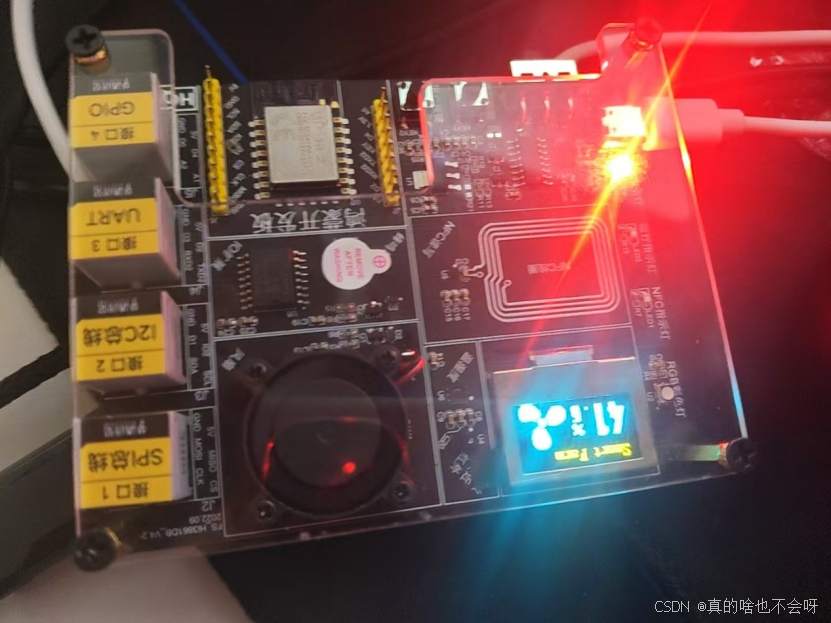

对修改的代码进行编译
编译假如出现succes的绿色字体证明编译乐成
点击烧录按钮,需要检测端口号是否正确

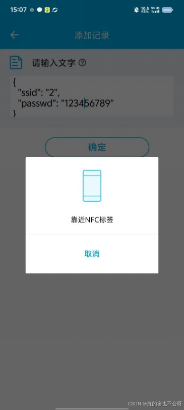

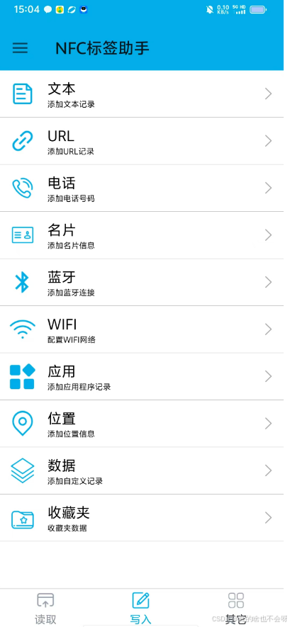

手机下载nfc标签助手
点击进入软件进行nfc配网
点击文本
在内里以josn的格式输入自己的wifi名和wifi密码
写入后靠近hi3861开发板,重启开发板即可配网乐成
重启后可观察到开发版的实际效果
