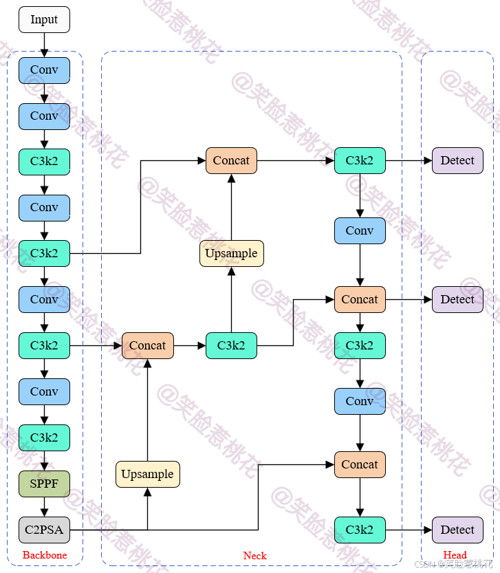

YOLOv11网络布局图
YOLOv11的网络布局图绘制与YOLOv8的方法一样,我们先查看YOLOv11的yaml文件。
总览
根据这个yaml,可以看出yaml文件的布局, [from, repeats, module, args]表示层的泉源、重复次数、模块类型和参数,from:表示该模块的输入泉源,如果为-1则表示来自于上一个模块中,如果为其他详细的值则表示从特定的模块中得到输入信息,为列表如[-1,6]则表示来自上一层和第6层;可以看到相比YOLOv8,将C2f更换为C3k2模块,第9层之后增加C2PSA模块,将全部的模块添加到visio软件中,一共有7个Conv,8个C3k2,1个SPPF,1个C2PSA,2个Upsample,4个Concat,3个Detect,全部添加如下图,每个不同的模块可以设置不同的颜色,这样更加雅观一些。因此先将全部的模块列出来。

绘制出来大概长这个样子, 以左下角的Upsample为第11层,右下角的C3k2为第22层,这样绘制是因为第12层的Concat还必要传入第6层的C3k2,第21层的Concat还必要传入第10层的SPPF,推荐先这样画方便末了整合,这部分属于neck,也就是颈部。
完整的网络布局图
末了是3个检测头,分别从第15、18、21层传入detect,因此合并后的完整的网络布局图如下(微信公众号发送 网络布局图 有无水印版本),再在最上方加个输入,即完成。
修改模块的布局图同理,对照着yaml画就可以,自己不会绘制的可以私信我帮忙绘制网络布局图。
