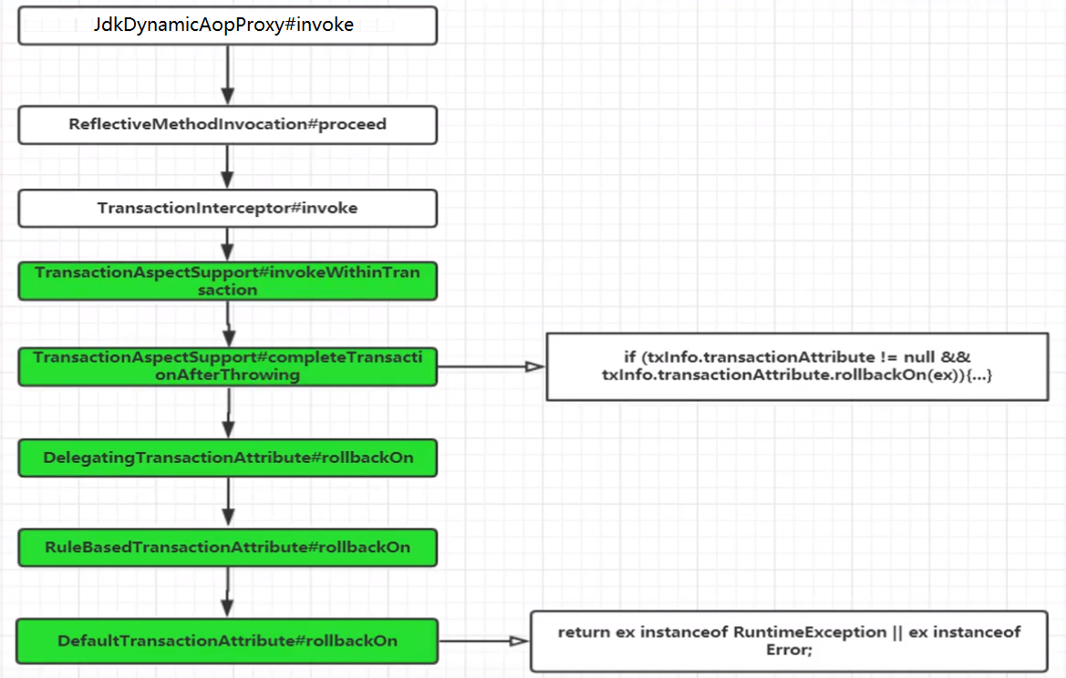

Spring事务默认只回滚运行时异常和Error
伪代码如下
  1. @Transaction
  2. public  void   insert(){
  3. m_insert();
  4. in_insert();//只有运行时异常 &  Error  才可以回滚
  5. }

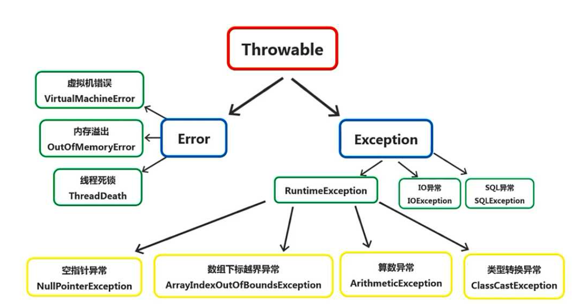

Thorwable类是所有异常和错误的超类,有两个子类Error和Exception,分别表示错误和异常。
异常类Exception又分为运行时异常(RuntimeException)和非运行时异常,这两种异常有很大的区别,也称之为不检查异常(Unchecked Exception)和检查异常(Checked Exception)。
1、Error与Exception
Error是程序无法处理的错误,比如OutOfMemoryError、ThreadDeath等。这些异常发生时,Java虚拟机(JVM)一般会选择线程终止。
Exception是程序本身可以处理的异常,这种异常分两大类运行时异常和非运行时异常。程序中应当尽可能去处理这些异常。
2、运行时异常和非运行时异常
运行时异常都是RuntimeException类及其子类异常,如NullPointerException、IndexOutOfBoundsException等,这些异常是不检查异常,程序中可以选择捕获处理,也可以不处理。
这些异常一般是由程序逻辑错误引起的,程序应该从逻辑角度尽可能避免这类异常的发生。
非运行时异常是RuntimeException以外的异常,类型上都属于Exception类及其子类。从程序语法角度讲是必须进行处理的异常,如果不处理,程序就不能编译通过。如IOException、SQLException等以及用户自定义的Exception异常,一般情况下不自定义检查异常。

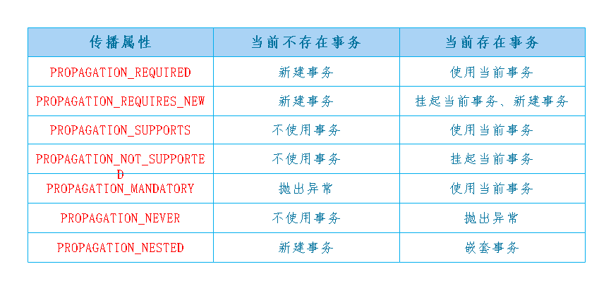

1.3  事务传播行为与隔离级别
1.3.1 事务传播行为
什么是事务传播
事务传播用来描述由某一个事务传播行为修饰的方法被嵌套进另一个方法的时事务如何传播。
tips
两大类【有事务的情况】【没事务的情况】
代码理解概念

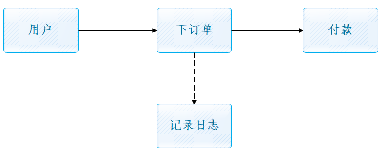

  1. @Transactional
  2.         private void method5_Test() throws Exception {
  3.                 System.out.println(">>>>>>>>>>>进入到业务方法");
  4.                 User user = new User();
  5.                 user.setName("张三");
  6.                 userMapper.insertUser(user);
  7.                 logService.insert(getLogEntity());
  8.                 throw new RuntimeException();
  9.         }
  10.         .............LogService.java
  11.
  12.         @Override
  13. //        @Transactional(propagation = Propagation.NOT_SUPPORTED)
  14.         @Transactional
  15.         public void insert(Log log) throws Exception {
  16.                 System.out.println(">>>>>>>>>>>进入到日志方法");
  17. //                Log log = new Log();
  18. //                log.setName("业务日志记录");
  19.                 logMapper.insertLog(log);
  20.         }

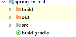

目标:事务测试环境介绍

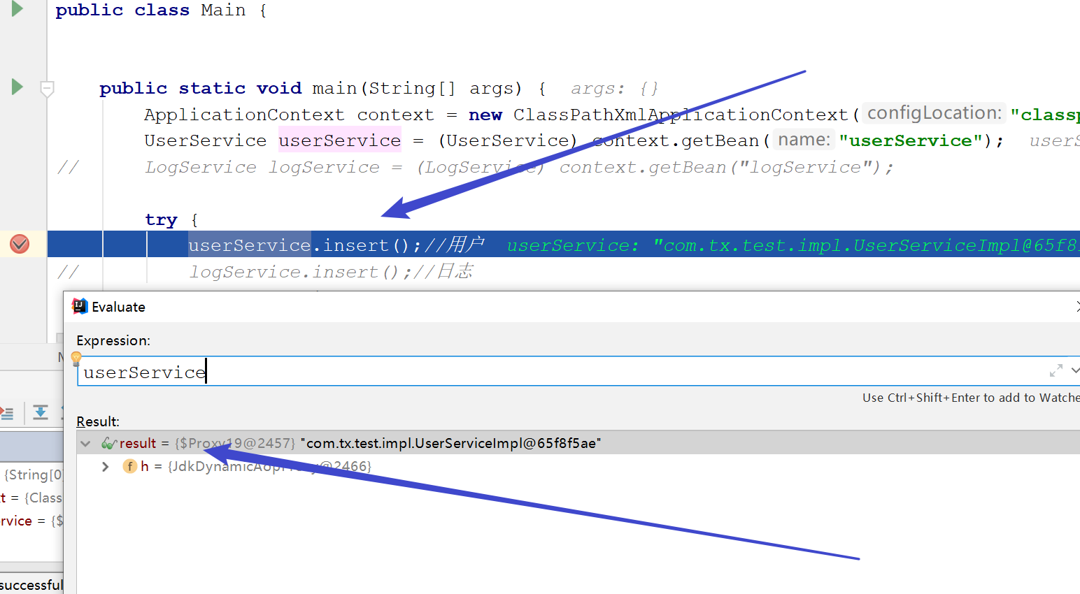

思考:
程序在运行的时候【userService】为什么是代理对象
需要解决的问题:
1、代理对象是如何生成的
2、代理对象如何调用到了invoke方法

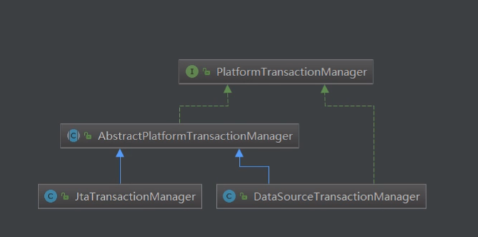

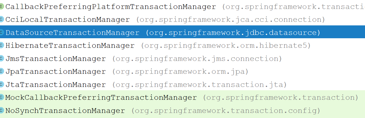

PlatformTransactionManager 接口是 Spring 提供的平台事务管理器顶级接口,用于管理事务。
Spring并不直接管理事务,而是提供了多种事务管理器;他们将事务管理的职责委托给Hibernate或者JTA等持久化机制的事务框架来实现
通过这个接口,Spring为各个平台,比如JDBC等都提供了对应的事务管理器;但是具体实现就是下游事务框架了
  1. public interface PlatformTransactionManager {
  2. TransactionStatus getTransaction(TransactionDefinition definition):用于获取事务状态信息。
  3. void commit(TransactionStatus status):用于提交事务。
  4. void rollback(TransactionStatus status):用于回滚事务。
  5. }
该接口中提供了三个事务操作方法,具体如下。
下面是 PlatformTransactionManager各种实现

入口拦截器org.springframework.transaction.interceptor.TransactionInterceptor#invoke
TransactionInterceptor源码如下
  1.         // 获取目标类
  2.         @Override
  3.         @Nullable
  4.         public Object invoke(final MethodInvocation invocation) throws Throwable {
  5.                 // Work out the target class: may be {@code null}.
  6.                 // The TransactionAttributeSource should be passed the target class
  7.                 // as well as the method, which may be from an interface.
  8.                 Class<?> targetClass = (invocation.getThis() != null ? AopUtils.getTargetClass(invocation.getThis()) : null);
  9.                 // 开始调用父类方法
  10.                 return invokeWithinTransaction(invocation.getMethod(), targetClass, invocation::proceed);
  11.         }

  9.                 // 获取实现:DataSourceTransactionManager 管理 JDBC 的 Connection。
  10.                 final PlatformTransactionManager tm = determineTransactionManager(txAttr);

测试代码
  1. 1、获取事务管理器DataSourceTransactionManager(通过数据源、拿到链接、在设置事务管理器)
  2. 2、判断是否存在事务,如果有就去判断传播属性!!!(第一次不存在)
  3. 3、不存在事务的情况
  4.    如果事务超时时间小于默认(-1)或者没有事务,则抛出异常
  5.    新建一个事务(doBegin开启事务)
  6.
  7.    注意:第一次进入则是新建一个事务

重点关注源码
org.springframework.transaction.interceptor.TransactionAspectSupport#completeTransactionAfterThrowing中的rollbackOn方法

  1. protected void completeTransactionAfterThrowing(@Nullable TransactionInfo txInfo, Throwable ex) {
  2.                 if (txInfo != null && txInfo.getTransactionStatus() != null) {
  3.                         if (logger.isTraceEnabled()) {
  4.                                 logger.trace("Completing transaction for [" + txInfo.getJoinpointIdentification() +
  5.                                                 "] after exception: " + ex);
  6.                         }
  7.                         //TODO rollbackOn获取回滚规则;可以自定义设置回滚规则,默认会判断RuntimeException和Error,!!!!!!!
  8.                         if (txInfo.transactionAttribute != null && txInfo.transactionAttribute.rollbackOn(ex)) {
  9.                                 try {
  10.                                         // TODO 回滚事务
  11.                                         txInfo.getTransactionManager().rollback(txInfo.getTransactionStatus());
  12.                                 } catch (TransactionSystemException ex2) {
这样修改则修改成功

1、现象
​     用户插入的时候;调用log的service插入;如果出现异常;两者全部回滚
​      也就是用户插入失败、日志插入失败
2、需求
​     正常的业务情况;都是在事务失败的时候;同时会要求日志也要插入成功
3、过程
​      目前;用户和日志的service使用的都是默认的传播属性和隔离级别
4、改进
​      将日志的传播属性修改成Propagation.NOT_SUPPORTED【如果当前存在事务;就挂起当前事务】
