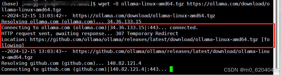

  2. wget -O ollama-linux-amd64.tgz https://ollama.com/download/ollama-linux-amd64.tgz
如果一直连接不上github,像下面图片中一样,那就换一种方法,用xftp本地上传这个压缩包。如果这步可以下载,那就直接跳到下面第3步解压。

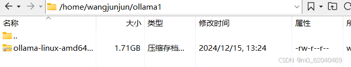

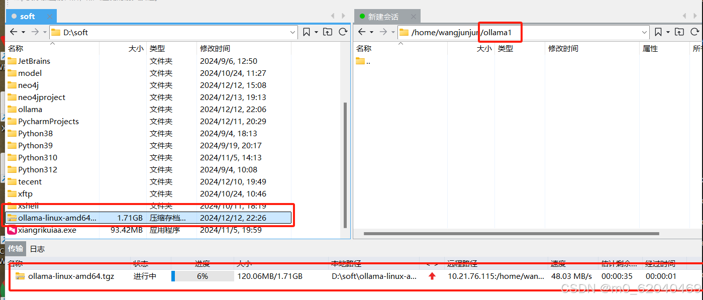

2.2本地上传压缩包
先去ollama官网下载
压缩包到本身电脑上,然后在Xftp新建会话,把刚刚下载的压缩包传到ollama文件夹下(由于我在第一步创建的ollama1,所以我上传到ollama1文件夹下)
传完是如许的

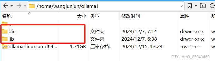

3、解压缩
  1. #解压缩
  2. tar -xvzf ollama-linux-amd64.tgz
压缩后在ollama文件夹下是如许的
进入bin文件夹,ls检察,会有一个ollama的文件

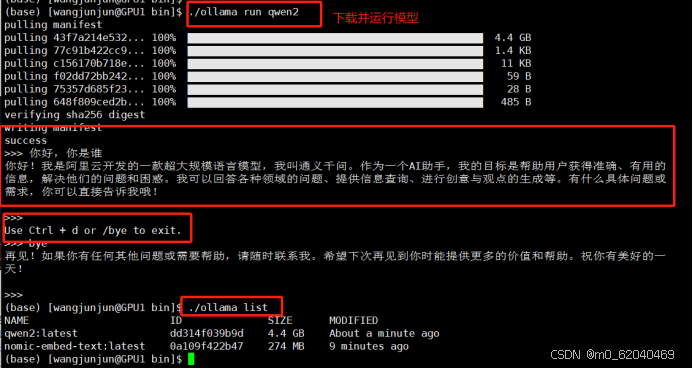

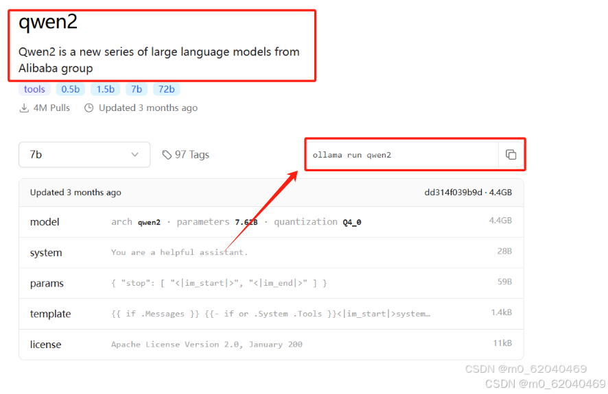

5、下载模型

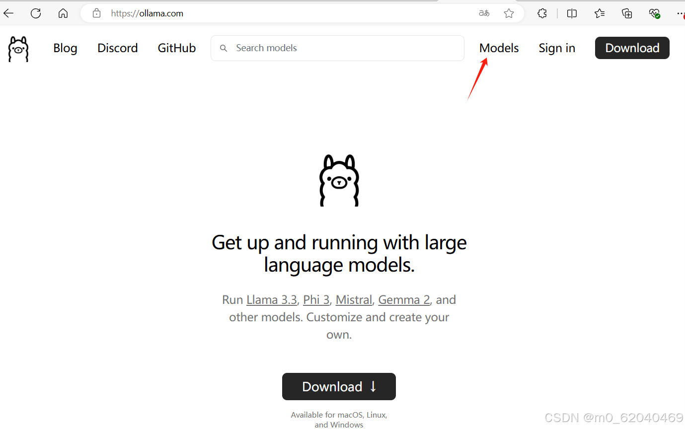

进入ollama官网,选择模型
比如我想下载qwen2-7b的模型,有环境变量的环境下直接复制箭头所指命令,运行,没有环境变量的环境下用./+复制的内容
  1. #设置环境变量
  2. ollama run qwen2
  3. #没有设置环境变量
  4. ./ollama run qwen2
然后就开始下载模型了,下载好后可以直接跟模型进行对话,ctrl+d结果对话。
还可以用ollama list检察已经下载的模型列表
  1. #设置环境变量
  2. ollama list
  3. #没有设置环境变量
  4. ./ollama list
