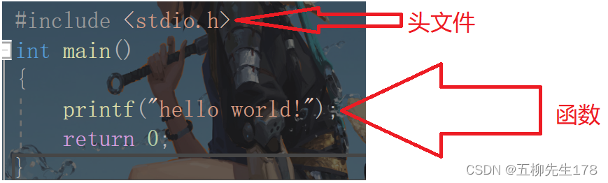

1.2 C语言的根本结构
简单来说,一个C语言步伐就是由数个头文件函数构成的
  1. #include <stdio.h>
  2. //stdio.h是标准输入输出standard(标准)、input(输入)、output(输出)的缩写
  3. //当程序中需要使用scanf、printf等库函数时需要加入<stdio.h>这个头文件
  4. int main()
  5. //int为一种数据类型,表示定义一个整型。
  6. //main表示主函数,是程序的入口,一个程序有且只能有一个main函数
  7. //C语言的代码都是从main函数的第一行开始执行的
  8. {
  9. //在双引号中间输入hello world!(即在双引号之间输入需要打印的东西)
  10.         printf("hello world!");
  11. //printf 是一个库函数 - C语言的标准库中提供的一个的现成的函数,直接就能使用
  12. //功能;在屏幕上打印信息
  13. //printf是输出函数,打印函数,使用前一定要包含头文件 stdio.h
  14.         return 0;
  15. //return是函数的返回值,根据函数类型的不同,返回的值也是不同的
  16. }

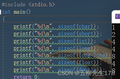

  而每个不同的数据范例能储存的字符数也不同,可以根据以下步伐得出每种数据范例对应的字节数
  2. int main()
  3. {
  4.         printf("%d\n", sizeof(char));
  5.         printf("%d\n", sizeof(short));
  6.         printf("%d\n", sizeof(int));
  7.         printf("%d\n", sizeof(long));
  8.         printf("%d\n", sizeof(long long));
  9.         printf("%d\n", sizeof(float));
  10.         printf("%d\n", sizeof(double));
  11. //%d是打印10进制的整型
  12. //sizeof是运算符也叫做操作符
  13. //  \n是转义字符中的换行字符
  14.     return 0;
  15. }
 今世码运行起来后我们可以得出每种数据范例对应的字节数(大小)依次为1,2,4,4,8,4,8
在图中我们可以看见整形int和长整型long的字节数一样,其实这是由于C语言中规定sizeoflong)>=sizeof(int)就行了

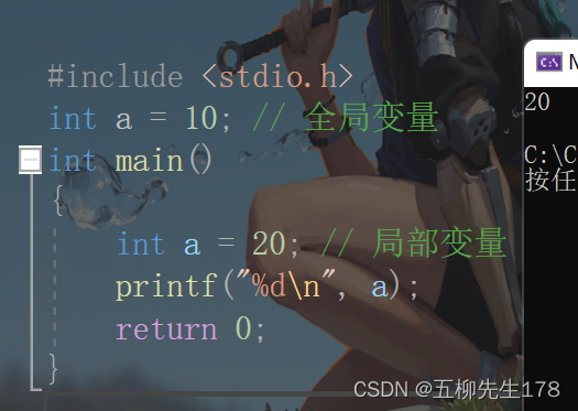

  2. int a = 10 ; // 全局变量
  3. int main ()
  4. {
  5.     int a= 20 ; // 局部变量
  6.     printf ( "%d\n" , a );
  7.     return 0 ;
  8. }

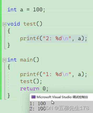

在这段代码中我们可以清楚的看见我们界说了两个a出现,且一个在{ }内部一个在{ }外部;那么今世码运行起来会不会报错呢?
 由图可见今世码运行起来时并不会报错,而且输出值为20;这是由于在C语言中,当全局变量与局部变量辩论时,局部变量的优先级高于全局变量。
注意:固然全局变量使用起来方便,但为了防止辩论和安全性,只管克制界说全局变量。

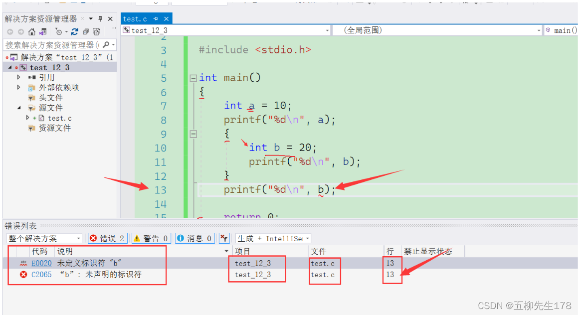

  局部变量的作用域:是局部变量所在的局部范围内
 就比方在本段代码中,b只在自己界说的大括号内的局部范围内可以调试,出了它本身界说的大括号范围后再想打印b的数值就会报错,由于此时b出了自己的作用域就相当于消失了。

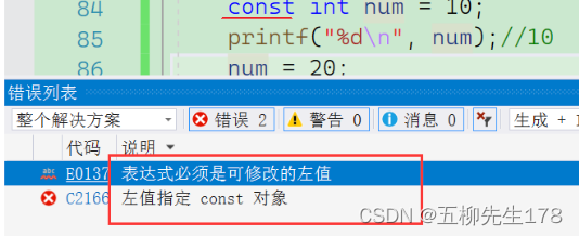

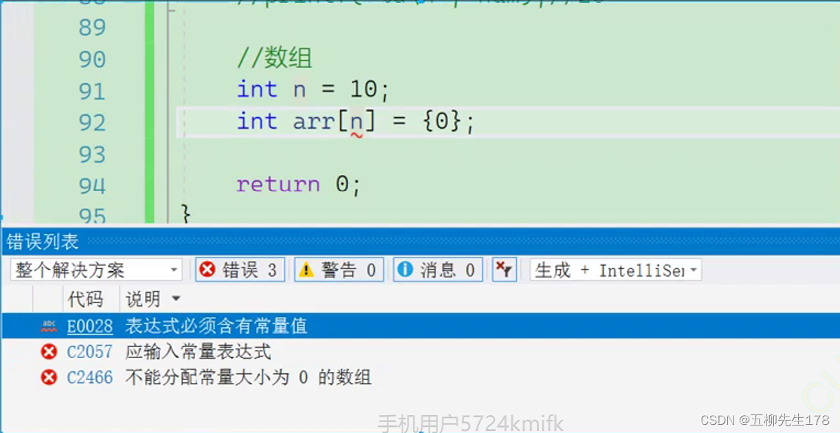

(2)const 修饰的常变量
const 是常属性的
const int num = 10;但是num本质上是个变量,固然具有了常属性,但不能被修改。
假如想证明被const修饰的变量本质仍然是变量,可以根据数组的一个特性来判定
在数组中[]之间只能为常量,假如误输入变量就会报错。n固然被const修饰,具有了常属性,不能被修改,但是本质上还是变量,以是不能用来指定命组的大小
 而根据数组的这个特性我们可以计划以下代码得出const修饰的num的本质是变量的结论

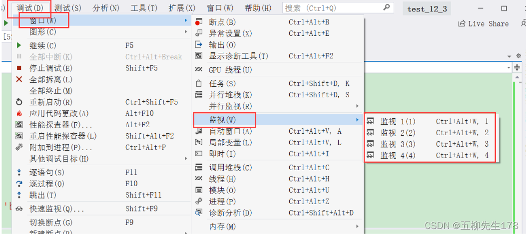

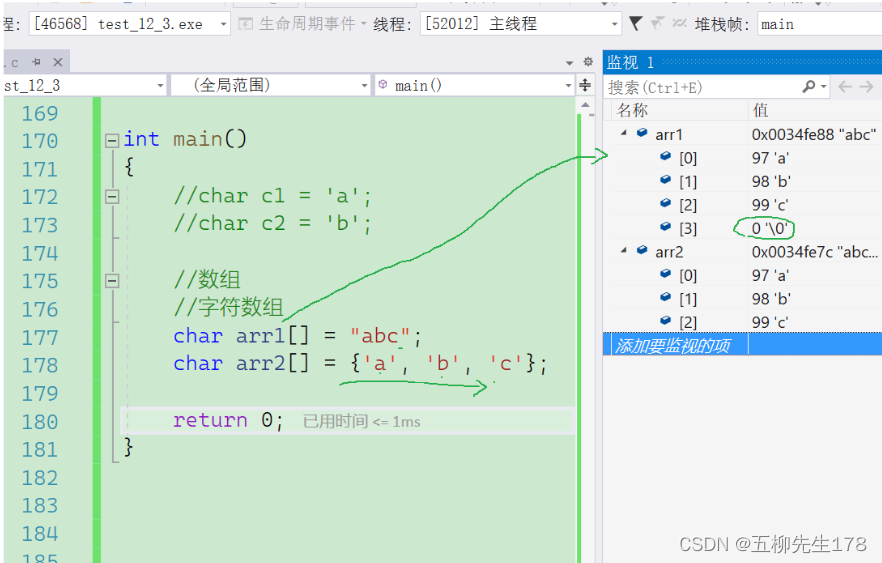

想要求知此字符串的具体内容,我们可以按F10,开始调试,在开始调试后我们可以打开监视窗口
我们可以根据以下代码在经过打开监视窗口后得到字符串“abc”内的具体内容
  1. int main()
  2. {
  3. char arr1[] = "abc";
  4. char arr2[] = {'a', 'b', 'c'};
  5. return 0;
  6. }
 由此图片我们可以清楚的看到字符串“abc”中是隐藏了一个\0的,而arr2中就是三个字符{‘a','b','c'}以是其监视出来的内容也就只有‘a','b','c'

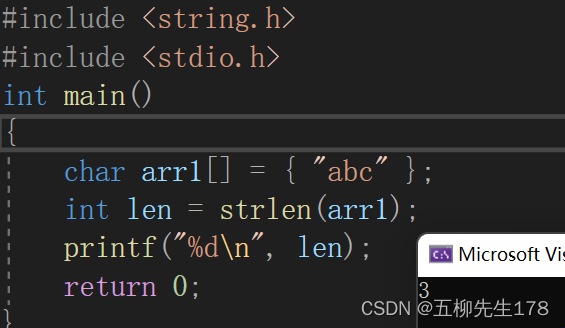

  6.         char arr1[] = { "abc" };
  7.     int len = strlen(arr1);
  8. //strlen 是一个库函数,是专门用来求字符串长度的
  9. //strlen再求字符串长度的时候,统计的是\0之前出现的字符的个数
  10.     printf("%d\n", len);
  11.     return 0;
  12. }

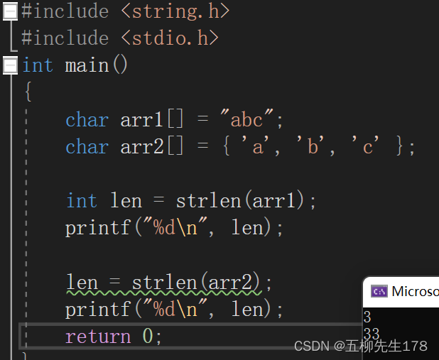

我们可以根据上面的代码得出字符串“abc"的长度,得出的结果如下图
我们可以清楚的看到此字符串的长度为
那么\0的紧张性到底是什么呢?
我们可以通过以下代码的结果来认识一下

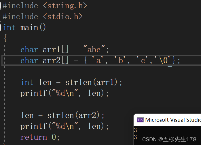

  1. #include <string.h>
  2. #include <stdio.h>
  3. int main()
  4. {
  5.         char arr1[] = "abc";
  6.         char arr2[] = { 'a', 'b', 'c' };
  8.         printf("%d\n", len);
  9.         len = strlen(arr2);
  11.         return 0;
  12. }
 今世码运行后我们可以看见,aar1的长度就是3,而arr2的长度为33
这是由于在arr2中的三个字符中没有\0,而strlen统计的是\0之前出现的字符的个数,以是当没有辨认到\0时其会不停往下读,而到最后求出来的长度33也只不外是个随机值,在不同运行情况下也大概为25,44,48之类的。
而想要办理这种情况只需要在arr2中主动加上’\0’即可,此时arr2的长度就变成正常的3了,如图,

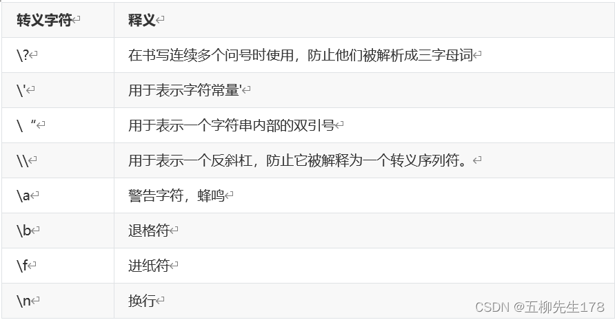

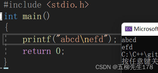

转义字符是指在ASCII和Unicode等字符集中的无法被键盘录入的字符、被当作特别用途而需要转换回它原来的意义的字符。而转义字符的转义时指字符已经被转换了意义。
比方我们想要在屏幕上打印abcd\nefd
我们会发现此时在屏幕上打印的东西略有厘革,这是由于在C语言中\n此时被转换了意义,它变成了换行字符。假如我们想就是只打印abcd\nef就需要在\之前再添加一个\防止\n被转义。
在C语言中我们常用的转义字符就如下表:
其中,\n和\t时最常用的两个转义字符:
\n用来换行,让文本从下一行的开头输出;
\t用来占位,一样寻常相当于四个空格,或者tab键的功能。

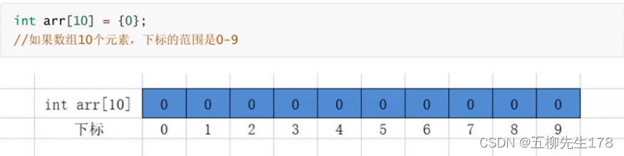

 5.2 数组的下标
C语言规定:数组的每个元素都有一个下标,下标是从0开始的。
数组是可以通过下标来访问的。

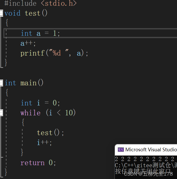

1.修饰局部变量
起首我们先分析一下这段代码的执行结果:
  2. void test()                 //4.进入test函数
  3. {
  4.         int a = 1;              //5.a=1
  5.         a++;                    //6.a+1
  6.         printf("%d ", a);       //7.打印a
  7. }                           //8.a值销毁
  8. int main()                  //1.所有的代码从主函数开始进入并执行
  9. {
  10.         int i = 0;
  11.         while (i < 10)          //2.while循环,循环到i>10
  12.         {
  13.                 test();             //3.调用test函数
  14.                 i++;                //9.i+1
  15.         }                       //10.判断i是否小于10,若小于返回第一步重复执行直到i>10
  16.         return 0;
  17. }
今世码执行完我们可以得到此段代码的结果是打印10个2,如图:
但当我们在int前加上static后此段代码的执行结果又是什么样呢?

 这是由于在int前加上static后代码执行的时候到了前次运行的第八步时a的值不会再销毁而且保存下来等到下一次代码经过的时候使用。(我们可以通过之前所教的监视过程一步一步看怎么执行的)

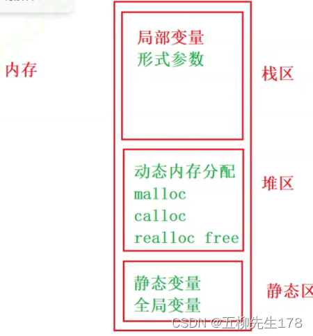

1.一个平凡的局部变量是放在栈区的,而被static的修饰的局部变量,是放在内存的静态区的
2.存储位置发生了厘革,使得局部变量出了作用域不会销毁,影响了变量的生命周期
拓展:在此段代码中a是放在内存中什么位置的呢?
 由此我们可以看到作为局部变量的a是放在内存中的栈区的。

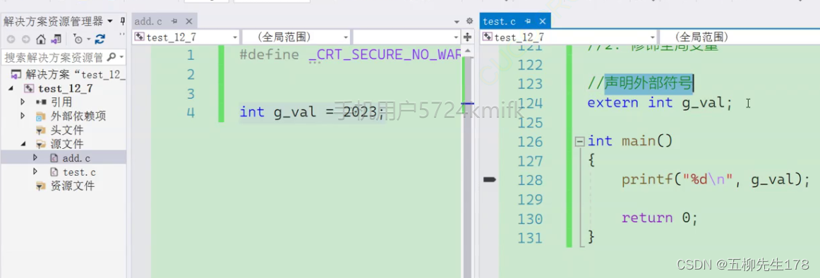

2.修饰全局变量
当我们在同一个源文件下创建了两个项目时假如在一个项目中界说了一个全局变量,那么在另一个项目中只需要用extern声明就可以在另一个项目中使用。
由于全局变量是具有外部链接属性的,在整个工程中都可以使用,在其他源文件内部,只要适当的声明就可以使用。
但假如在全局变量界说的源文件中的int前加上static后,全局变量就不能在其他源文件中使用了,这是由于static在修饰全局变量时全局变量的外部链接属性就变成了内部链接属性,只能在自己所在的.c文件内部使用,由于static影响了变量的作用域。

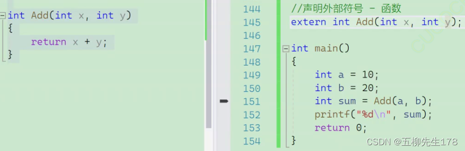

3.修饰函数
 static修饰函数和修饰全局变量结果根本相同,在函数的int前加上static后函数也就不能在其他源文件内部使用了。

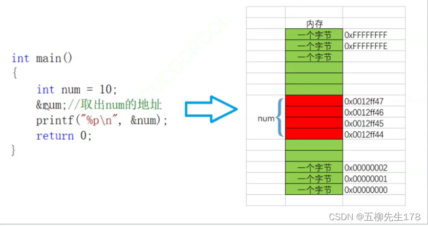

内存是电脑上特别紧张的存储器,盘算机中步伐的运行都是在内存中进行的。
以是为了有用的使用内存,就把内存划分成一个个小的内存单元,每个内存单元的大小是1个字节。为了能够有用的访问到内存的每个单元,就给内存单元进行了编号,这些编号被称为该内存单元的地址。
我们可以通过此图并联系到日常生活中的门牌号之类的来理解指针
  1. int main()
  2. {
  3. int a=10; //此段代码的真正意义是向内存申请4个字节的空间以存放10
  4. int* pa=&a  //把pa叫指针变量 <pa是存放地址(指针)的一个变量,所以把pa叫做指针变量>
  5. //a实际占用4个字节的空间,每个字节都有地址,但是&a拿到的是第一个字节的地址(也就是小的地址)
  6. //int*是pa的类型 *说明pa是指针变量 int实在说明pa指向的对象是int类型的
  7. return 0;
  8. }
 由于每个内存单元都有一个地址,以是a申请了4个内存单元就有四个内存地址

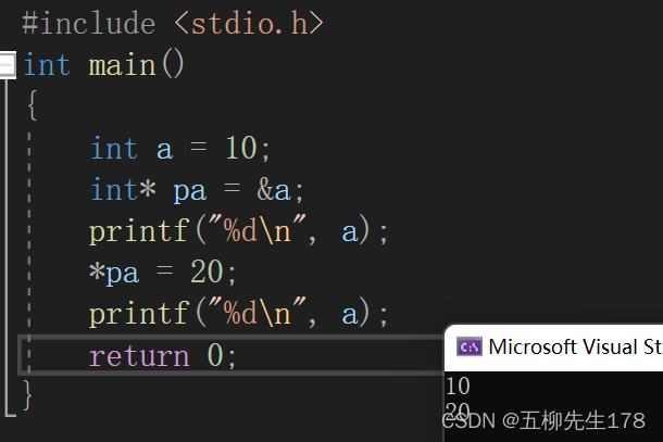

 那么pa到底有什么用处呢?我们可以运行以下代码来了解一下:
  2. int main()
  3. {
  4.         int a = 10;
  5.         int* pa = &a; //把pa叫指针变量, & - 取地址操作符
  6.     printf("%d\n", a);
  7.         *pa = 20;   //* 解引用操作符
  8.         printf("%d\n", a);
  9.         return 0;
  10. }
 我们可以发现屏幕上打印出来了1020,而20是在*pa重新界说后打印出来的,这是由于*pa在此时就相当于a,它是用地址的方式来表达的,改动*pa的值就相当于改动a的值。

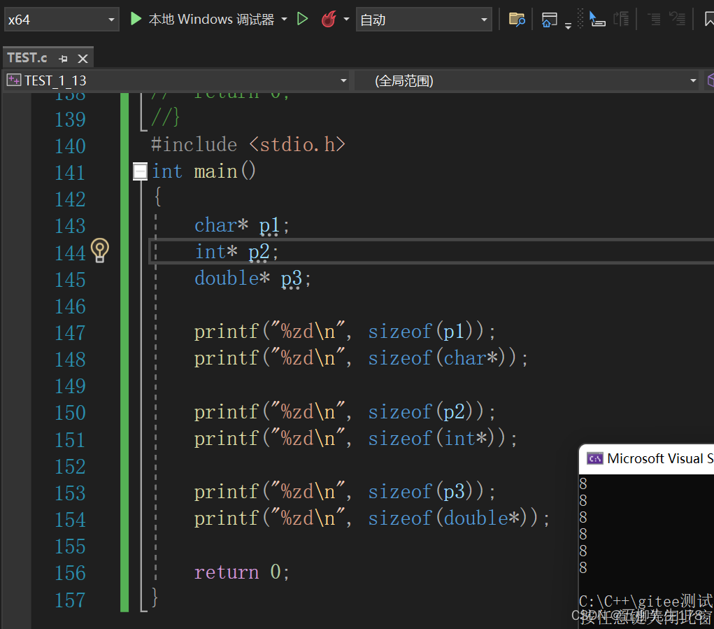

我们可以通过以下代码盘算出各种指针变量的大小
  2. int main()
  3. {
  4.         char* p1;
  5.         int* p2;
  6.         double* p3;
  7.         printf("%zd\n", sizeof(p1));
  8.         printf("%zd\n", sizeof(char*));
  9.         printf("%zd\n", sizeof(p2));
  10.         printf("%zd\n", sizeof(int*));
  11.         printf("%zd\n", sizeof(p3));
  12.         printf("%zd\n", sizeof(double*));
  13. //%zd是因为在VS2022中sizeof返回的类型是size_t,而%d返回的类型是int,所以使用%zd更为合适
  14.         return 0;
  15. }
 由于在左上角的办理方案平台上我选择的是x64(即64位操纵系统)以是我的运行结果都是8
