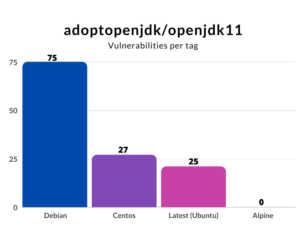

让我们看一下 Adoptopenjdk 提供的一组盛行的 Docker Java 根本镜像openjdk11。使用其默认标记,此镜像基于 ubuntu 发行版构建。但是,我们也可以选择特定版本的标记,例如基于 Debian、Centos 或 Alpine(请注意,alpine 不是基于 glibc,大概与举行本机 JNI 调用的应用步伐不兼容)。
我们可以得出结论,从安全角度来看,选择正确的根本镜像至关紧张。您大概不需要完整操纵系统附带的全部二进制文件。最好基于最小根本镜像为您的应用步伐构建新的 Docker Java 镜像。您没有的二进制文件不会对您造成伤害。

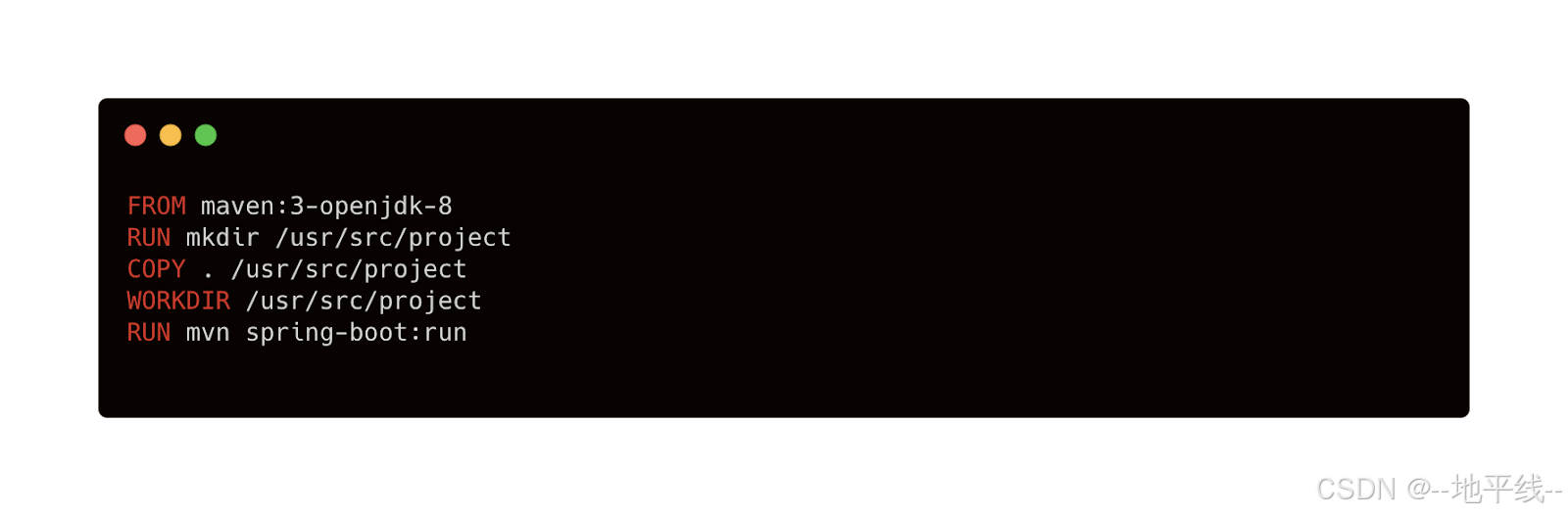

创建此 Docker Java 镜像的简单方法如下:
我选择了一个包含 maven 和 openjdk8 的根本镜像,将源代码复制到镜像中,然后调用 maven 来构建和运行我的应用步伐。此示例运行正常。我的应用步伐将顺利启动和运行。但是,我刚刚创建的 Docker 镜像的巨细为 631 MB。

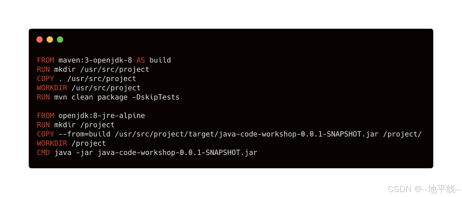

让我们改变这个 Dockerfile 并使用多阶段构建:
现在发生的事变是,我仍然使用 maven-openjdk8 镜像来构建我的项目。但是,这不会是输出。我基于一个明显较小的 java 8 JRE 镜像创建一个新镜像,并仅复制可执行的 spring-boot jar。现在我只需执行jar-file,就完成了!结果是一个不包含 JDK 或 maven 而仅包含 JRE 的 Docker 镜像。镜像巨细急剧减小到 132 MB。

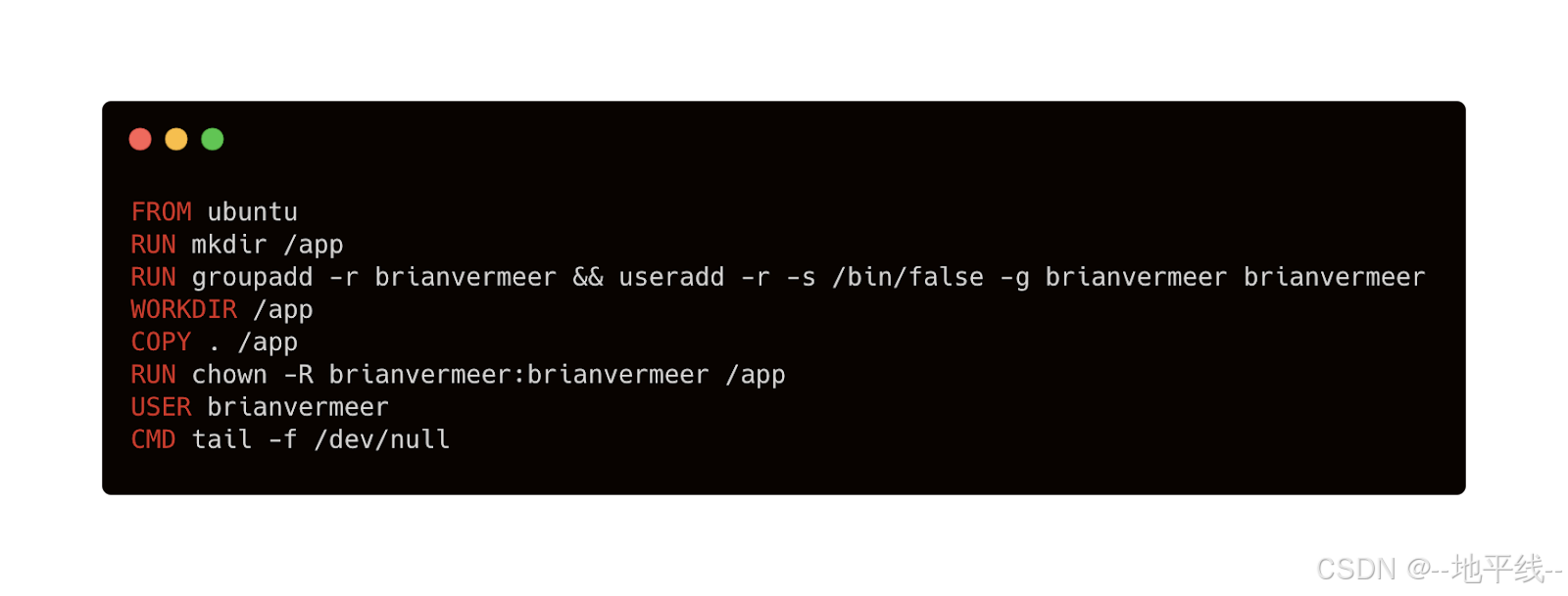

防止这种情况的最简单方法是创建一个特定用户,如下所示:
在第三行,我创建了一个新组并添加了一个用户。此用户是系统用户 (-r),没有密码和主目次。我还将其添加到新创建的组中。
接下来,我在第 6 行授予用户对应用步伐文件夹的权限。别忘了第 7 行。在这里,我设置要使用的用户。如许,新创建的受限用户就会执行最后一行的命令。

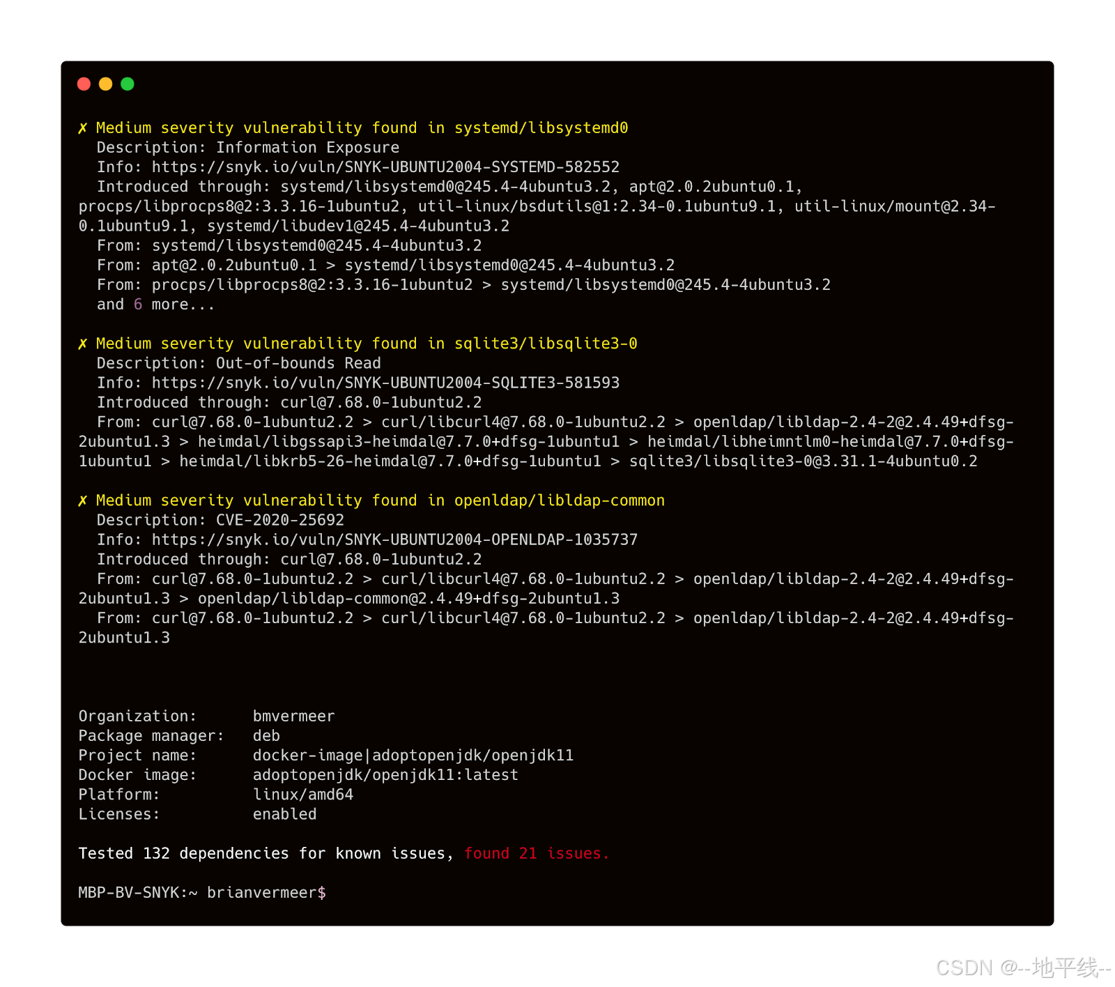

使用Snyk CLI可以轻松扫描 Docker 镜像。在当地盘算机上使用它,作为管道的一部门,或两者兼而有之。安装并验证 Snyk CLI 后,扫描镜像唯一需要做的就是
  1. <span style="color:#c8ccce"><span style="background-color:#22343c"><code>$ snyk container test <imageName></code></span></span>
假如我想扫描adoptopenjdk图像,正如我在第一部门中提到的那样,命令将是如许的。
  1. <span style="color:#c8ccce"><span style="background-color:#22343c"><code>$ docker pull adoptopenjdk/opendjdk11:latest
  2. $ snyk container test adoptopenjdk/opendjdk11:latest</code></span></span>
输出:
您可以测试和监控 Docker 映像。对于监控,您可以使用snyk container monitor <image>。监控会拍摄快照并监控您的映像是否随着时间的推移出现新的漏洞或修复。
当您扫描映像并拥有 Dockerfile(您创建了一个新的 Docker Java 映像)时,您应该将标记添加--Dockerfile=<dockerfile>到snyk container test和snyk container monitor。现在您可以获得更好的调停建议。例如,假如有可用的根本映像可以淘汰可用的漏洞数量,您就会知道。
