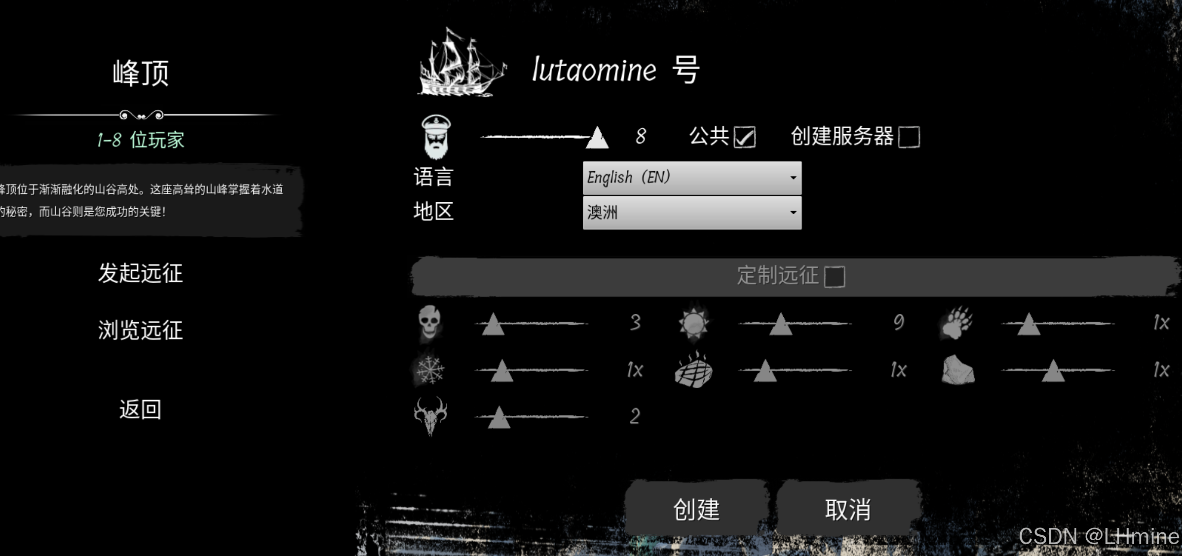

前往船长室中的桌子,与桌子上的地图交互,打开探险用户界面,选择要在大厅中宣传的地图,并自定义游戏设置(译者注:这些设置只在码头上起到视觉上的效果,所有的地图相关设置,包括选择哪一张地图,都需要在服务端中配置)。可以取消选择“公开”框,使你的大厅变为私有。
等待玩家加入你的大厅。
玩家定制他们的装扮或食人族血咒,然后启动锅炉。
将船只驶出港口。
将出现连接到 IP 的界面。输入 IP,大厅中所有人都将连接到到该服务器。如果不输入端口号,将自动设置端口号 7777。

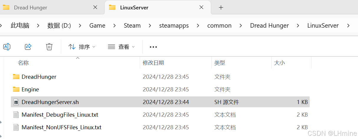

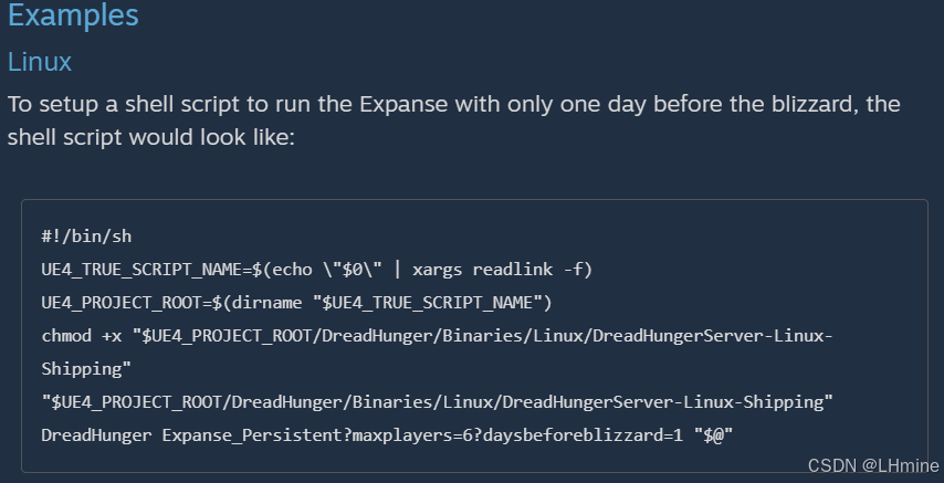

Linux运行命令
分析这个脚本
,实在他在文档里这些写轻易引起误解,上面的脚本带了三个固定的参数,由于它的游戏包里的LinuxService不是这样,是不带任何参数的:
#!/bin/sh
UE4_TRUE_SCRIPT_NAME=$(echo "$0" | xargs readlink -f)
UE4_PROJECT_ROOT=$(dirname "$UE4_TRUE_SCRIPT_NAME")
chmod +x "$UE4_PROJECT_ROOT/DreadHunger/Binaries/Linux/DreadHungerServer-Linux-Shipping"
"$UE4_PROJECT_ROOT/DreadHunger/Binaries/Linux/DreadHungerServer-Linux-Shipping" DreadHunger "$@"
第一行、标准开头
第二行、第三行找到当前文件夹的绝对路径,这个路径的值赋给
UE4_PROJECT_ROOT
这个变量
第四行、给
这个实际的步伐文件一个可实行权限,让他可以被sh实行
第五行、根据绝对路径启动
DreadHunger
是固定写法
“$@” 是什么意思呢,代表接受输入的所有参数,在哪儿输入呢,启动的时候,看一下这个脚本的路径
包罗在了游戏本体里,可以打开看看,在Linux体系运行这个脚本时,可以利用
sh DreadHungerServer.sh
后面是可以跟参数,例如等效官方文档里的:
sh DreadHungerServer.sh Expanse_Persistent?maxplayers=6?daysbeforeblizzard=1
分别代表利用代价地图、最大玩家数为6、间隔狂风雪的一天
这些参数的意义开辟者文档里也写了,英文原版我就不贴了:

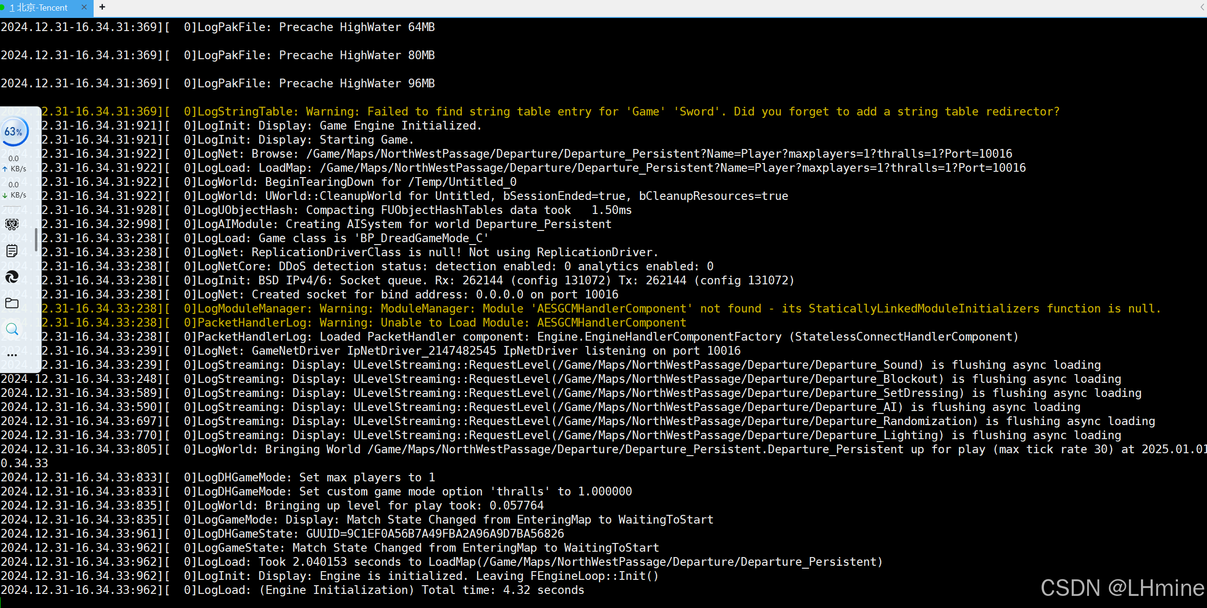

我们只用的上端口设置,例如我将端口设置为10016开一局峰顶
sh DreadHungerServer.sh Departure_Persistent?Port=10016
LogNet: Created socket for bind address: 0.0.0.0 on port 10016
