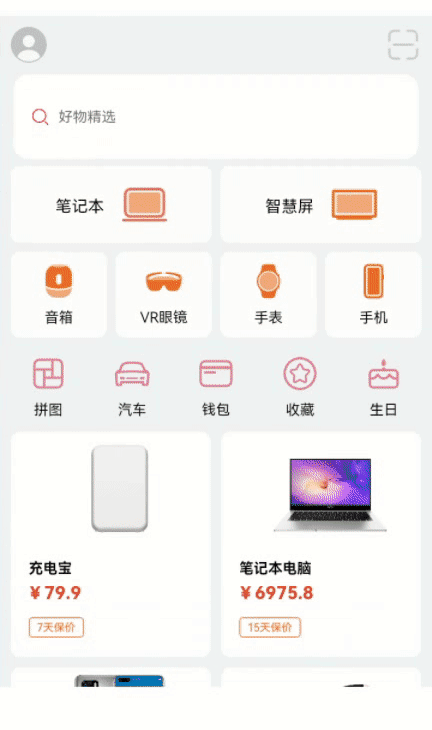

介绍
本示例介绍运用Stack组件以构建多层次堆叠的视觉结果。通过绑定Scroll组件的onScroll滚动变乱回调函数,精准捕捉滚动动作的发生。当滚动时,实时地调治组件的透明度、高度等属性,从而成功实现了嵌套滚动结果、透明度动态变化以及平滑的组件切换。其中,搜刮框能够实现“吸顶”结果,在用户滚动页面时始终保持在顶部。
结果图预览
使用说明
加载完成后显示整个界面,高出一屏可以上下滑动可见堆叠结果。
实现思路
在向上滑动过程中观察到头部组件是处于层级底部,而其他组件覆盖在其上方,为此,选择Stack组件来获取堆叠结果。
