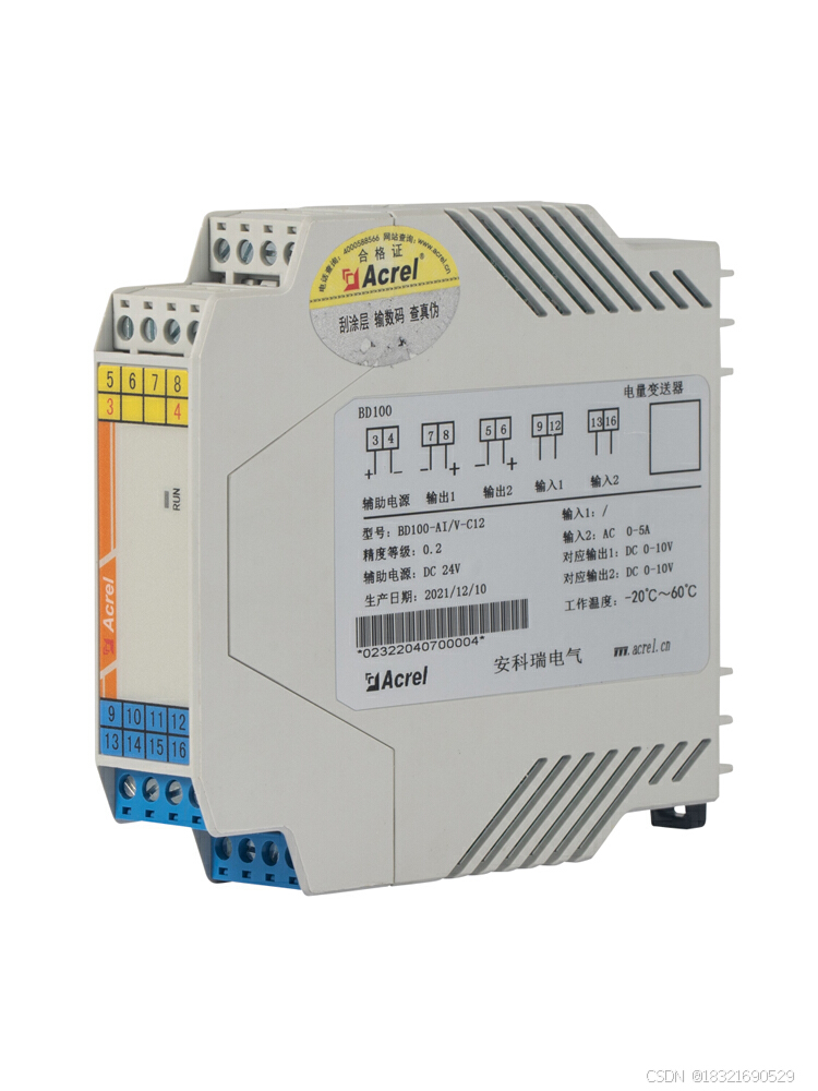

4.安科瑞信号隔离栅相关产物
BM100系列信号隔离器可以对直流电流、电压等电量参数或温度、电阻等非电量参数举行精确测量,经隔离转换成标准的模拟信号输出。即可直接与指针表、数显表相接,也可以与自控仪表(如PLC)相接,广泛应用与电力、铁路、化工、食品、仓储等行业的主动化系统。
BM200系列隔离式安全栅接纳了限压、限流、隔离等步伐,不仅能防止伤害能量从本安端子进入伤害现场,提高系统的本防爆性能,而且增加了系统的抗干扰能力,提高了系统运行的可靠性。
BM100-K系列开关量输入信号隔离器,输入点或NAMUR型靠近开关信号,继电器或晶体管隔离输出可通过拨码设置输出和输入同相或反相逻辑控制,设置开启或关闭线路故障检测功能。该产物必要独立供电,输入、输出和电源三端隔离。
