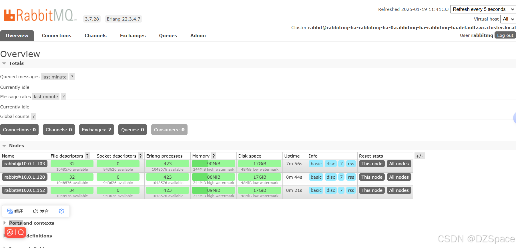

步调 4:浏览器访问 RabbitMQ 管理界面
RabbitMQ 管理界面可以通过 NodePort 服务进行访问,使用以下 IP 地点和端口:
  1. http://192.168.80.130:32241/
登录账号暗码为:
  1. 用户名:rabbitmq
  2. 密码:rabbitmq

结论
通过以上步调,你乐成地在 Kubernetes 集群上使用 Helm 部署了 RabbitMQ 高可用集群。你可以使用浏览器访问管理界面,并根据必要调解设置,处理常见的安装错误。在部署过程中,确保 Helm Chart 与 Kubernetes API 版本兼容,才能顺利完成安装。
