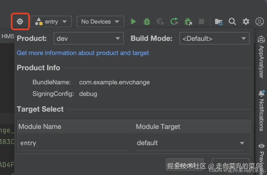

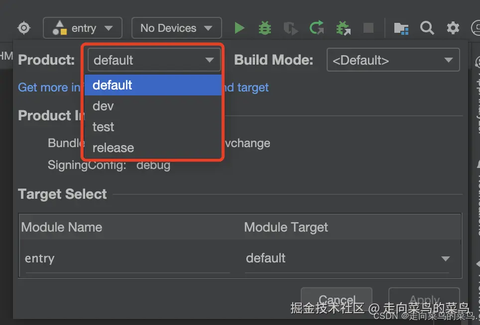

1、环境切换入口
在DevEco Studio开发工具的工具条中,点击瞄准镜图标即可进行环境的切换。

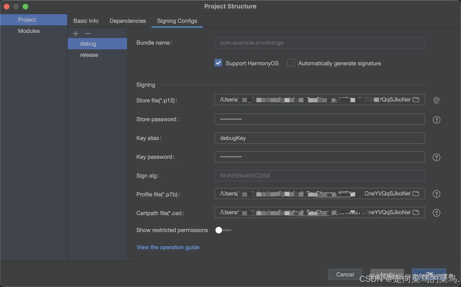

打开工具栏File - Project Structure - Project - Signing Configs,默认工程只有一个default签名设置,可点击+或-添加删除设置,签名设置完成后,在工程目次下的build-profile.json5文件中可查看signingConfigs字段的签名设置。
本文演示设置debug和release两个签名。

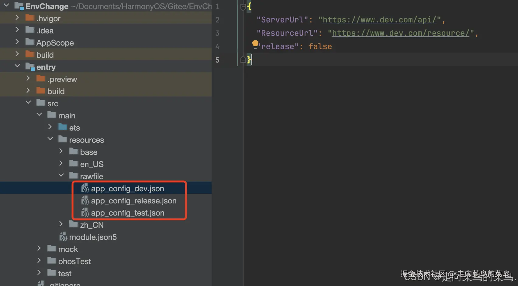

3、创建多环境设置文件
在entry/src/main/resources/rawfile目次下创建三个环境对应的设置文件,取名为app_config_dev.json、app_config_test.json和app_config_release.json。
每个设置文件包含雷同的三个字段:
ServerUrl表现请求服务器地点、ResourceUrl表现资源服务器地点、release表现是否为生产环境。

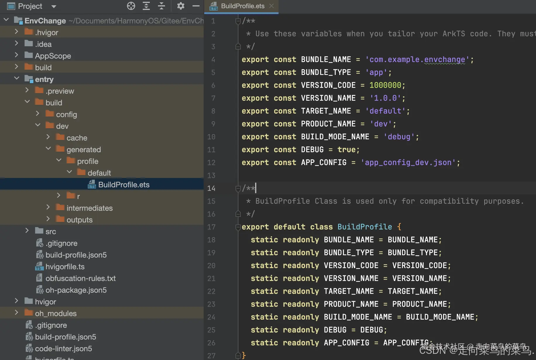

5、获取当前环境设置信息
创建AppConfig.ets文件,用来获取环境设置文件,并剖析文件数据。BuildProfile为利用开发工具切换环境后,build工程生成的编译文件,用来获取当前环境下的环境设置信息。

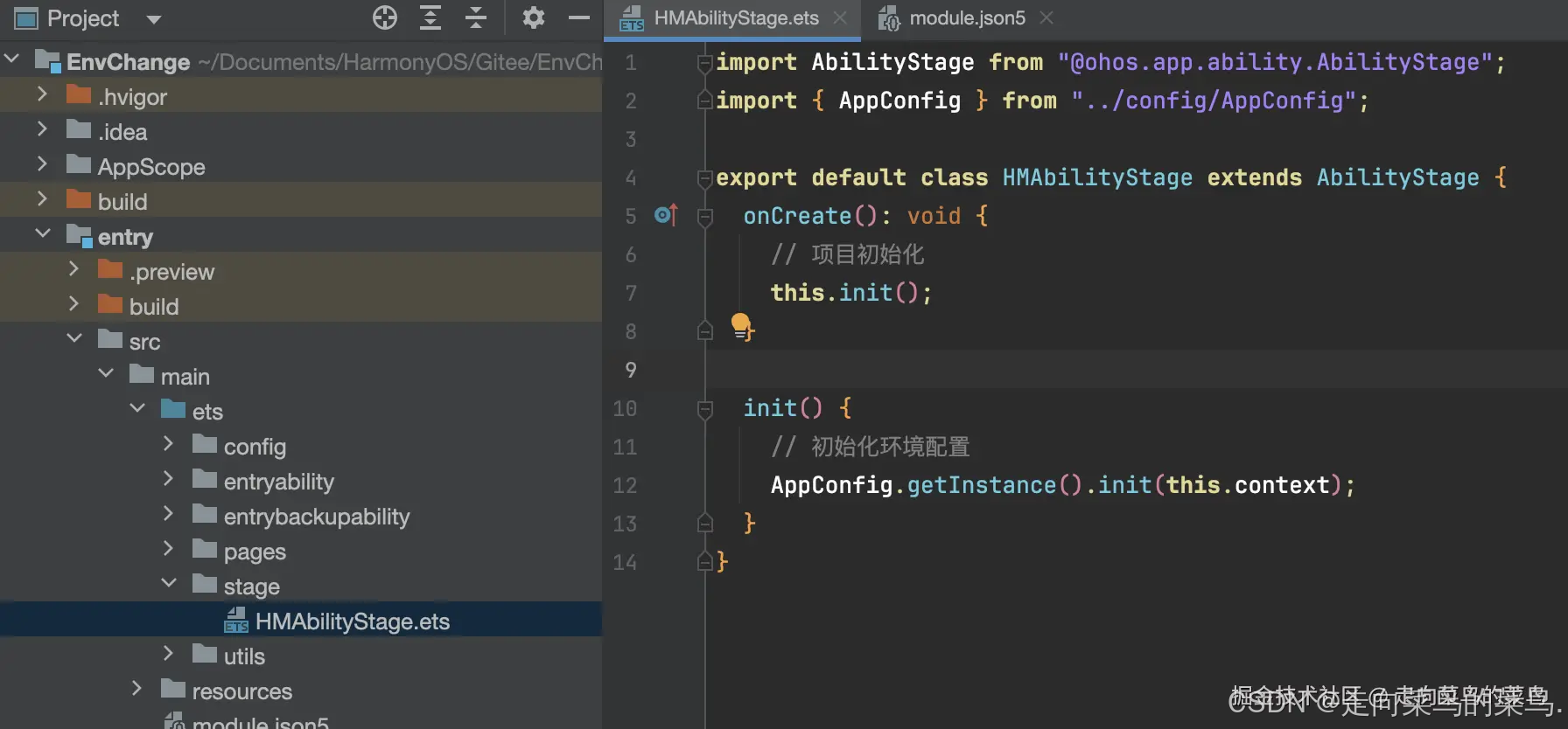

6、生效当前环境信息
本文利用AbilityStage作为初始化环境信息的类,关于AbilityStage的先容可查看官方文档先容。

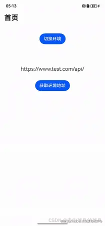

二、APP内动态切换环境
创建环境切换页面,用于切换差别环境,切换环境时再次调用AppConfig的初始化方法,传入指定设置文件路径即可。
  1. AppConfig.getInstance().init(getContext(this), 'app_config_test.json')
示例中未进行数据长期化记录上次选中的环境,真正项目中可本地存储环境,下次启动利用切换后的环境设置信息
