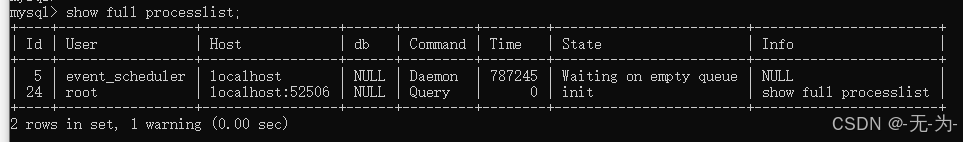

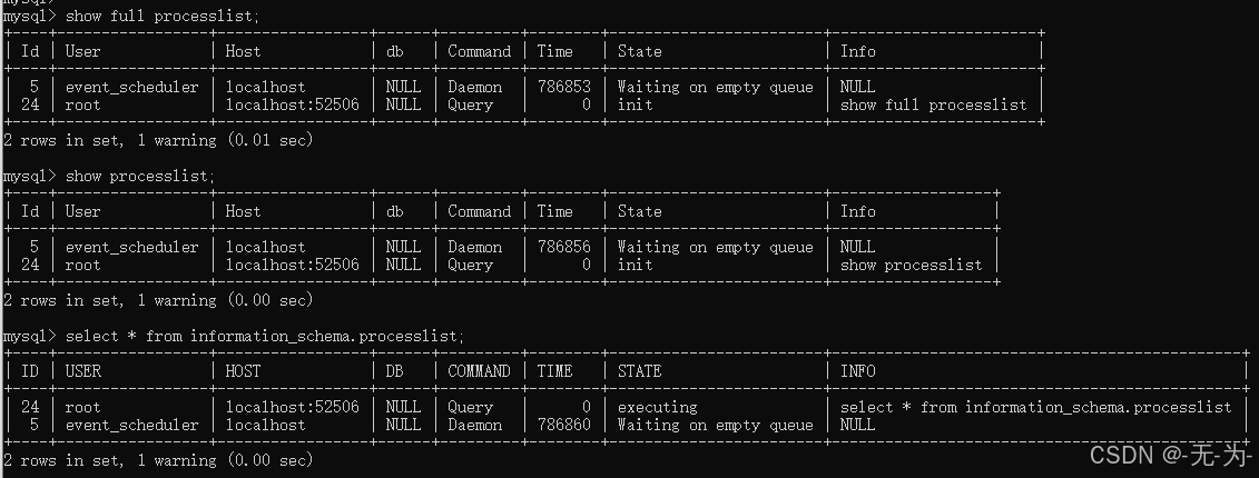

前面有提到SHOW [FULL] PROCESSLIST命令,在排查一些MySQL的题目,会常常用到 show processlist这个命令。
show processlist 是显示用户正在运行的线程,须要注意的是,除了 root 用户能看到所有正在运行的线程外,其他用户都只能看到自己正在运行的线程,看不到其它用户正在运行的线程。除非单独个这个用户赋予了PROCESS 权限。
show processlist 显示的信息都是来自MySQL体系库 information_schema 中的 processlist 表。
所以使用下面的查询语句可以获得相同的结果:
  1. select * from information_schema.processlist
三种语句查询效果如下:
在MySQL8.4中这三个命令查询结果都一样,特殊是SHOW [FULL] PROCESSLIST命令,带上full和不带full结果都一样,唯一差别的是info字段。

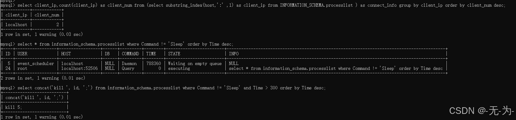

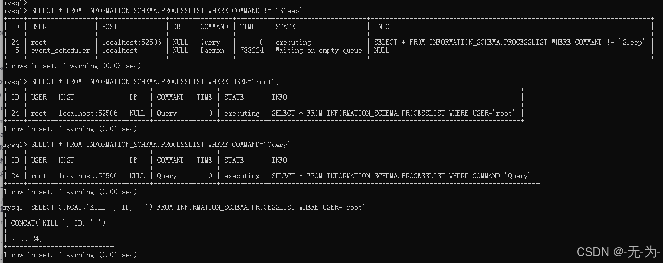

常用的PROCESSLIST查询语句
  1. -- 查询当前正在运行的所有历程SELECT * FROM INFORMATION_SCHEMA.PROCESSLIST WHERE COMMAND != 'Sleep'; -- 查询特定用户的历程SELECT * FROM INFORMATION_SCHEMA.PROCESSLIST WHERE USER='root'; -- 查询特定命令的历程SELECT * FROM INFORMATION_SCHEMA.PROCESSLIST WHERE COMMAND='Query'; -- 杀掉特定用户的历程SELECT CONCAT('KILL ', ID, ';') FROM INFORMATION_SCHEMA.PROCESSLIST WHERE USER='root'; -- 杀掉特定ID的历程SELECT CONCAT('KILL ', ID, ';') FROM INFORMATION_SCHEMA.PROCESSLIST WHERE ID=12345;-- 按客户端 IP 分组,看哪个客户端的链接数最多select client_ip,count(client_ip) as client_num from (select substring_index(host,':' ,1) as client_ip from information_schema.processlist ) as connect_info group by client_ip order by client_num desc;-- 检察正在实行的线程,并按 Time 倒排序,看看有没有实行时间特殊长的线程select * from information_schema.processlist
  2. where Command != 'Sleep' order by Time desc;-- 找出所有实行时间超过 5 分钟的线程,拼集出 kill 语句,方便后面查杀select concat('kill ', id, ';') from information_schema.processlist where Command != 'Sleep' and Time > 300 order by Time desc;
实行结果
