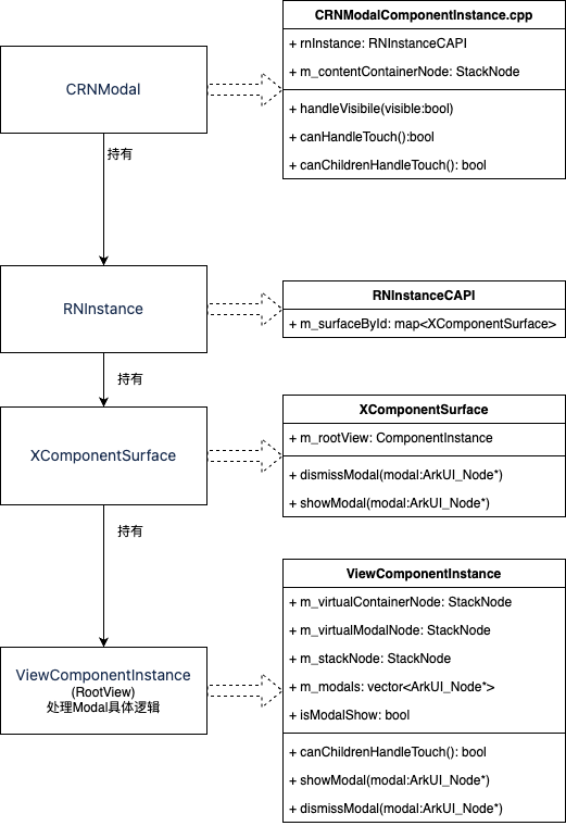

3.4.1 CRNModal C化
CRNModal 在开辟测试过程中一步步探索了实现方案,经过多轮测试、方案讨论调解,最终确定了C化方案。
方案一:尝试使用体系Modal实现这个组件
后续测试过程中发现体系Modal的实现方案为体系Dialog,层级很高,携程业务线会出现这样一种场景,RN页面打开Modal后点击跳转一个其他页面,新打开的页面会出如今Modal的下方,不符合需求,方案镌汰。
方案二:尝试通过新跳转一个透明页面的方式实现modal
测试发现新跳转一个页面后,RN的点击事件分发出现问题,无法响应任何事件。且我们App的路由方案为Navigation,经与华为方面沟通,Navigation C化难度非常巨大,短时间不可行。此方案镌汰。
方案三:尝试在RN JS端创建modal
JS端创建一个style为position: 'absolute', zIndex: 999的容器,层级提高,体如今其他组件上方来实现modal。测试发现调用体现Modal的地方很多,可能会在一个嵌套很深的层级中,如果在这里尝试展示这个zIndex: 999的容器,还是会有被遮挡的环境,最终此方案也被镌汰。
方案四:C++层进行插入
经过内部讨论,这个modal应该展示在整个RN页面层级的最上方,这在Android、iOS中都很好实现,但鸿蒙是一个声明式的语言,无法拿到页面实例,无法拿到父组件,也就无法进行插入。
但研究RNOH SDK之后发现,C化后的RNInstance实例在C++端持有一个XComponentSurface,全部RN页面临应的Native组件都被添加体如今这里,而XComponentSurface可以获取rootView实例ComponentInstance,这是一个根控件,将这个根控件强转为ViewComponentInstance之后,在ViewComponentInstance.cpp代码中可以类似Android,获取childCount,通过index添加child等等,进而可以实如今RN页面层级最上方添加modal,最终也是依据此方案,实现了CRNModal组件。
流程如下:

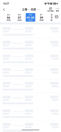

5.1 CRN预加载
默认环境下,我们会在页面的生命周期中去加载rn_bundle,因为页面已经进入生命周期开始展示了,加载bundle又会有一定的耗时,这种环境下,就会产生白屏征象。
携程也存在某些页面依赖接口数据且接口返回比力慢的环境,比如机票列表页,在进入页面白屏之后又会有长时间的骨架屏,用户体验差。

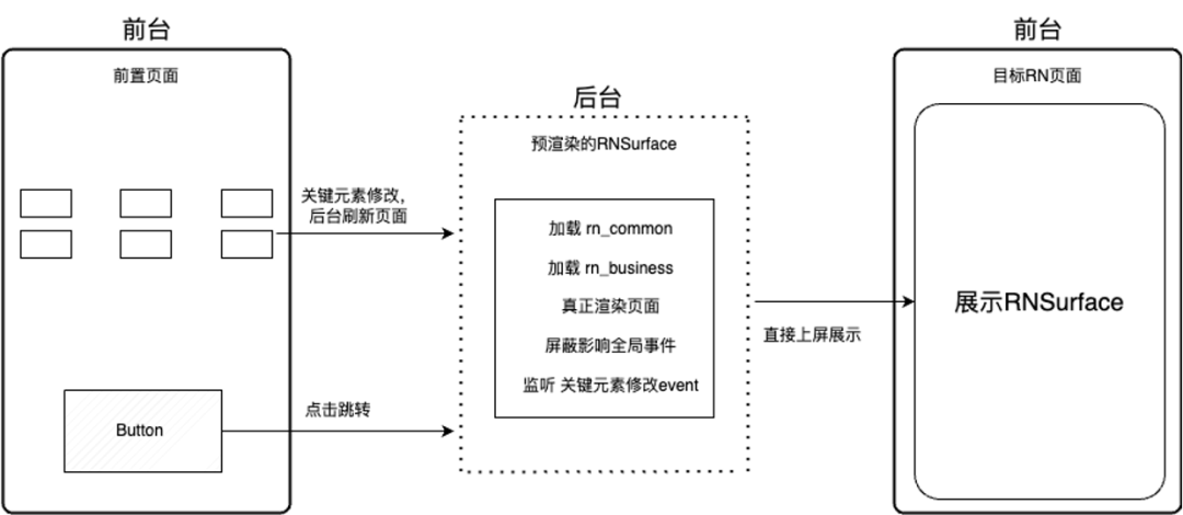

5.1.4 CRN预加载2.0
预加载2.0方案:
- 在前置页面通过FrameNode预加载了一个真实的RN页面,完成了加载rn_commom、rn_business、接口请求、渲染等一系列流程。
- 前置页面中影响下一个页面关键参数发生改变时,发消息给背景预加载的的RN页面,RN页面接收到事件,拿到关键参数后进行网络请求,得到数据后对页面进行刷新。
- 用户点击跳转到目的页面时,直接将背景已经预渲染好的页面上屏展示。
- 因为页面已经在背景被真实渲染,有影响前置页面的风险,虽然我们在RN SDK层面已经做了一层拦截,但这种拦截不可能cover全部场景,全部接入了预加载2.0方案的业务都必须在上线前经过完整回归测试。
- 目前,我们在机票列表页及火车票详情页使用了预加载2.0方案。

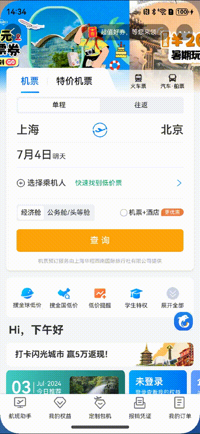

对比视频:
性能优化关闭:
性能优化开启:

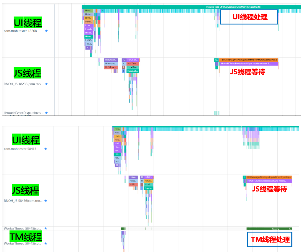

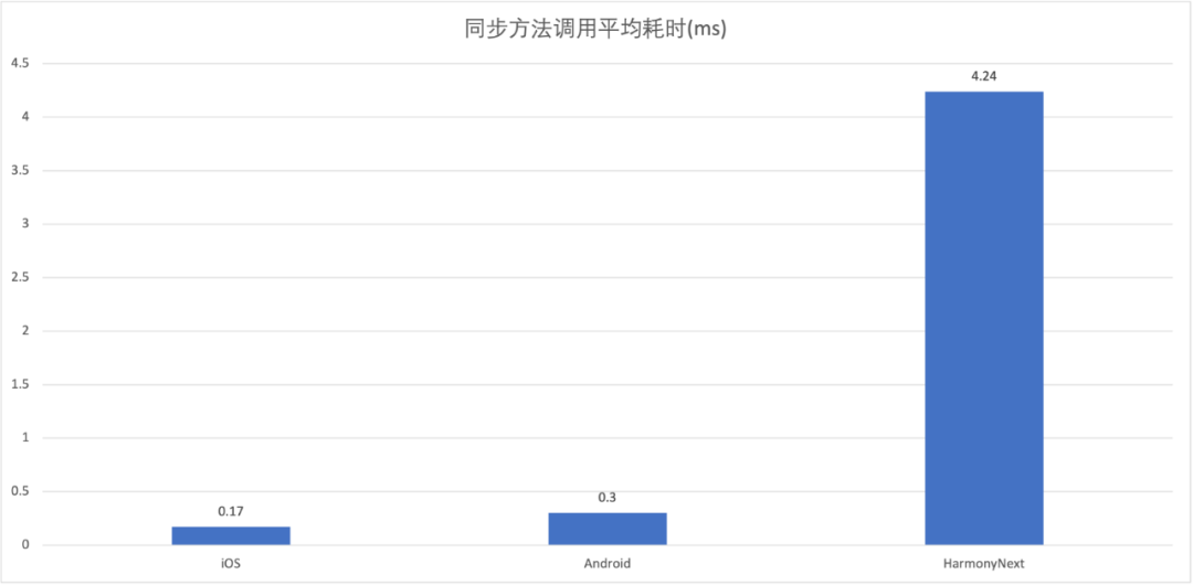

5.2 RN TurboModule运行在Worker线程
前段时间我们在RN JS端对TurboModule调用加了一个埋点,统计TurboModule方法调用的耗时,后续也是根据这个埋点天生了一个报表,发如今鸿蒙中,TurboModule同步方法调用耗时比Android、iOS耗时长10倍,某些方法甚至慢100倍。
经过分析,在Android、iOS中TurboModule都是运行在单独的子线程中,而在鸿蒙中,TurboModule都运行在主线程,主线程要承载一些别的任务比如页面渲染、用户操作行为响应等,这些行为会导致鸿蒙中TurboModule的调用被壅闭,耗时就长。比如下图的Trace,如果TurboModule在UI线程运行,那就可能会被壅闭,壅闭的这段时间,js线程只能等待,而这段等待是毫偶然义的。
前段时间,鸿蒙RN SDK也是加入了TurboModule运行在Worker线程这个本领。RNInstance在创建时会同步创建一个worker线程,专门用于TurboModule运行。我们要做的是对工程中TurboModule代码进行适配改造,使之可以运行到worker线程中。
整个适配过程也存在一系列的问题。
首先,鸿蒙的ArkTS衍生自TS语言,基于Actor线程模子,内存不共享,线程间数据通信非常贫困。
为了办理线程间通信流程繁琐的问题,鸿蒙提供了Sendable注解,可以理解为被这个注解修饰的对象会在共享内存创建。但Sendable存在一个问题,Sendable对象的成员变量只能是Sendable对象或其他特定的数据类型,也就是说我们如果对一个对象进行Sendable改造,就必须对他的全部成员变量进行Sendable改造,也必要对成员变量的成员变量进行Sendable改造,那这个改造过程就存在指数级扩散的问题。
另外,Sendable注解提供的时候,我们大部分代码都已经完成了,在这种成熟的大型项目中再重新进行Sendable改造的成本非常高,大家各自App如果还没开始大概刚开始开辟,一定要思量Sendable适配的问题,比如数据类型默认使用collection下属map、array,class默认添加Sendable注解等。
目前,我们适配完成了7个TurboModule,其他TurboModule做Sendable适配的成本非常高,正在渐渐进行中。

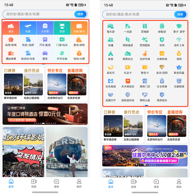

5.4 分帧渲染
分帧渲染主要用在App的启动优化中。首页宫格存在两屏,二屏在刚开始是不可见的,可以在首页加载完毕之后再去加载宫格二屏。
分帧渲染可以监听到帧渲染的回调,这样就可以对页面元素的加载优先级进行定制,将告急的元素优先加载,不告急大概不可见的元素后续加载。进而提升页面的性能。
关键代码:
- private myDisplaySync?: displaySync.DisplaySync
- updateStage() {
- if (this.stages == 0) {
- this.myDisplaySync = displaySync.create();
- this.myDisplaySync.start();
- this.myDisplaySync.on('frame', (frameInfo: displaySync.IntervalInfo) => {
- this.updateStage();
- this.stages++;
- if (this.stages == 3) {
- this.myDisplaySync?.stop();
- build() {
- Column() {
- Scroll(this.scroller) {
- Row() {
- //默认加载宫格首屏
- if (this.stages > 0){
- this.genFirstCell(0)
- //三个渲染帧之后,加载宫格二屏
- if (this.stages > 2){
- this.genFirstCell(1)
复制代码 接入分帧渲染,控制宫格二屏的渲染机遇后,首页的启动耗时减少了20ms。
