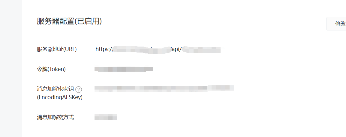

这里假设我们都已经申请号了微信开发的相关信息,那么我们就要设置微信认证服务器地点(api地点),这一步是必须的,微信与我们交互都是都是通过这一个地点,开始我一直不知道,我以为自己要对每一个功能都要写一个api,其实不需要的。我们只需要完成我们的微信认证服务器地点,然后里面处理我们相关的业务逻辑。
sequenceDiagram  用户->>微信: 发送消息“hello!”  微信->>我的网站: 认证服务api校验  我的网站-)微信: 校验乐成  微信->>我的网站: 发送“hello!”到认证服务api  我的网站-)业务逻辑: 认证服务api接收“hello!”而且处理业务逻辑 我的网站-->> 用户: 也可返回给用户相关信息用我的话就是
假设我的认证api是:/api/check
4./api/check接口里面处理相关业务逻辑,或者返回特定信息给用户

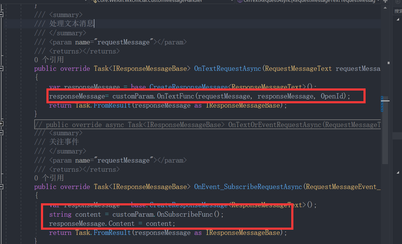

然后通过CustomMessageHandler的构造函数传入
  1.         private CustomParam customParam;
  2.         public CustomMessageHandler(CustomParam customParam)
  3.         {
  4.             this.customParam = customParam;
  5.         }
然后在具体的处理事件里面调用这个委托
通过接口调用微信CustomMessageHandler的方法
