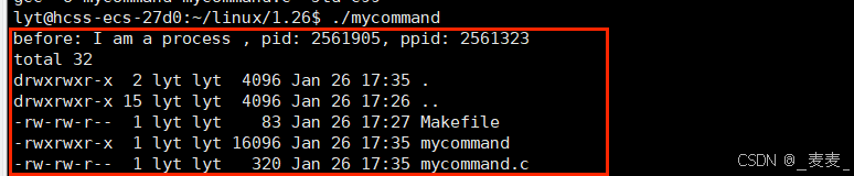

代码征象
           看到结果之后,大概会和大家盼望的会有所不同,就是为啥execl后面的代码没有被进程执行呢,这就和进程替换的原理有关了,且看下面讲授

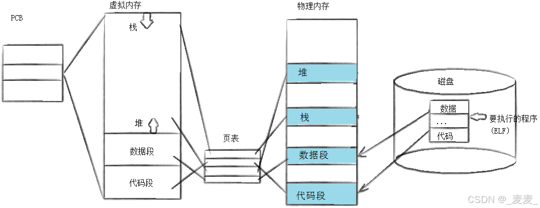

   3.进程替换的原理
           用fork创建子进程后执行的是和父进程雷同的程序(但有大概执行不同的代码分支),子进程每每要调用一种exec函数以执行另一个程序。当进程调用一种exec函数时,该进程的用户空间代码和数据完全被新程序替换,重新程序的启动例程开始执行。调用exec并不创建新进程,以是调用exec前后该进程的id并未改变。
  补充:
          征象:程序替换成功之后,exec*后续的代码不会被执行;只有替换失败,才大概执行后续的代码,因此exec*函数,只有失败返回值,没有成功返回值
          小知识:Linux中形成的可执行程序,是有格式的,ELF,可执行程序的表头,而可执行程序的入口地址就在表中,因此程序替换之后才知道从哪里开始执行代码

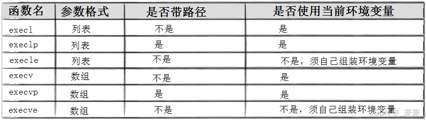

  ②命名明白
   ●l(list) : 表示参数接纳列表
  ●v(vector) : 参数用数组
  ●p(path) : 有p自动搜刮情况变量PATH
  ●e(env) : 表示自己维护情况变量

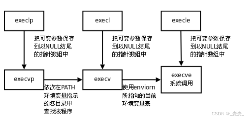

事实上,只有execve是真正的系统调用,别的五个函数最终都调用 execve,以是execve在man手册 第2节,别的函数在man手册第3节。这些函数之间的关系如下图所示。
下图exec函数族 一个完整的例子:
