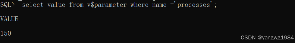

2、数据库答应的最大毗连数
 select value from v$parameter where name ='processes';  --数据库答应的最大毗连数,默认是150。

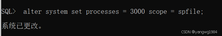

3、修改数据库最大毗连数
 alter system set processes = 3000 scope = spfile;  --修改最大毗连数,这里修改为3000。

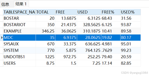

1、先查询数据库表空间的使用情况。用下面的sql语句进行查询,可以表现出各表空间的占用情况。
SELECT    a.tablespace_name,    total,    free,    total - free AS used,
    substr( free / total * 100, 1, 5 ) AS "FREE%",    substr( ( total - free ) / total * 100, 1, 5 ) AS "USED%"
FROM    (SELECT tablespace_name, sum( bytes ) / 1024 / 1024 AS total FROM dba_data_files GROUP BY tablespace_name) a,    (SELECT tablespace_name, sum( bytes ) / 1024 / 1024 AS free FROM dba_free_space GROUP BY tablespace_name) b WHERE    a.tablespace_name = b.tablespace_name ORDER BY    a.tablespace_name;
            查询结果如下图:

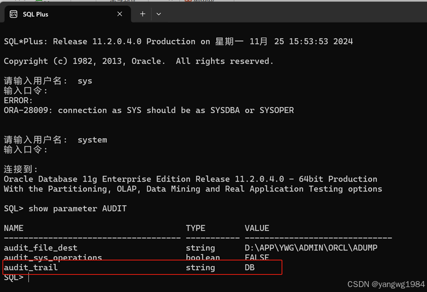

第二步:查看审计功能是否开启,执行下面的SQL语句。结果表现audit_trail  string  DB –>阐明已经开启审计功能。
show parameter audit;

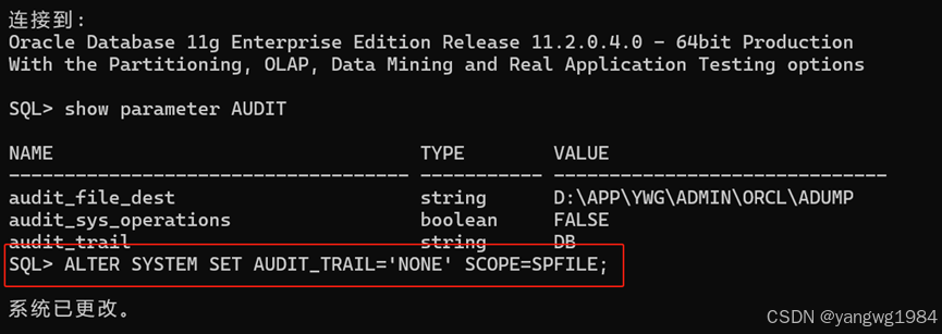

第三步:关闭审计功能,执行下面的SQL语句。
alter system set audit_trail=none scope=spfile;--关闭审计功能

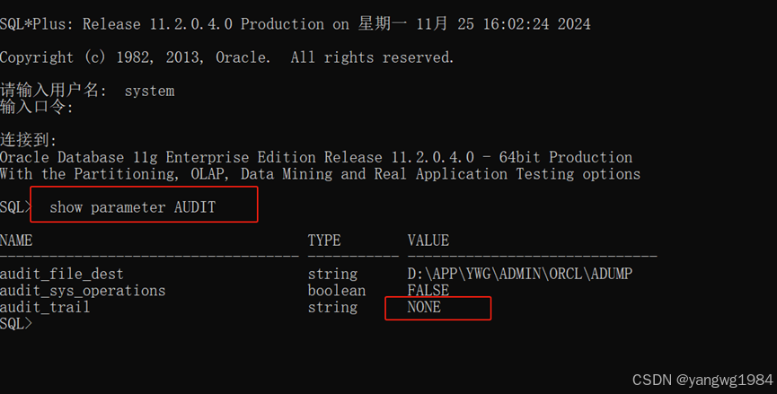

第四步:执行完成后,重启数据库。再次查询审计功能是否关闭,执行下面的语句查询。结果表现audit_trail  string  NONE 表示关闭审计功能成功。
