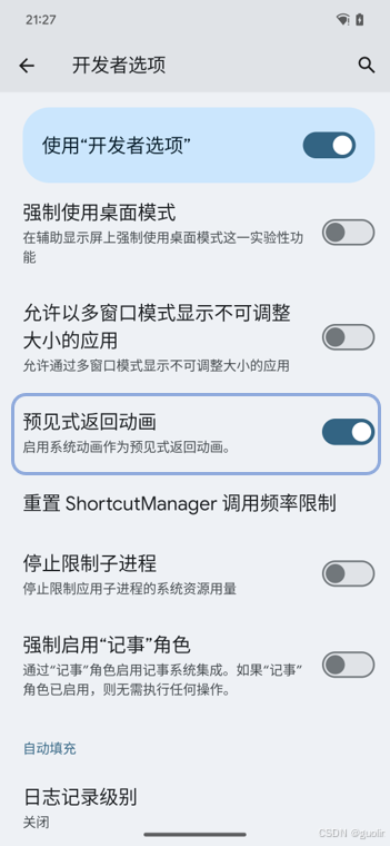

首先第一步,如果你的设备是Android 15系统的话,则可以跳过这一步,因为猜测性返回手势默认已经启用了。而如果你的设备是Android 13或14系统的话,需要在开发者模式当中将“预见式返回动画”这个选项打开,如下图所示。

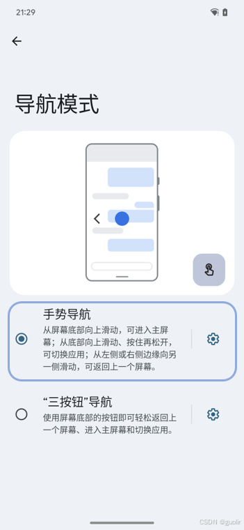

然后第二步,确保你的手机当前使用的导航模式是手势导航,因为猜测性返回手势这个功能只在手势导航模式下才气工作,传统的3按钮导航模式是无法体验这个功能的,如下图所示。

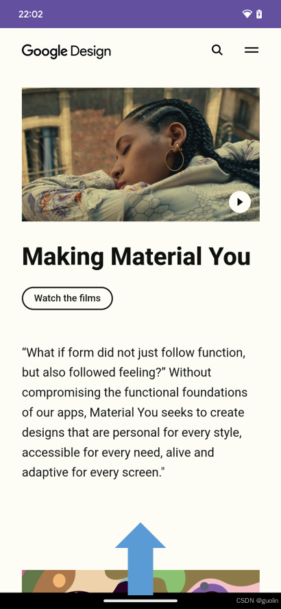

这里我用一个非常简单的例子来跟大家表明一下,观察下面这张图。
请问大家,当我的手指从屏幕底部向上滑动时,我们即将前往哪个界面?
答案很明显,那自然是前往手机的桌面了。

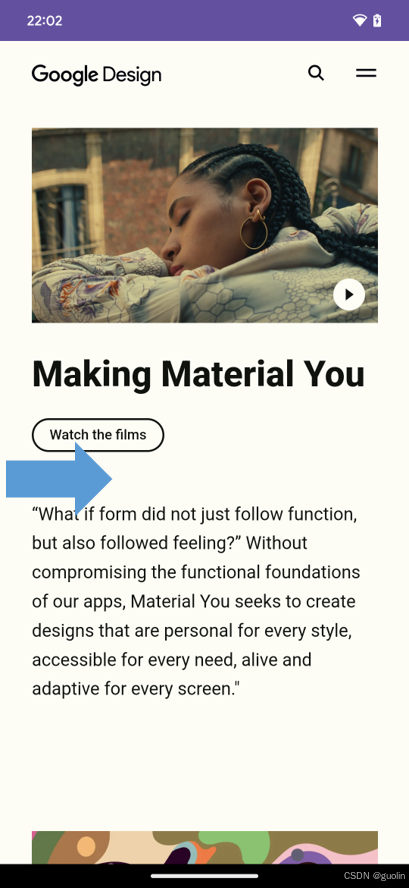

那么再观察下面这张图。
请问大家,当我的手指从屏幕的两侧向内滑动时,我们即将前面哪个界面?
答案是,没有人能知道。因为每个App的返回逻辑是完全可以由这些App自定义的。

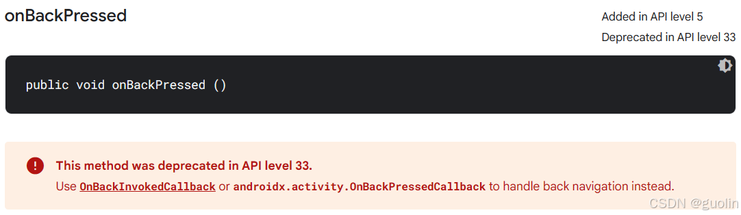

要想对返回事件举行处理,大家应该都知道需要去重写Activity的onBackPressed()函数。但是如果你去查察一下onBackPressed()函数的最新文档,会发现它在Android 13的时候就已经被废弃了。
废弃的缘故原由实在就是因为从Android 13开始有了猜测性返回手势,所以Google推荐我们使用OnBackInvokedCallback或androidx.activity.OnBackPressedCallback这两个新的API来处理返回事件,因为这两个API可以或许自动完成猜测性返回手势的适配。

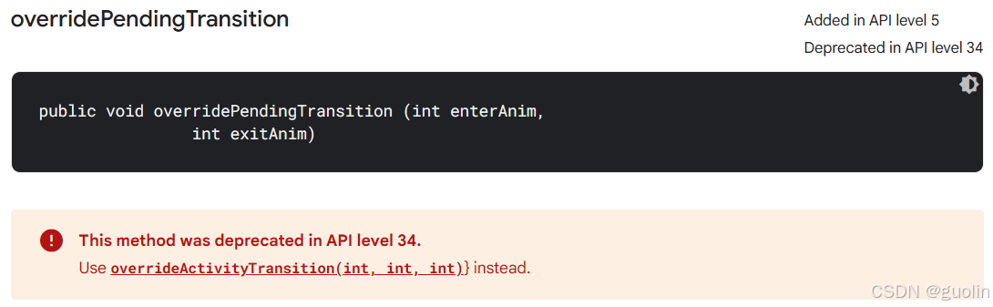

但是如果你查察一下最新的Android文档,你会发现这个函数在Android 14中也被废弃了。
废弃的缘故原由不用多说,自然也是因为猜测性返回手势。
现在Android 14及以上系统推荐使用overrideActivityTransition()函数来自定义Activity之间的跳转动画,因为这个函数可以自动适配猜测性返回手势功能。
