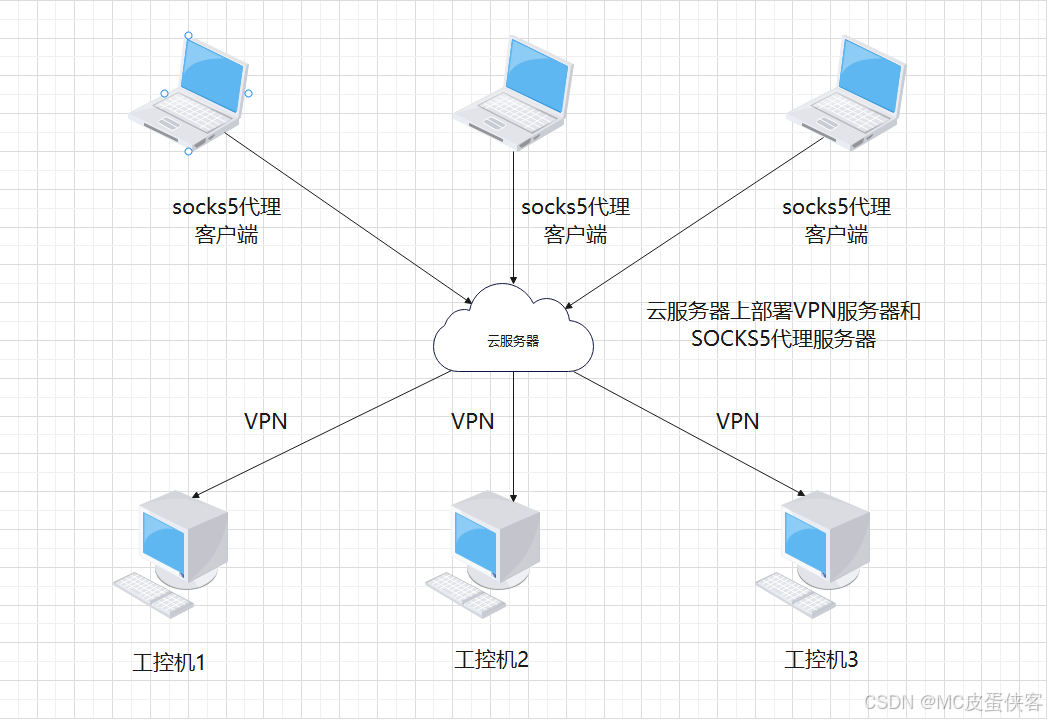

迩来向导安排了新使命,需要搭建一台socks5服务器,然后再做一个远程登录客户端,嵌入网络代理功能。最初的想法是把vpn嵌入到自己做的客户端内里,但这个技能要求相对来说太高了,小弟气力还远远不够。背面QQ、钉钉等客户端软件得到灵感,发现他们登录界面都内嵌了网络代理功能,随后小弟便想到了下图的架构。

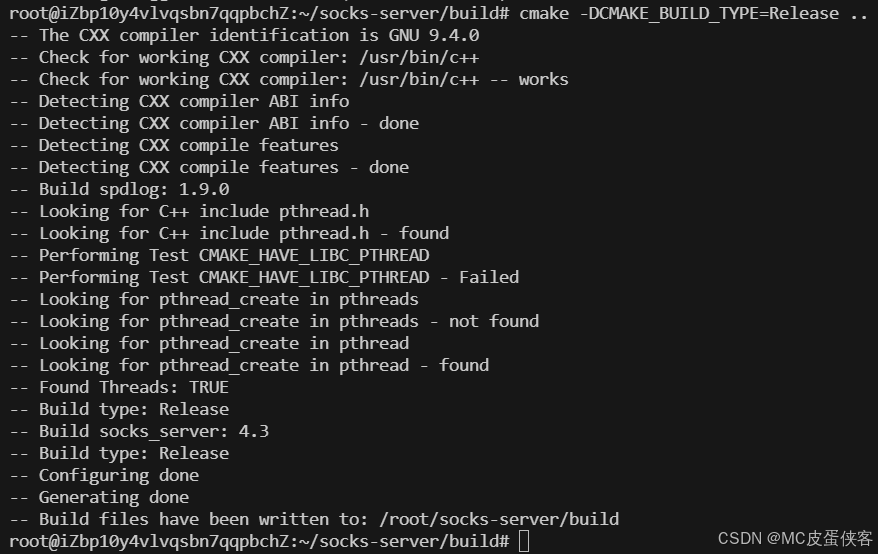

build_type选择release
cmake -DCMAKE_BUILD_TYPE=Release ..

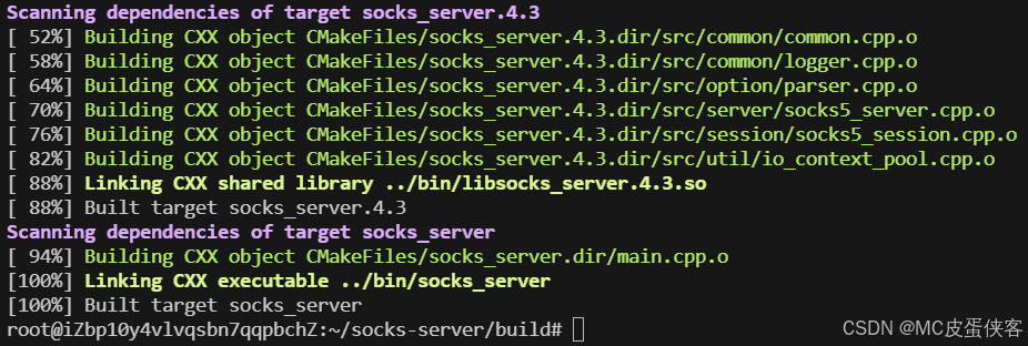

构建
cmake --build .

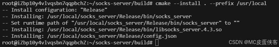

安装,我这里选择到**/usr/local/**目录下
cmake --install . --prefix /usr/local

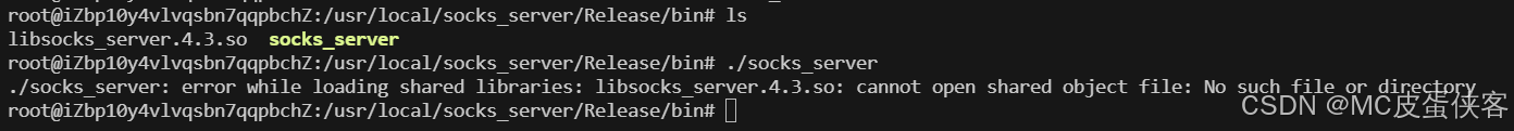

进入安装目录后执行
cd /usr/local/socks_server/Release/bin/
./socks_server
发现报如图错误
我这里为了方便,直接将libsocks_server.4.3.so移动到系统目录下面去了
mv libsocks_server.4.3.so /usr/lib/x86_64-linux-gnu/
再执行一遍发现运行成功无报错
./socks_server

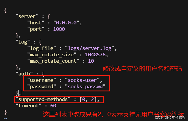

修改config.json文件,配置用户名密码登录
vim config.json
