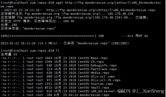

cd /etc/yum.repos.d
wget http://ftp.mondorescue.org/centos/7/x86_64/mondorescue.repo
修改下载的 mondorescue.repo ,ftp 不稳固更换为 http:vim mondorescue.repo
baseurl=http://ftp.mondorescue.org//centos/7/x86_64
gpgcheck=0
http://ftp.mondorescue.org//centos/7/x86_64/mondorescue-0x141B9FF237DB9883.pubkey
yum install -y mondo

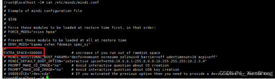

Vim /etc/mindi/mindi.conf

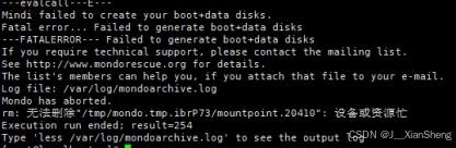

修改EXTRA_SPACE=300000
原因:
解决设置资源忙的问题,另外镜像制作会占用/tmp,如果/根目次空间太小会造成镜像制作失败。

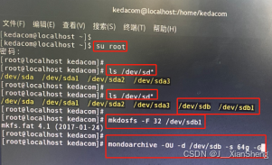

切换root用户: su root
查看盘符: ls /dev/sd*
插上U盘之后再次查看: ls /dev/sd*
多出 /dev/sdb 和 /dev/sdb1 此为U盘盘符;
格式化U盘: mkdosfs -F 32 /dev/sdb1

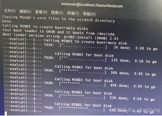

制作U盘镜像: mondoarchive -OU -d /dev/sdb -s 64g -G
64g 为U盘容量,可根据实际U盘大小调整参数;

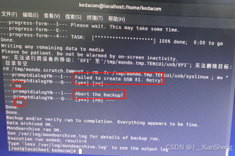

制作中;
制作完成;
移动文件出错,对于镜像不影响,提示 Retry? 选择: no; 提示Abort? 选择: no;
完成之后可查看U盘内容,已经存在相干镜像文件;

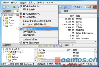

1、插入可引导U盘到电脑上,并打开UltraISO软件。如下图所示,选择“启动”菜单下的“从软盘/硬盘驱动器提取引导扇区…”,制作引导文件:

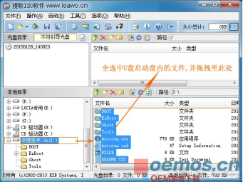

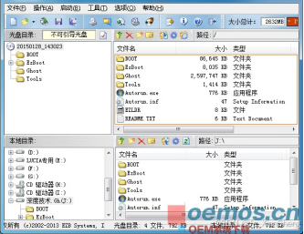

5、在UltraISO软件“当地目次”打开U盘,将U盘里的全部文件全选中并拖拽至假造区域,如下图所示,预备制作ISO文件:
如今是一个不可引导光盘:

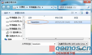

6、接下来,选择“启动”菜单下的“加载引导文件…”:
7、把我们刚刚改后缀的bin文件打开加载进来:
如今,你会看到在软件界面左上方的“光盘目次”右边表现为“可引导光盘”。如今引导和启动文件都预备好了。

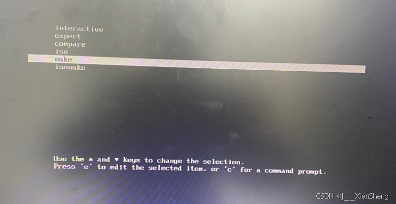

如果是第二步中已经做成的镜像U盘,则把U盘插入需要还原的设备上,按ESC/F2/F12(每个服务器不一样)进入BIOS页面,设置U盘启动。

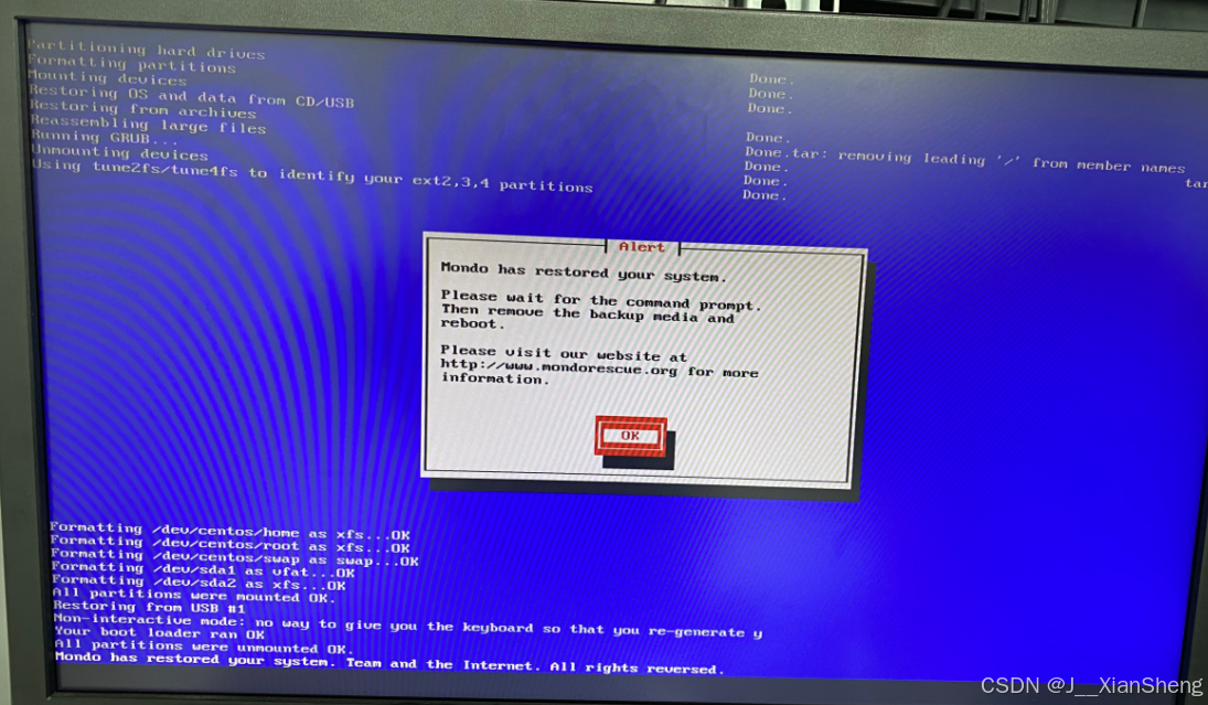

还原过程中选择“nuke”:
点击OK还原成功

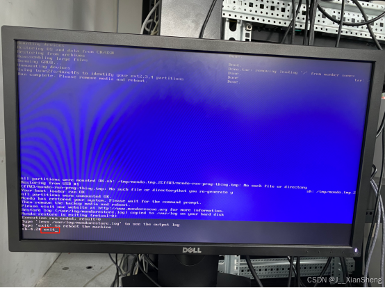

输入exit重启设备,拔掉U盘。

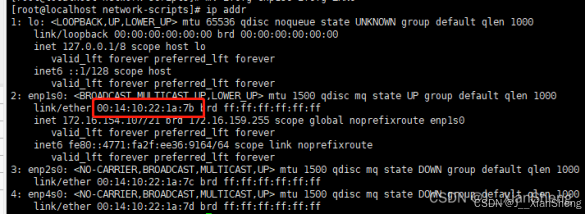

还原到新的设备上,设备的MAC是唯一的,之前的镜像和现有设备的MAC不对应,会出现IP表现不出来的现象,则需要把新设备的mac地址修改到规则文件vi /usr/lib/udev/rules.d/60-net.rules
