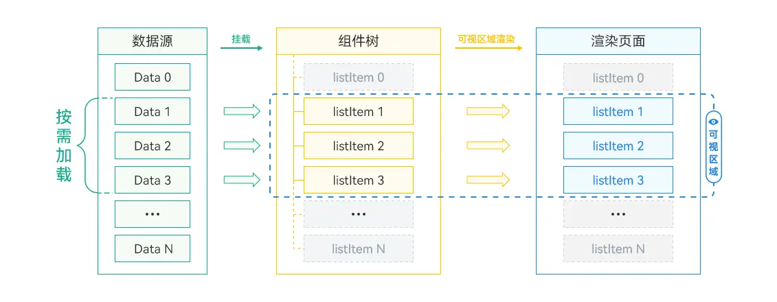

LazyForEach懒加载的原理和渲染过程如下:
1. LazyForEach会根据屏幕可视区能够容纳显示的组件数量按需加载数据。
2. 根据加载的数据量创建组件,挂载在组件树上,构建出一棵短小的组件树。即,屏幕可以展示多少列表项组件,就按需创建多少个ListItem组件节点挂载在List组件树根节点上。
3. 屏幕可视区只展示部门组件。当可视区外的组件必要在屏幕内显示时,必要从头完成数据加载、组件创建、挂载组件树这一过程,直至渲染到屏幕上。
其数据加载、组件树挂载、页面渲染的示意图如下所示:
图2LazyForEach渲染过程示意图

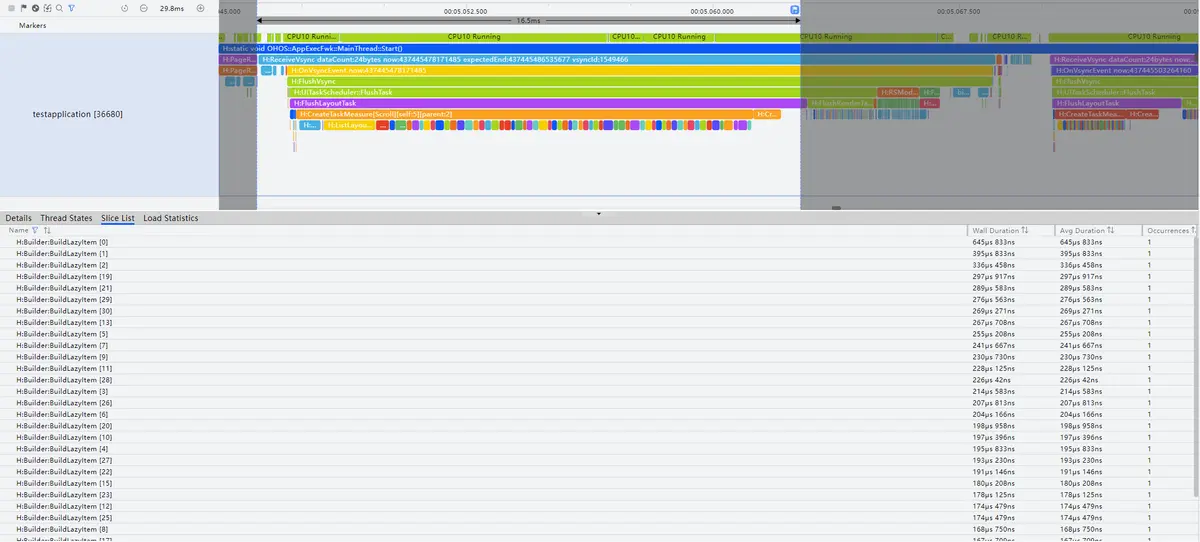

ListItem过于复杂导致丢帧
当使用LazyForEach时,如果子组件ListItem过于复杂,在子组件创建时,将产生大量的布局盘算耗时,终极导致该帧丢帧。关键代码如下所示。
