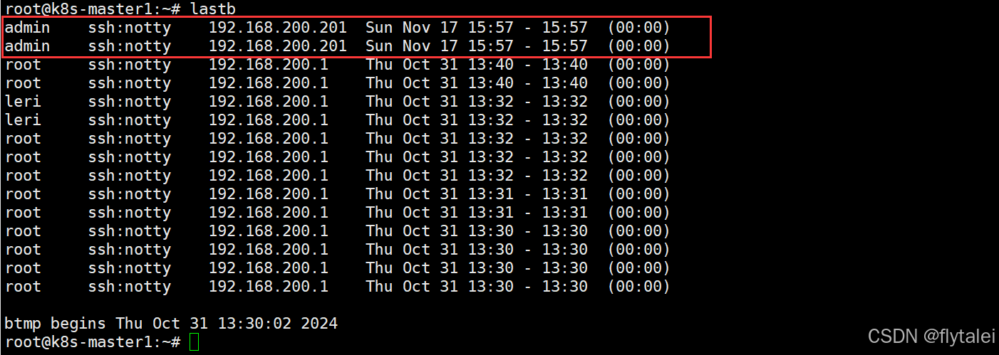

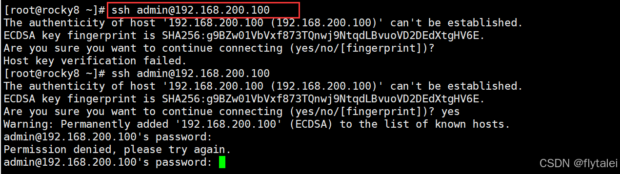

/var/log/btmp
例如我使用rocky8的呆板想猜master1呆板的ssh登录密码。那么在master1的/var/log/btmp上机记录了是谁在企图猜解我的ssh密码。
在master1主机上使用lastb可以看到192.168.200.201企图使用admin的账号登录。此时就可以使用iptables拒绝这个ip的恶意请求。
