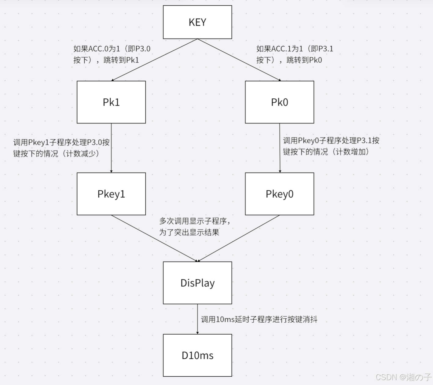

该代码实现了一个简单的计数器功能,通过按键控制计数器的增减,并在数码管上显示计数结果。程序从ORG 0000H开始,首先在START处对三个存储单元40H、41H和42H举行初始化,将它们的值都设置为00H。然后进入MAIN程序段,在MAIN中主要是不绝循环调用DisPlay子程序来显示当前的计数结果,并检测按键状态。当检测到按键按下时,根据按下的差异按键(P3.0或P3.1),分别调用Pkey0(对应P3.1按下,实现计数加)或Pkey1(对应P3.0按下,实现计数减)子程序举行相应的计数操作,并在操作完成后再次显示计数结果。

(3)按键功能处理(Pkey0和Pkey1子程序)
计划思路
Pkey0子程序对应P3.1按键按下的环境,实现计数增加功能。它首先调用DisPlay和D1s子程序,然后对40H单元中的值举行加 1 操作,如果40H的值达到0AH(对应十进制的 10),则将其重置为00H,并对41H单元的值举行加 1 操作,以此类推,实现三位计数器的进位功能。
Pkey1子程序对应P3.0按键按下的环境,实现计数淘汰功能。它与Pkey0类似,首先调用DisPlay和D1s子程序,然后对40H单元中的值举行减 1 操作,如果40H的值减到0FFH(对应十进制的 -1),则将其重置为09H,并对41H单元的值举行减 1 操作,同样实现三位计数器的退位功能。
分析
这种计数器的计划方式符合常见的十进制计数逻辑。通过对三个存储单元的操作实现了三位计数器的功能,而且考虑到了进位和退位的环境。但如果必要扩展计数器的位数,必要对代码举行较大幅度的修改,包括存储单元的使用、进位和退位逻辑的调解等。

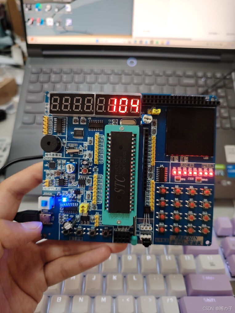

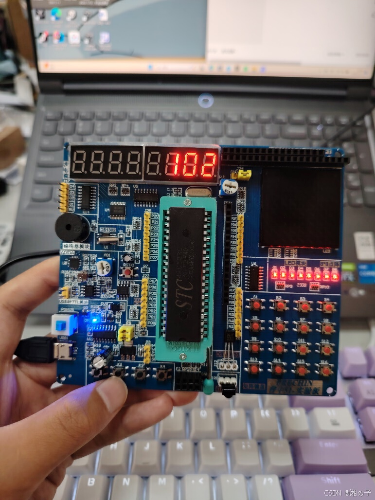

三、实现结果
