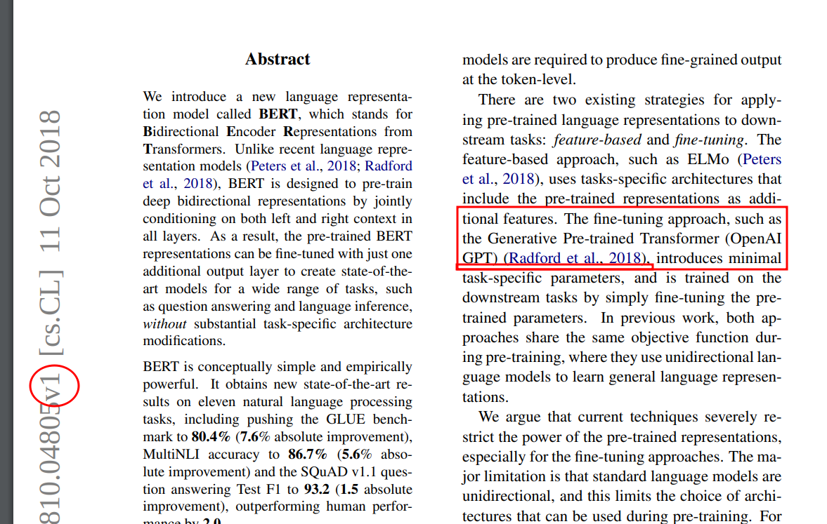

Transformer的第一版时2017.6.12
bert(用到Transformer的Encoder)的第一版arxiv上的文章时间时2018.10.11
GPT1(用到Transformer的Decoder)在arxiv上没找到对应的文章,但是第一版的bert中就有把GPT1作为参考,所以GPT1的时间应该是在2018.10.11之前
动作不得不说快阿!!!

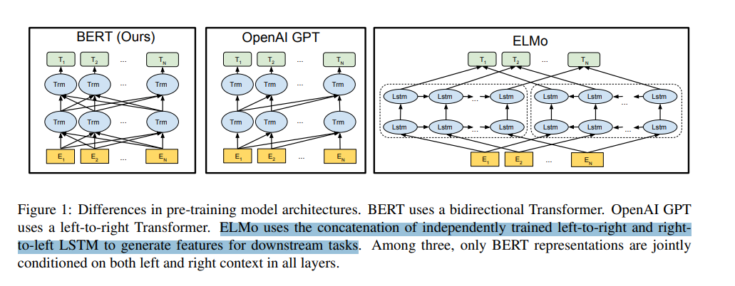

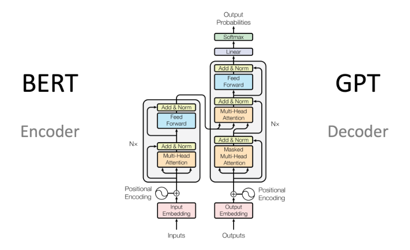

下图展示了三种模型的不同
bert: 双向(Transformer Encoder)
GPT1:从左到右单向(Transformer Decoder)
ELMo:单独训练从左到右和从右到左,再联合(bert双向也是鉴戒于此,ELMo底子单位是LSTM,这是一个比较早的东东了)

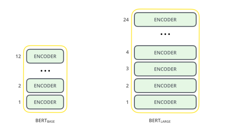

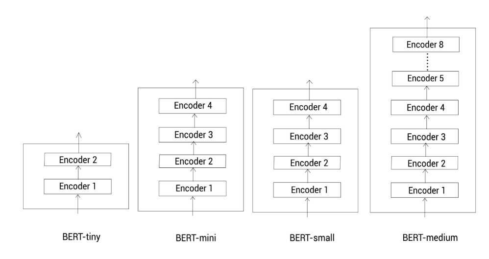

具体来说,bert利用Transformer的encoder部分作为底子单位进行堆叠,而GPT利用decoder部分作为底子单位进行堆叠。
Bert有两个版本,一个是base (12层),一个是large(24层),base的参数量是110M,large的参数量是340M。
base的作用是为了和GPT1尴尬刁难比。
base:
L:12; H:768; A:12
large:
L:24; H:1024; A:16
说明: 编码器层数L,注意力头数A,隐蔽层数H.

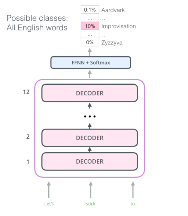

1.2 和GPT1的对比
和GPT1相比的话,重要有两点不同,一个是bert是双向,另一个是预训练。
其中GPT1预训练,是推测一个句子的下一个词是什么(这个在NLP中我们也称作Language Modeling(LM)),如下:

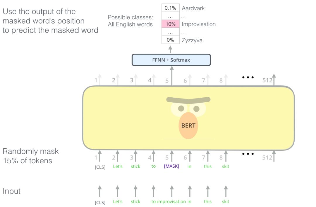

1.2.1 任务一:“完型填空”
不同于通例思路推测下一词。
上面说了bert是双向的,如果推测下一个词,那将是没故意义。所以对输入的词进行mask,即遮住,然后让模型去推测遮住的词是什么。(是不是和我们做的完形填空一样!!!),论文中将这个称为:“masked LM” (MLM)
如下,将hairy进行Mask以后去推测:
  1. my dog is hairy → my dog is [MASK]
然后对网络的输出结果相应位置进行softmax,得到每个词的概率分布,然后取概率最大的词作为推测结果。如下图:

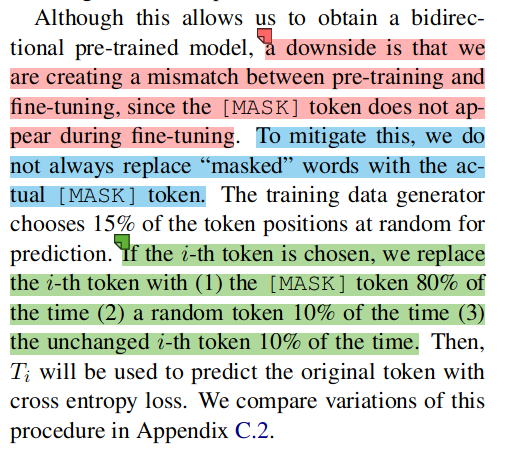

但是存在一个题目,mask15%比例比较高,这会造成某些词在微调(fine-tuning)时间没有见过,此外,微调的时间是没有mask的,为了让预训练和微调匹配,做了一些调解。
每一个句子会推测15%token,在这其中,

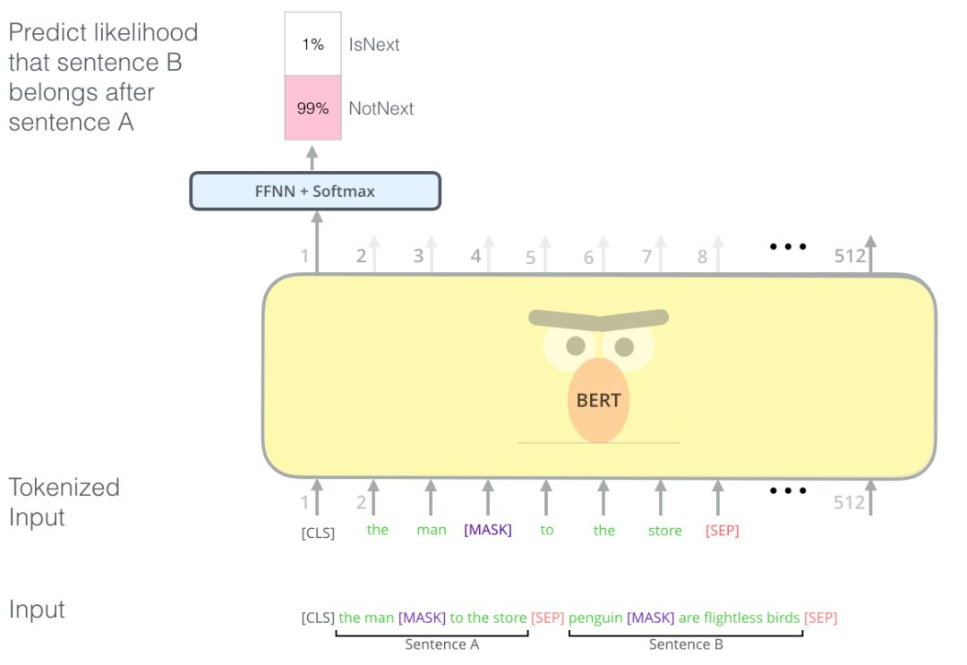

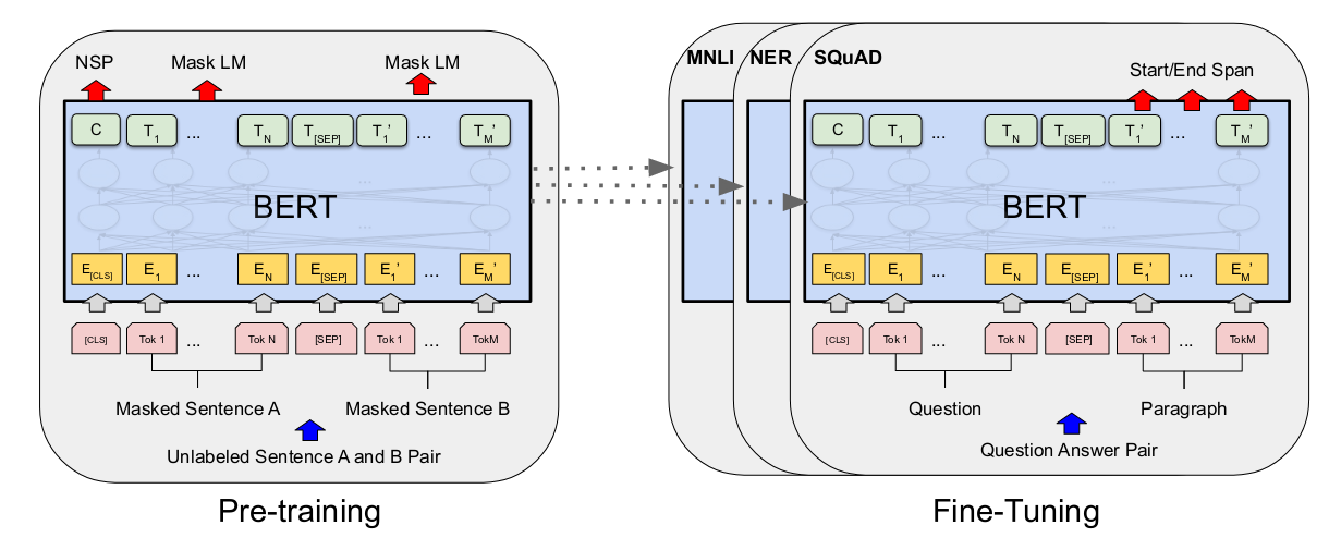

1.2.2 任务二:推测下一个句子
在NLP中的某些任务当中,需要将两个句子作为输入(如,问答系统),所以bert中的预训练添加了一个的新的训练方式----Next Sentence Prediction,下一个句子推测。
具体的是一次输入两个句子,末了有一个输入,判断是否相似。如下图:
其中, 50%的输入数据B是A的下一个句子,50%的数据B是从语料库中随机选取的。
1.2.3 小结
现在我们看下面这个图应该比较好理解了。
在pre-training阶段,输出的第一位是用于判断是否是下一个句子(NSP,任务二,二分类)后续输出是做
完型填空(MLM,任务一,多分类)。

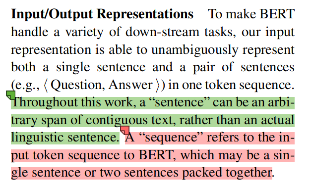

关于输入,需要注意的是,输入的是一个序列(sequence),一个sequence大概是一个句子(sentence)也大概是两个句子(sentence,为了适应下游的题目任务)。
而一个句子setence,更正确是一段一连的文本,不是我们通例的“句子”。

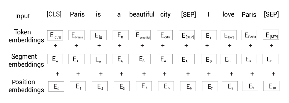

我们先看一个例子。 若我们一个序列是:
  1. Sentence A: Paris is a beautiful city.
  2. Sentence B: I love Paris.

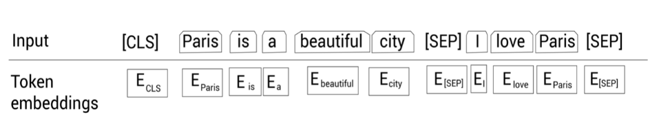

1.4.1 token
先将句子进行分词,转换成一个个token以后,如下:
  1. [CLS] Paris is a beautiful city . [SEP] I love Paris . [SEP]
其中,

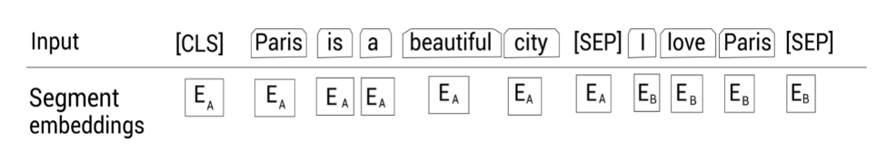

1.4.2 segment
由于我们一次会输入两个句子(sentence),所以需要区分是句子A还是句子B,所以bert中引入了segment,用于区分句子A和句子B。

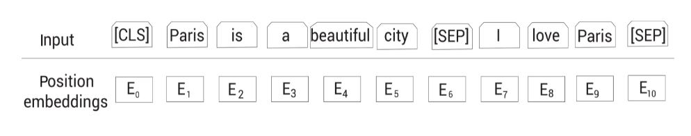

1.4.3 position
由于bert的输入是一个序列,而序列的长度是有限的,所以需要将序列进行截断,而截断以后,我们无法知道每个词在句子中的位置,所以bert中引入了position,用于表示每个词在句子中的位置。

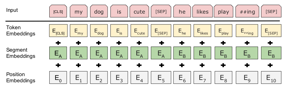

1.4.4 最终的输入
最终的输入是将上面的token、segment和position相加

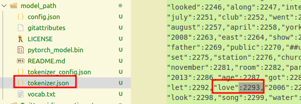

离线情况下
  1. model_path = './model_path'
  2. bert = BertModel.from_pretrained(pretrained_model_name_or_path=model_path)
将下图中需要的文件下载到本地即可

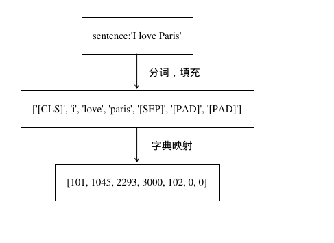

2. 分词
  1. sentence = 'I love Paris'
  2. tokens = tokenizer.tokenize(sentence)
  3. print(tokens)
3. 添加CLS、SEP
  1. tokens = ['[CLS]'] + tokens + ['[SEP]']
  2. print(tokens)
4. 添加pad
正常的bert的输入是个固定长度,如果长度超过这个固定长度进行截断,小于该固定长度添加pad。
假设固定长度是7,现在我们的tokens长度位5,所以需要添加pad
  1. tokens = tokens + ['[PAD]'] + ['[PAD]']
  2. tokens
5. mask
bert中的encoder内部是注意力机制,我们需要传入一个mask,用于区分正常词和pad。
  1. attention_mask = [1 if i!= '[PAD]' else 0 for i in tokens]
  2. attention_mask
6. 转为id
不管是中文还是英文句子都是字符,而神经网络是对数字进行训练。所以需要将字符转化为数字。
  1. token_ids = tokenizer.convert_tokens_to_ids(tokens)
  2. token_ids
本质是从一个大的字典里面找到每次词对应的id。

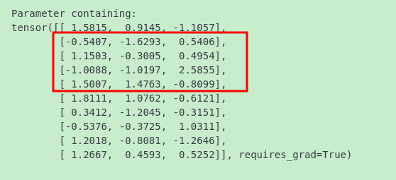

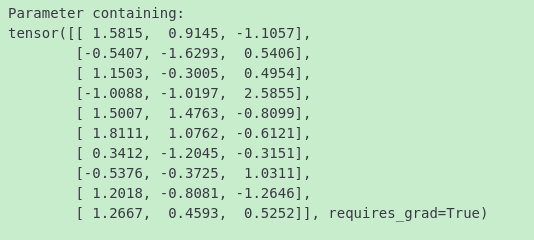

我们看下词表里面的值是个啥
  1. embedding_layer.weight
现在我们有词索引如下:
  1. # 示例输入
  2. input_indices = torch.LongTensor([1, 2, 3, 4])
  3. print('input.shape: ',input_indices.shape)
  4. print("Input indices:", input_indices)

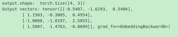

现在我们根据对应的词到词表中查找我们的词对应的向量。
  1. # 获取嵌入向量
  2. output_vectors = embedding_layer(input_indices)
  3. print('output.shape: ',output_vectors.shape)
  4. print("Output vectors:", output_vectors)
这个值是从词表中来的。

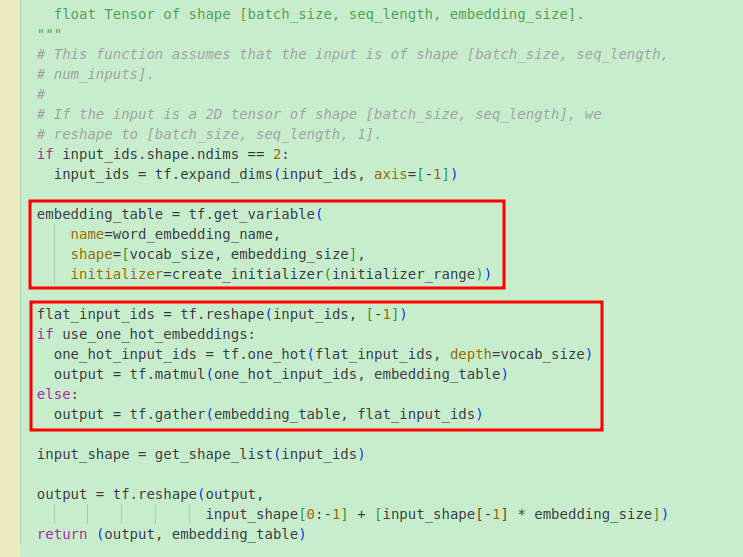

1.7.4 bert官方部分代码
1.7.5 小结
embedding正式表述是词表,或是或是词典。更本质来说是一个二维向量。
通过“查表”我们获得了每一个词的向量表示。如许的表示相比one-hot编码更稠密。同时,也能表达词和词之间的关系。
开始是我们的embedding参数是随机的,通过不停的训练,含义更加正确。
