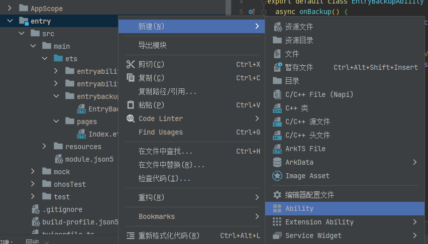

     创建Ability
     查看ability在module.json5的设置:

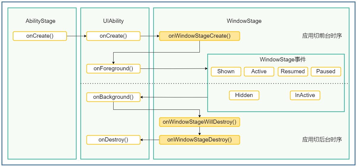

                       UIAbility的生命周期
     当用户打开、切换和返回到对应应用时,应用中的UIAbility实例会在其生命周期的差异状态之间转换。UIAbility类提供了一系列回调,通过这些回调可以知道当前UIAbility实例的某个状态发生改变,会颠末UIAbility实例的创建和烧毁,或者UIAbility实例发生了前后台的状态切换。
     Create状态
     Create状态为在应用加载过程中,UIAbility实例创建完成时触发,体系会调用onCreate()回调。可以在该回调中举行页面初始化操纵,例如变量定义资源加载等,用于后续的UI展示。

                       WindowStageCreate状态
     UIAbility实例创建完成之后,在进入Foreground之前,体系会创建一个WindowStage。WindowStage创建完成后会进入onWindowStageCreate()回调,可以在该回调中设置UI加载、设置WindowStage的事件订阅。
     在onWindowStageCreate()回调中通过loadContent()方法设置应用要加载的页面,并根据需要调用on('windowStageEvent')方法订阅WindowStage的事件(获焦/失焦、切到前台/切到后台、前台可交互/前台不可交互)。

                       Foreground和Background状态
     Foreground和Background状态分别在UIAbility实例切换至前台和切换至后台时触发,对应于onForeground()回调和onBackground()回调。
     onForeground()回调,在UIAbility的UI可见之前,如UIAbility切换至前台时触发。可以在onForeground()回调中申请体系需要的资源,或者重新申请在onBackground()中释放的资源。
     onBackground()回调,在UIAbility的UI完全不可见之后,如UIAbility切换至后台时候触发。可以在onBackground()回调中释放UI不可见时无用的资源,或者在此回调中实行较为耗时的操纵,例如状态生存等。
     例如应用在使用过程中需要使用用户定位时,假设应用已得到用户的定位权限授权。在UI显示之前,可以在onForeground()回调中开启定位功能,从而获取到当前的位置信息。
     当应用切换到后台状态,可以在onBackground()回调中制止定位功能,以节流体系的资源斲丧。

                       WindowStageWillDestroy状态
     onWindowStageWillDestroy()回调在WindowStage烧毁前实行,此时WindowStage可以使用。

                       Destroy状态
     Destroy状态在UIAbility实例烧毁时触发。可以在onDestroy()回调中举行体系资源的释放、数据的生存等操纵。
     例如,调用terminateSelf()方法制止当前UIAbility实例,实行onDestroy()回调,并完成UIAbility实例的烧毁。
