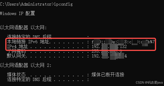

我们知道 ipconfig
命令可以检察本地 IP 地点,也就是 IPv4 地点,命令执行如下:
ipconfig
执行结果:

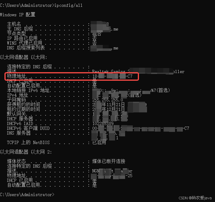

执行结果中可以看到我们熟知的 IPv4 地点、IPv6 地点,但是没有 Mac 地点,要想检察 Mac 地点需要执行如下命令:
ipconfig
/all
执行结果:
有物理地点字样的文字就是 Mac 地点(参考格式:00-1A-2B-3C-4D-5E)。
